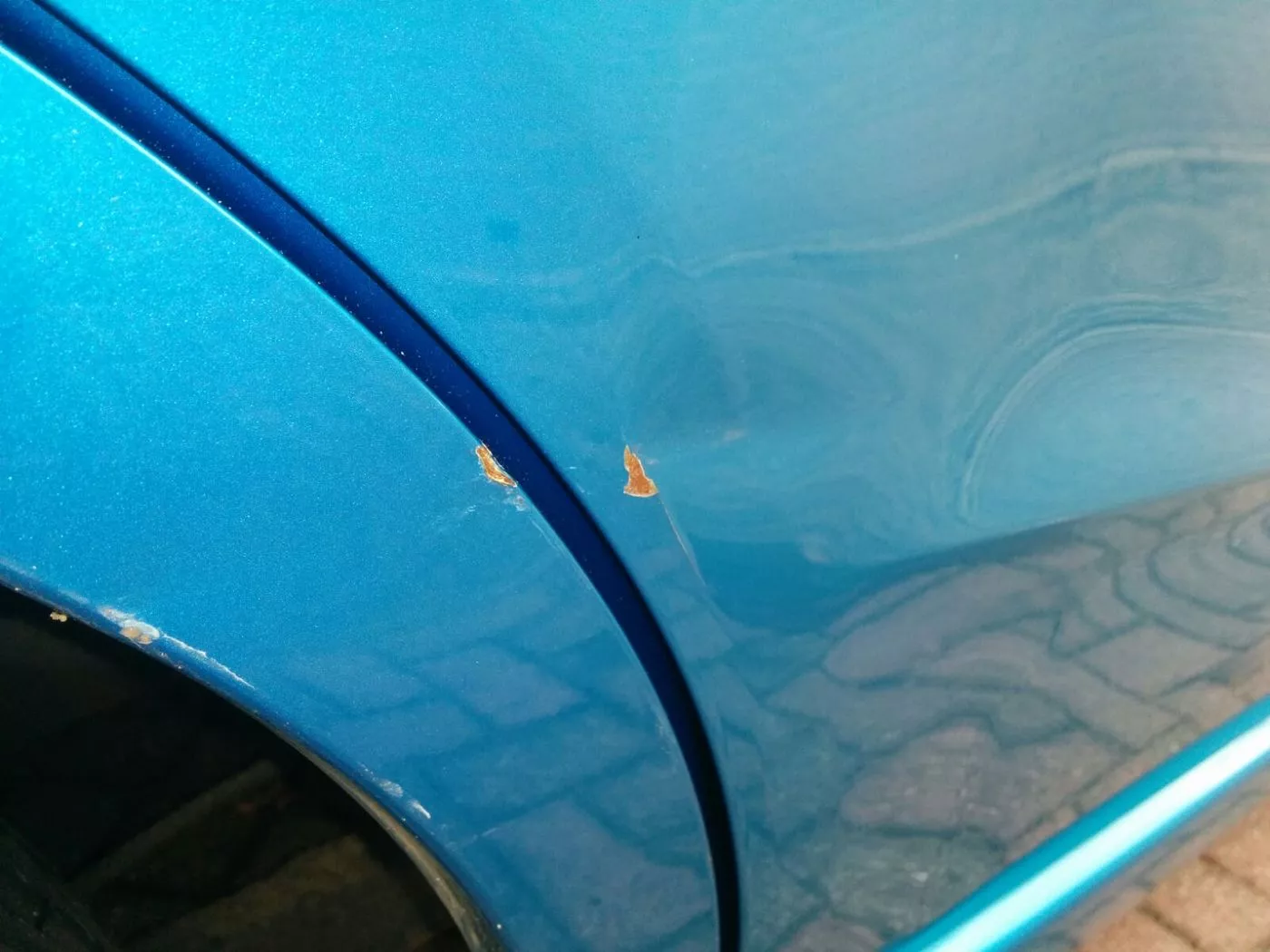

Onlangs heb ik de auto van mijn zus gepoetst en in de wax gezet, maar er zitten wat roestplekken op die er uiteraard uit moeten. Het ziet ernaar uit dat het alleen door schaafplekken komt, maar ik weet er verder niet veel van hoe roest ontstaat.
Maar ik heb wat gezocht en ik zag 100 en 1 oplossingen en vandaar dus dit draadje, want ik weet niet wat nu het beste is.

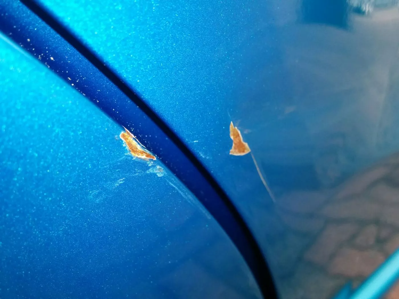

En bij de koplamp een puntje:
Mijn eerste idee was dit met Non-Ferro te behandelen en dan Meg's Compound erover heen te gaan, maar nu ik zoveel voorbij zag komen met zoeken begin ik te twijfelen wat een goede manier is.
Lakstift op kleur halen, plekjes licht opschuren, goed ontvetten, aanstippen met de lakstift. Voor net resultaat een klein beetje verf aan de kwast van de lakstift en netjes binnen de plek opvullen. Kleine plekjes zijn eventueel te doen met touch up sticks, of cocktail prikkers.
Eerst schoon maken
Dan een glasvezelpen om het blank te schuren
Dan lakstiftje
Bij de deuk zit een barst, dat zal langzaam verder gaan en blaasjes vormen
Er zit een deuk inderdaad, hopelijk is de schade nog minimaal te houden met alles wat er van buiten weg kan.
Terwijl mijn zus die lakstift gaat regelen heb ik het volgende bedacht.
Glasvezelpen > verf > lak erover voor het putje bij de koplamp en misschien andere steenslag die ik gemist heb.
Bij de grotere roestplek 2000 of 2500 schuurpapier erover of compound > verf en lak erover en na schuren met compound.
Plekken worden eerst ontvet uiteraard en water met sopje bij het schuren.
Is dit een prima manier van aanpakken?
Ohja.. ik vond twee tegenstellende antwoorden op de lak bijschuren. Nadat je de verf gedaan hebt en dan de lak erop weet ik niet of je een dag moet wachten voor je bij schuurt of zodra het droog is.
Ik zou er ook eerst een roestomvormer op doen, zo voorkom je dat de roest er weer snel doorheen komt. Na de lak kan je dan erAF schuren, bij schuren gaat echt niet lukken.
Ik zelf heb noverox en brunox al eens gebruikt, prima producten.
Bedankt voor de tip. De glasvezelpen en novarox worden ook geregeld. Je kan nooit voorzichtig genoeg zijn. Ik heb overigens ook Non Ferro.
