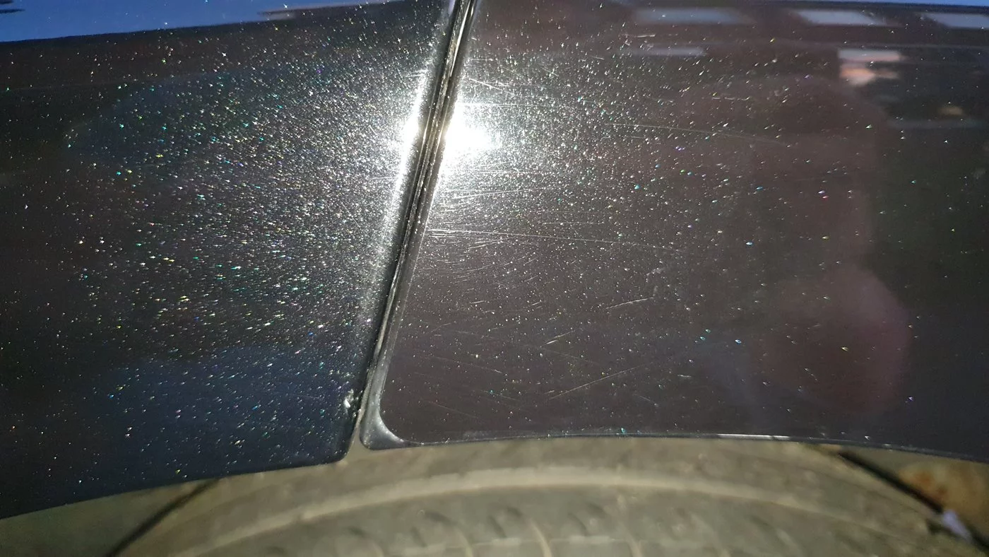

Lastig te beoordelen zonder foto's en ook zeer kleurafhankelijk! Zie hier een voorbeeldje:
Links heeft hier één hit correctie gehad, rechts nog ongemoeid en meteen zie je het verschil in kleur. Dan is er nog niet eens de finishing stap gedaan om links nog verder richting hoogglans te trekken!

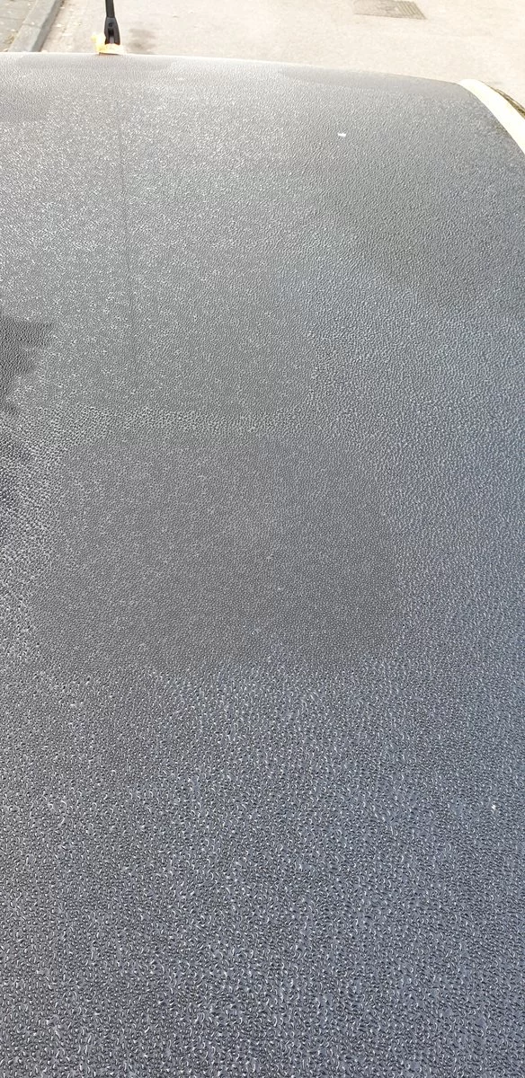

Ander voorbeeld:
Testspot gaf bij deze auto een medium middel als generale correctiestap, maar op het dak had ik lokaal wat plekken zwaarder aangepakt dan de initiële correctie, ra-ra waar is dat gedaan (ook dit was nog vóór het finishen):
Het zou dus zeker een verschil op kunnen leveren, maar het hoeft niet zo zichtbaar te zijn.
