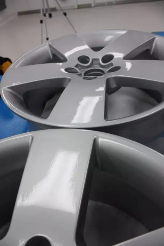

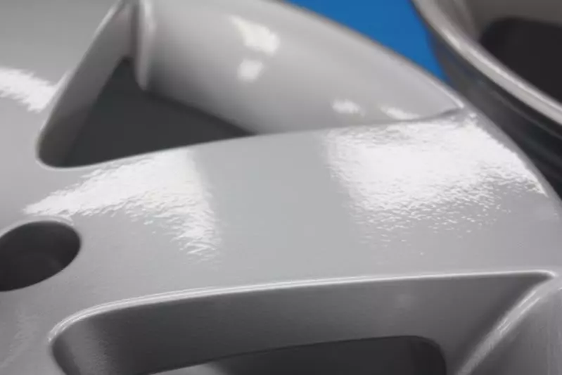

Voor:
Tijdens:
Na:
Duidelijk verschil in reflectie tussen voor en na:
