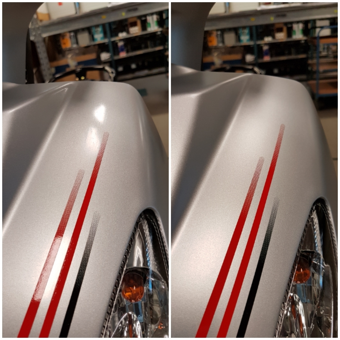

Zelf heb ik een scooter die voor de helft uit matte lak bestaat. Deze heb ik alleen goed ontveten daarna behandeld met een coating.
Op de foto links net na het aanbrengen en rechts na afnemen. De glansgraad neemt een fractie toe maar is echt verwaarloosbaar.
