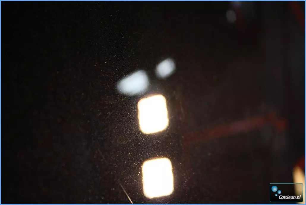

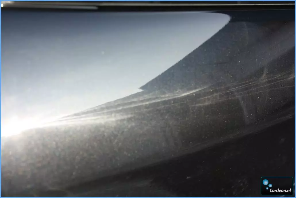

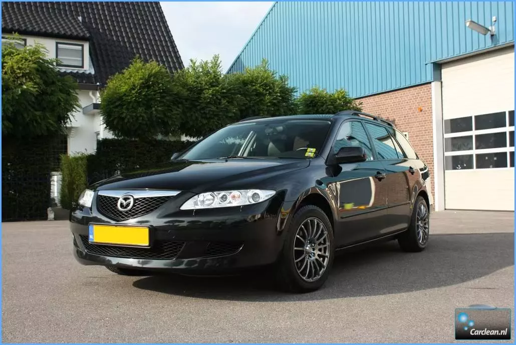

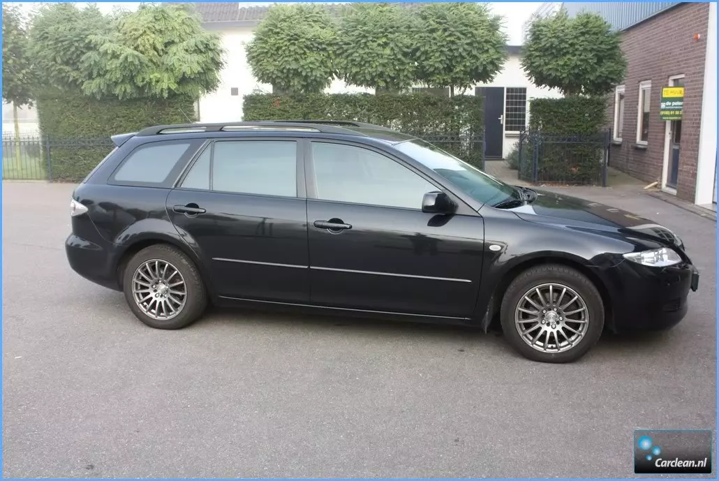

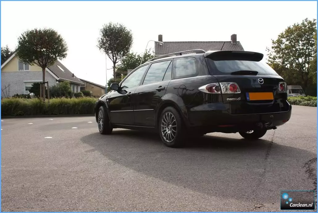

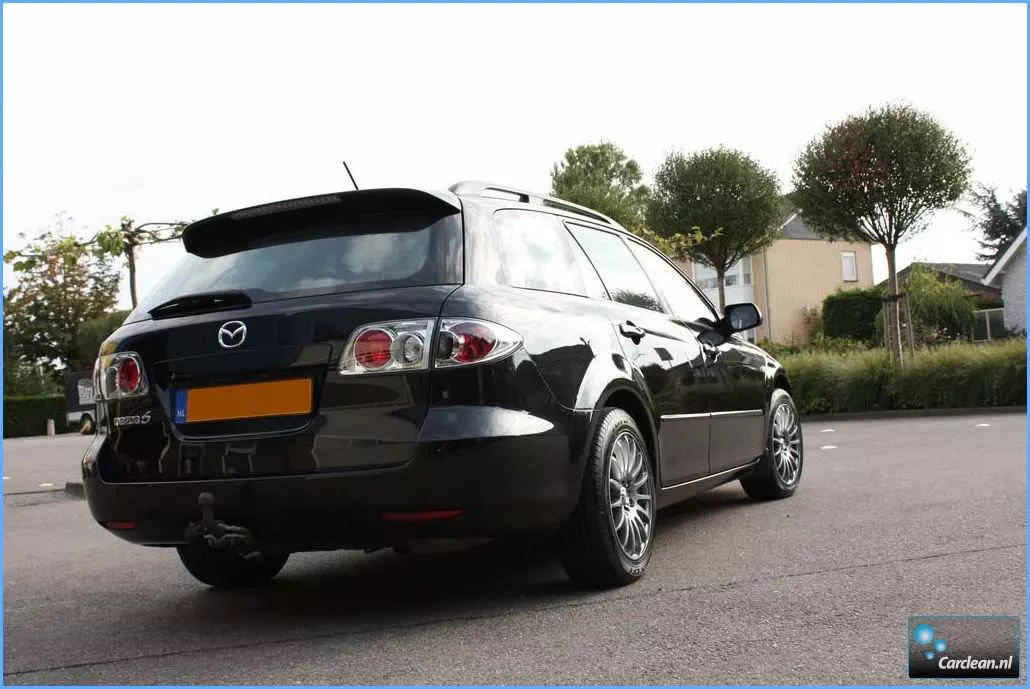

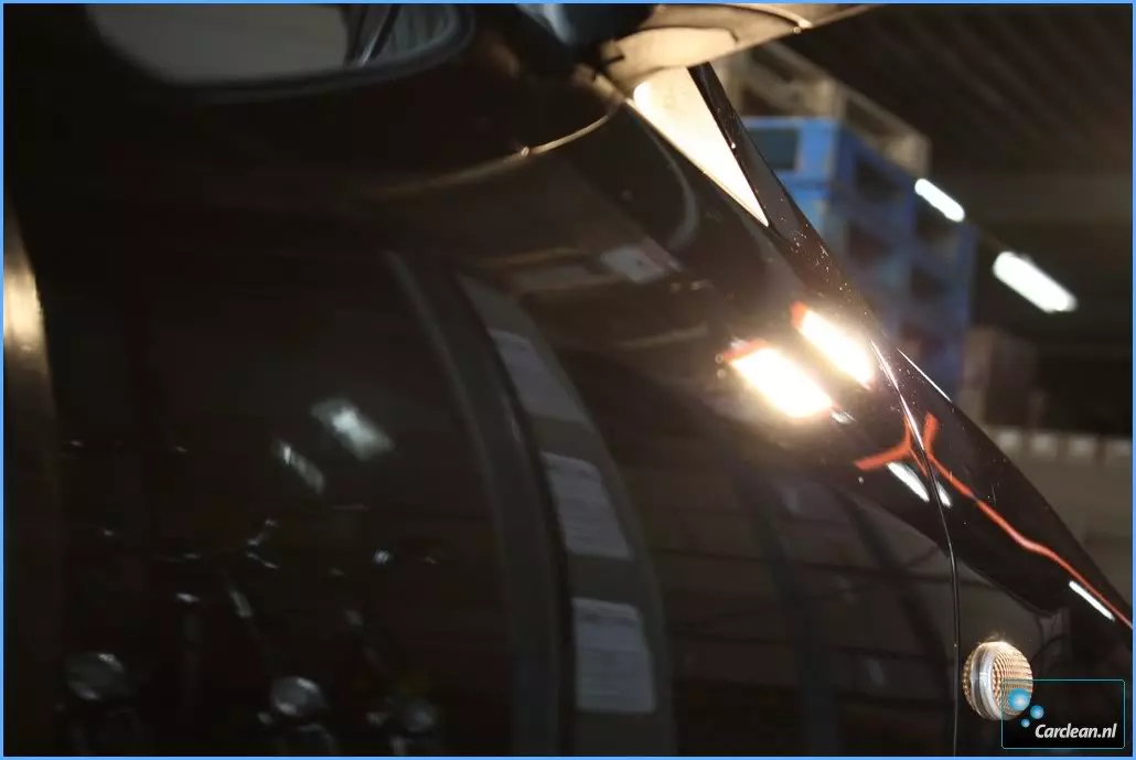

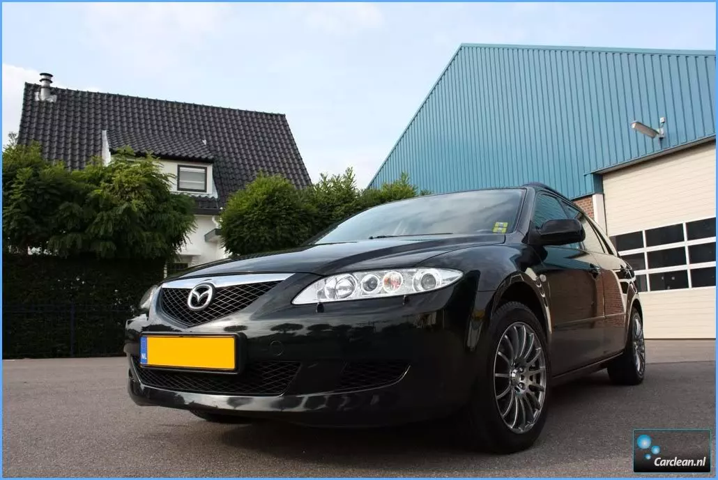

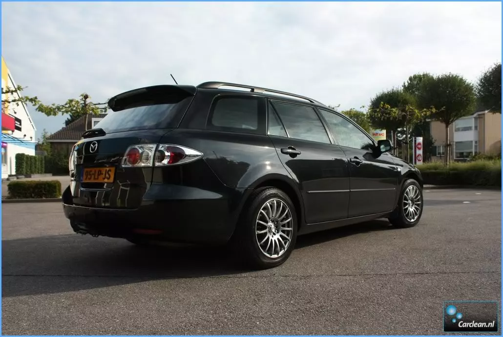

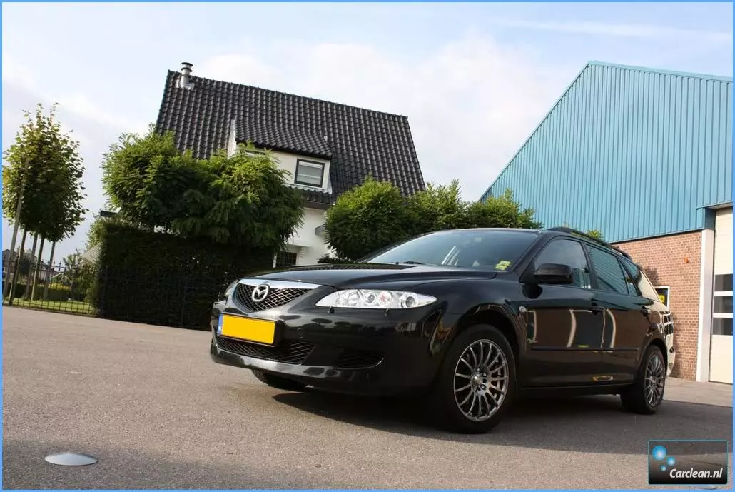

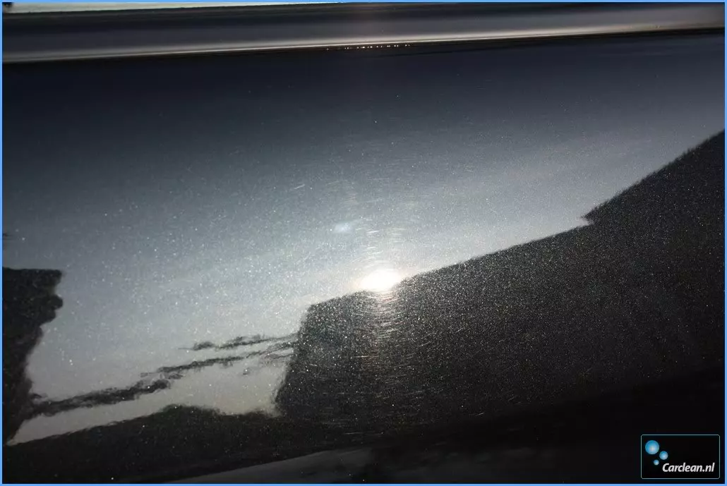

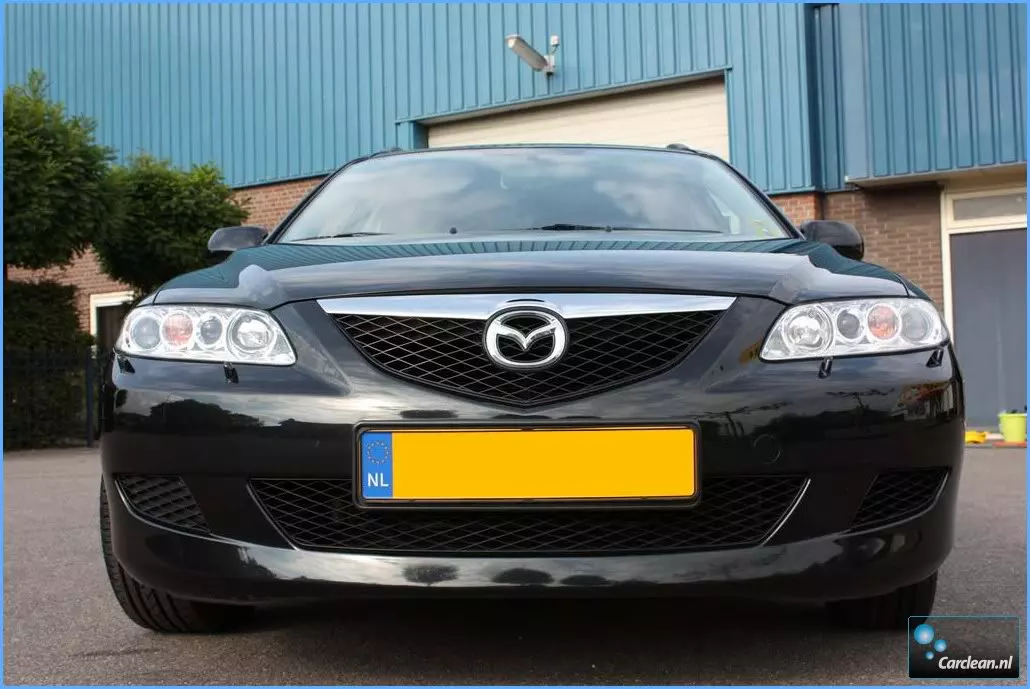

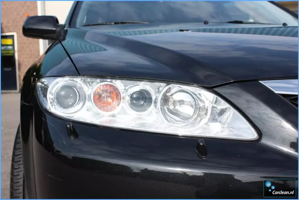

Voor Dibbuz en mij stond er een zwart metallic Mazda 6 Sportbreak op het programma. De wagen was door de vorige eigenaar niet al te netjes behandeld, her en der zaten krassen, swirls en hologrammen en de diepte in de lak kon beter. Na het wassen met Meguiar's Shampoo Plus de lak geïnspecteerd, er kwamen weinig nieuwe dingen aan het licht, wat erg opviel was de linkerachterzijde, hier waren echt zware hologrammen aanwezig in de lak, na wat metingen met de lakdiktemeter kwamen we tot de conclusie dat dit deel was overgespoten en daarna vrij slecht gepolijst was door de schadehersteller.

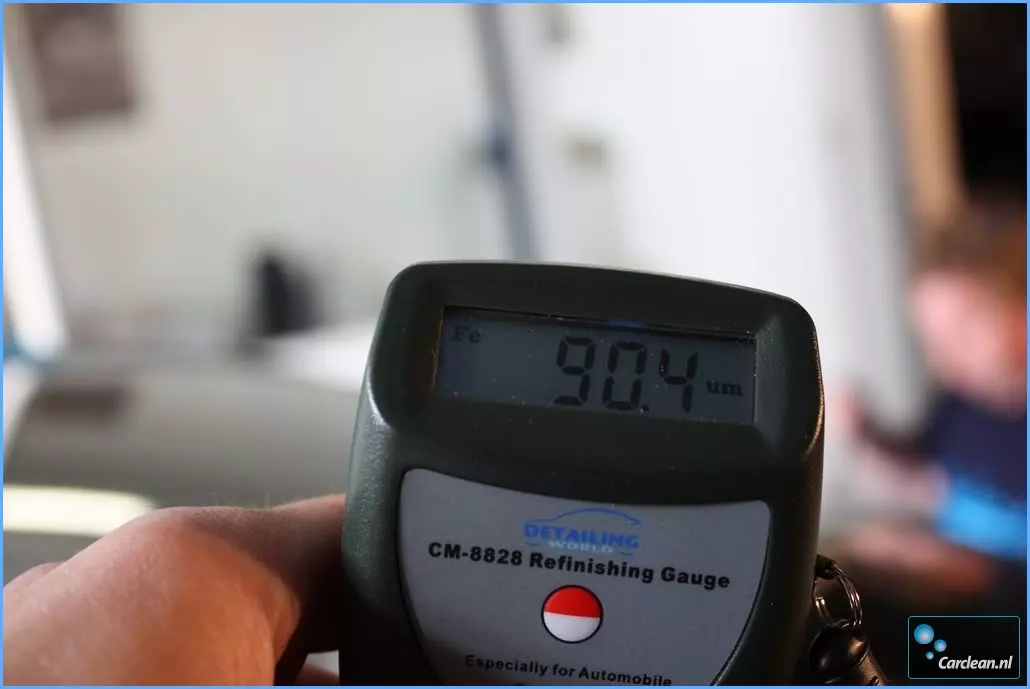

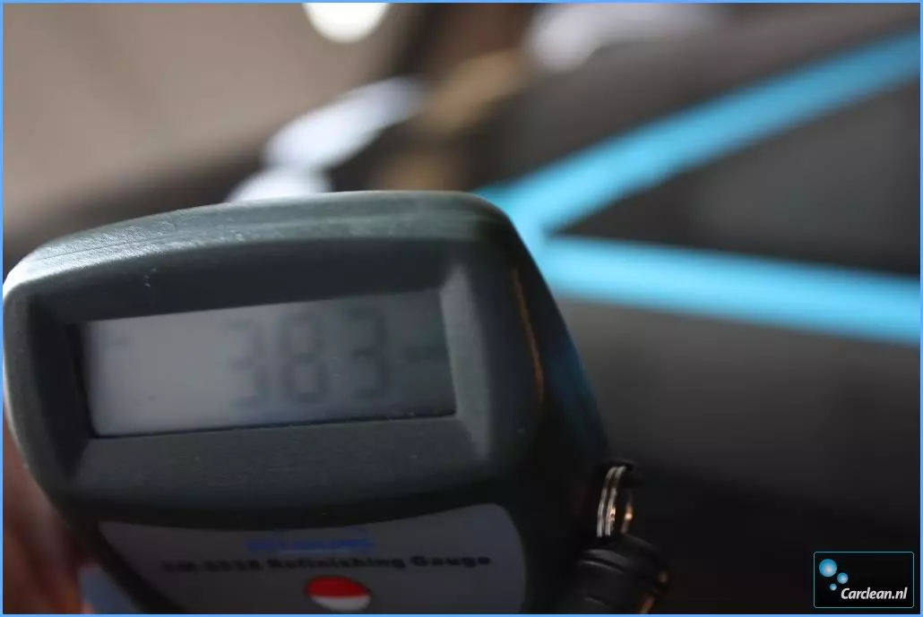

Verdere lakdiktemetingen brachten aan het licht dat deze lak toch wel aan de dunne kant was, maar dit hebben we eerder gezien bij een mazda 6 (allernieuwste model), het hoeft geen kwaad te kunnen, maar het is wel goed om in het achterhoofd te houden, wetsanden moet eigenlijk achterwege gelaten worden of héél voorzichtig gedaan worden. Gelukkig was dat op deze wagen niet nodig. Het gebruikte Meguiar's So1o systeem en de gele wollen pad daarvan is minder grof dan een normale wollenpad en in combinatie met de so1o cut and polish cream is de hoeveelheid lak die je verwijderd zeer klein, maar goed genoeg om de meeste krassen te kunnen verwijderen, behalve de diepste. :)^

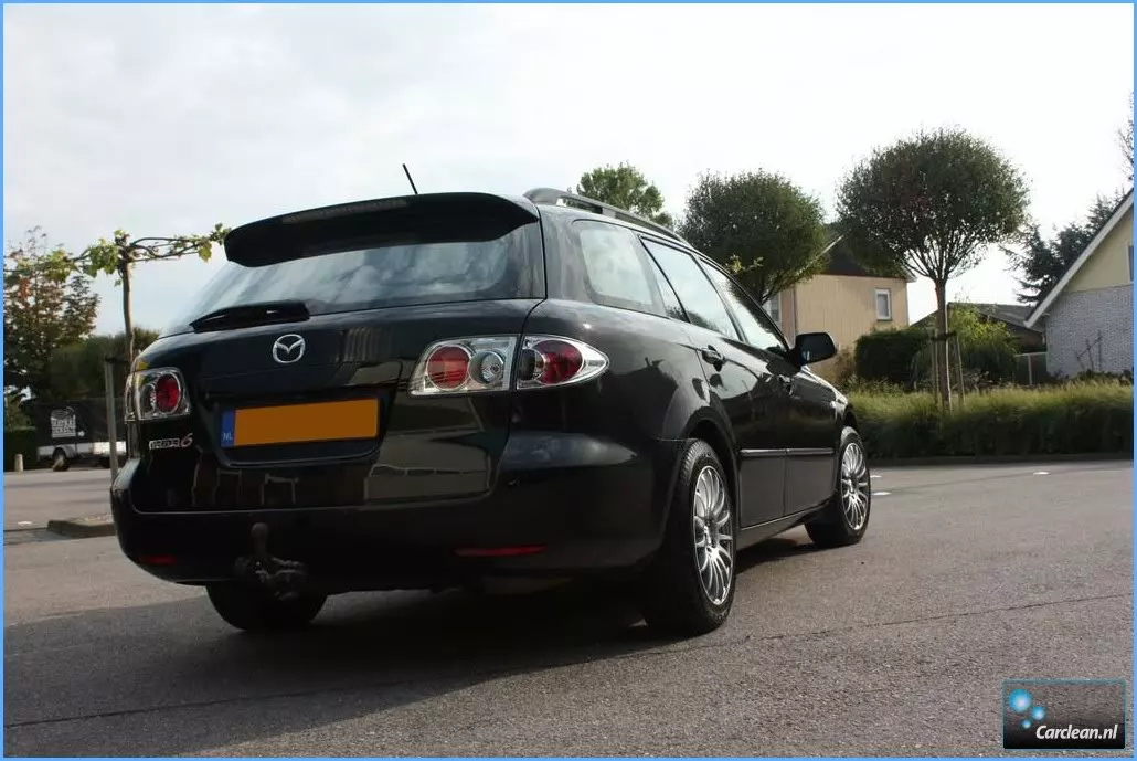

Er wordt wel eens gezegd dat japanse lakken zacht zouden zijn, het tegendeel werd weer eens bewezen met deze auto 8o, de vorige Mazda6 die hebben gedaan had een zachtere lak, zo zie je maar weer dat het per kleur kan verschillen en je geen lijstje kunt maken van diverse types en merken auto's en de hardheid van de lak. Een testspot is onontbeerlijk! :ja

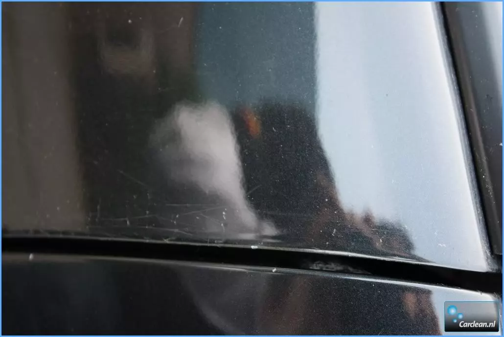

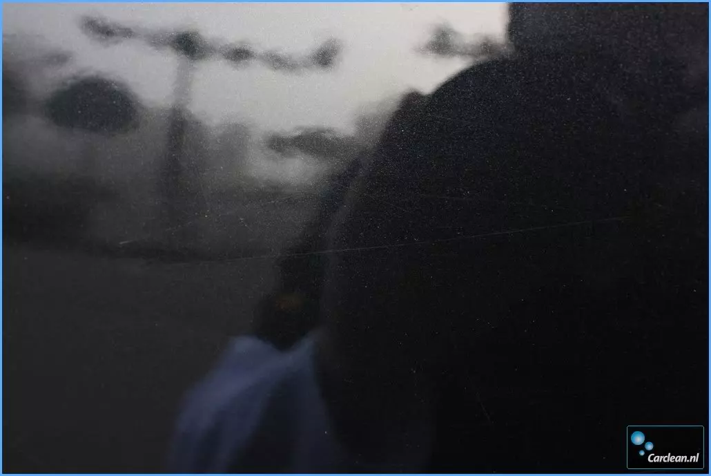

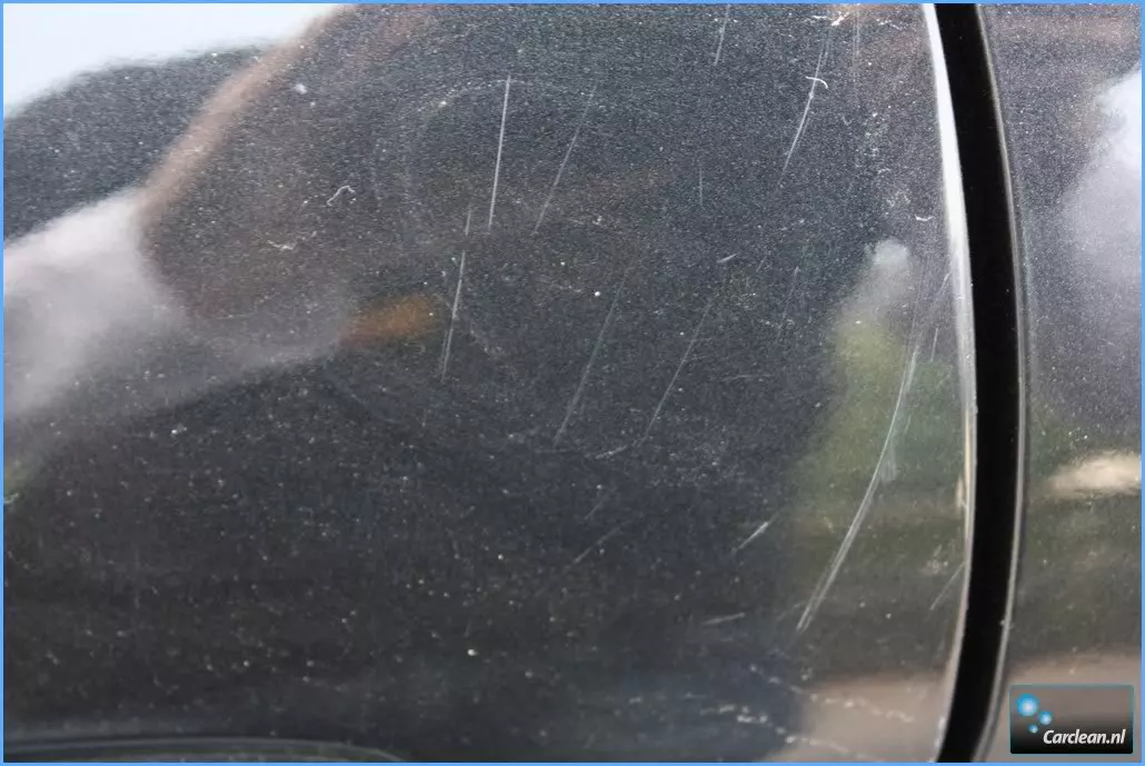

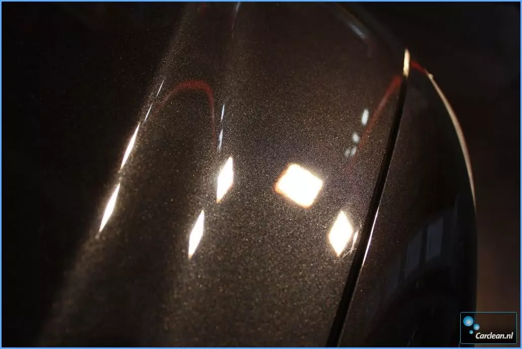

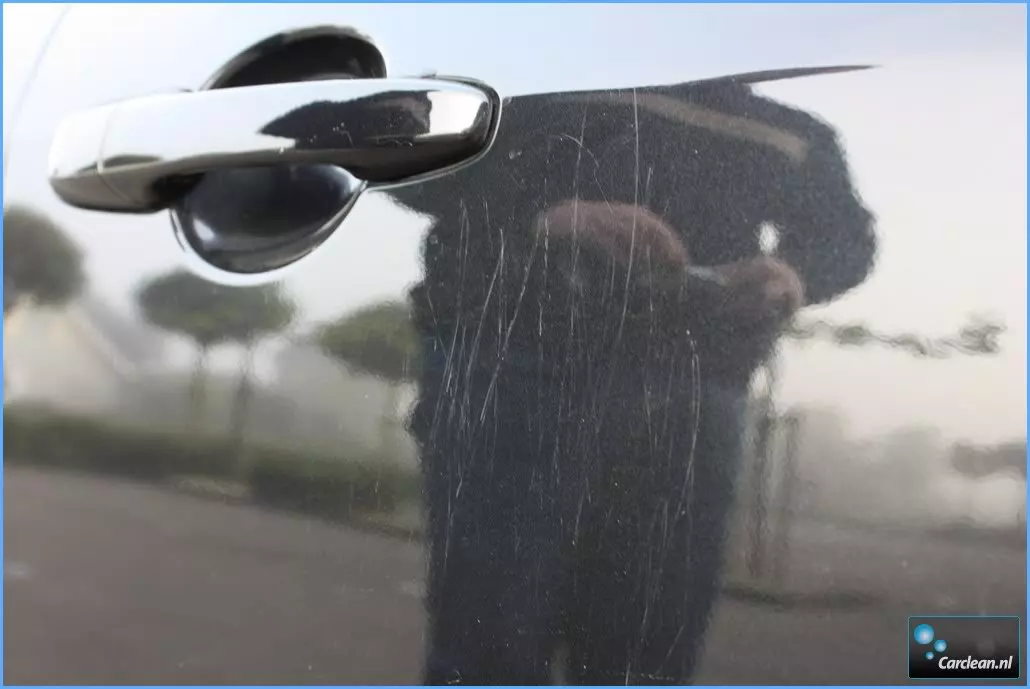

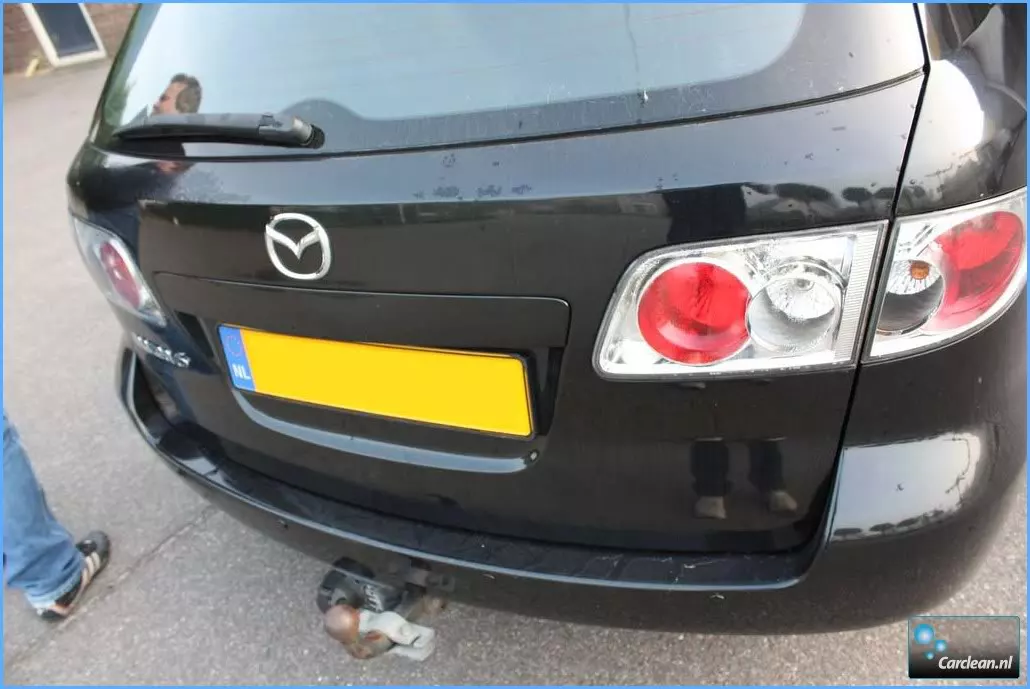

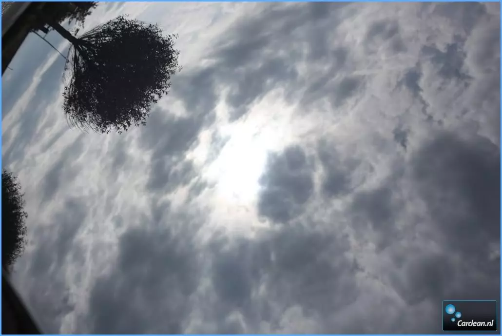

Hier zijn ze wel erg grof te werk gegaan 8-())

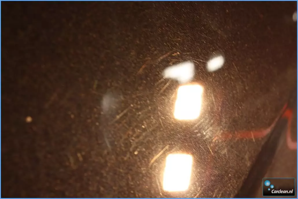

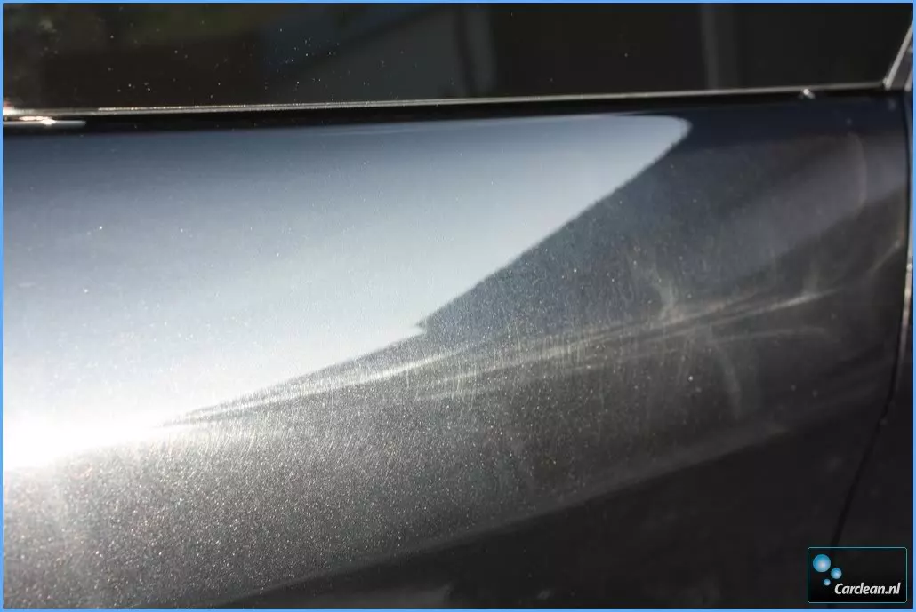

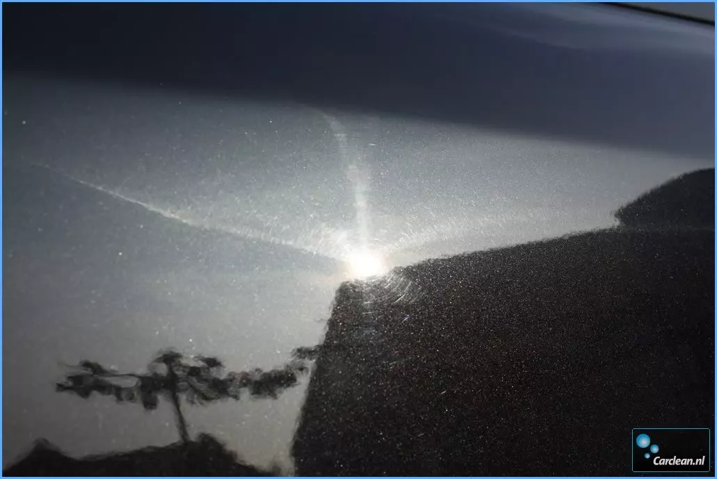

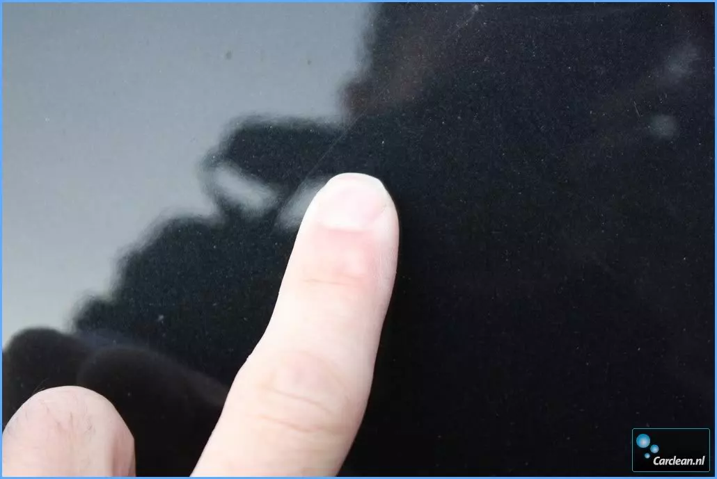

Swirls:

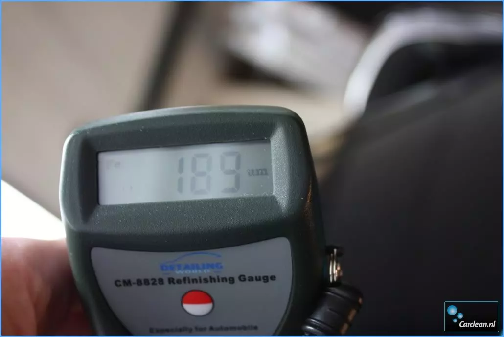

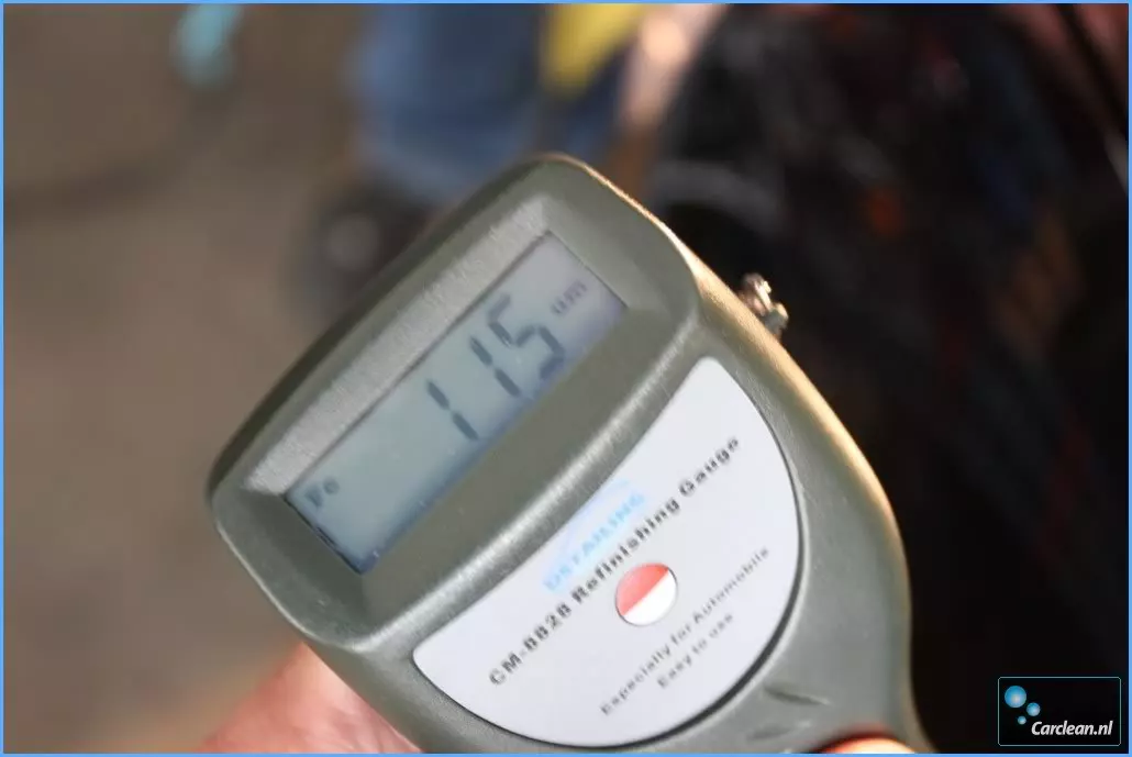

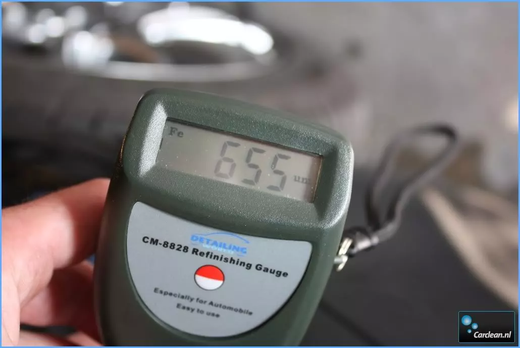

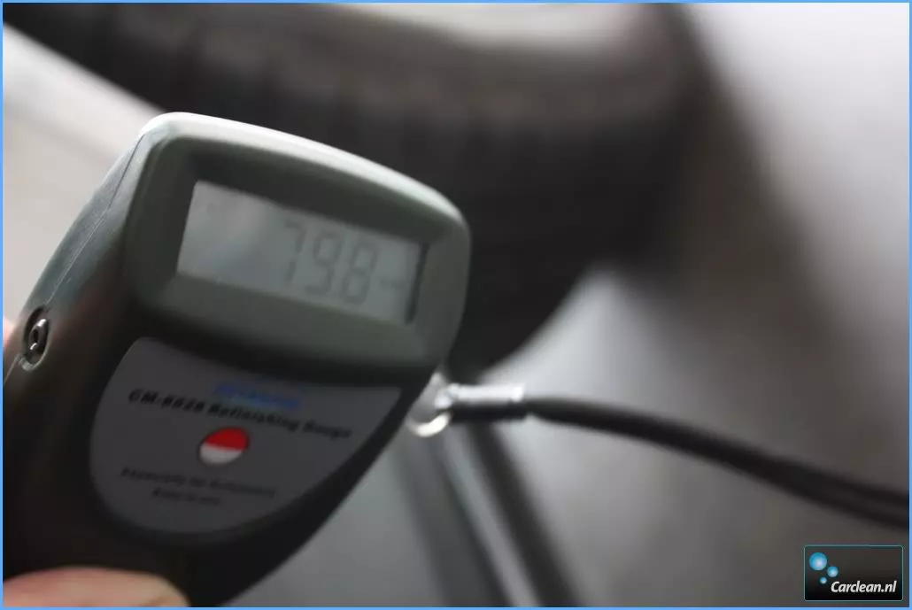

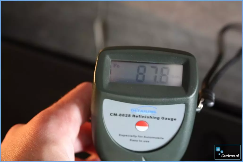

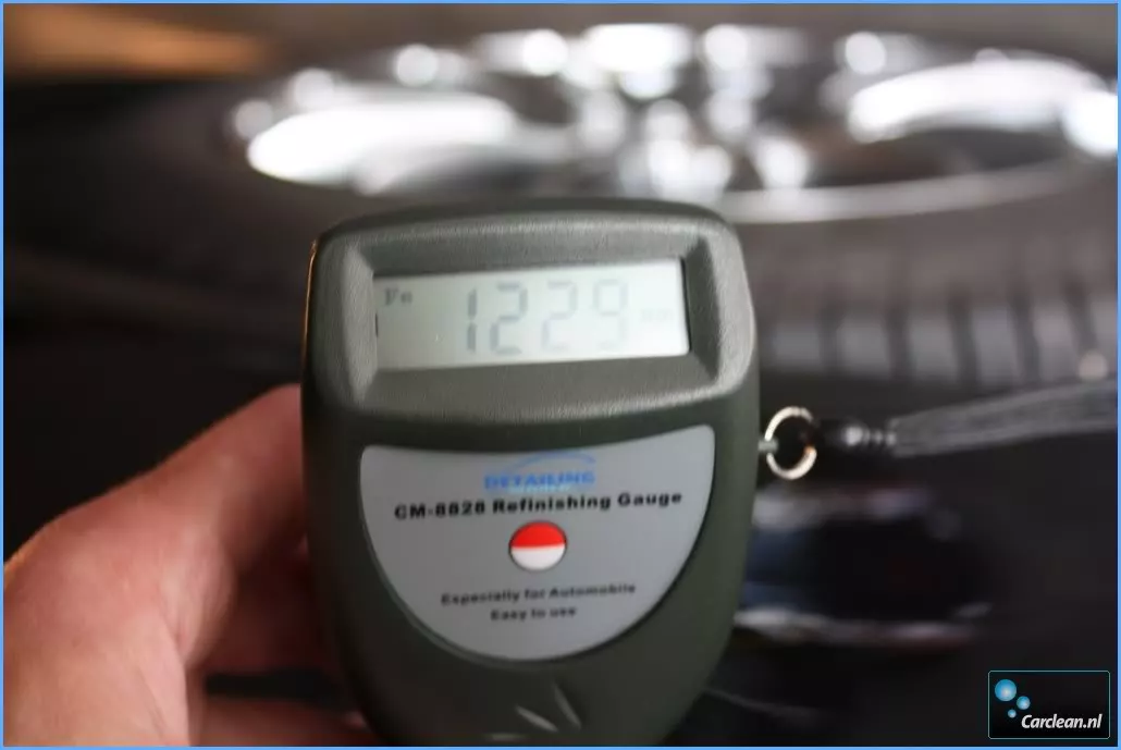

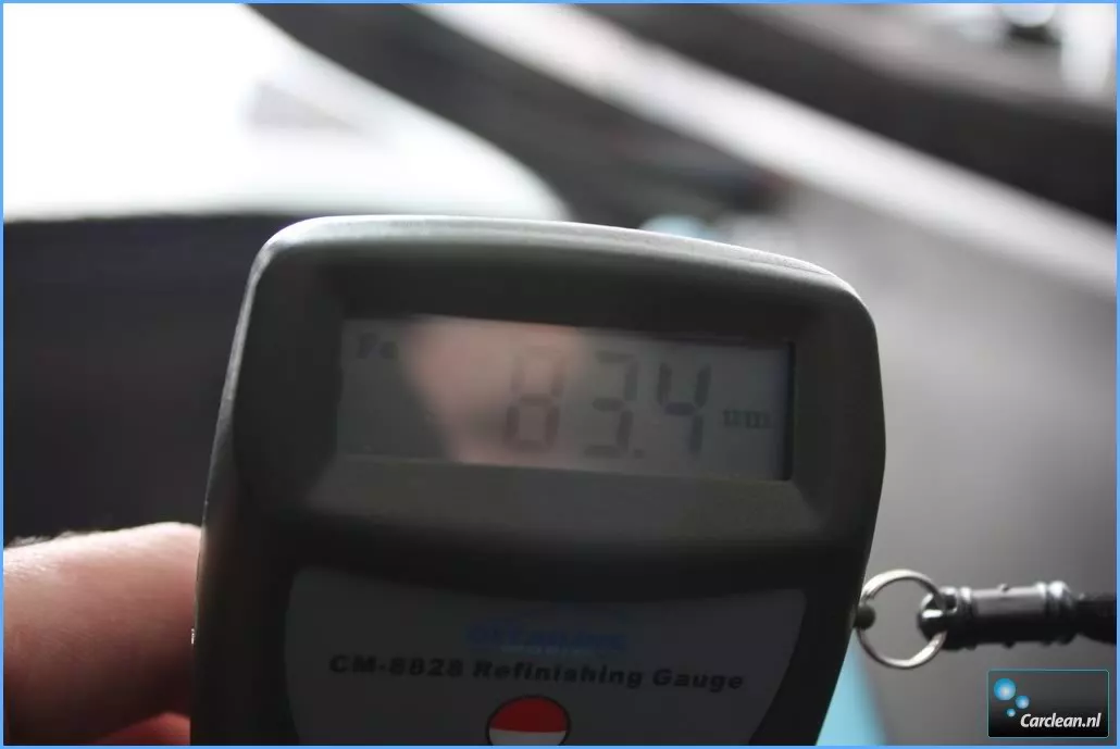

Wat lakdiktemetingen, duidelijk te zien waar er overgespoten is :ja

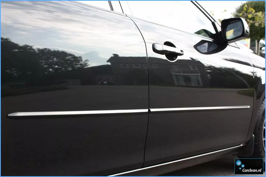

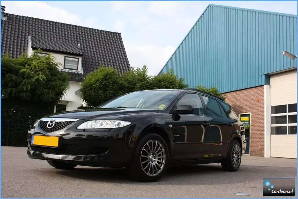

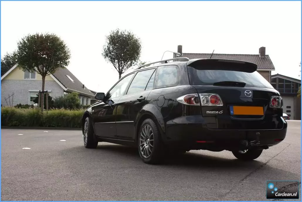

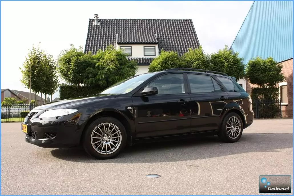

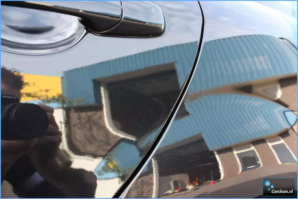

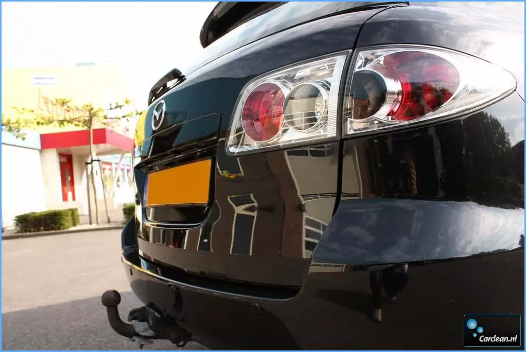

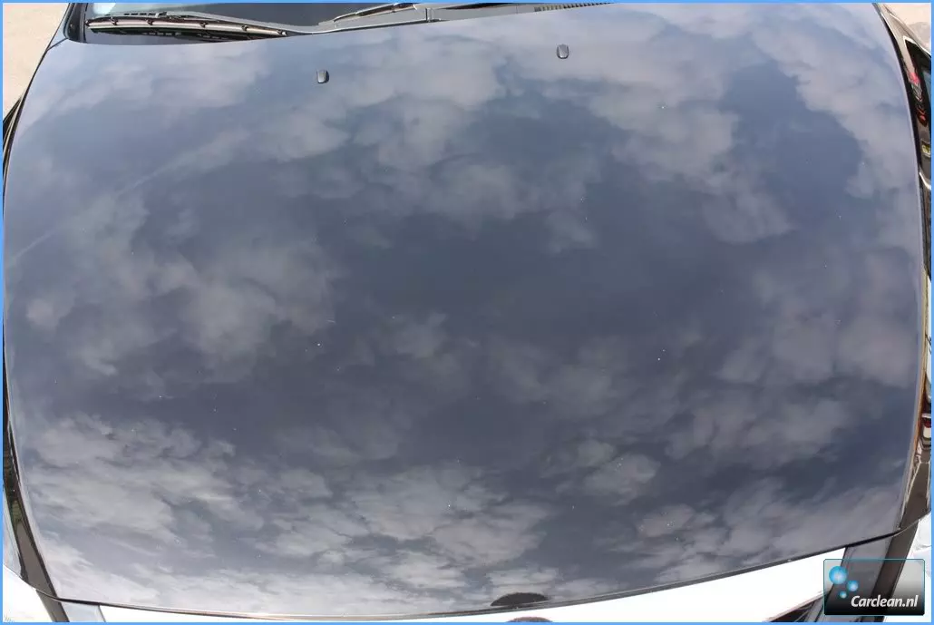

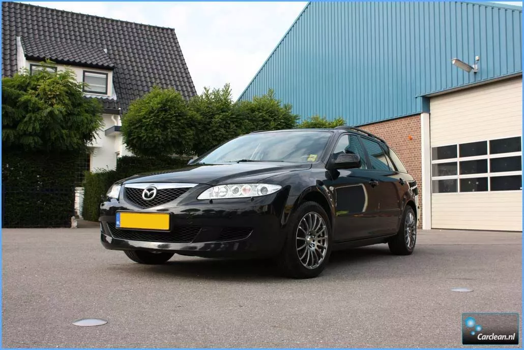

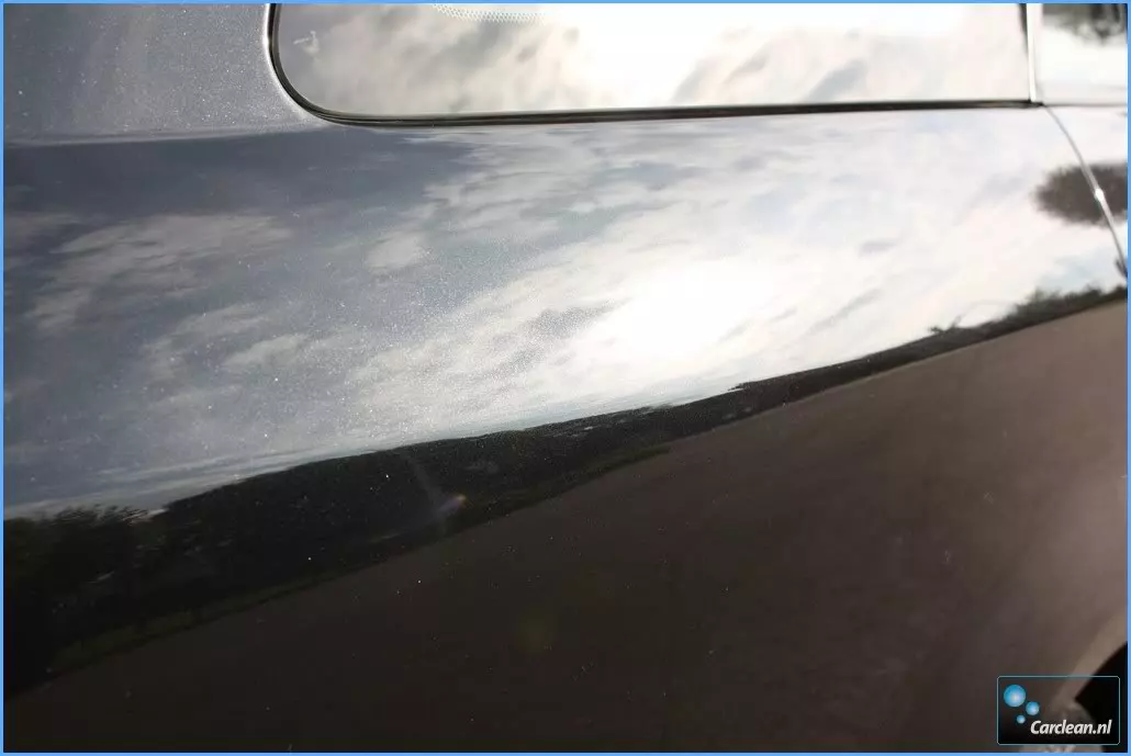

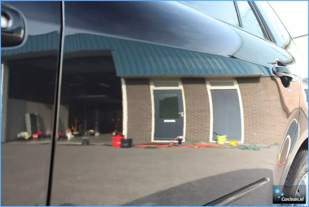

Zo, dat is beter :-"

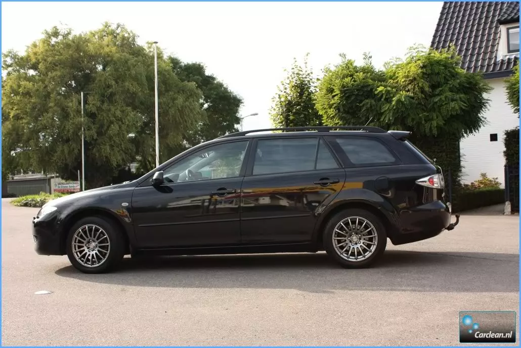

Mooie klus.. de velgen komen bekend voor.. heb ze ook op de Corolla zitten! De eigenaar is toch ook lid van het forum, meen dat hij zichzelf eens voorgesteld had ;)
Weten jullie toevallig welk merk band er op op de velg zit? Misschien ook het type ?

Mooie klus maar een zéér lastige klus. Zo'n harde lak komt absoluut in mijn top3 te staan. Volgens mij waren het Toyo banden. Het type weet ik helaas niet.

Maar wacht even, zie ik daar lakdikte van 1200???? Dat is 1,2cm dik he!!! 8-()) :-&
Ook 800 en 900 zijn zo dik dat er beschadigde panelen onder moeten zitten, die later geplamuurd zijn. Dus die auto weegt een kilootje mee nu :)

Als een spiegel zo mooi glimt die lak nu weer.

Die lakdikte is inderdaad bijzonder, volgens vorige eigenaar en dealer waar hij onderhouden is was deze auto
absoluut schadevrij. Waar die extra lak dan vandaan komt:-"
Wel zijn laatst aan de achterzijde onder garantie de wielkastranden overgespoten ivm de Mazda 6 kwaal "roestvorming" aan de binnenrand.
Lijkt of ze dat wat ruim gedaan hebben:confused:
De banden trouwens zijn Toyo Proxis Cf1

Tim, niet overdrijven he! 1200 micron is 1,2mm geen cm :D
Maar abnormaal wat een verschil in lakdikte. Het ene paneel is 85 en het andere 1200 :-&

ondanks de naam LAKdiktemeter, meet deze niet alleen de lak, maar ook de daaronder aanwezige plamuur en grondlak e.d. Alleen hele dure lakdiktemeters kunnen dan de diktes van de verschillende lagen meten. De dikte zal dus eerder te wijten zijn aan plamuur dan de lak.
