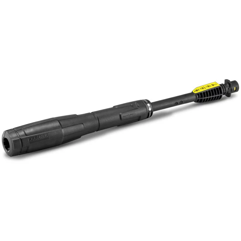

dag forum leden. Ik heb al zeker 5 jaar een karcher K5 hogedrukreiniger. Deze wordt geleverd met onderstaande lans. Echter lijkt de kwaliteit van deze lans onder de maat omdat ik na 5 jaar al aan mijn derde toe ben.
De druk die de lans geeft gaat heel erg pulseren alsof de watertoevoer niet goed is. Met andere opzetstukken is dat echter niet het probleem.
Is dit een bekend probleem?

De Karcher K5 kan idd snel gaan bokken als de flow niet goed genoeg is voor hem.
OF grotere 19mm waterslang gebruiken als je 16mm gebruikt.
OF kortere aanvoerslang van aansluiting naar de Karcher. Sowieso niet op lange waterhaspel zetten!
OF gebruik geen Gardena aansluitingen met 'stop' erin.
Kan allemaal helpen..

Het gaat niet over de hogedrukreiniger zelf maar over de standaard meegeleverde verstelbare lans. Het vervangen van de lans herstelt de werking weer volledig. De andere lansen die erbij zitten zoals de vuilfrees geven geen problemen.
