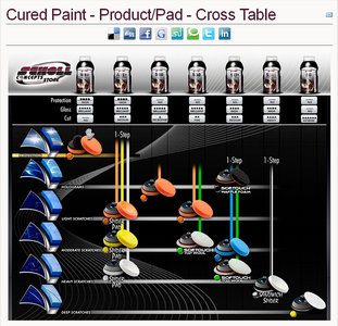

Uit de tekst bij de spiderpad:
De unieke Spiderstructuur van Scholl Concepts combineert de voordelen van een foampad met die van een lamswollen pad.
Kan handig zijn als je geen ervaring met wol hebt.

Zelf ben ik verder groot fan van Scholl sandwich spiderpads corrigeren erg goed en zijn veel makkelijker schoon te maken.
