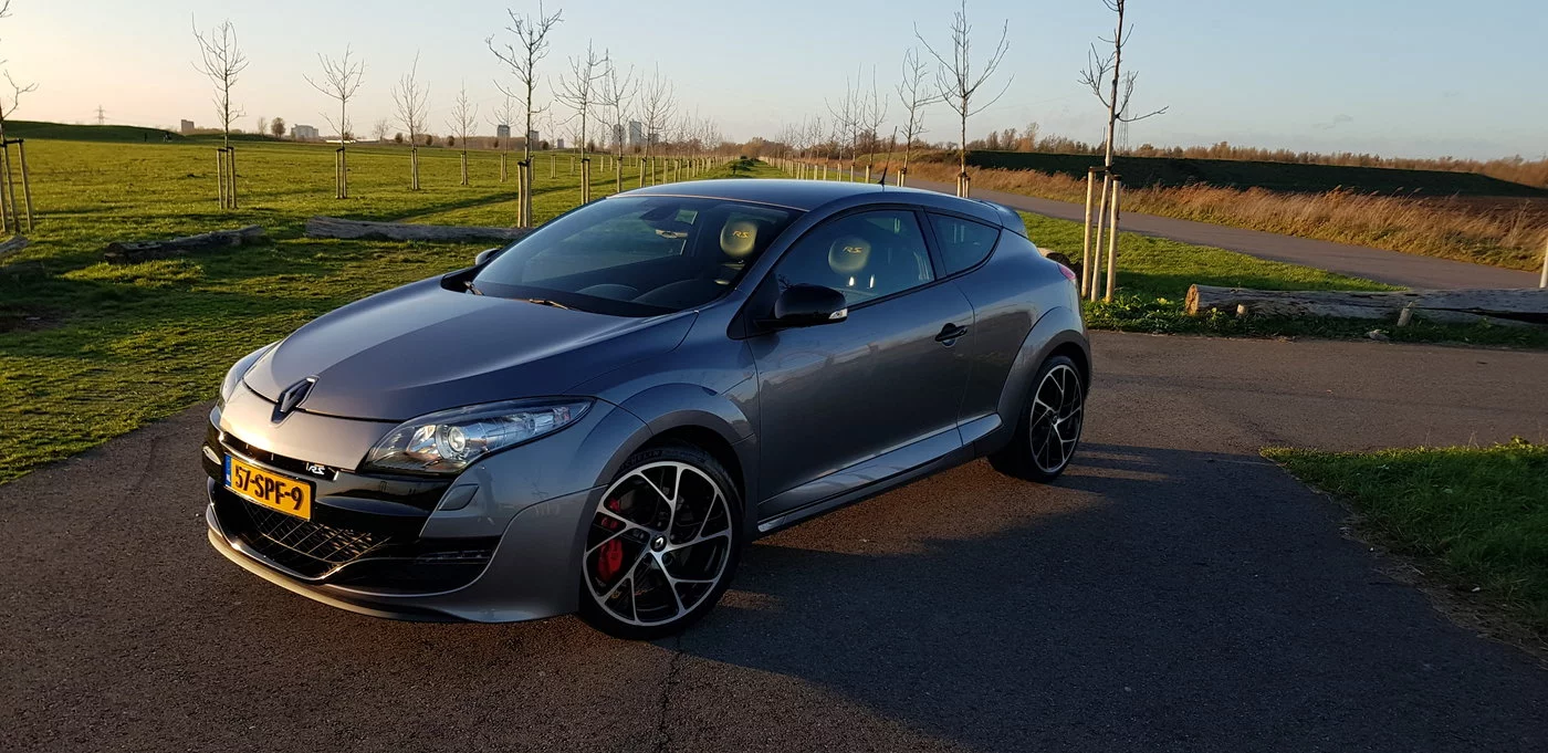

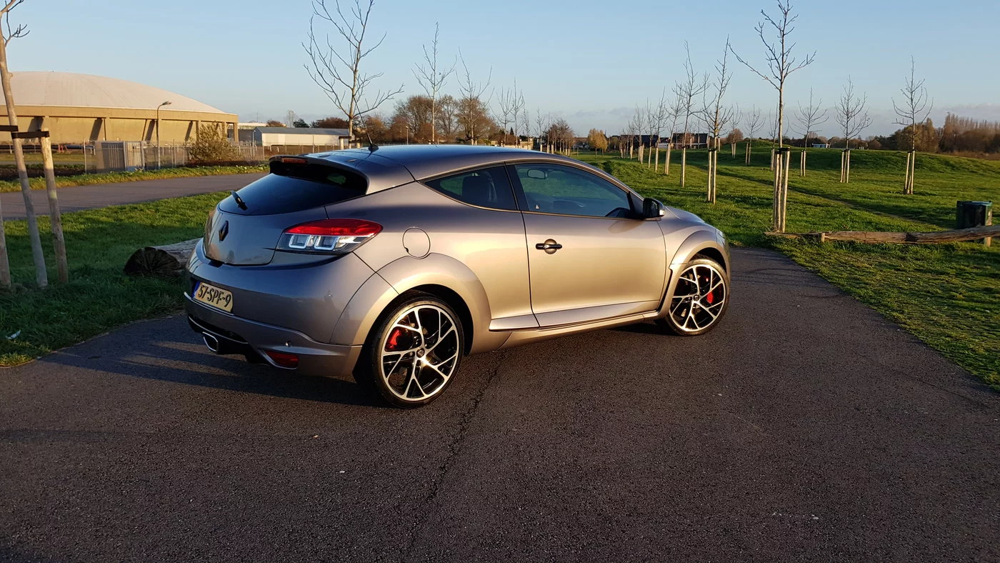

Afgelopen maart eindelijk een Megane RS III cup gekocht in de kleur oyster grey met 48.000 km erop. De staat van de auto was gelukkig goed, uiteraard niet in de staat waar wij “poetsgekkies” het graag in willen hebben.
In het begin alleen goed gewassen en in de Waxaddict vitreo gezet, als tijdelijke bescherming tot de wagen een volledige ‘detail’ zou krijgen. Inmiddels is het wat later geworden dan gepland.

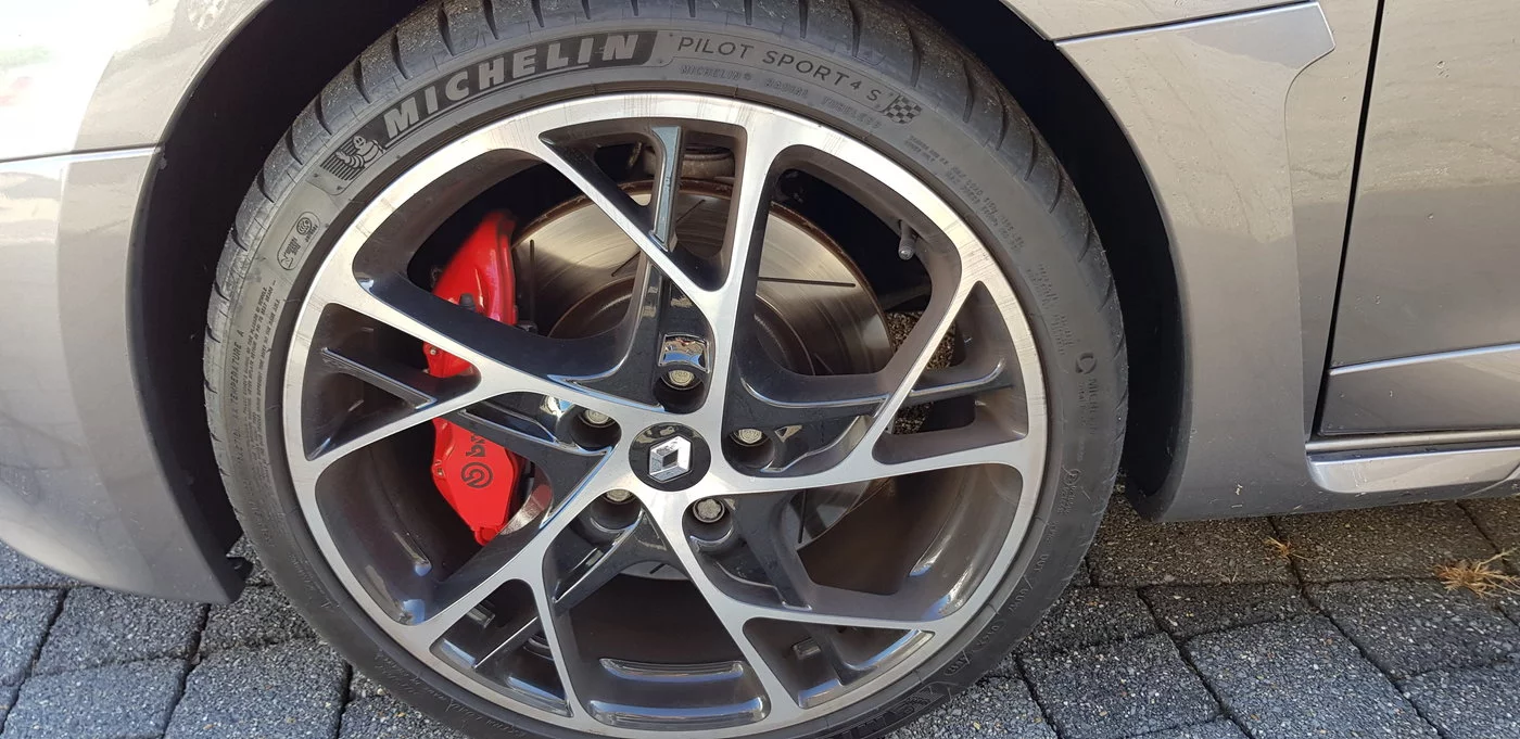

Velgen + Banden
- Afspuiten met de Nilfisk E150
- Emmertje met water + PB Super Slick
- Mothers wheelbrush
- Wheel woolie
- Valet pro velgen kwast
- Meeste vuil kwam al eraf, toen nog paar spraytjes non-ferro.

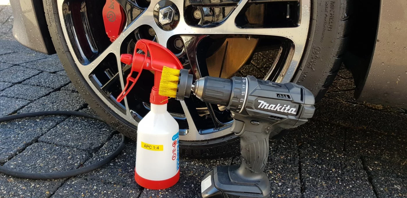

- Bandjes schoongemaakt met een accuboormachine + opzetstukje van aliexpress + APC Poorboys
Velgen alleen aan de buitenkant schoongemaakt, zodra de winterset eronder ligt, zullen deze naar de poedercoater gaan voor een ander kleurtje, wordt later behandeld met gyeon rim.

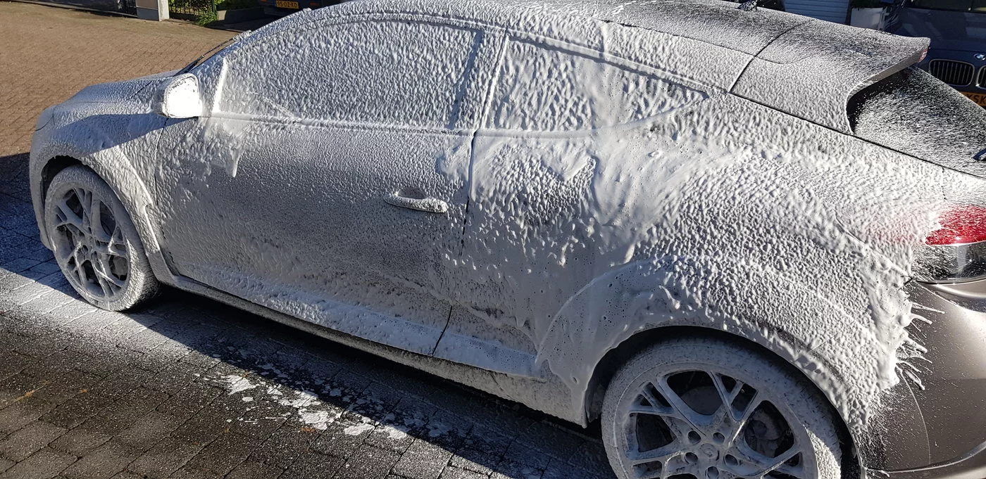

Foamen
- Nilfisk E150 + Lancia Foam
- Strippen van de lak maak ik altijd een mixje met Dreft + APC Poorboys + Monello Artico Magico wat bijna slagroom wordt, erna afspuiten met de nilfisk.

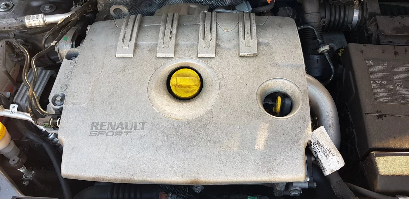

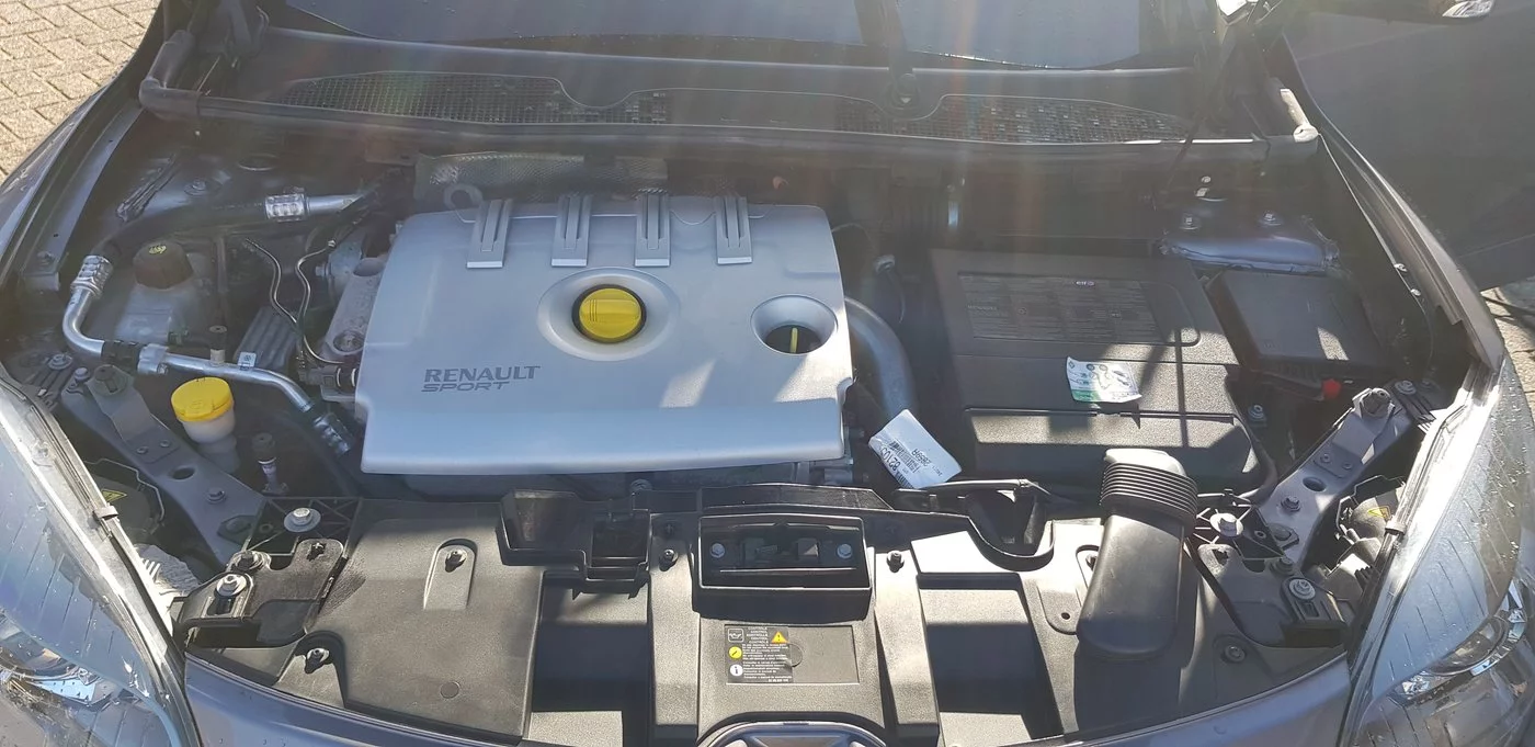

Bovenste delen van de motorruimte schoongemaakt met
- APC Poorboys
- Schoon & droog gemaakt met een aantal goedkope microvezel doeken.

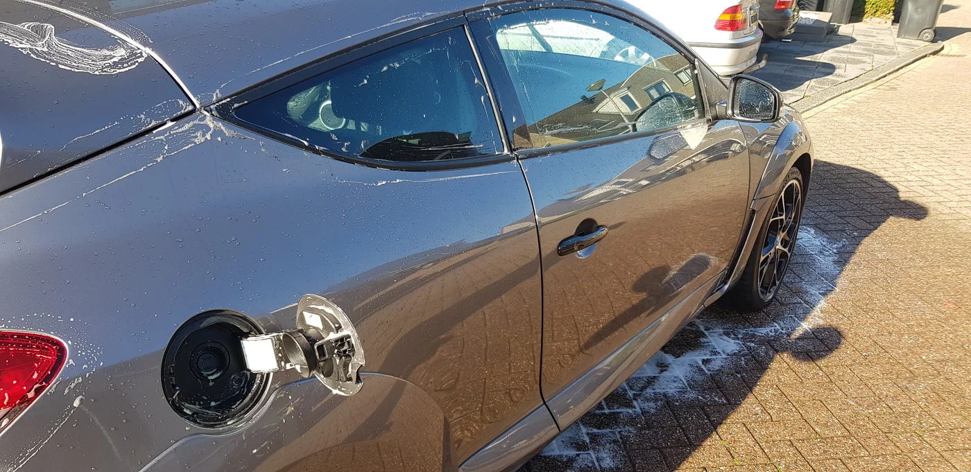

Handwassen
- 2x 19L emmers + 2x gritguard + warm water + PB Super Slick
- Wassen met de Monello thick mitt

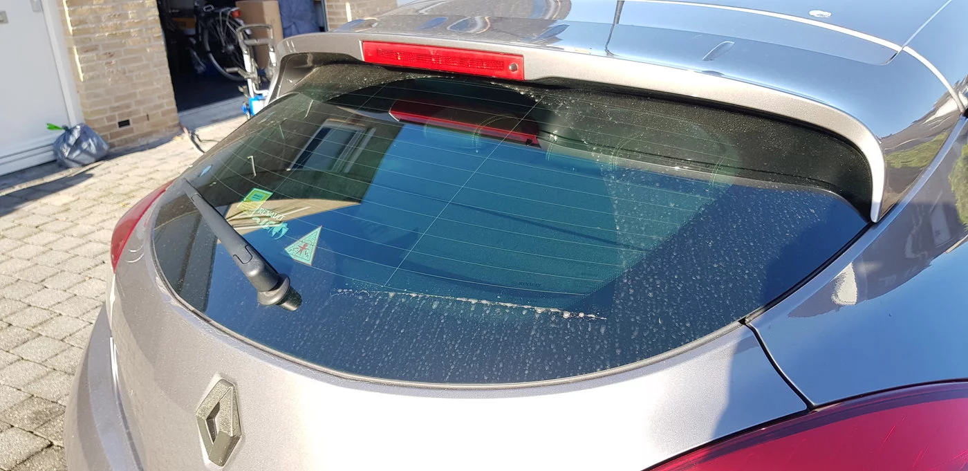

Nu de meeste vervuiling eraf is spuit ik de auto vol met Valet Pro Citrus Tar and Glue Remover, dit laat ik even intrekken en ga er met de washmit overheen, de grote stukken teer zie je dan al verdwijnen.
- Auto weer afspuiten
- Nu de gehele auto inspuiten met non-ferro, laten intrekken en lichtjes met de washmit erover zodat het her-activeert wordt. Erna goed met de washmit erover heen voor de vliegroest te verwijderen (zoveel mogelijk).

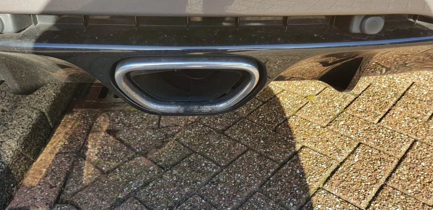

- Sierstuk uitlaat schoongemaakt met een magicspons

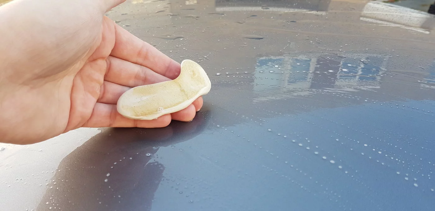

Gehele auto kleien met
- Monello Dolce verde klei + Dodo Juice Born Slippy.
3 x heen en weer over het dak en zo erg was de klei al vervuild, nog niet eerder meegemaakt.

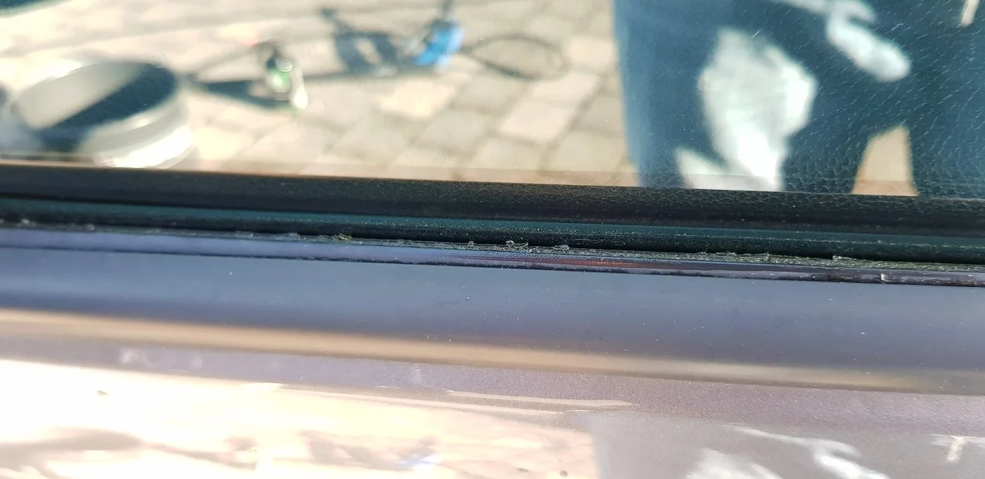

De vorige dag waren we vergeten om goed tussen de ruit rubbers schoon te maken, dit leek wel een verzamelbak van modder.

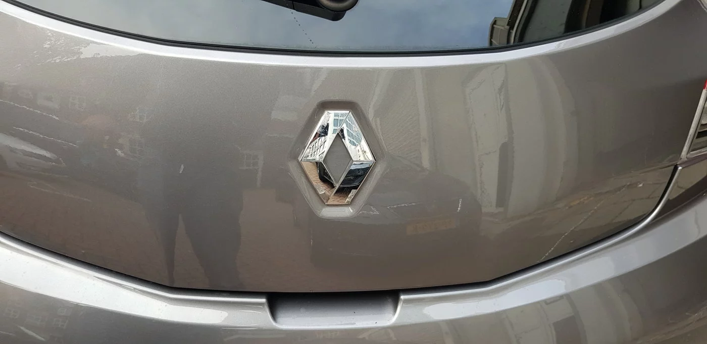

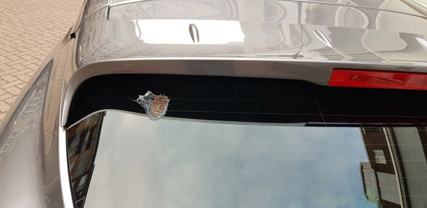

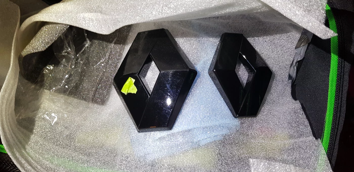

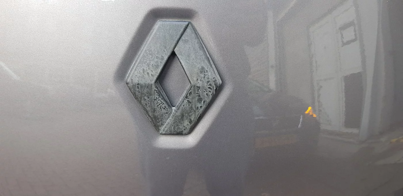

De bedoeling was de zwarte Renault opzet logo’s te vervangen voor nieuwe aangezien ze niet meer mooi waren, door het vele APC gebruik de dag ervoor tussen de logo’s was het nog erger geworden.
- De logo’s eerst verhit met een verfpistool en de sticker/tape restanten verwijderd met HG stickerverwijderaar.
- Aantal stickers verwijderd aan de binnenkant van de kofferbak ruit met HG stickerverwijderaar.

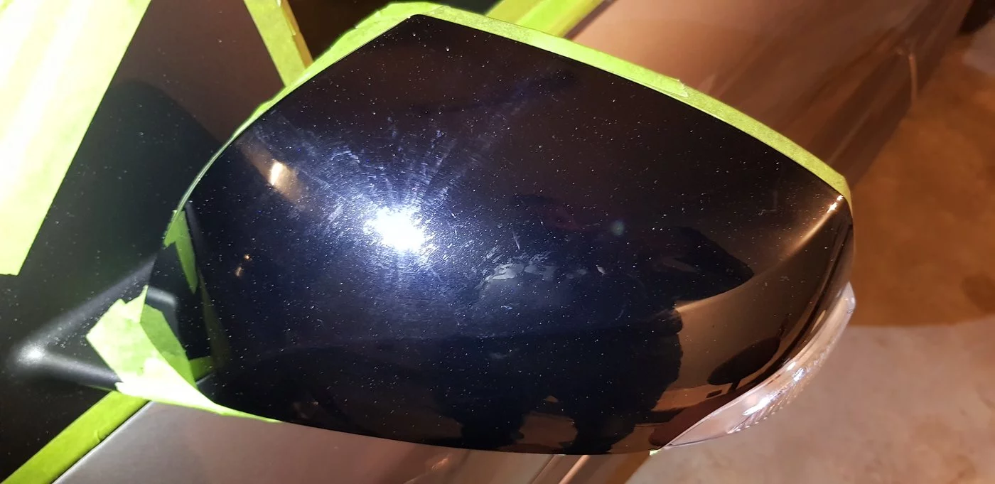

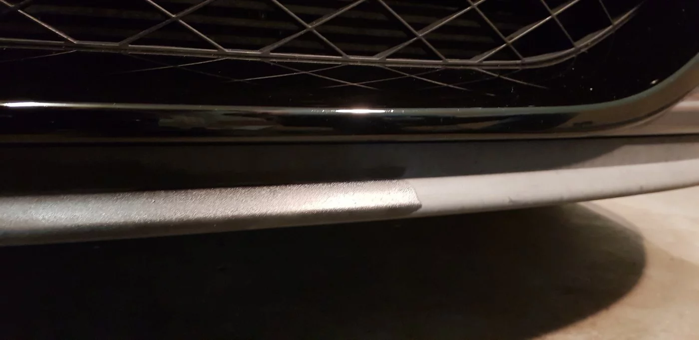

- Inspectie met de Monello Faro en de lakdikte is gemeten met de Etari MD-666.
- Genoeg swirls om te verwijderen, lakdikte van gemiddeld 130 over de gehele auto.

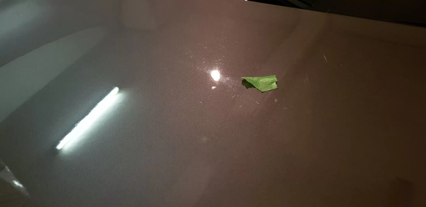

Terwijl 1 persoon begon met een testspot, begon de andere alvast met afplakken met verschillende maten van Colad tape
Testspot begonnen met de DAP900 op de motorkap & deur.
- Monello Orange + Scholl S3
Franse auto, dus we hadden verwacht dat de lak vrij zacht zou zijn. Oranje plus S3 gaf niet genoeg resultaat.
- Monello Geel + Scholl S3, dit gaf wel een goed resultaat voor de meeste delen.
- Motorkap + dak is gedaan met de Monello Wool aangezien hier net wat meer diepere krassen aanwezig waren.
- Passagier deur had 3 plekjes met diepe krassen, dit is gedaan met de Scholl Sandwich Spider, voor 95% eruit gekregen.

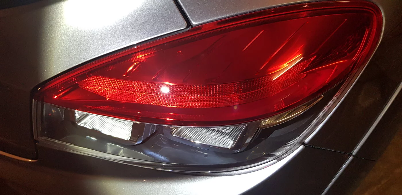

De andere persoon was tegelijk bezig met een accuboormachine + aliexpress pads + cones voor de kleine delen van de auto, wat we van te voren een beetje onderschat hadden.

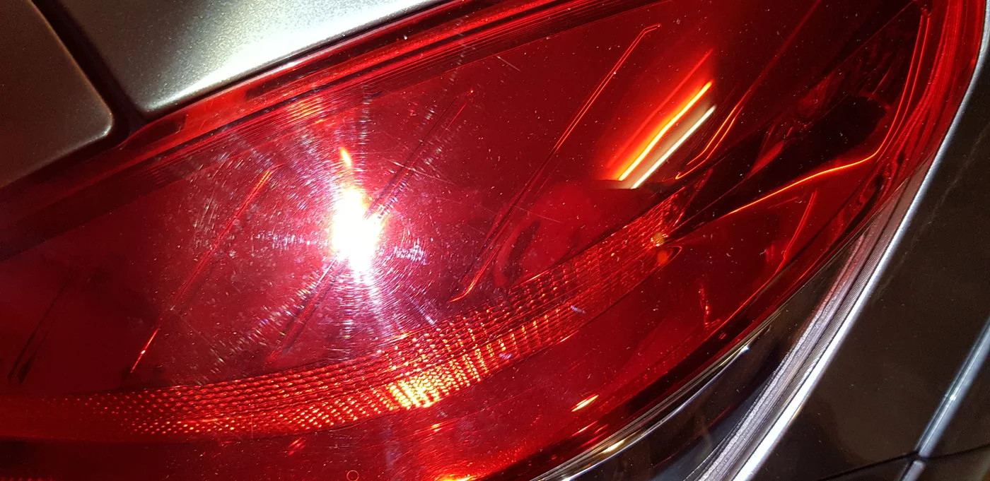

Om te testen is er ook geprobeerd om met de accuboormachine + aliexpress pads de lampen te polijsten, dit werkte verassend goed. Tevens de nieuwe Renault logo’s geïnspecteerd, zaten helaas ook vol met swirls, dit ook met de accuboor eruit gehaald.
- Ruiten zijn gepolijst met de DAP900 + Flexipads Glass polishing disk + Sonax Glass Polish

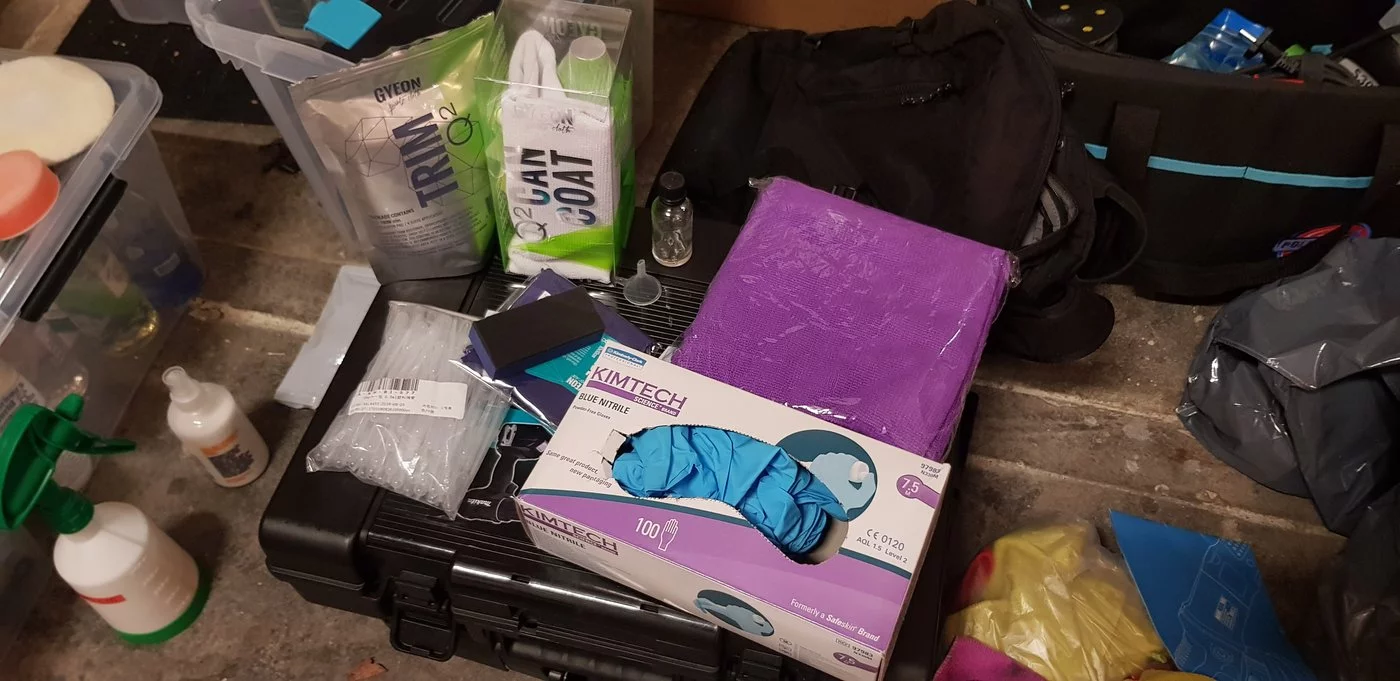

Voor de cancoat is het volgende gebruikt:
- Gyeon Cancoat
- Gyeon Applicator
- Gyeon Suede 10x10cm
- Nanolex Lotus Microfiber
- Nitrile handschoenen
- Aliexpress 30ml glazen flesje (oefenen kwa hoeveelheid verbruik)
- Aliexpress pipettes
- Aliexpress trechtertje

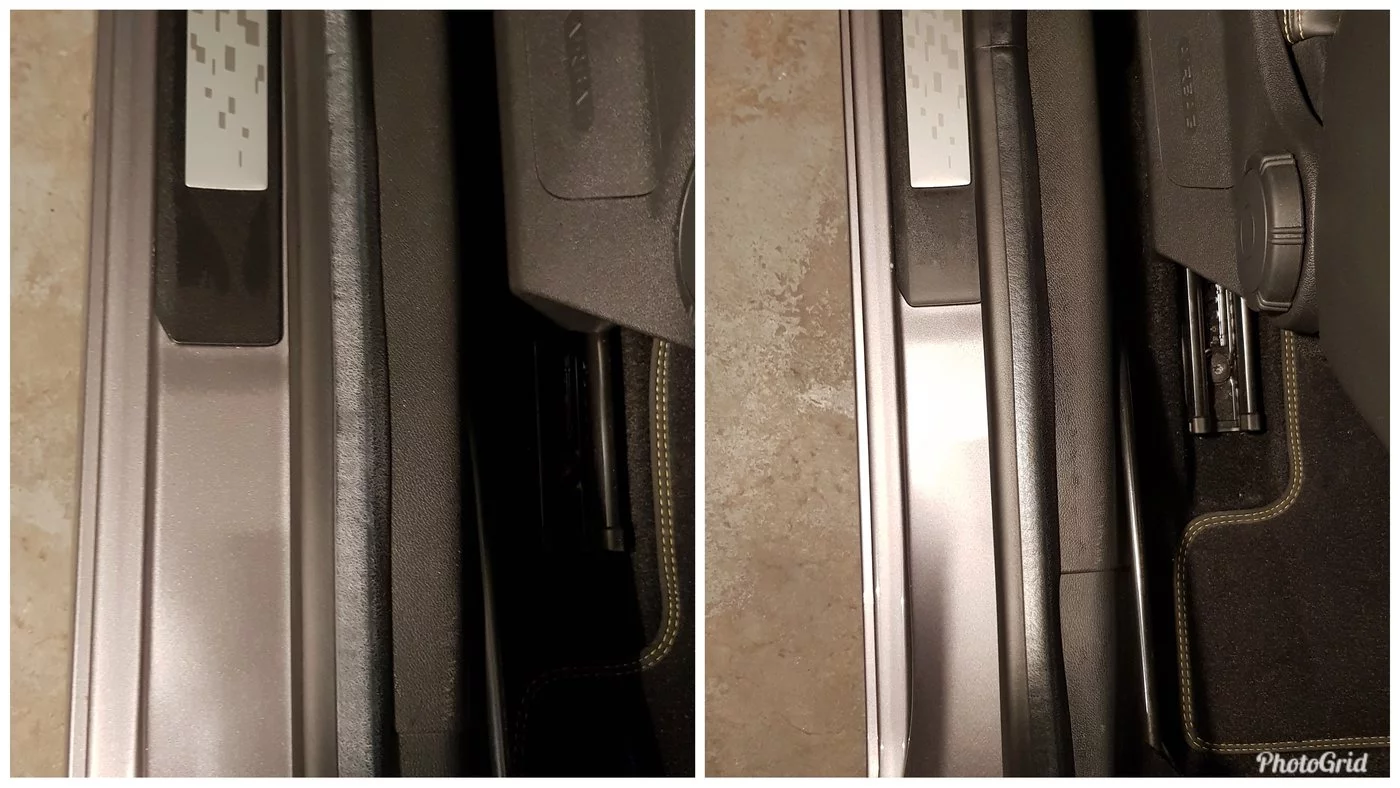

- Binnenkant van de ruiten schoonmaken met Gyeon Glass + Monello Pico Nero doeken.
- Binnenkant rubbers bij de deuren ingesmeerd met valma plastishine.

- Nieuwe logo's erop plakken, achter lukte niet, plakstrip op de nieuwe logo raakte de orginele logo net niet. Dikkere tape kopen.

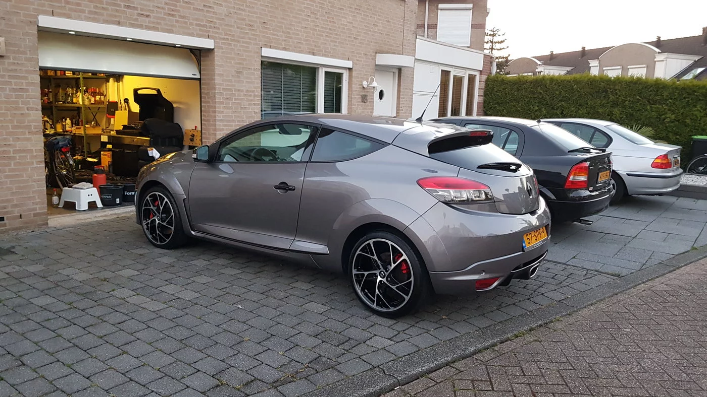

We waren een stuk later begonnen op de laatste dag, inmiddels was het alweer donker toen we klaar waren.
Foto
After
Maandag bleef het maar regenen helaas, vandaag het logo erop geplakt en paar foto's gemaakt in daglicht.

Gyeon Trim
Alle trimdelen + verlichting + nieuwe logo’s zijn in de trim gezet.

- Banden ingesmeerd met Gyeon Tire
Foto
After
