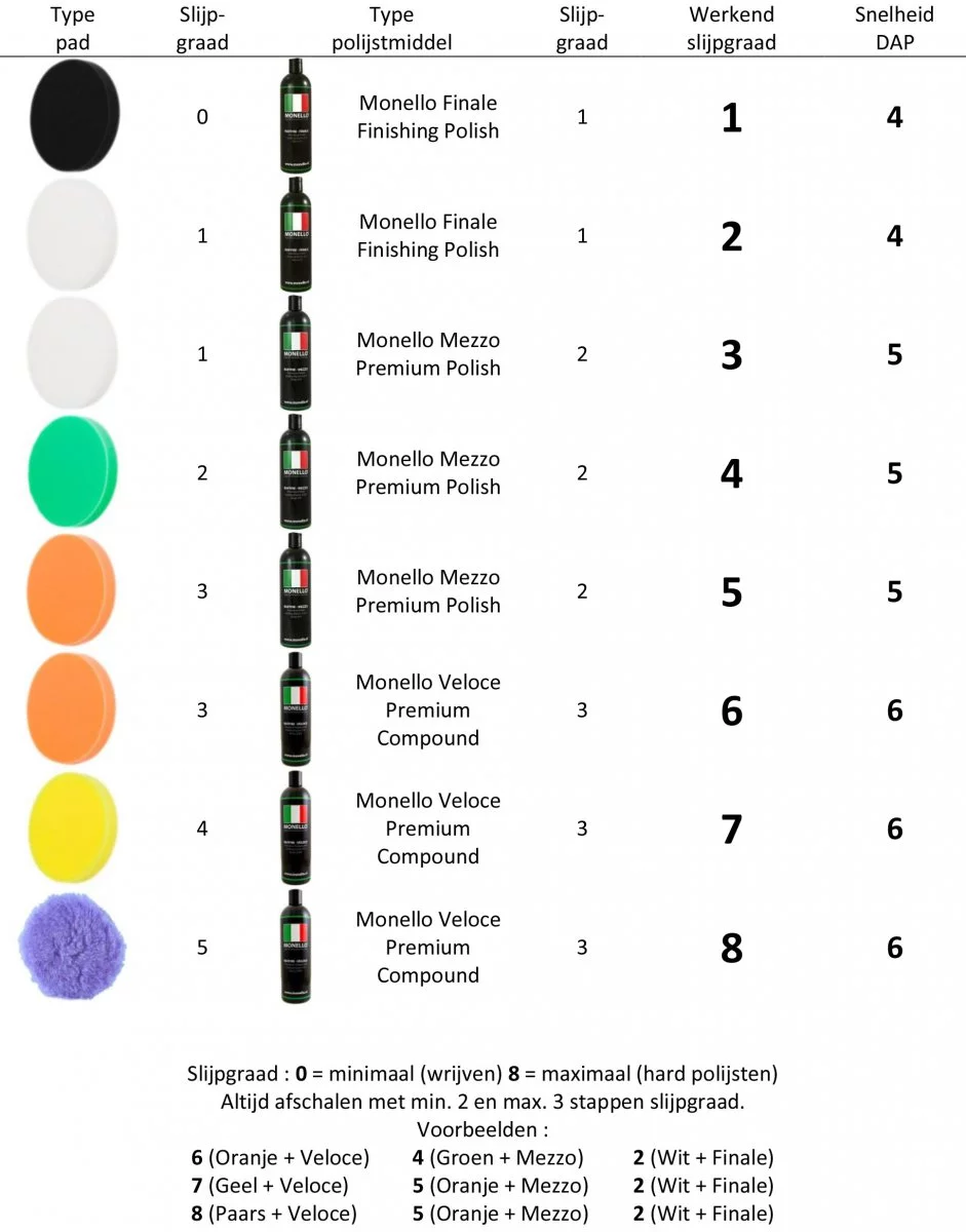

Het is altijd proberen maar ik denk dat je een heel eind moet komen met Mezzo en Finale op Oranje en Witte pad. Bij diepere krassen werkt Veloce op Geel erg goed.
Een proefplek is altijd het beste antwoord!
