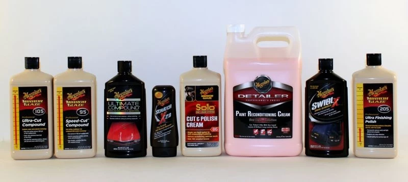

SMAT = Super Micro Abrasive Technology. Oftewel alle korreltjes in de polijstmiddelen zijn even groot voor een gelijkmatige correctie. De korrels blijven allemaal even groot vergeleken met DAT (Diminishing Abrasives Technology). Deze laatste heeft korrels die zichzelf afbreken naarmate ze verder gebruikt worden totdat ze op zijn.
Meguiar's Ultimate Compound bijvoorbeeld is een DAT product. Door de varieëren met de pads (hardheid), bepaal je met dit product de slijpgraad.
Reacties: Emi
Scholl is naar mijn idee dan ook nét weer een beetje anders, want bij deze korrel is het zo dat hij niet alleen kleiner word, maar ook nog uiteen valt in meerdere korrels.
Vandaar dat er bijv. bij de DAP-paketten Scholl als 2-step word aangeboden.
