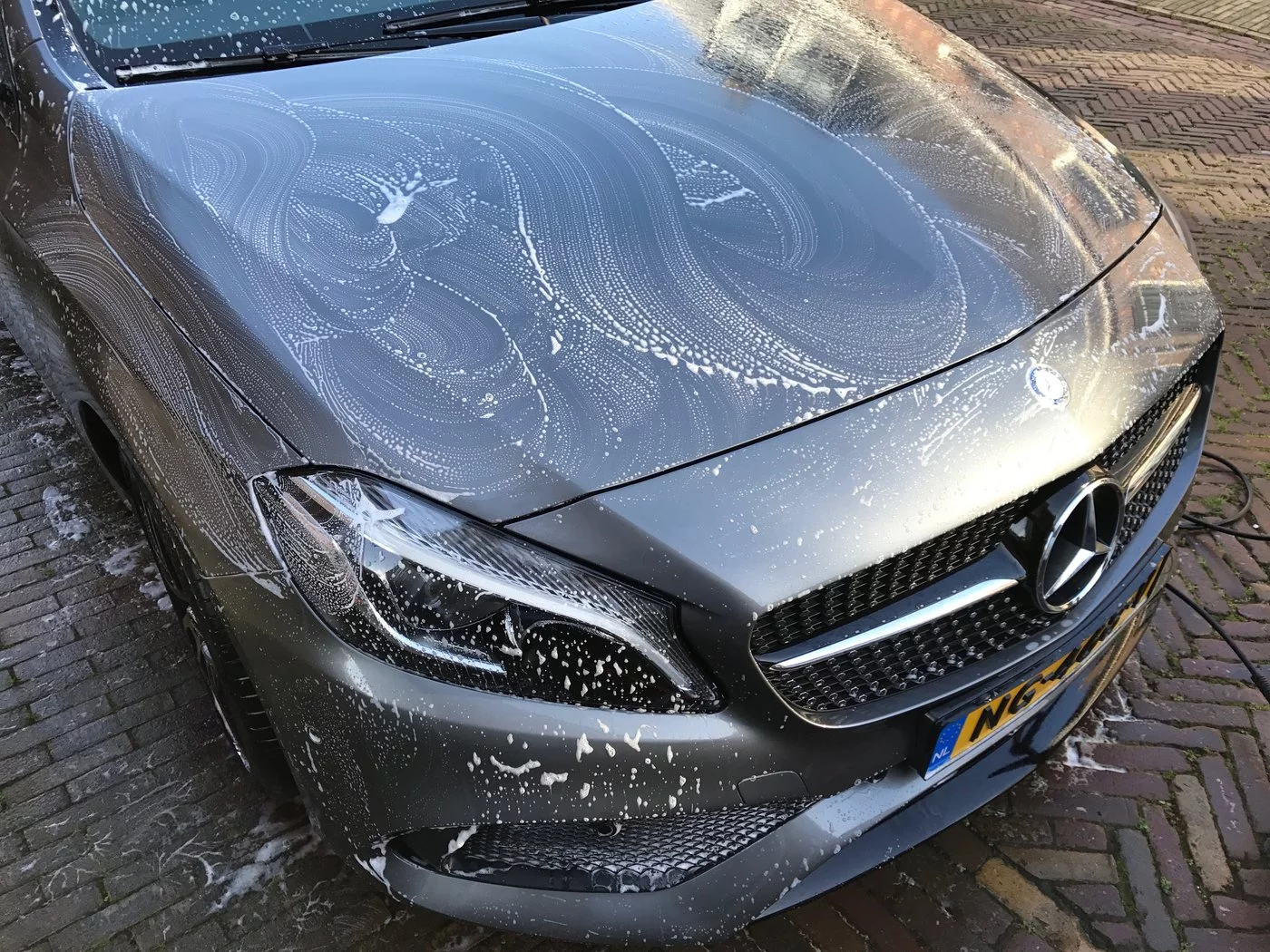

Thuis begonnen met het vier stappen wassen:
- Foamen met Arctico Magico
- Wassen met Non-Ferro
- Wassen met Tar en Glue remover
- Wassen met dreft
Zoals verwacht mag worden van een recent afgeleverde auto zag hij er redelijk uit. De velgen waren wel goed smerig zoals te zien met het gebruik van de Non-Ferro. Alles was er echter nog wel goed af te krijgen.

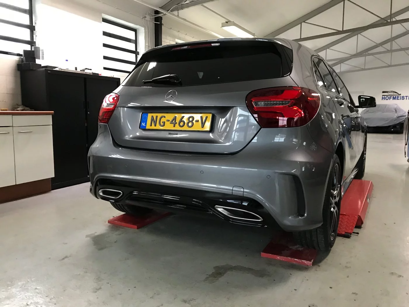

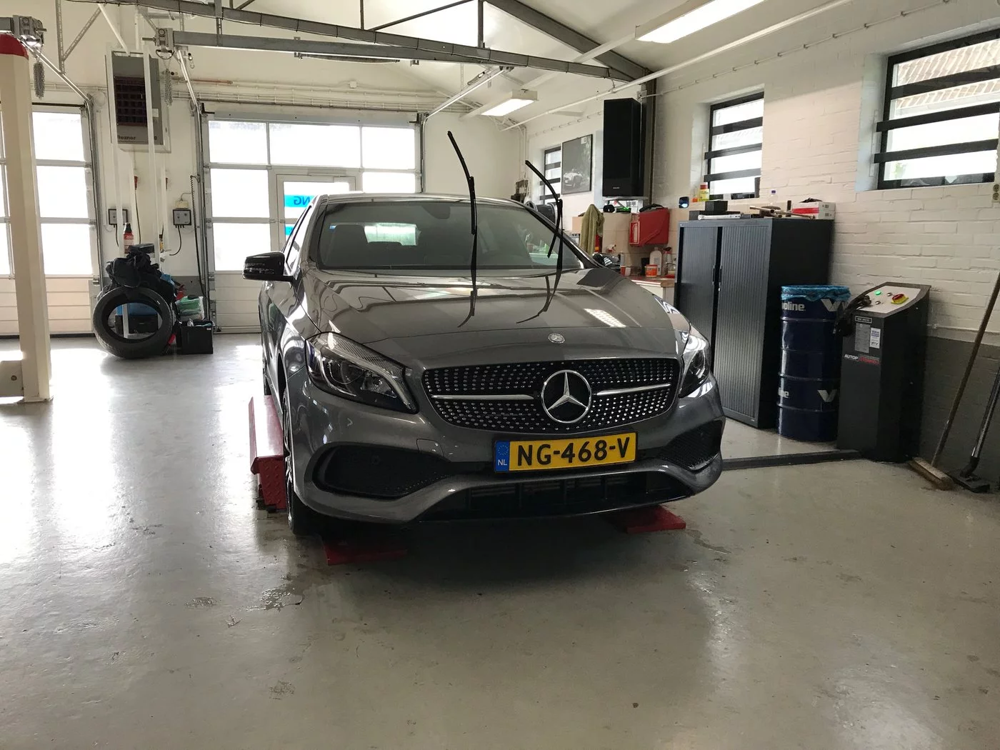

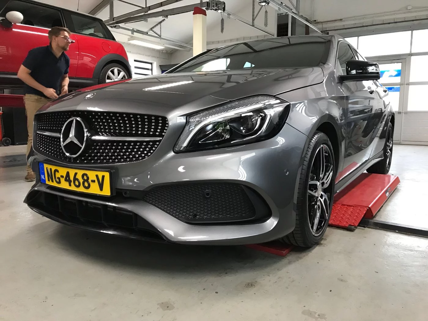

Op naar de garage, die een brug beschikbaar stelde ondanks het feit dat het geen BMW was

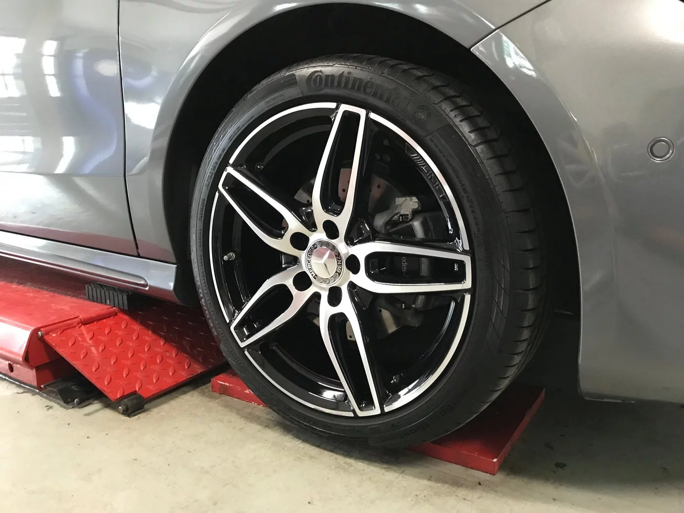

Hier de auto gespoeld na het ritje naar de garage toe, vervolgens kleien met PB Elastic Clay/S&W 1:1

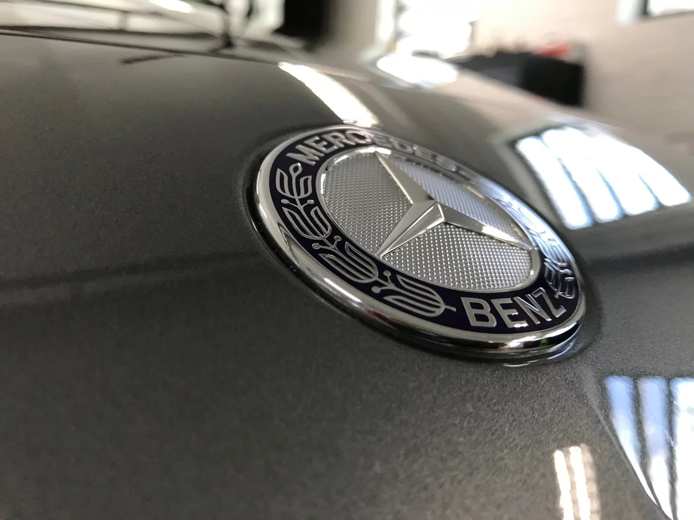

Een testspot gedaan na de lakinspectie: S30 op wit was voldoende. Er waren geen grote krassen/schades en een ronde S30 was voldoende om de lak voor te bereiden op de wax.
Bovenstaand het resultaat van het rondje S30.

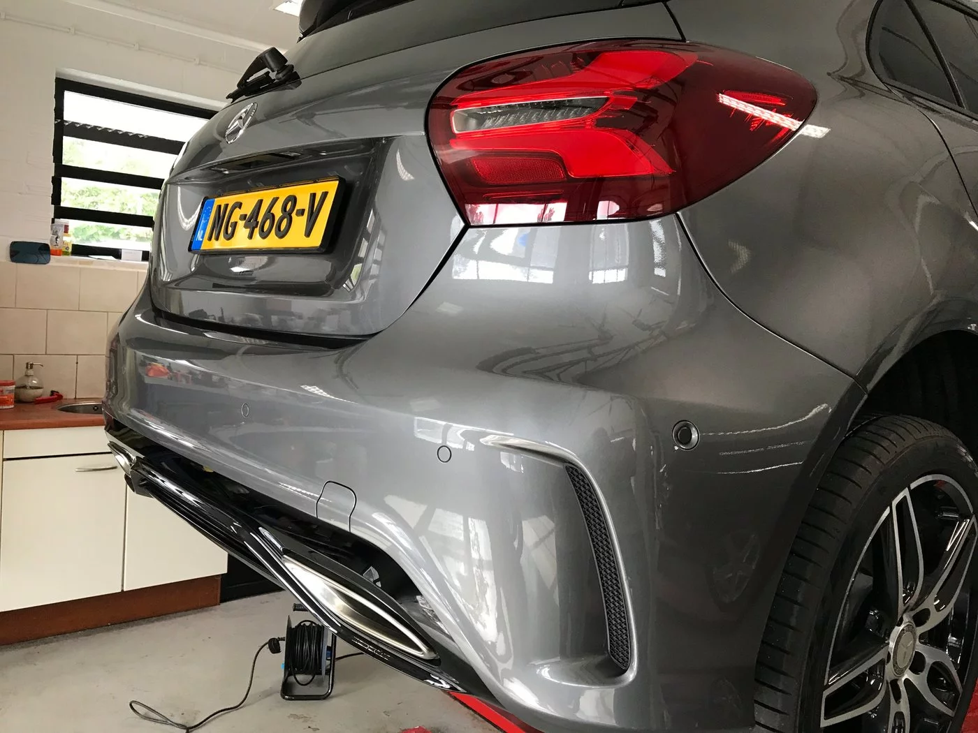

Hierna de handel ontvet met Prep en de Quartz aangebracht. Dit is de vijfde of zesde auto die ik hiermee behandel en om op de discussie laatst terug te komen, wat een top wax. Inmiddels gewend aan de verwerking en die is echt heerlijk.
Buitenom de kunststof delen gevoed met Natural look en de banden in de Gyeon Tire. Velgen in de Autoglym Alloy Wheel Sealant gezet. Ramen binnen/buiten behandeld met Turtle Wax Clearvue Glass Polish.

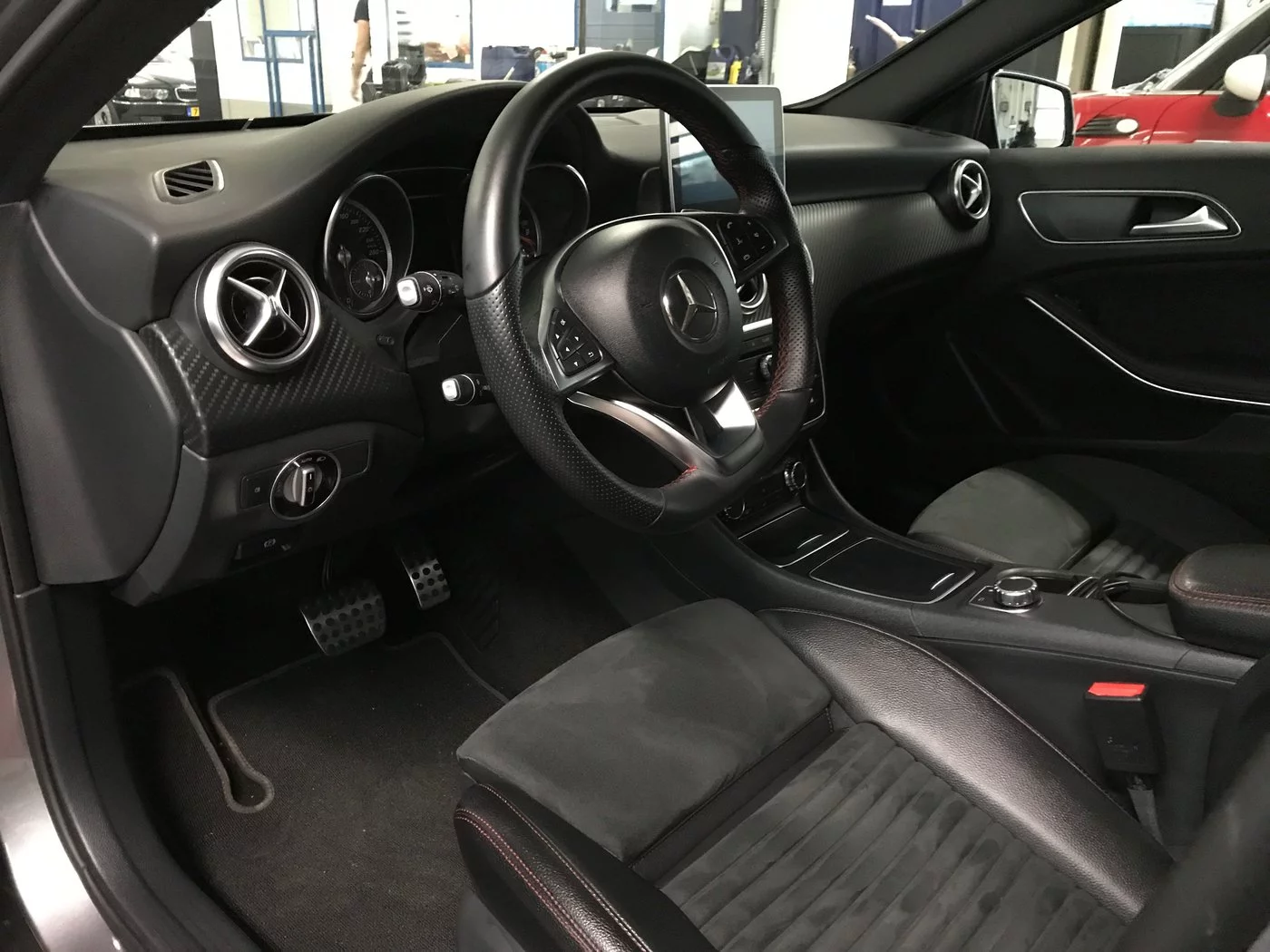

Van binnen met Gyeon Glass aan de gang geweest, Autoglym Interior Cleaner en Leather Balm, en nog wat Natural Look.
