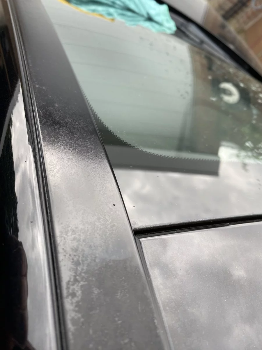

Waar ik nu de meeste uitdaging in zie zijn de raam / daklijsten & de chromen sierlijsten onder het raam. Het lijkt alsof hier iets onwijs op heeft staan invreten :
Na APC 1:4, Bug & Grime en een polijstbeurt met een medium pad wordt het niet beter als dit :
Bovenste (bij raam) is na behandeling, onderste (bij dak) is nog niets aan gedaan :
Ook op de “chromen” sierlijsten zitten vlekken die met een polish & medium pad niet wegwillen.

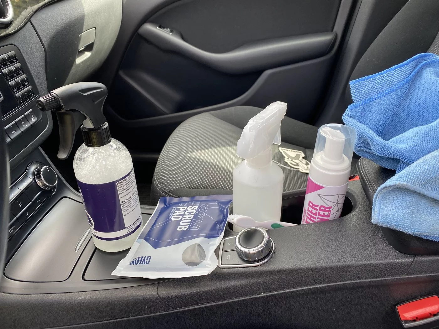

Alvast een klein beginnetje gemaakt met het interieur.
- Gyeon Leather Cleaner mild
- Gyeon Scrub pad
- Nanolex Interior Cleaner
- Nanolex APC 1:4

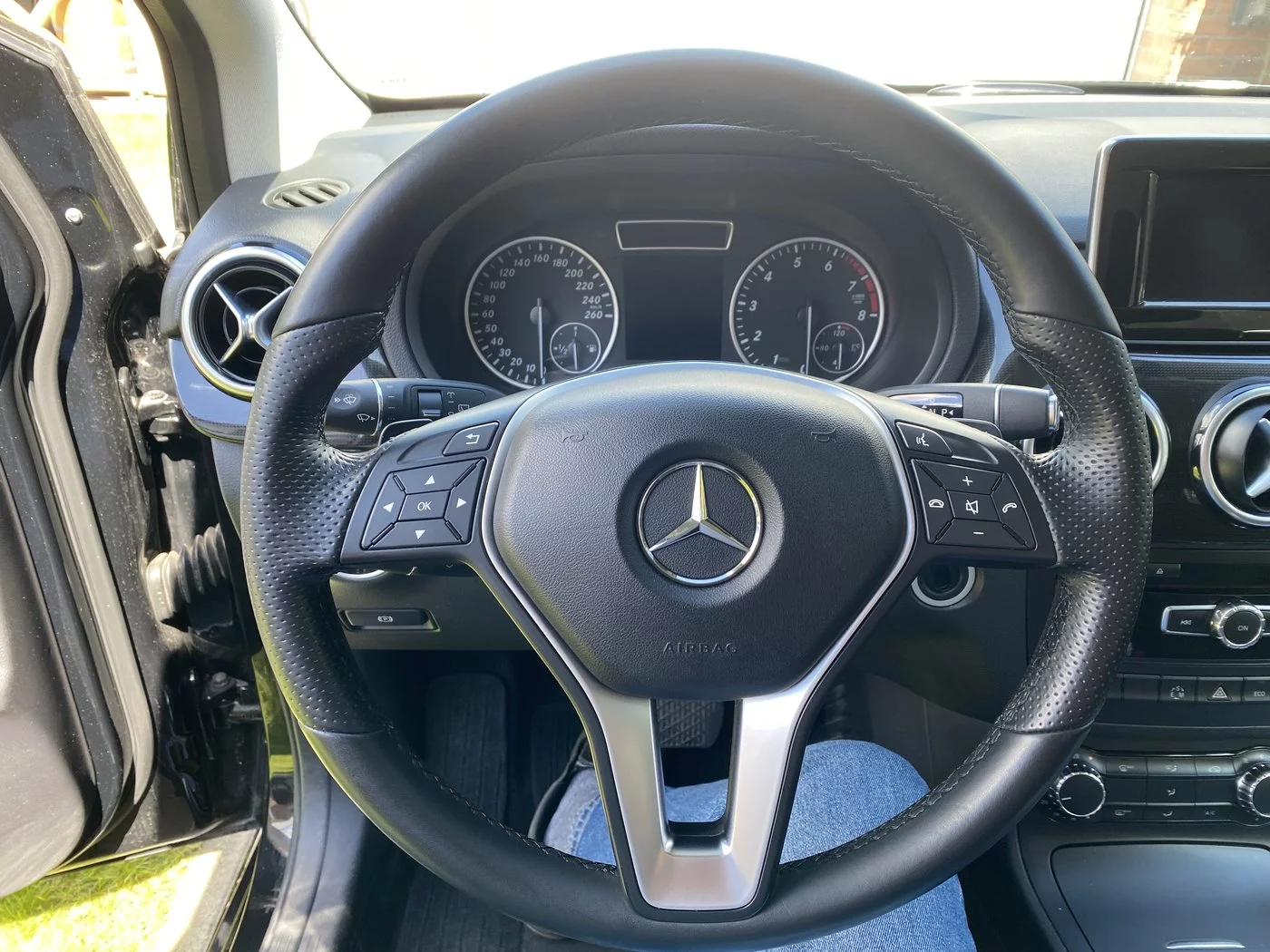

Begonnen om het stuur te reinigen met de Nanolex interieur reiniger en wat borsteltjes:
Het stuur met Gyeon leather cleaner en de scrub pad.
En het eindresultaat:

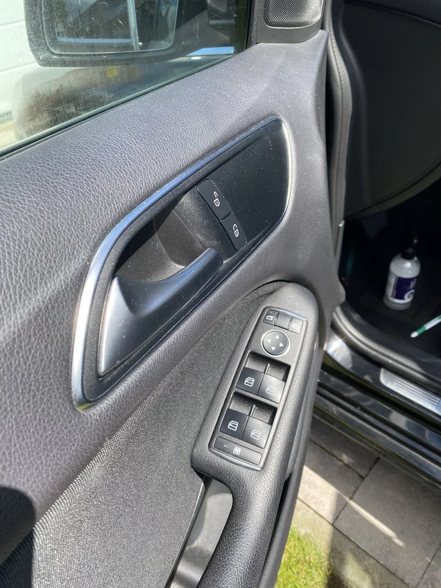

Overige dashboard delen met Nanolex interieur reiniger en wat borstels nagelopen :

Had je deze kunststof delen ook in een coating gezet?
In dat geval kan het ook zijn dat dit resten (resultaat) zijn van de oude coating of denk je aan wat anders?
Volgens mij niet want deze heb ik destijds helemaal met Nanolex gedaan.
Ik zou total remover eens kunnen proberen om te zien of dat nog iets uithaalt.
Aangezien het ook op de chromen trims zit verwacht ik eerder dat het iets van buitenaf is geweest.

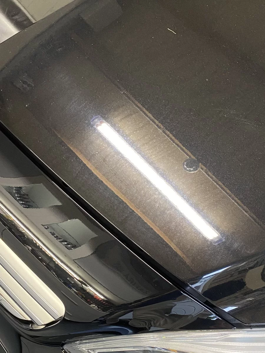

Heb je nu serieus de lamp met magneet op de lak geplaatst? Is prima hoor maar ik zou dit wel afraden.
Een magneet trekt uiteraard metaal aan dus losse metaal deeltjes kunnen ongezien tussen de lak en de magneet komen.
