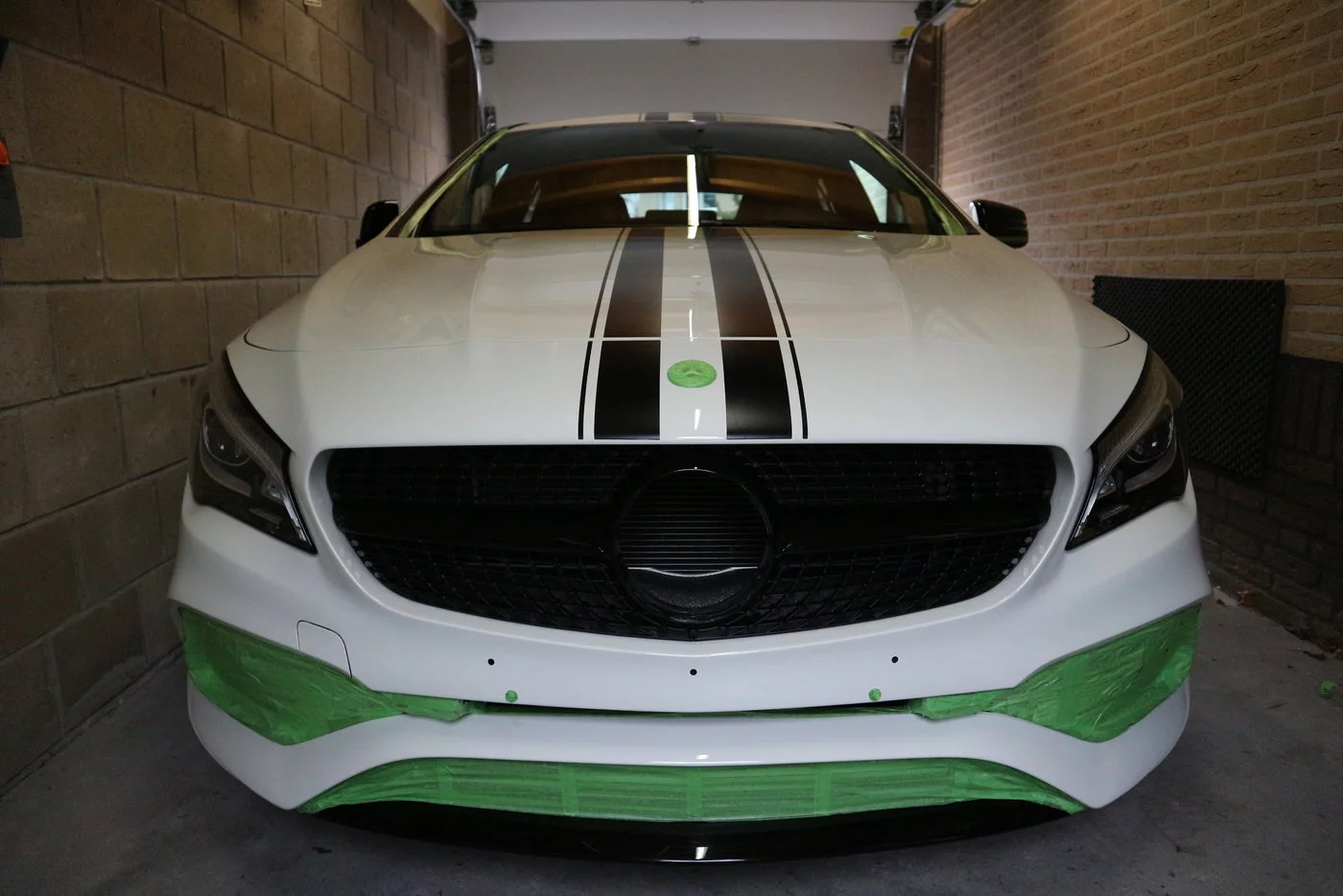

  • Kunststof delen aftapen

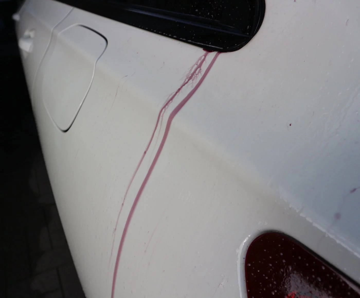

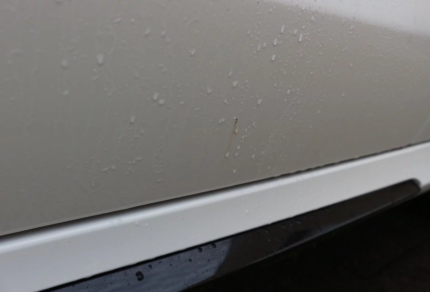

Ijzerdeeltjes waren uiteraard aanwezig op de auto. Altijd leuk om te doen op een witte auto!
Op de onderste delen van de auto was ook teer te vinden.

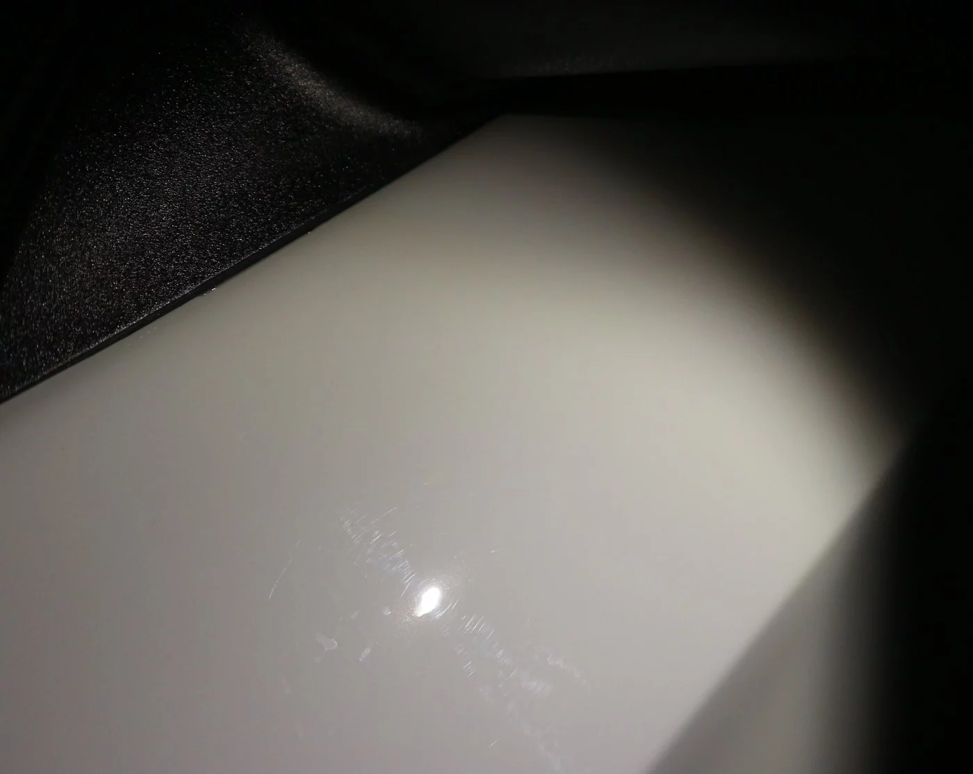

Hier zien jullie de staat van de lak, niet al te best laten we maar zeggen..
Kunststof delen afgedekt met tape

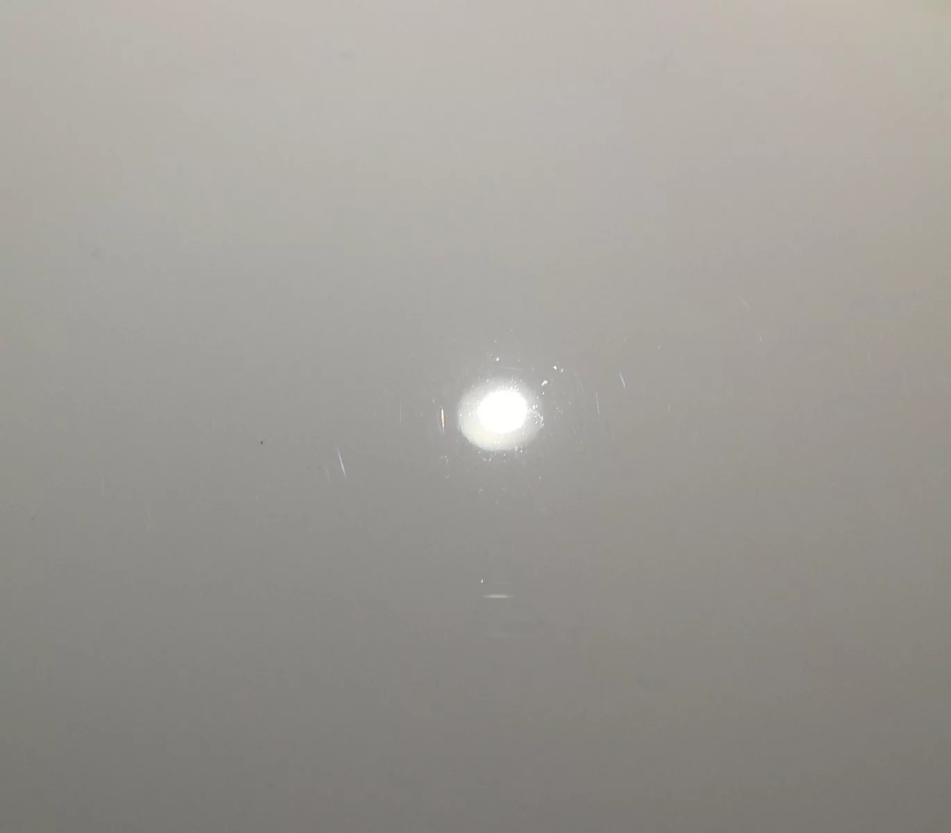

Hieronder het verschil tussen een reeds behandeld paneel met Compound+, en een paneel die nog op de planning staat.
Onbehandeld paneel
Behandeld paneel

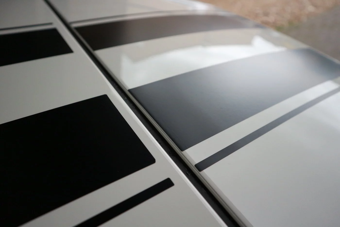

Op voorhand was ik onzeker wat ik tijdens de polijstfase moest doen met de vinyl striping op de auto. Achteraf blijkt dat mijn vinyl striping een stuk minder gevoelig is dan gedacht, deze is dan ook bij iedere stap meegenomen en heeft een flinke glansboost gekregen!
Verschil tussen gepolijst vinyl en ongepolijst vinyl

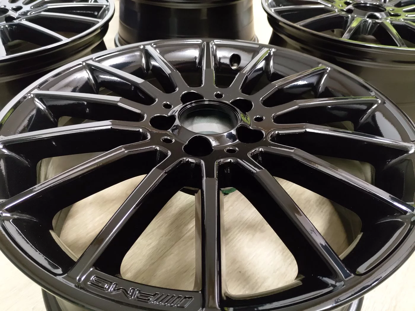

Daarnaast vandaag de wintervelgen opgehaald bij de poedercoater. Ben zeer tevreden over het resultaat.
Zodra deze onder de auto liggen (winter), krijgen de velgen die nu op de zomerbanden liggen dezelfde behandeling!
