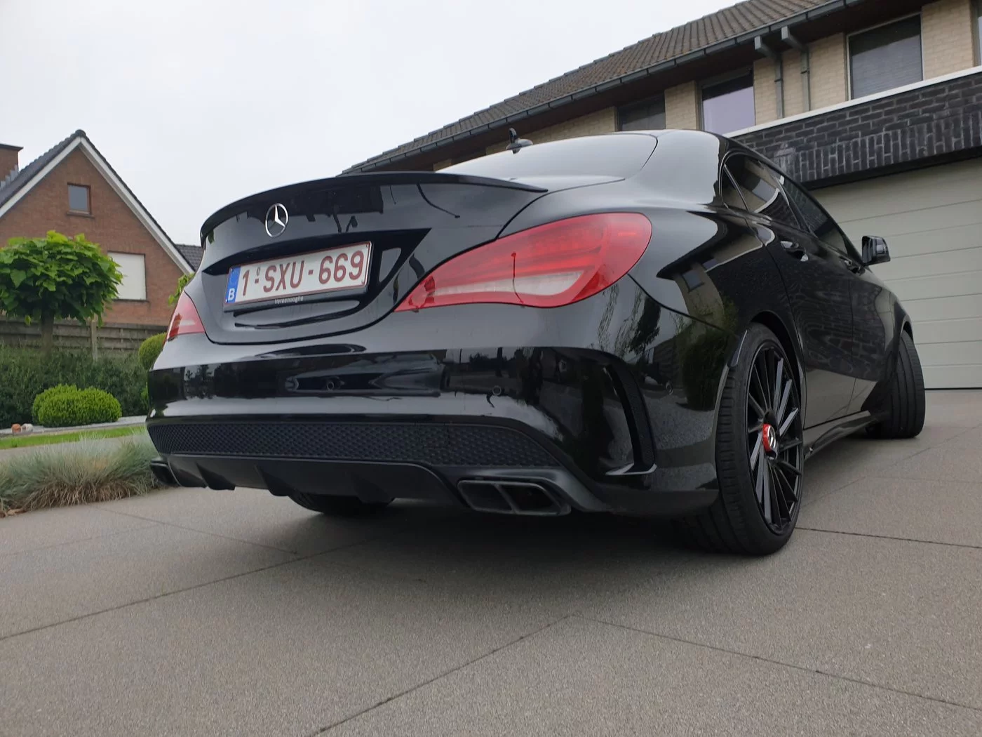

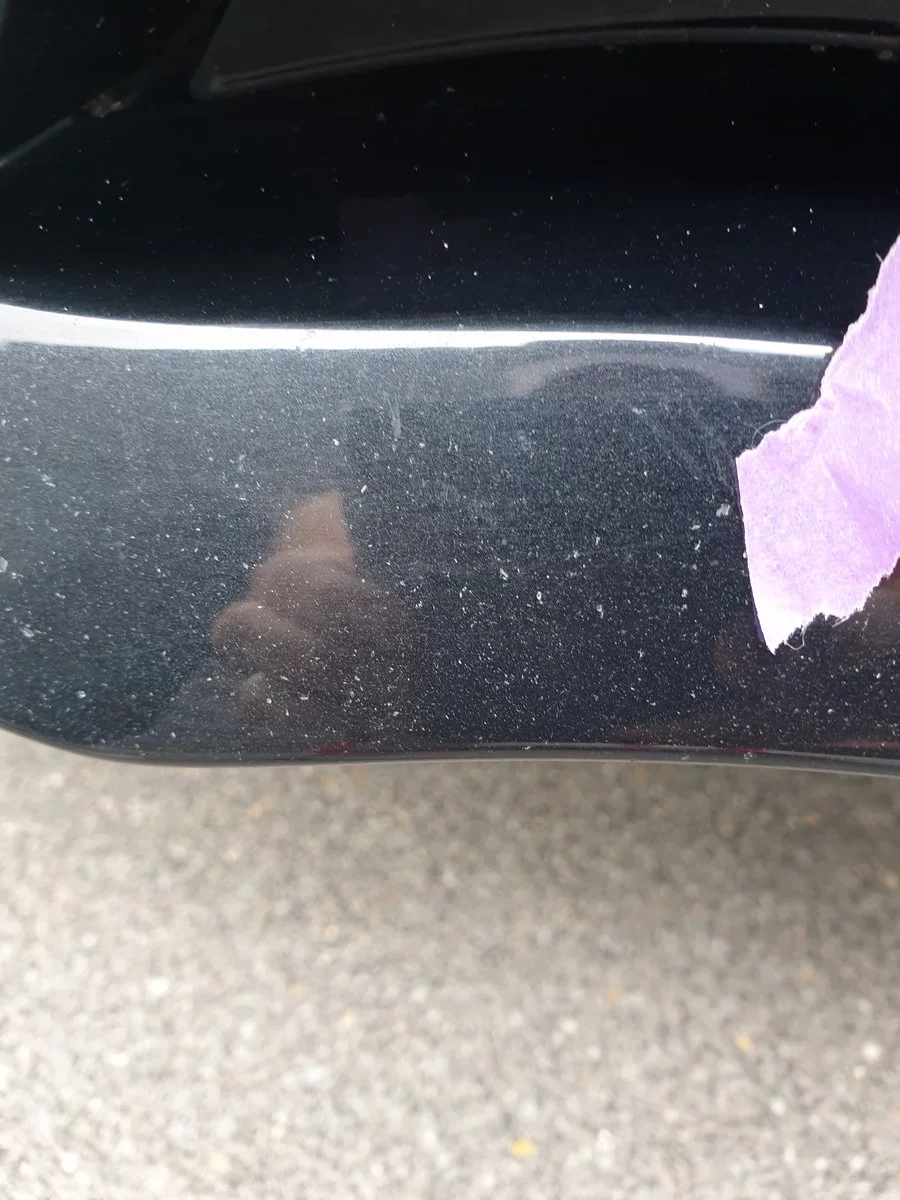

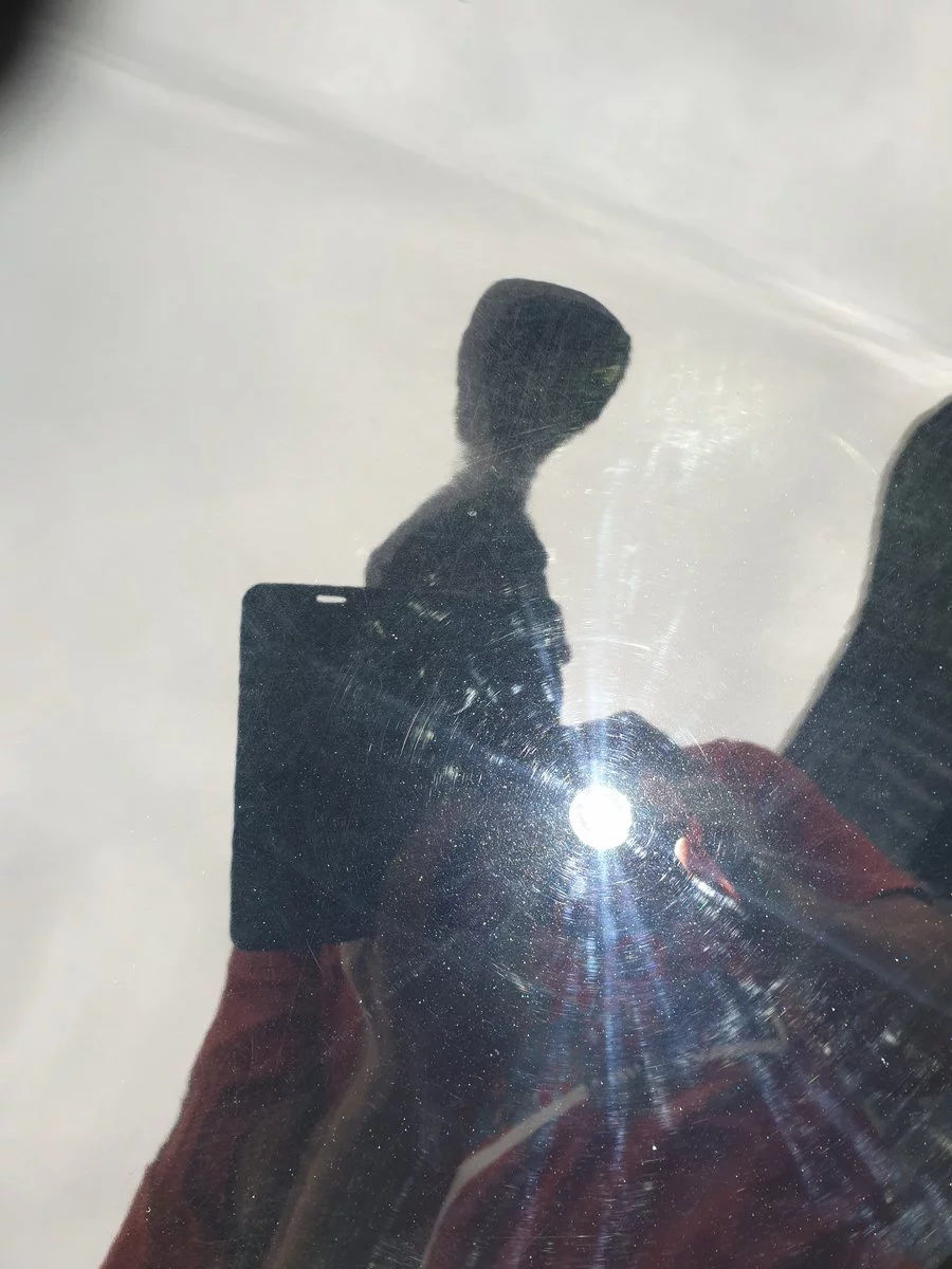

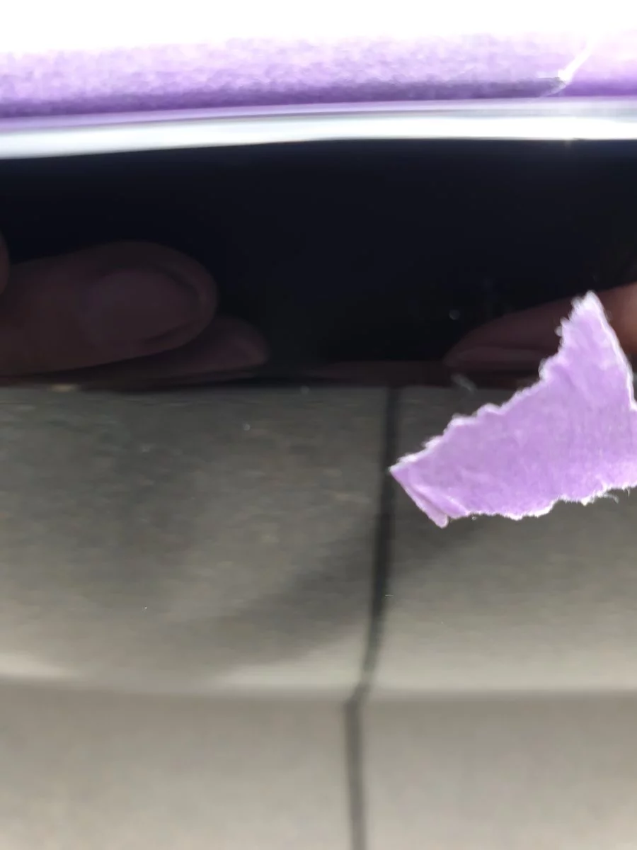

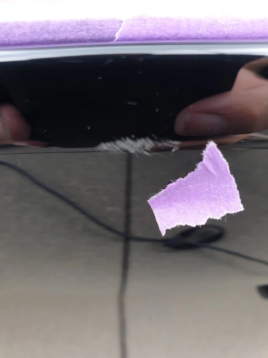

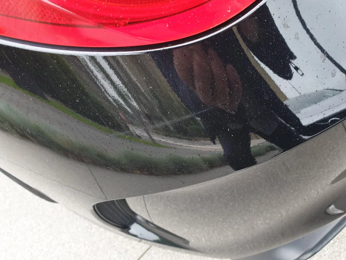

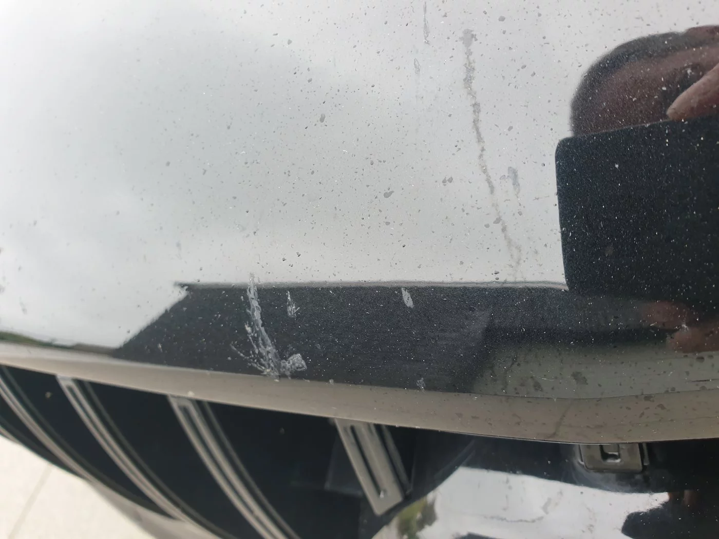

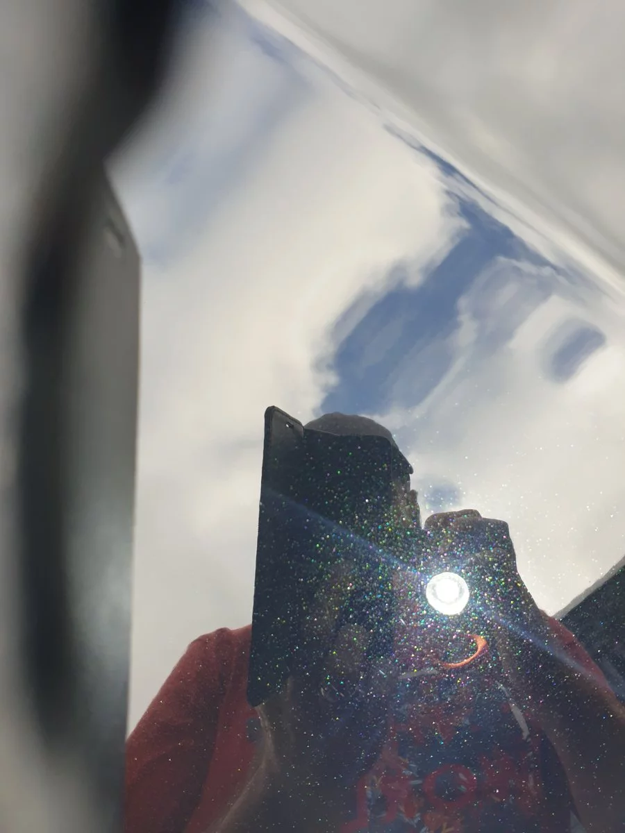

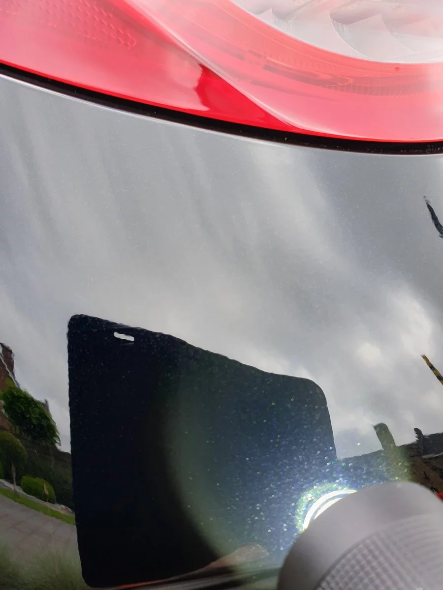

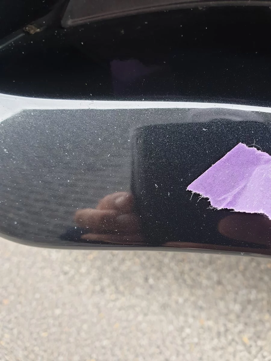

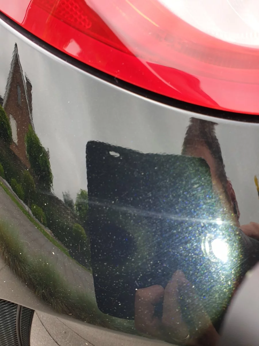

Deze staat de komende dagen op het programma voor een full detailing en coating. Flink wat swirls en ingebakken vliegen. Ook nog een vogelstront die ingetrokken is.

Eerste stap polijsten met Monello Veloce en paarse microfiber pad (2 passes) + 1 pas met gele foam pad.
Tweede stap met Monello Mezzo en oranje foam pad ( 2 passes)
Derde stap met Monello Finish en witte foampad.

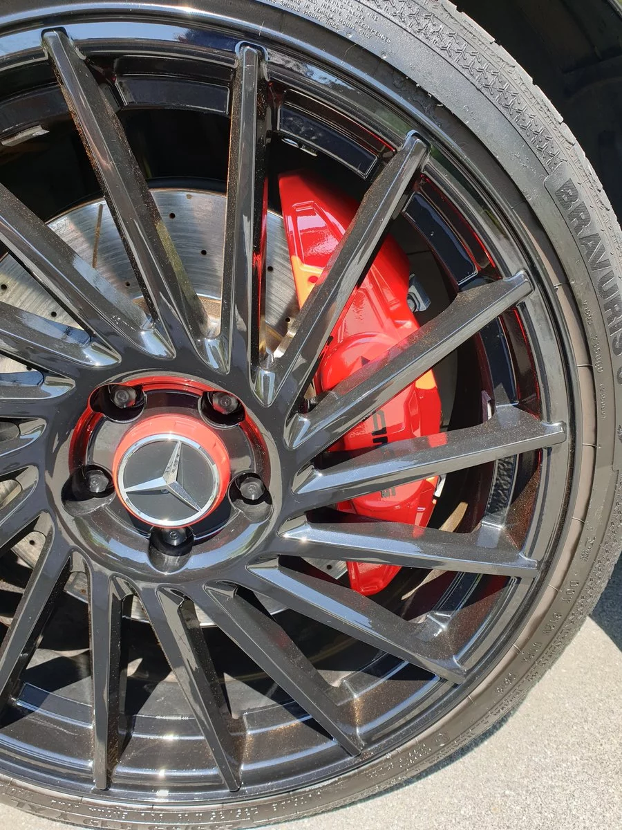

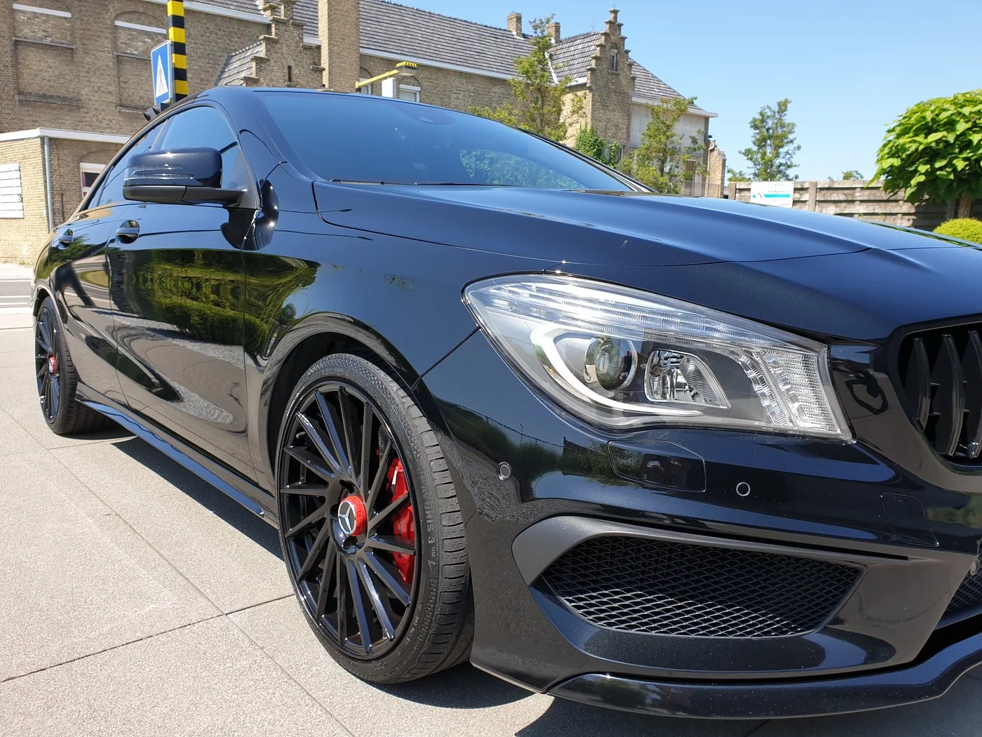

Eerste laag coating en na controle op high spots een tweede laag op zowel koetswerk, plastic, lichten en wielen.

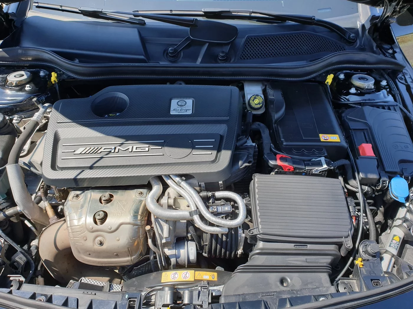

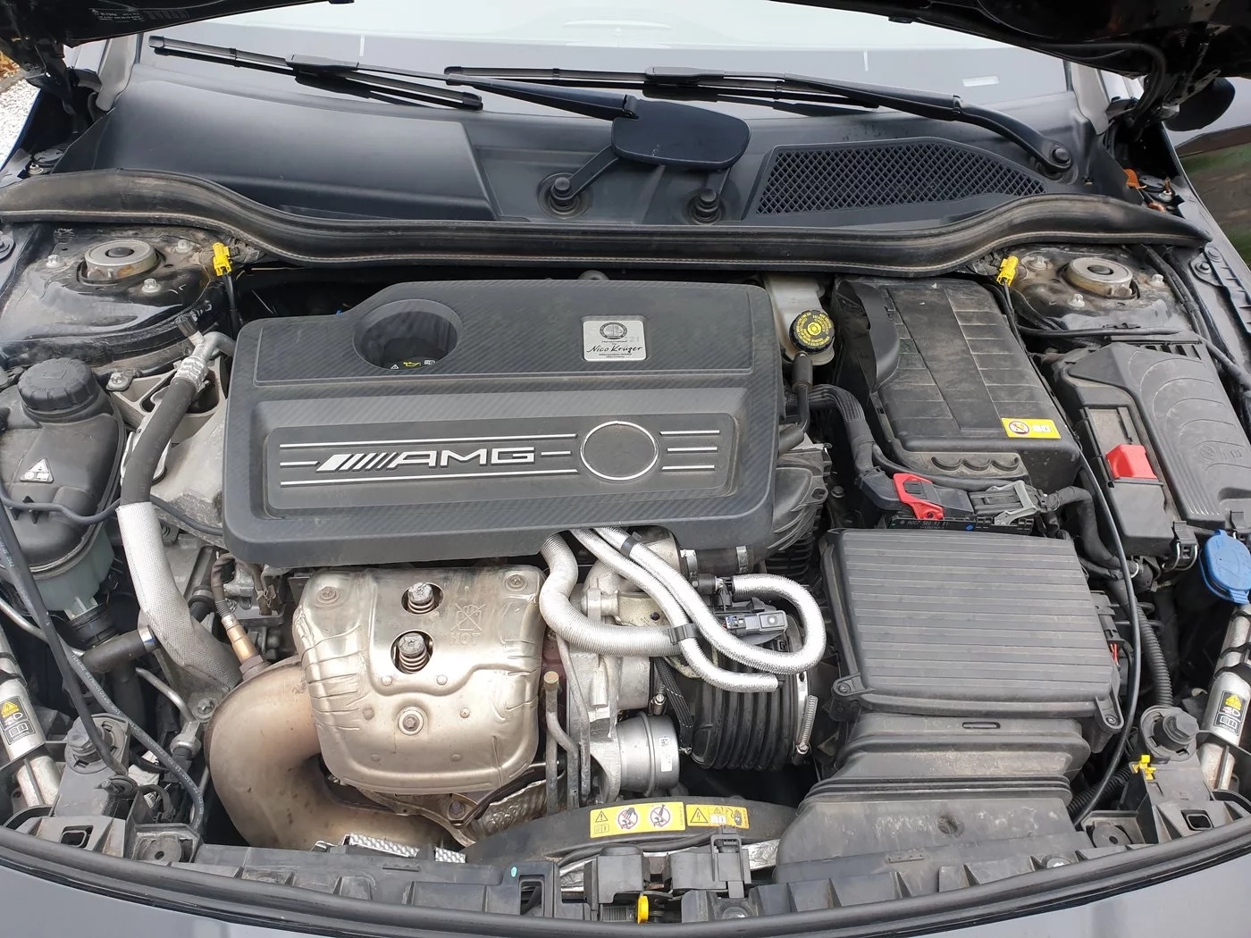

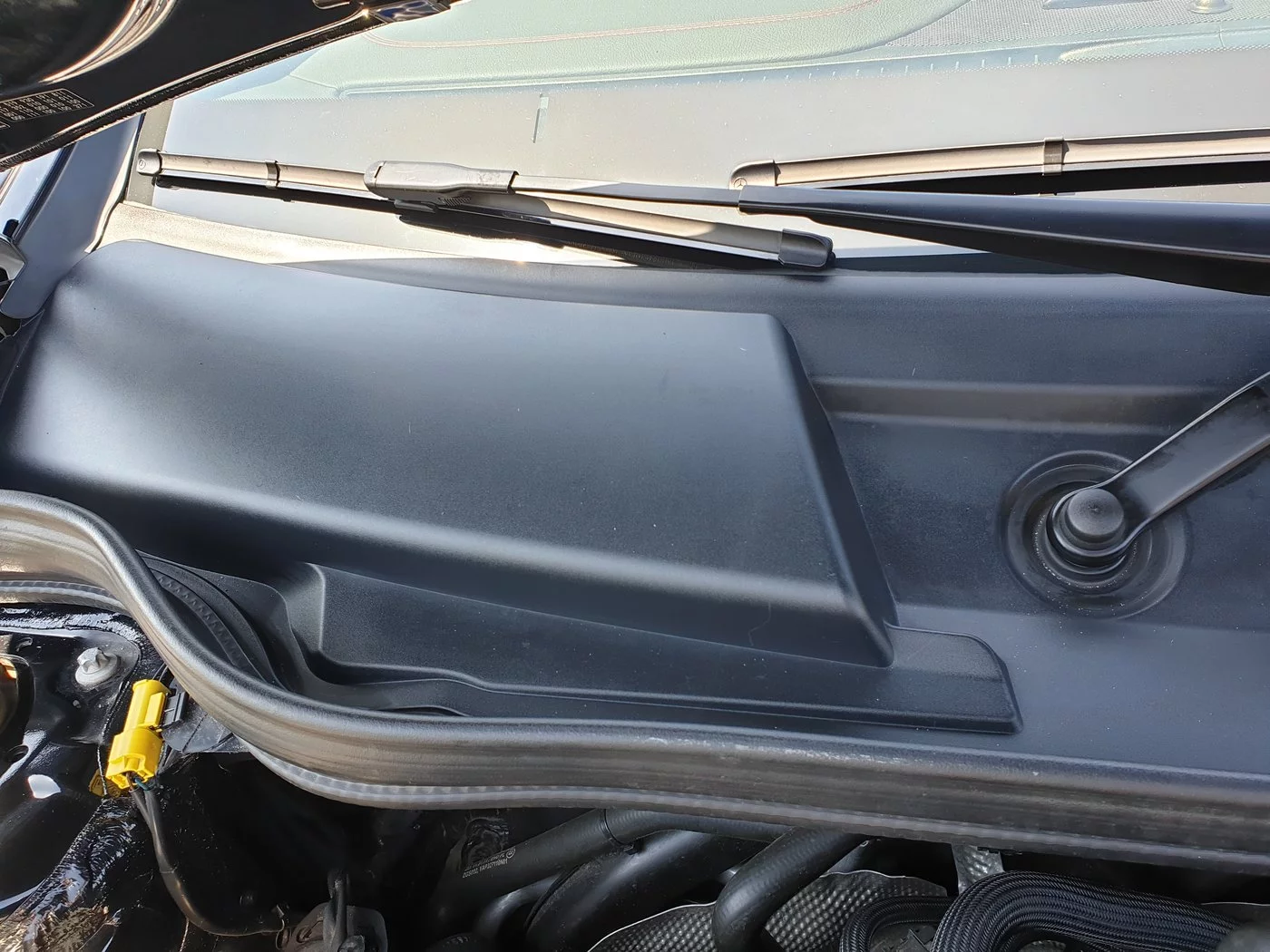

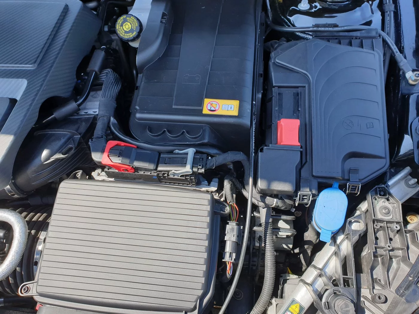

Plastic delen onder de motorkap gevoed en beschermd met 303 airospace.
Op de ramen clearview gezet.
Gyeon Tire op de bandjes als laatste.

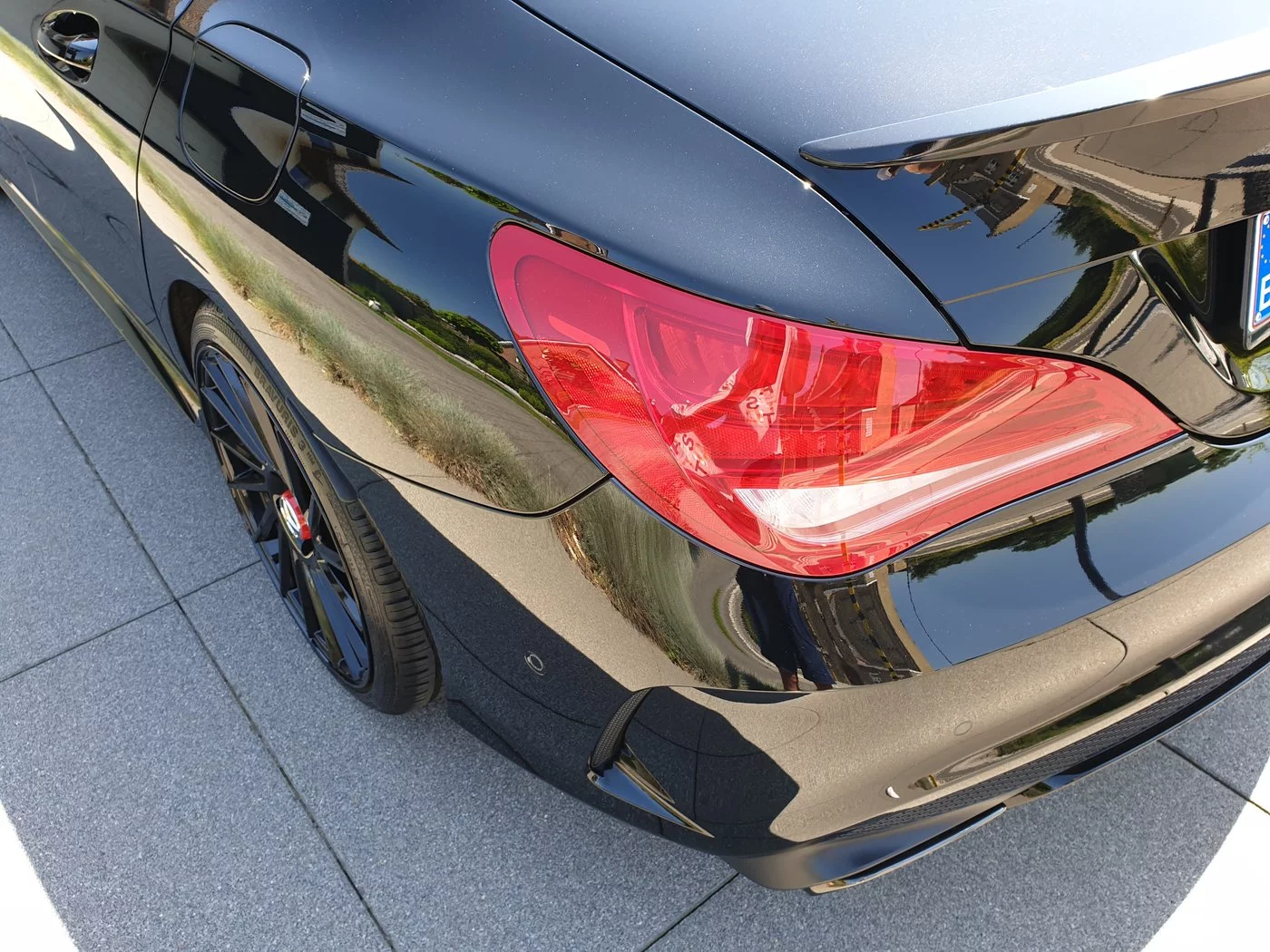

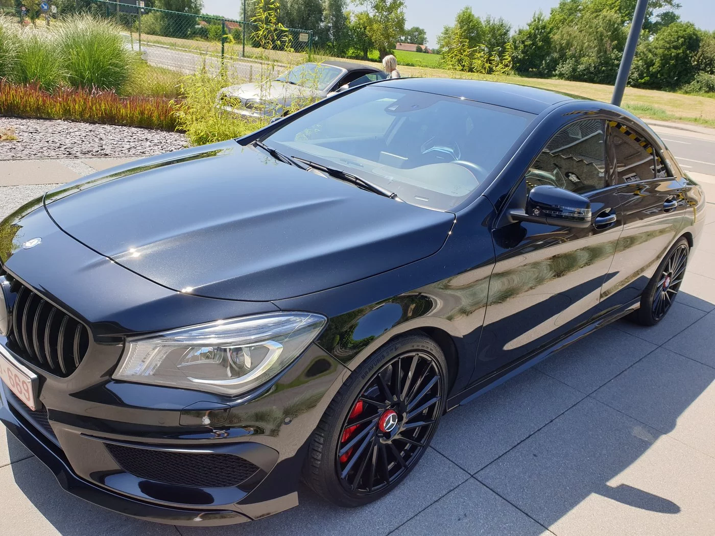

Toch voor 95% goed gekregen maar om de 100% te halen zou ik moeten wet sanden en dat had de klant er niet voor over. Hij was wel super enthousiast over het resultaat, had nooit verwacht dat het zo goed zou uitkomen. Moet zeggen dat de glans echt zot is met die coating erop.
Normaal gebruik ik geen Monello meer om te polijsten maar mijn voorraad spray polisch was bijna op en is voorlopig niet leverbaar.

Flinke klus! Mooi resultaat! Staat weer heer-lijk te glimmen zo in het zonnetje.
Mercedes gebruikt bij sommige lakken (vooral bij black metallic) de zogenaamde "Ceramicclear". Je raadt het al, een steenharde lak dus!
