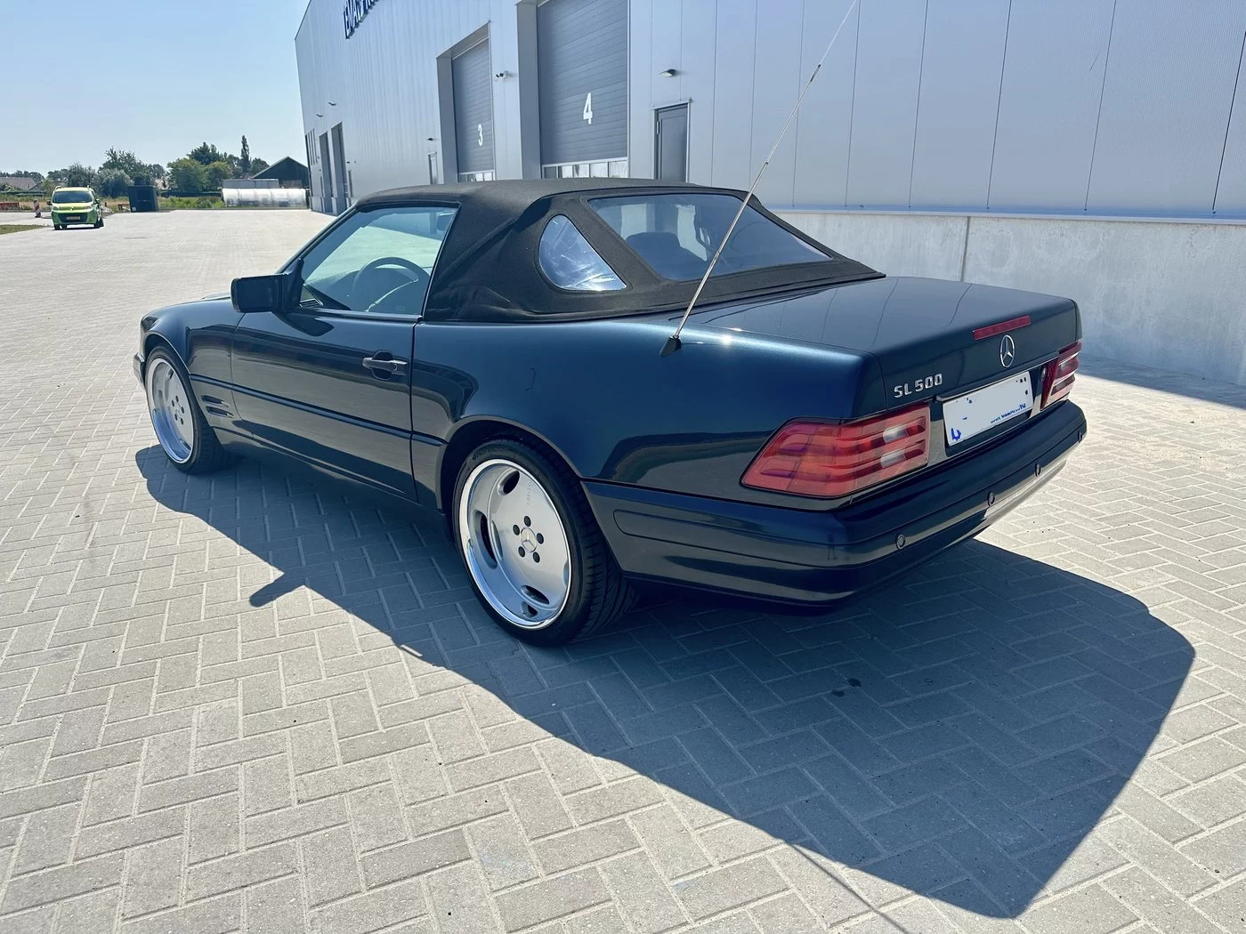

De auto stond er bij ontvangst al wel netjes en schoon bij:

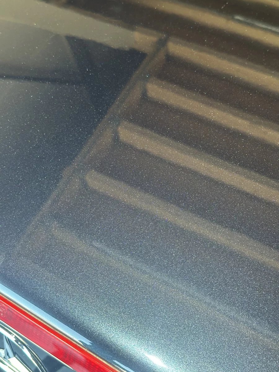

En op de achterklep:

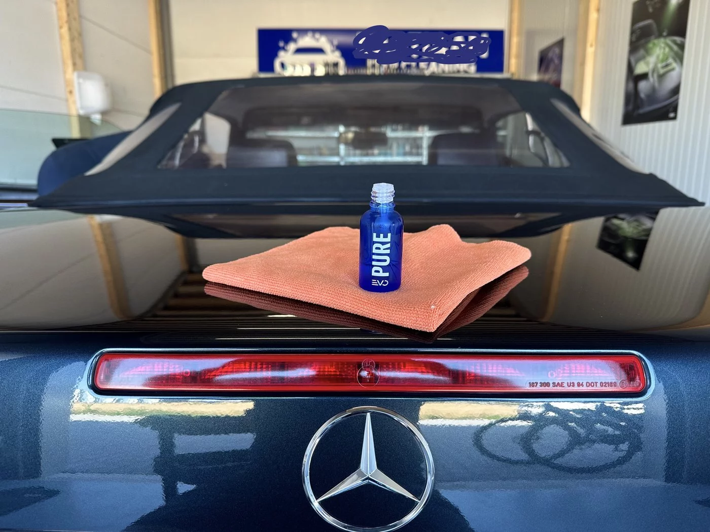

Ik heb vervolgens het flesje Gyeon Pure erbij gepakt.
Een setje gele en oranje Allround Microfiber Towel van het merk ProfiPolish, deze zijn mij door Johan aangeraden en bevallen mij uitstekend. Deze zijn toch een stukje voordeliger dan de Gyeon Baldwipe die overigens ook erg prettig is, maar je gebruikt al snel 4-5 doeken.
Na gebruik van deze doeken worden ze gewassen, knip ik er een puntje eraf en gaan ze op de rommel stapel voor de vuilere klusjes.
Voor test de Autofiber Saver Applicator gebruikt, deze vind ik echt minder ten opzicht van de Gyeon applicators, die zijn namelijk wat steviger. En heb juist het idee dat deze wat minder coating absorbeert. Maar hij deed z'n werk verder goed. Volgende keer weer met het origineel aan de slag.

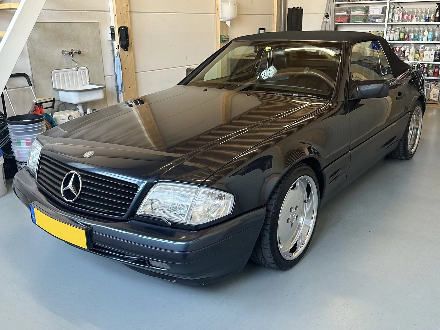

Misschien ben ik wat vergeten te vermelden, maar dit is het eindresultaat:
