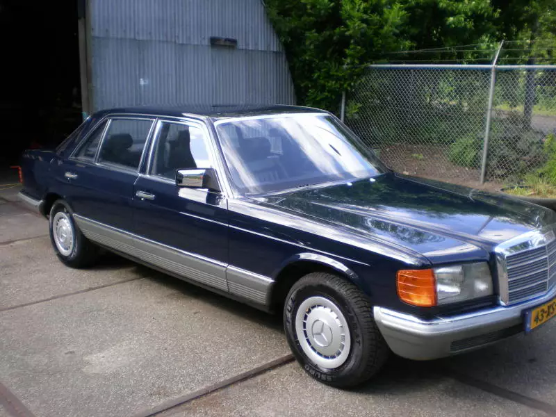

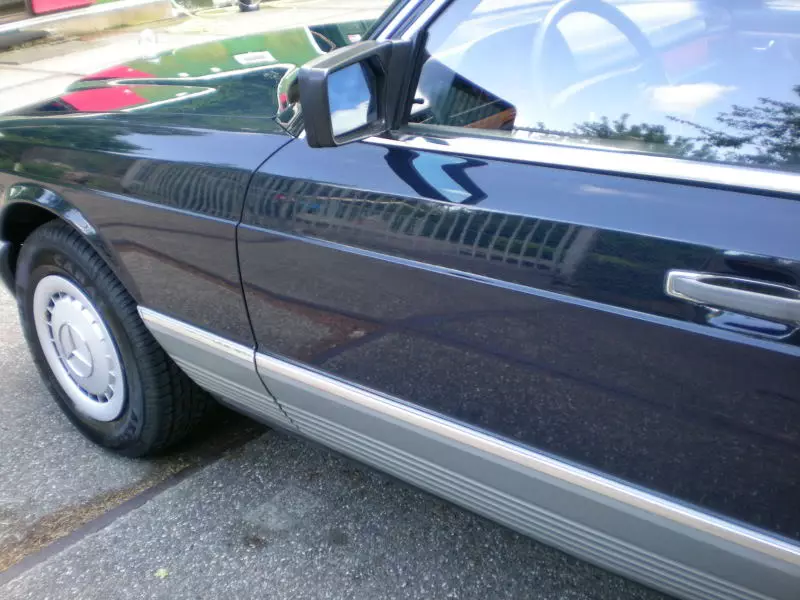

Zo hier weer een klussie van ceessie;
deze keer een mercedes, kleur donkerblauw.
opzich viel het allemaal wel mee, hier en daar de gebruikelijke gebruikerssporen ( krasjes, swirls enz.)
plan van aanpak:
-wassen met slick end suds van poorboys
- kleien met zachte klei en LT 1:1
- wassen met slick end suds van poorboys
schade opnemen...

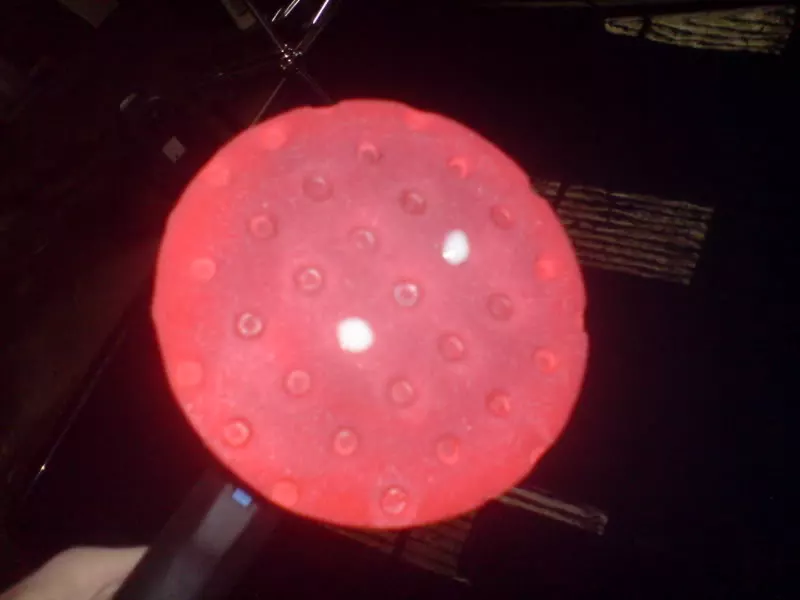

polijsten met de AEG p150
- Merzerna final polish icm diamond finishingpad meguiars solo gehele auto
voeden v/d lak met Poorboys Blackhole

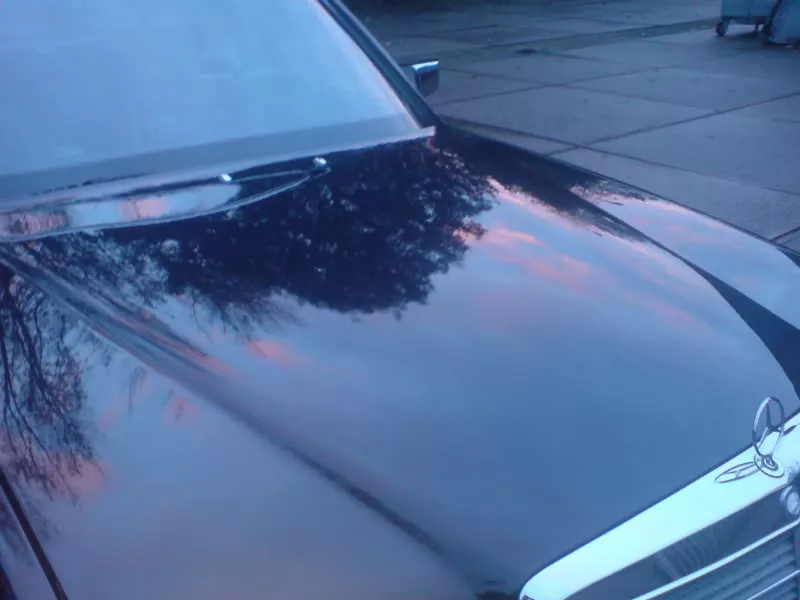

Bescherming;
- 1 laag Colinite 845 Insulator wax ( GEWELDIG SPUL!!!)
- 1 laag Wolfgang Fuzion WAX
banden behandeld met All seasondressing
alle chrome delen met de Allmetal polish uit de marine line van meguiars
de Pic's
Thnx voor het lezen
