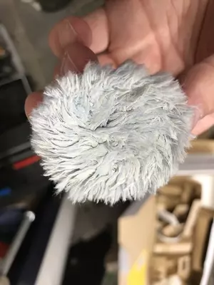

Ik ben een fan van de woolpad en foam pads.
Maar de laatste keer was ik het zat om steeds te vechten met de rotary en woolpad.
Toen de Coarse wool polishing pad van Rupes gebruikt op de D/A en ik ben om!
De correctie van een woolpad/rotary maar met veel minder nabewerking.

Ik doe een 3-tal dotjes polijst pasta op de pad, verdeel dit over een denkbeeldig vlak van 40x40cm. Daarna zet ik de machine aan op een laag toerental en voer deze langzaam op tot standje 4 à 4,5 op de Rupes Bigfoot. Daarna een aantal passes doen waarbij het teloetental langzaam wordt afgeschaald.
Daarna reinig ik de pad met de Rupes Claw pad tool.
