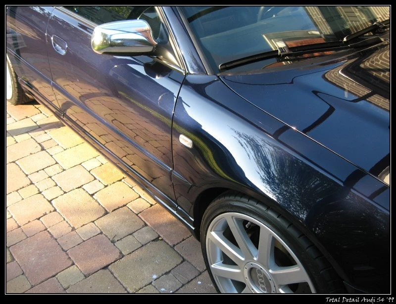

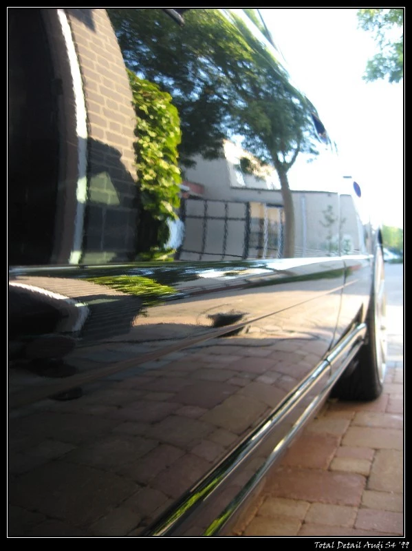

Gisteren een total detail gedaan van mijn Audi S4, voorzien van de nodige swirls en andere ellende ;)
De basis was wel goed maar en zat wel een plek in het dak van vogelpoep en bovenkant van de achterbumper kon ook wel wat aandacht gebruiken. De plek van de vogelpoep is niet meer te zien en de achterbumper is erg opgeknapt!
De meeste swirls zijn verdwenen en ik ben erg happy met het eindresultaat! :party:
Wat er is gedaan:
• Gewassen met de Washmitt met Meg Gold class
• Gekleid met QD
• Alles met PB SSR2.5 met de oranje LC pad.
• Achterbumper met PB SSR3 met de oranje LC pad
• Alles met PB SSR1 met de witte LC pad.
• Alles met PB Black-Hole
• Afgetopt met Natty’s paste blue
• Wielen in de wheelwax
Totaal ben ik denk ik een uurtje of 8 bezig geweest....:cool:

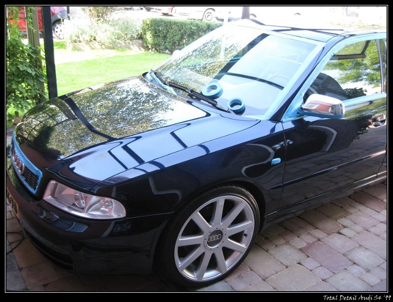

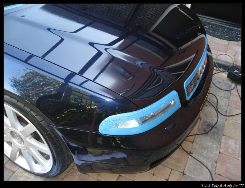

Foto’s van voor de werkzaamheden maar na het wassen:

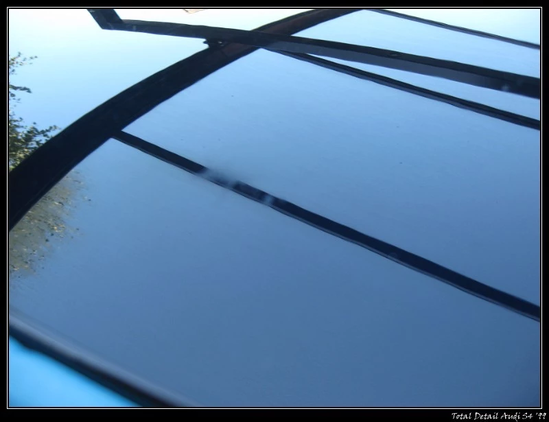

Het dak voorzien van vogelpoep plek....

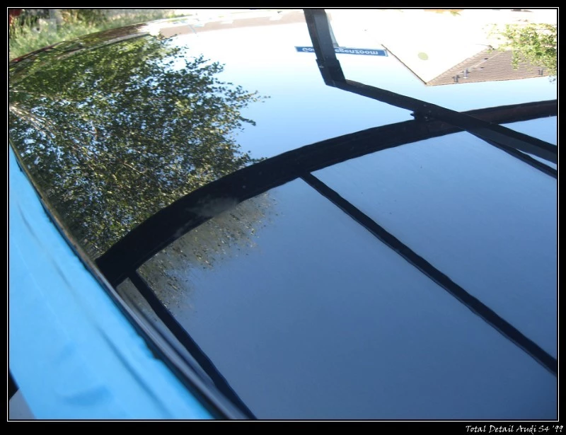

Het eindresltaat!:
Het swirl vrije dak!
