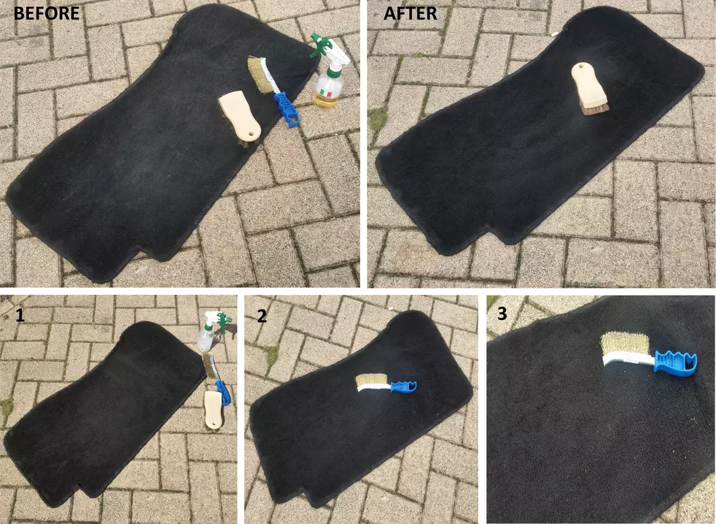

Matten & vloerbekleding -->
De mat is uitgeklopt en gestofzuigd. (Before)
(1) = Ingespoten met APC, laten weken, met een fijne staalborstel geborsteld en weer gestofzuigd.
(2) = De mat leek al schoon, maar na opnieuw borstelen schiet het vuil je tegemoet.
(3) = Close-up van hoeveel vuil er nog steeds in zat.
Stap 2 heb ik nog een keer gedaan, deze keer met de mat al staand tegen mij aan. Vuil naar beneden geborsteld.
Als laatste nog een keer met een fijnere borstel. (Paardenhaar)
Ik brand met een waxinelicht-aansteker de randen, met beleid, af als deze aan het pluizen zijn. Werkt en ziet er strakker uit.
Deze keer niet gedaan.

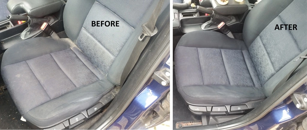

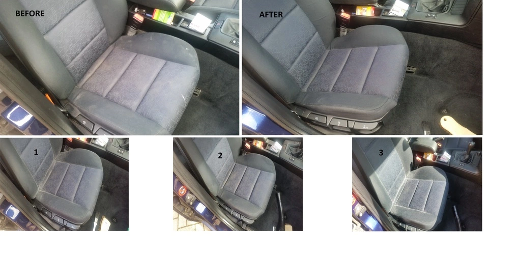

Stoelbekleding -->
(1) = ingesprayed en laten inweken.
(2) = Resultaat na borstelen.
(3) = 2de keer ingesprayed.
Ondanks dat het prima werkt op deze manier, zou ik toch de bekleding nóg natter willen spuiten en vervolgens ook willen afzuigen.
Puur om meer vuil eruit te kunnen halen. Nu borstelde ik het vuil los en nam het daarna af met een MF-doek.
Maar, de stoelen, hemelbekleding en matten zijn schoon
