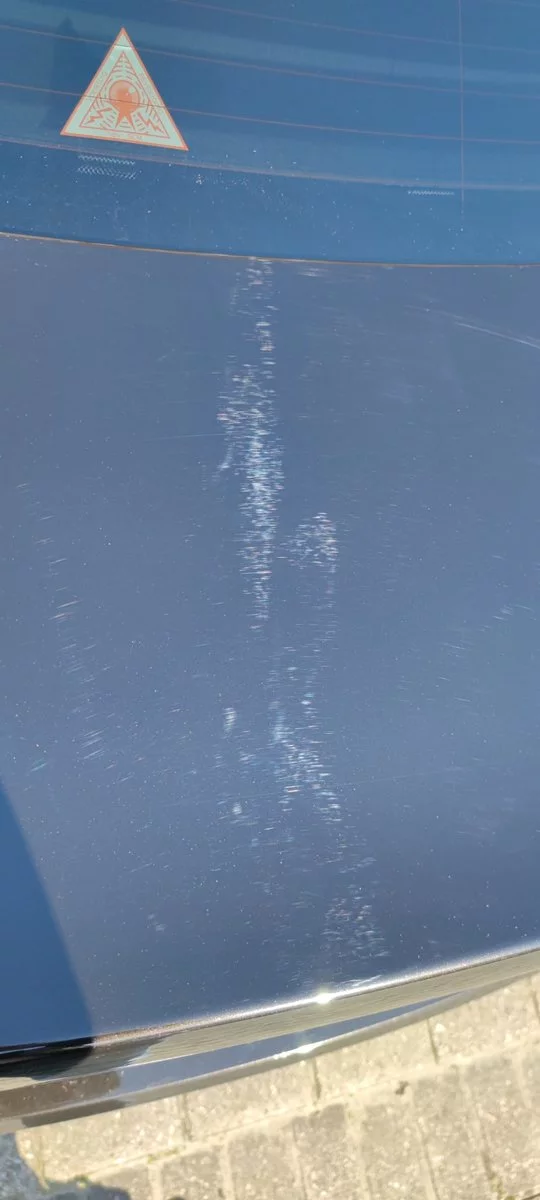

Hey,
Heb gister mn auto gewassen met catastrofisch resultaat.
Eerst hogedruk gespoten met heet water en sop, vervolgens thuis met 1 microvezel washand en 2 emmers water het vaste vuil afgenomen. Vuil afdwingen in de vieze emmer en de washand voorzien van schoon water in de ander. Zo de hele auto afgenomen.
Vervolgens nieuwe microvezel washand gepakt en weer 2 emmer methode met autoshampoo helemaal afgedaan.
Hierna de plekken die ik zou gaan kleidoeken vooraf voorzien van sop en water, hierna rustig de kleidoek het werk laten doen zoender druk uit te oefenen erop. Overal geweest.
Staat vandaag mooi in de zon en ik schrik me een ongeluk. Heel m'n lak is naar de h***en....
Denk dat m'n kleidoek die ik heb aangeschaft op amazon de schuldige is... zou volledig krasvrij zijn. Nou mooi niet?!?
Hebben jullie tips hoe ik dit het beste op kan lossen? Heb al offertes rond gevraagd voor een polijst sessie maar wil alle opties even bekijken. Kan wel janken.

Wat houd dat in precies? Marring? Ik ben niet zo'n was fanaat als jullie haha. Lakcorrectie ook niet bekend mee.
Heb in iedergeval wel een afspraak gemaakt bij bob-autowas schiedam om de wagen te laten polijsten.

Je hebt dus na je prewash de auto als eerste gewassen met alleen water, zonder shampoo? (en pas daarna nog eens maar met shampoo?) Ik denk dat hier al een groot deel van je "catastrofe" is begonnen.
Verder denk ik dat ook een rondje met een ijzerverwijderaar geen overbodige luxe zou zijn geweest voorafgaand aan het kleien.
Dan denk ik ook nog dat je een betere lubricatie had kunnen kiezen dan een sopje voor het kleien met de kleidoek. Wellicht dat de kleidoek niet helemaal de (enige) boosdoener is geweest, al staan dit soort producten zeker bekend om behoorlijk gauw lichte krasjes ("marring") te kunnen veroorzaken en meestal alleen gebruikt worden als er aansluitend toch al gepolijst gaat worden. Maar laten we zeker vooropstellen dat een claim als "volledig krasvrij" uiteraard een loze belofte is, aangezien zoiets staat of valt met een goede voorbereiding. Desalniettemin een waarschuwing om voortaan voorzichtig te zijn met dit soort tellsell-achtige zaken ;)
Als je nu voor het eerst (in lange tijd) de auto eens grondiger gewassen hebt, dan zou het overigens ook nog zomaar zo kunnen zijn dat een groot gedeelte van deze swirls al aanwezig waren en pas nu onthuld zijn.
Bij een kleidoek/kleihandschoen zie je vaker problemen dan met gewone klei, maar dat komt voor een deel misschien ook wel omdat beginners snel voor een kleidoek of kleihandschoen kiezen, en minder zorgvuldig zijn met de lubricatie van de klei.
Wat de kosten voor een polijstsessie betreft: je kunt ook een starterskit aanschaffen, en het zelf proberen dan is het resultaat misschien iets minder dan dat je een serieuze detailer aan het werk zet, maar je houdt er wel een apparaat en spullen aan over waarmee je het kunstje nog eens kunt herhalen als je dat wil.

Absolute held @GuidoA heeft mij afgelopen weekend geholpen om de schade in zijn geheel te herstellen. In zijn post kun je het resultaat bewonderen.
Toen ik zoals aangegeven een check ging doen of de schade makkelijk te herstellen was gooide die gozer zijn polijst machine zonder tuf zo droog op de auto zonder een pre wash of uberhaubt een doekje over het test oppervlakte... Dankzij jullie direct argwaan gekregen en besloten dat het hem niet werd daar. Guido benaderde mij met de vraag of mij het leuk leek om samen de auto te herstellen zodat ik er ook van zou leren. Echt flink gelukt! Tevens ook meer respect gekregen voor detailers. Nooit gedacht dat ik mezelf ook zo zou vermaken.
