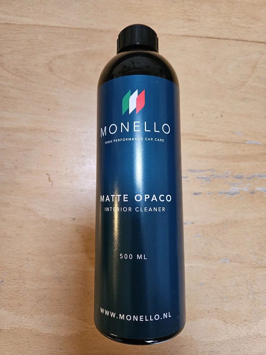

Hoe gebruiken jullie Monello Matte Opaco interior cleaner? Gewoon puur of verdund? Eerst op de doek spuiten of direct op het interieur? Er staan namelijk geen aanwijzingen op het product.

Het staat echt letterlijk bij het product in de webshop.
Handleiding
Bij twijfel altijd eerst op een onopvallende plek gebruiken om de kleurvastheid van het materiaal vast te stellen.
Maak bij voorkeur gebruik van drie lichtgekleurde microvezeldoeken, zodat je goed ziet hoeveel vervuiling van het oppervlak af komt. Doe één doek in een emmer met 1-2 liter goed warm water.
Spray Matte Opaco direct op het oppervlak of op een borstel. Reinig het oppervlak maar laat het residu niet opdrogen, dus pak niet te grote stukken in één keer aan.
Neem het oppervlak eerst af met een droge microvezeldoek. Wring de natte doek uit die in de emmer zit en neem het oppervlak nogmaals af. Gebruik tenslotte de laatste droge doek om het oppervlak weer droog te maken om de matte afwerking te krijgen.
De functie van de tweede vochtige en warme doek is om eventuele restjes vet, vuil en cleaner weg te nemen. Zonder deze stap kan er residu achterblijven en het oppervlak een beetje plakkerig aanvoelen.

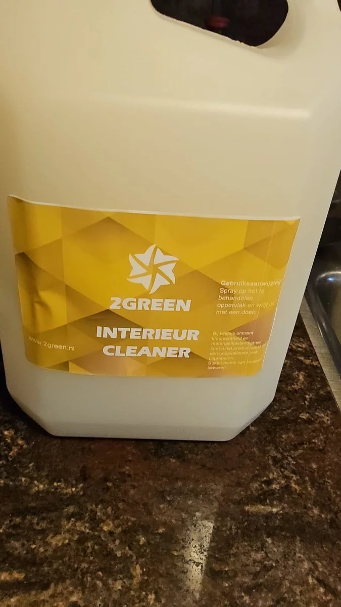

Ik heb laatst wel een goede interieurreiniger ontdekt (2green interieurreiniger) die je niet met natte doek hoeft af te nemen, maar wordt alleen in mijn woonplaats verkocht. Is wel aan de dure kant, 65 euro per 5 liter.
Mocht je interesse hebben stuur me even een persoonlijk bericht dan kan ik je wel doorverwijzen naar de leverancier.
