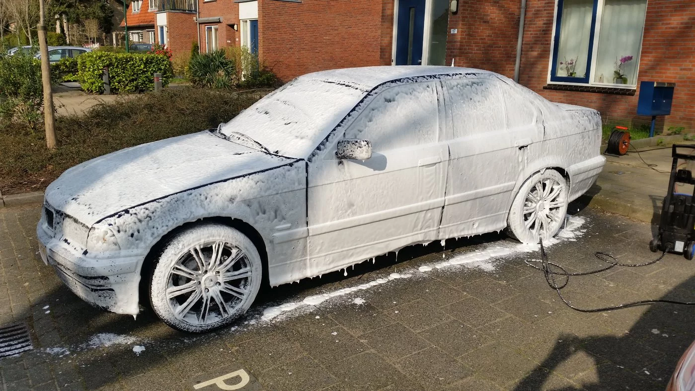

Ik ga ervanuit dat wanneer ik de knop volledig dichtdraai er maar een bepaald volume water doorheen komt en ik niet zo enorm veel verschil zou moeten zien met andere mensen
Zou het aan de foamgun kunnen liggen?
Onderstaande krijg ik niet eens met 1:4

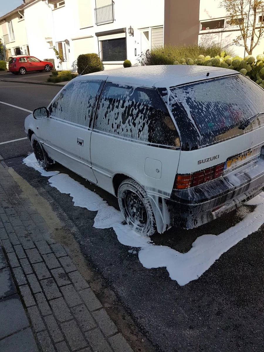

Vind het eigenlijk vreemd dat zoveel mensen een probleem hebben met de lans.
Een bekende van mij heeft ook de monello lans met magico, hij krijgt ook geen lekkere foam laag.
Terwijl ik met de lans van autobrite scheerschuim kan maken.
Hieronder voorbeeld met de monello lans, schuim loopt er veel te snel af en is veel te dun.
