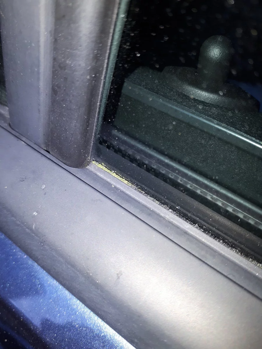

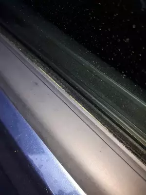

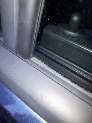

Bij mijn Astra valt het op dat tussen de onderste raamrubbers en het glas zelf een kleine hoeveelheid mos groeit.
Wanneer de ramen open en dicht geschoven worden zijn deze hierdoor meteen vies en vet.
Volgens mij kan ik dit het beste schoonmaken met een detailspray / APC en een detailing borsteltje / kwast (correct me if I'm wrong).
Daarom ben ik nu dus op zoek naar een geschikt borsteltje/kwastje.
Ik heb mijn oog laten vallen op de Monello Quattro Pennelli set. Is een van deze borstels hiervoor geschikt? Ik dacht zelf aan de interieurborstel of all-round borstel. De andere borstels uit de set zullen ook zeker niet ongebruikt blijven. Vooral de vorm van deze borsteltjes lijkt me voor dit klusje erg handig :D
Of hebben jullie een andere kwast/borstel suggestie?
Mbt het schoonmaakmiddel: PB S&W heb ik staan, verdund en onverdund. Een APC zou ik moeten kopen. Welke verdunning van welk product is aan te raden?
Uiteraard wil ik niets te aggressief gebruiken om niet de rubbers te beschadigen of uit te drogen.
Alvast bedankt voor de inzichten!

Ik gebruik DJ TWO (APC) in 1:10 of bij hele erge vervuiling DJ Release the Grease samen met een kwastje (Valet Pro of Dodo Juice)
Daarna goed afspuiten met de hoge druk en het groene is weg.

Kijk eerst eens goed naar de vorm van de strip terwijl je het raam helemaal naar beneden hebt
In enkele gevallen lijkt het een enkele strip en is het een combinatie met een soort goot
De delen waar een flock (harig laagje) op zit moet je voorzichtig aanpakken
Persoonlijk zou ik - in geval van alg / groene aanslag - voorweken in Biotex

Vóór het wassen borstel ik het mos los met een detail-borstel-paardenhaar-fijn en met de stofzuiger bij de hand wordt het mos/vuil direct opgezogen. Tijdens de pre wash worden de raamrubbers en logo’s nog eens behandeld met een kwast.
