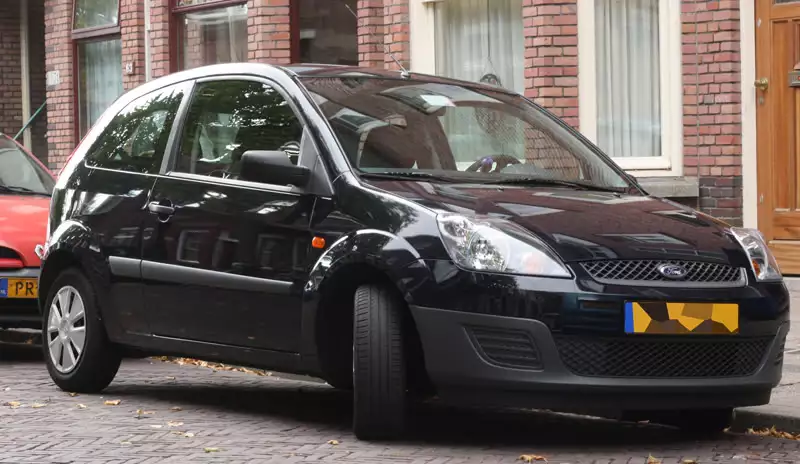

even een vraagje.
Ik heb het volgende gedaan.
auto in de supa snowfoam.
daarna gewassen met dodo born to be mild.
daarna gedapt
eerst wit met mezzo.
gaf niet het gewenste resultaat.
daarna oranje met mezzo.
daarna wit met mezzo.
daarna zwart met finale.
en toen mothers wax FX Synwax.
En over die laatste stap twijfel ik.
is deze wax een goede voor deze auto?
hoop op een goed advies van jullie.
Zoals vaker gezegd ga je 95% van het resultaat behalen met de voorliggende stappen (dus vóór de wax). Ik zou Black Hole aanschaffen als voeding (want die zie ik er nog niet bij) en dan lekker de wax proberen. Als het niet bevalt kan je altijd nog aan de natty's of de colli.
De Mother's Synwax bevat een lichte cleaner die dus (gedeeltelijk) de Black Hole verwijdert. Wat je wel kan doen is de wax toppen met bv Mother's TopCoat:https://www.Carclean.com/product/Mothers_Wax/Reflections_Advanced_Top_Coat_473ml_10116_100221
Oke helemaal duidelijk,
Fx synt niet meer gebruiken
dus ik ga gebruiken blackhole (weet nog niet hoe ik die moet gebruiken)
en daar achter aan natty's bleu of collinite 476s
Nu dan nog maar eens 2 vragen hoe moet ik de blackhole gebruiken en met welke pad
en met welke pad moet ik de wax (welke het wordt weet ik nog niet) aanbrengen.
Meen gelezen te hebben dat met de gouden pad mooie resultaten behaald worden.
Zelf nog met losse Meg-Pad ( zo'n gele )
Nu het een en ander weer besteld bij Carclean.
Ik ga het nu als volgt doen.
Mezzo op oranje.
dan mezzo op wit.
finale op wit.
finale op zwart.
dan blackhole op rood.
en dan natty's bleu op gold.
volgens mij moet het dan helemaal goed komen.
Opzich een prima stappenplan, maar doe voor het polijsten gewoon eens een testspot in een vakje van 50x50 bijvoorbeeld.
Ik denk dat je dan de stap "Finale op wit" gerust weg kunt laten.
Ik denk niet dat die veel verschil gaat maken als je ook nog Finale op zwart daarna doet.
Scheelt iig een heleboel werk op een hele auto.
