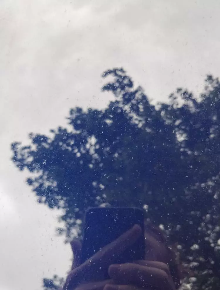

Dag allen,
Een vraagje c.q. probleempje: een goede kennis/vriend van me heeft een SEAT Ibiza station waarvan de motorkap VOL met steenslag-achtige puntjes zit. En dan gaat het niet om 1 of 2 plekjes, maar om de hele motorkap. Komt iemand dit bekend voor en hoe zou dit eventueel te behandelen zijn? Ik ga straks een oppervlakte van ca. 5 tot 10 cm proberen te kleien om te kijken wat er dan overblijft.

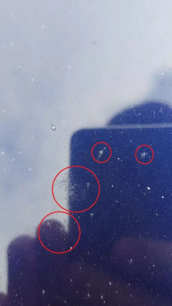

De rood omcirkelde puntjes zijn echte uitschieters maar de rest er om heen is of steenslag, of een beetje vies.
Als het echt steenslag is zal je het moeten opvullen met een lakstift daarna schuren met 3000grit en daarna polijsten.

Alleen opvullen met een lakstift, voor de hele motorkap? Ik denk niet dat je dat wil, zeker niet als je kijkt naar de omvang van de 'schade'.
Ik heb bij mijn vorige auto 20 stuk steenslag opgevuld zoals in de video wordt uitgelegd.
Het is veel werk waar je veel geduld voor nodig is. Sommige plekjes moet je wel 3 a 4 keer opvullen.
Als de plekjes te klein zijn is het niet goed te doen, op sommige video's op youtube smeren ze ze dicht met een handschoen waarna als het gedroogd is ze de hele motorkap polijsten
De grote rondjes op de foto zouden misschien voor een groot deel weg te polijsten zijn.
Kleien is de eerste stap. Anders polijsten en kijken wat er dan gebeurd.

Dit is slechts een klein vlak van de motorkap NA het kleien. Kleien had dus geen resultaat. Ik gok zo'n 10 cm breed en 20 cm hoog. Al die stipjes hier zijn steenslagpuntjes. Dit zit dan over de hele motorkap. 20 stukjes steenslag opvullen is inderdaad te doen, maar hier zitten denk ik wel 3 tot 5 puntjes per cm2.

Ik heb (nogmaals) dit topic doorgelezen en vraag me het volgende af / mijn mening:
- als ik kijk naar de 1e foto zie ik in de grootste rode cirkel een ingebrand iets? (waterspot, vogel-sh*t, o.i.d.)
- steenslag moet je kunnen voelen met nagel of bijv, een tandenstoker (de lak is, gedeeltelijk, weg dus heb je een oneffenheid met scherpe rand bij de beschadiging).
- steenslag krijg je niet weg met polijsten (tenzij je doorgaat met polijsten tot je door de lak bent / op het blanke metaal zit....)
- boomsap zou je normaal gesproken met kleien moeten kunnen verwijderen.
- als ik het goed interpreteer is dit de Seat van je maat; dus hoogstwaarschijnlijk (knetter)harde lak.
- al een pure paint cleaner geprobeerd?
- dit zijn inderdaad zeer veel "afwijkingen" in de lak: zou me niks verbazen dat het overspuiten wordt.......
Mijn conclusie: eerst er achter zien te komen wat de afwijkingen nu precies zijn, voordat je verder gaat met allerlei (goed bedoelde) behandelingen!

Ik gok inderdaad steenslag. Als je er heel dicht op kijkt zie je kleine barstjes. Met polijsten worden deze gelukkig wel aanzienlijk minder. Ik denk, wat Quantoxx zei, je 2 hits (2x zo'n dambord idee dus) zou kunnen doen. We hebben de 1e hit gehad.
Jup, 2x goed corrigeren. Bij de tweede hit op een lagere snelheid (4) hetzelfde polijstmiddel nogmaals doorwerken met een dambord. Hierna S30 en dan zal de glans ook een hoop verbloemen. :)
Je kan ook vaker corrigeren met S3, maar je zal weinig tot niets behalen op de steenslag, dus dat is zonde van de blanke lak die je weghaalt romdom.
