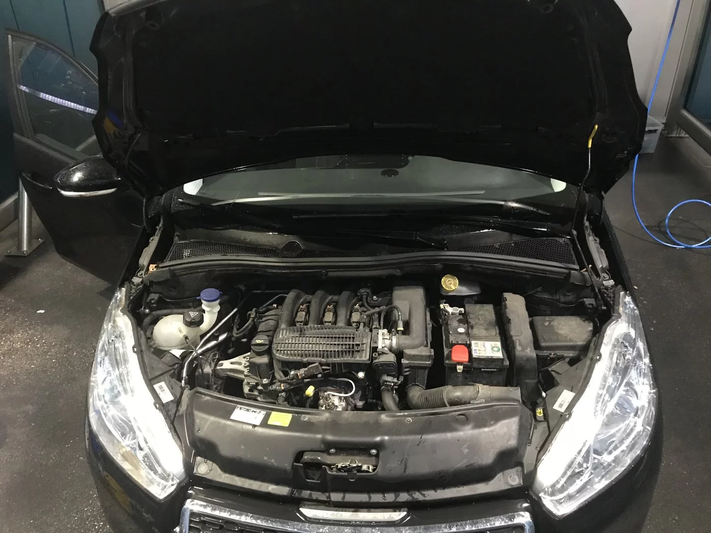

Binnenkort ga ik aan mijn eerst detail klus beginnen. Niet mijn eigen auto maar eentje die veel meer behoefte heeft aan wat TLC. Er volgt nog een topic in de loop van volgende week in projecten. Voor ik begin wou ik eerst wat info inwinnen.
ik zit met 2 vragen:
1. Ik heb alleen de mogelijkheid om in een wasbox te werken. Maar ik werk liever niet met een HD in de motorruimte. Wat denken jullie, HD kan geen kwaad of liever een andere methode hanteren... ?
2. Uit andere details en wat filmpjes online begreep ik om een aantal componenten af te dekken. Onderstaande foto is van de desbetreffende motorruimte. Wat ik denk af te moeten dekken is rood omcirkeld. Zijn jullie het er mee eens, of moet ik meer/minder afdekken?
Thnx voor de comments alvast!

Een HD in de motorruimte. Het kan, maar aan te bevelen is het zeer zeker niet. Nooit recht op “onderdelen” spuiten in elk geval!
Alles waar water in kan lopen in combinatie met elektra zou ik voorzien van boterhamzakjes en tape. Waarom de ene accupool niet?
@Nikita heeft het recent nog gedaan, zie haar topic, die heeft er ervaring mee.

thnx voor je reactie.
Liever ook voor de deur met een normale tuinslag in lichte spray stand, maar is helaas geen optie.
Andere accupool leek beter beschermd met het kapje maar dat is waarsch BS, dus wellicht ook beter om mee te pakken
ik zal het topic van Nikita even doorlezen, en ze is vrij om hier te reageren met bevindingen natuurlijk

De garage waar ik regelmatig details deed, die heeft mij laten zien dat water in de motorruimte prima kan. Het enige waar je goed op moet letten is dat de dynamo niet zeiknat wordt en uiteraard met gezond verstand werken. :D
Waarom een HD in de motorruimte? Die druk is helemaal niet nodig. Mocht er iets heel vet zijn, dan ga je dit met een HD ook niet weg spuiten. Met beleid reinigen met de juiste producten is simpelweg logischer. ;)

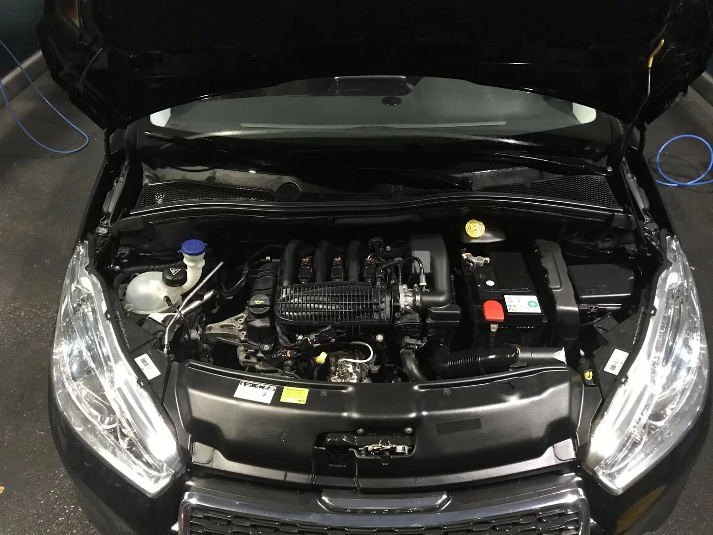

Vanavond de tijd genomen om de motor ruimte te doen. Viel inderdaad erg mee! Drukspuit meegenomen en de kwetsbare delen afgeplakt.
Werkwijze was:
  • Alles inspuiten met pb apc+d
  • Met kwastje er overheen
  • Afspuiten met drukspuit
  • Stap 1tm 3 herhalen zonodig
  • Ingespoten met 303 Aerospace
  • Afgenomen met MF doek
  • Voorste deel kunstof met autoglym bumper & trim gel
Voor:
Na:
Istnogferarie
9 jan 2016
4.753
208
36
Gouda
goed bezig geweest, erg mooi geworden
Reactions: Jahe
Jahe
1 okt 2017
192
88
Vleuten
Dank! Gaf ook echt wel voldoening:)
RbL
4 mei 2016
899
103
Tilburg
Zo, dat is een groot verschil. Ziet er weer netjes uit zo :)
Reactions: Jahe
Jahe
1 okt 2017
192
88
Vleuten
Verhouding? Onverdund toch gewoon? ;)
Vanwege vervuiling voor 1:10 gegaan.
