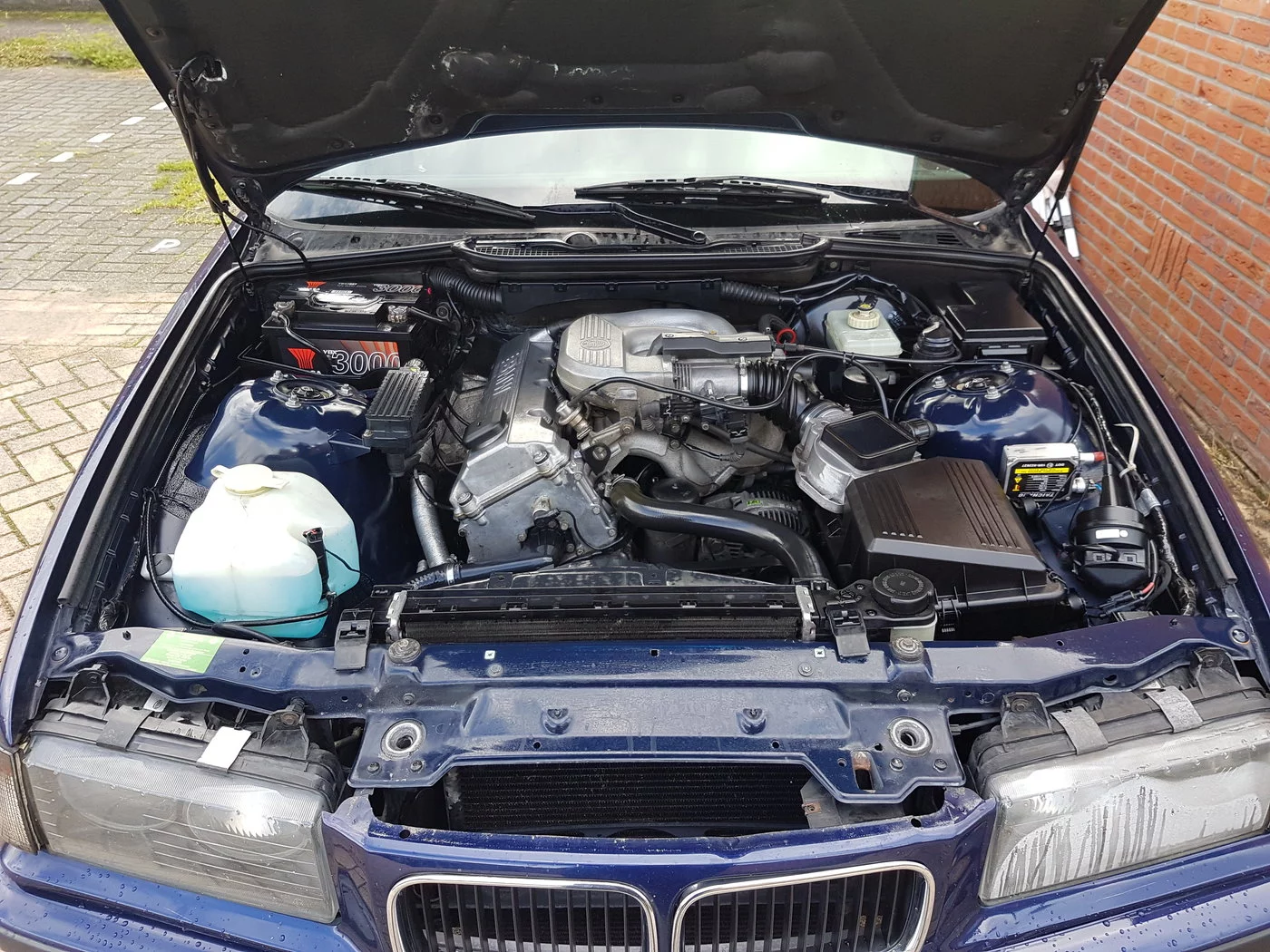

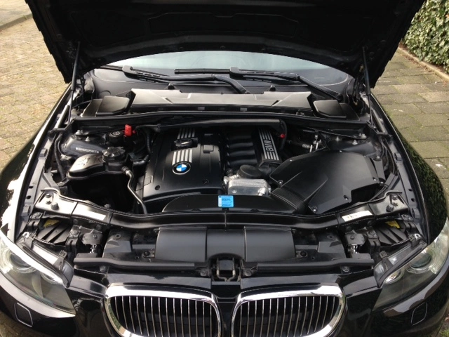

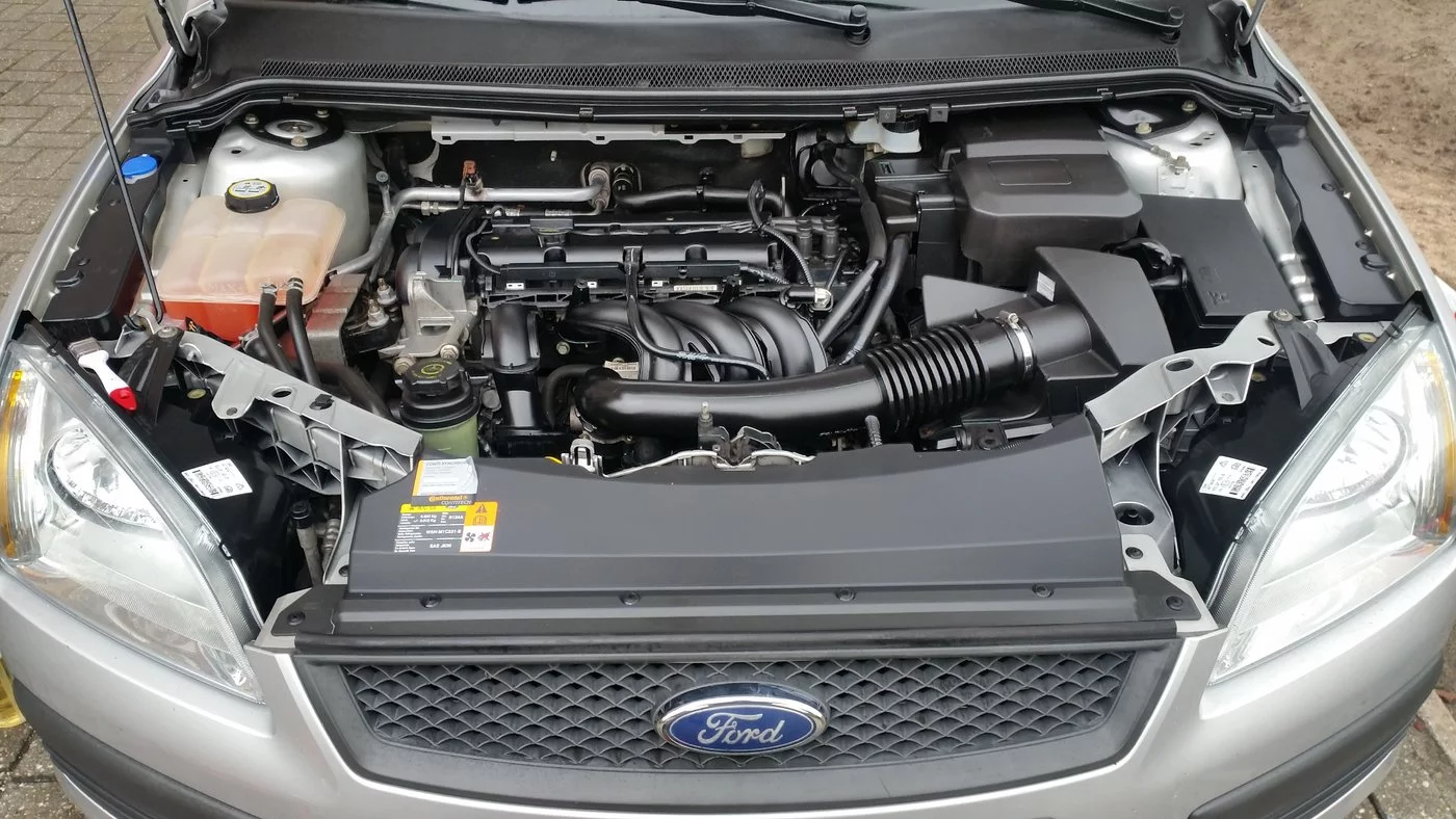

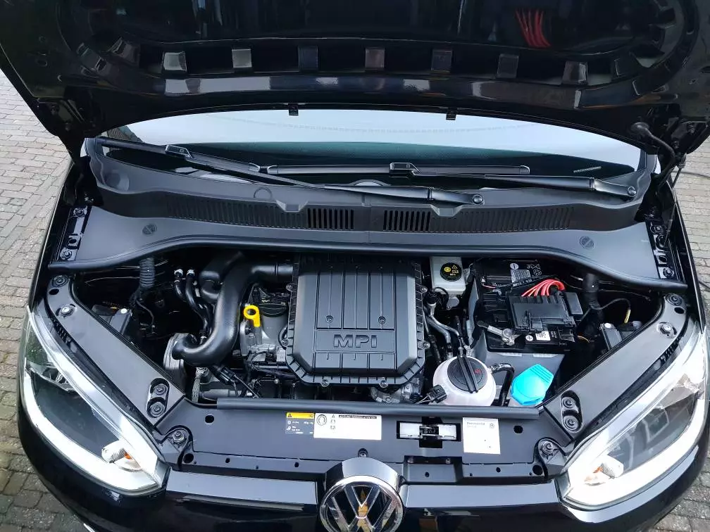

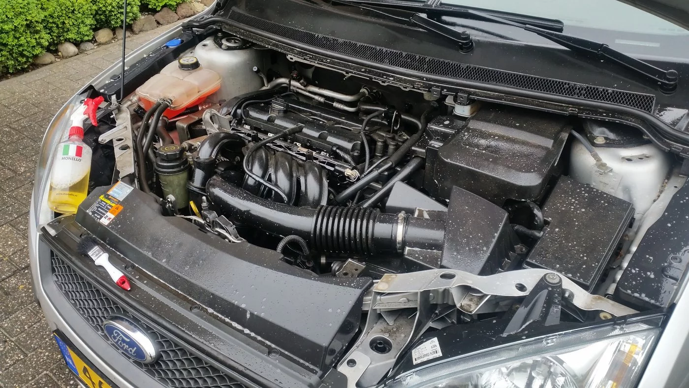

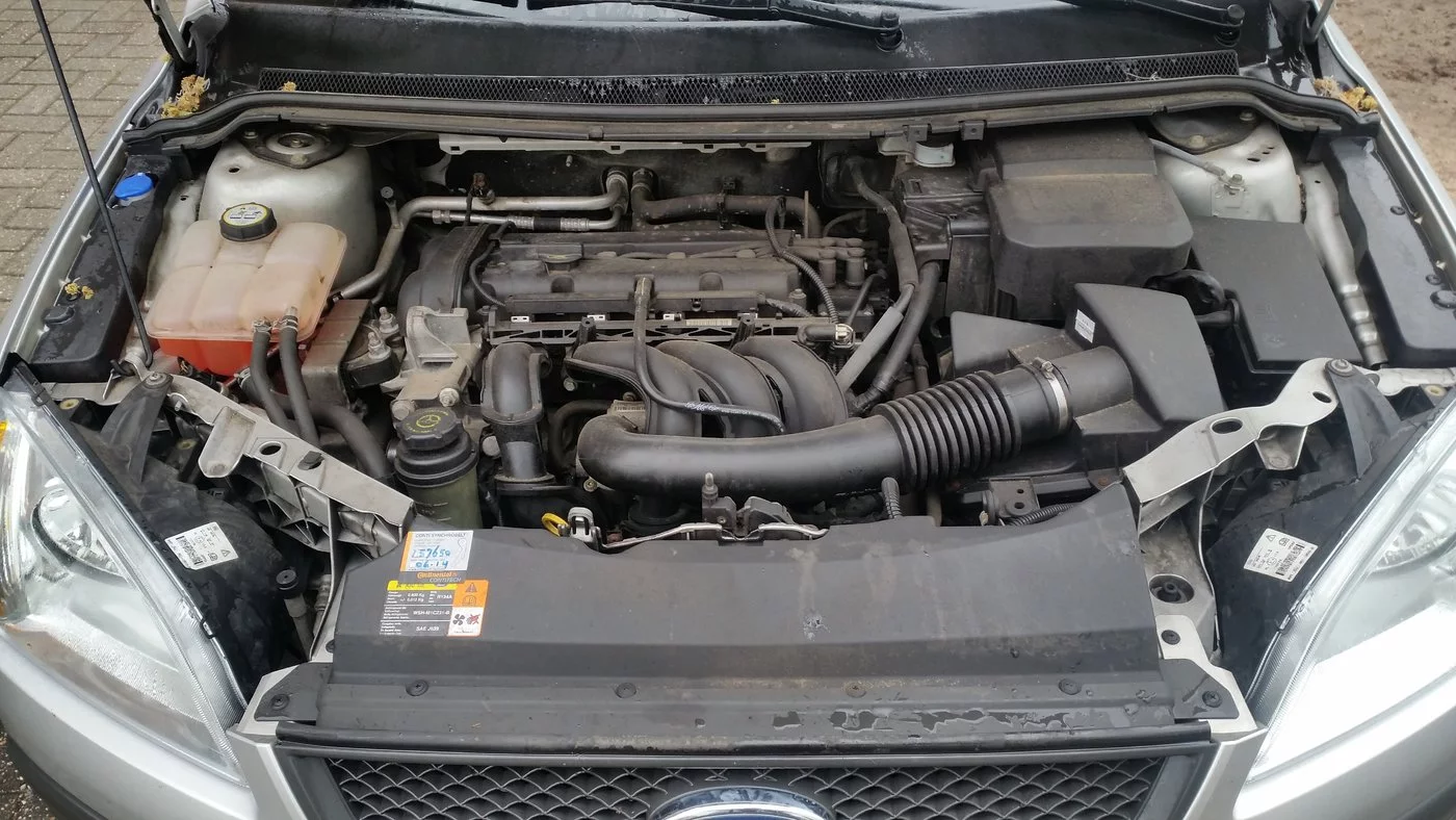

Om je nóg enthousiaster te maken: :D
Alles ingespoten met APC+D. (1:10 - 15, ook de motorkap)
Borstelen en met een vochtige doek afnemen.
Randjes/kiertjes/hoekjes/etc. goed drogen.
Alles insprayen met Vinyl & Rubber Care.
Motorkap dicht en een aantal uur laten inwerken.
Kap open en alles nawrijven met een schone doek.
... ongelakte kunststof delen geboend met melaminespons...
