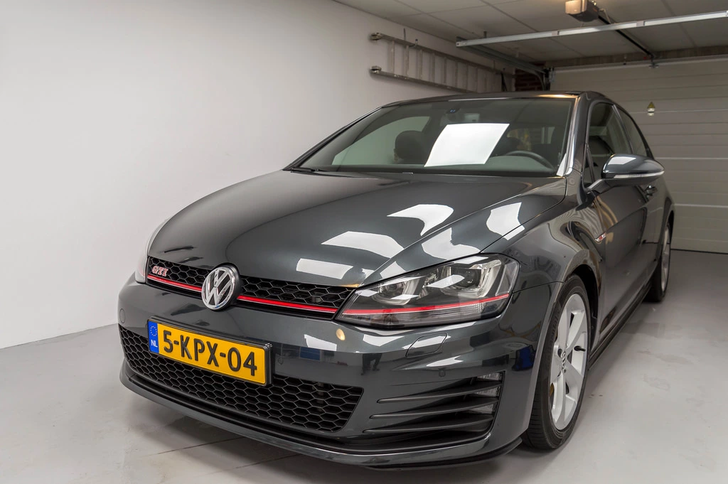

Dan het slachtoffer in kwestie, in Golf 7 GTI uit 2013 met nog steeds geen 34.000 KM op de teller. De auto heb ik een paar maanden geleden gekocht bij Apoint in Amsterdam, die hem keuring hebben afgeleverd. (mag ook wel eens gezegd worden)

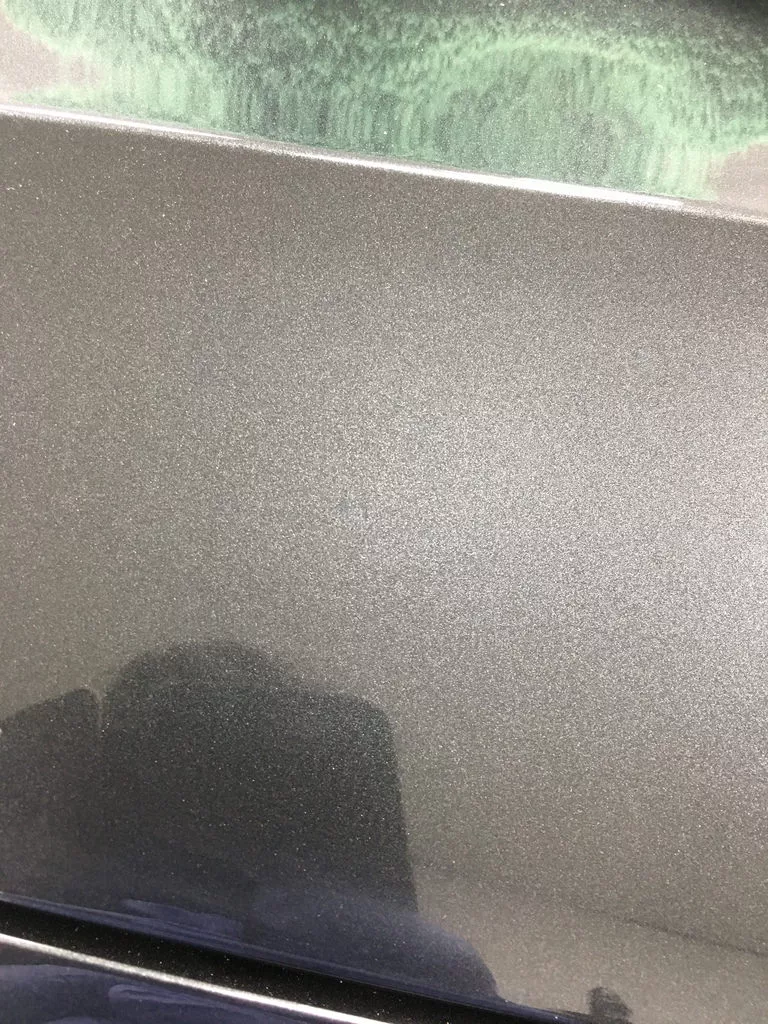

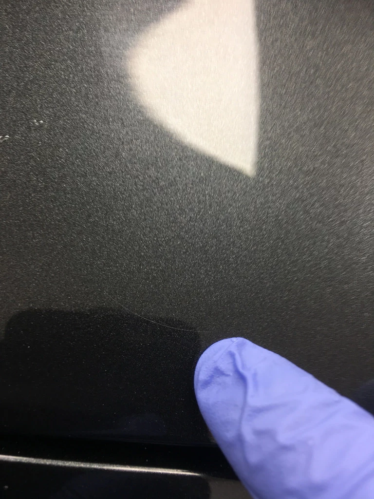

De auto heeft (vooral aan de zijkanten) wat lichte swirls, en hier en daar wat lichte krasjes. Maar geen gekke hologrammen of iets dergelijks.
De auto staat mooi in zijn lak, maar heeft alleen aan de voorkant, en vooral op de motorkap (aardig) wat steenslag (hou je niet tegen) en de rechter a-stijl is niet helemaal knap.
Ik heb lang getwijfeld om deze 2 delen te laten spuiten, maar ik wil graag de originele lak in stand houden en dat houd me tegen.
Ik heb geen schokkende voor foto’s, dus jullie zouden het hier mee moeten doen.

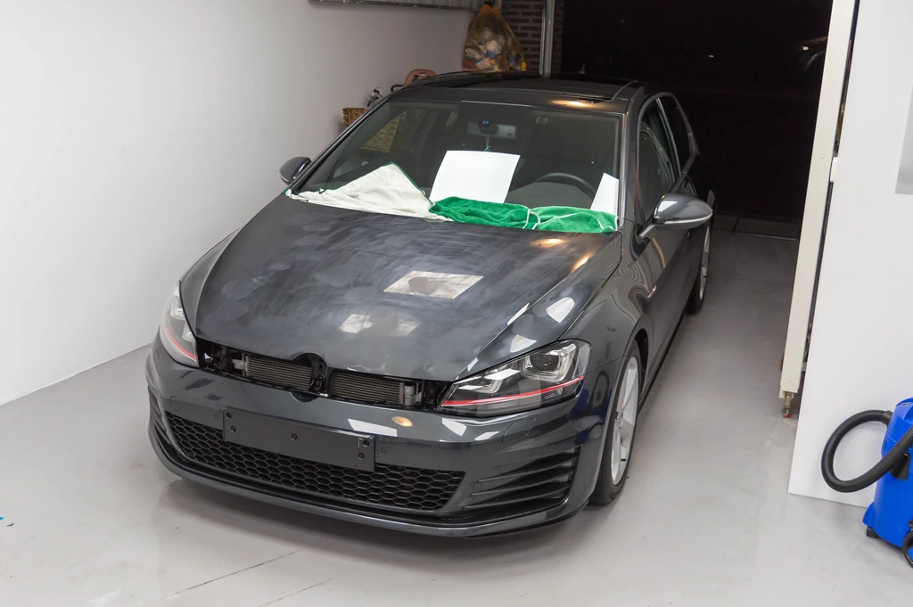

Het eerste wat ik aan wil pakken aan de auto in de voorkop. Vooral omdat het steenslag wel een doorn in mijn ogen is. Vooral omdat er de witte grondlak ziet wat niet zo mooi is op een donkere lak.
Om dat knap te doen, ben ik eerst een week van te voren met de voorbereidingen begonnen.

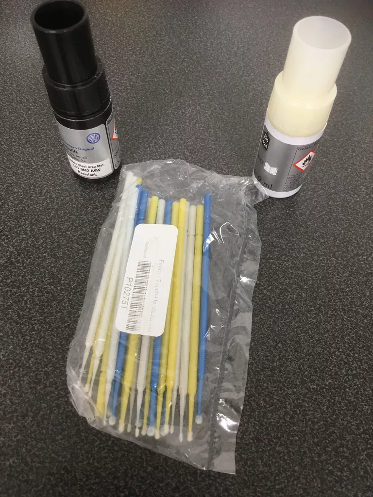

Ik ben eerst naar de dealer gereden om een lakstift te kopen. De “Touch Up Sticks” had ik nog liggen en zijn in mijn mening een absolute must als je steenslag gaat bijwerken. En ook van deze gebruik ik eigenlijk alleen de witte.
Daarna heb ik de auto naar binnen gereden en heb ik alleen de motorkap gewassen, hier een foto van een een paar steenslag plekjes. Niet heel duidelijk, maar om even een idee te geven. 36317991723_108001b8ef_b.jpg

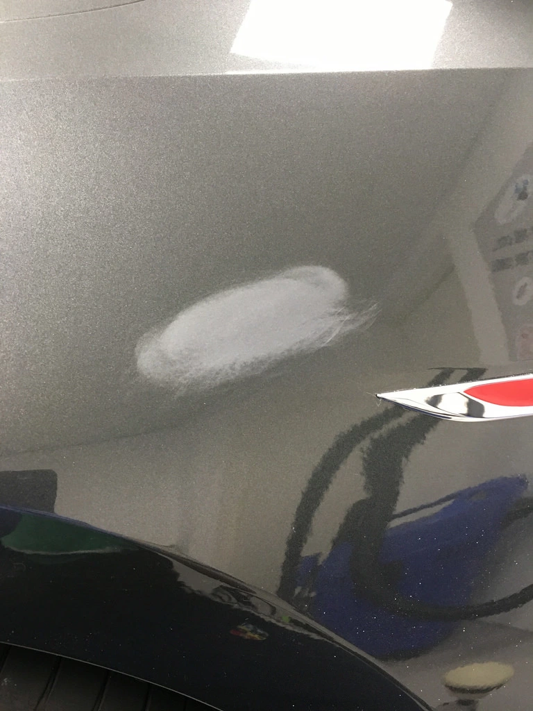

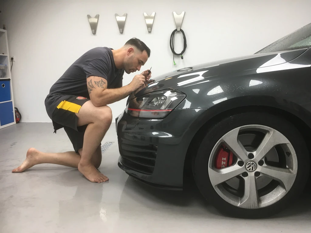

Een paar plekjes die ook door de primer zaten heb ik licht opgeschuurd, en daarna heb ik alle plekjes een beetje proberen te markeren omdat ik deze in etappes laag voor laag ging opvullen.
En waarom niet, even een actie foto :)

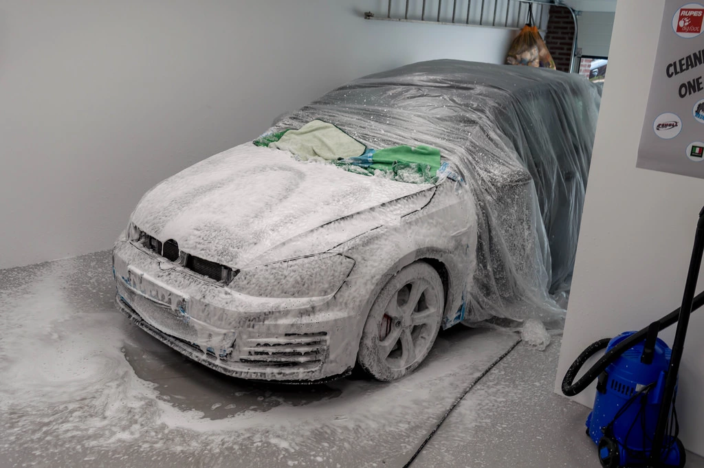

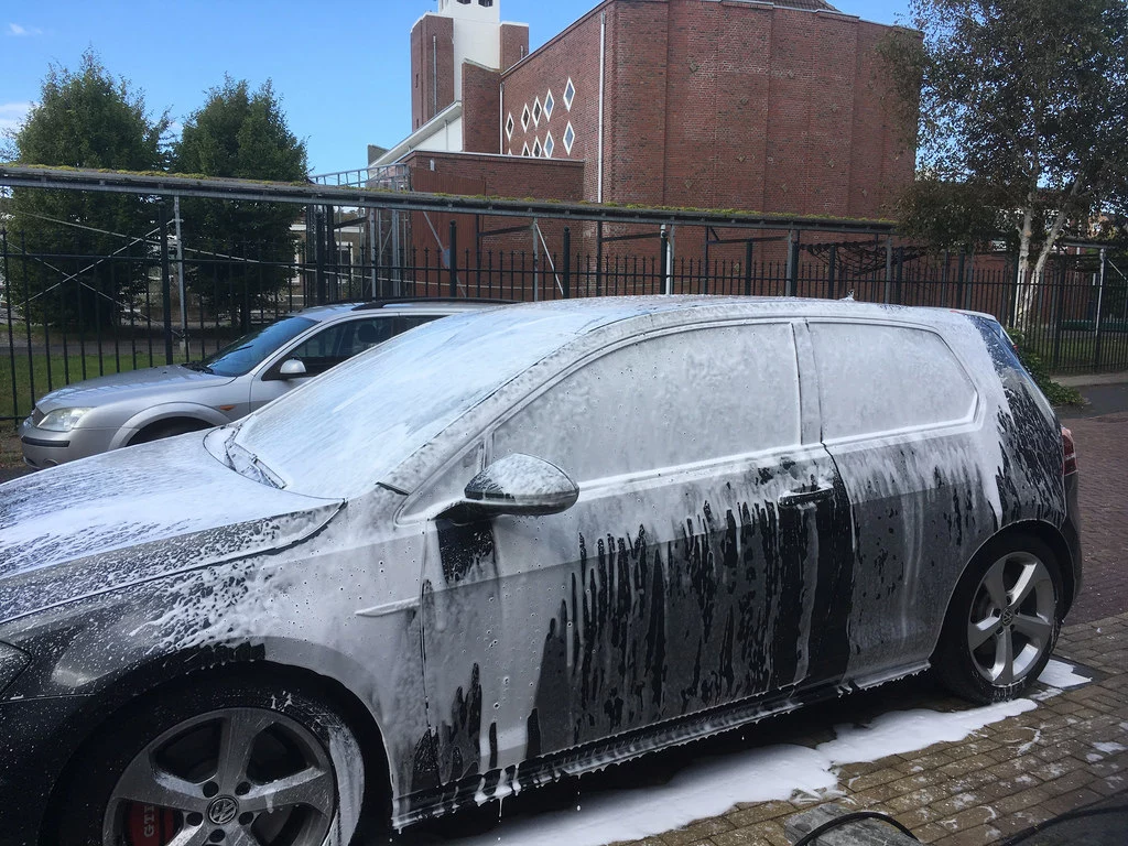

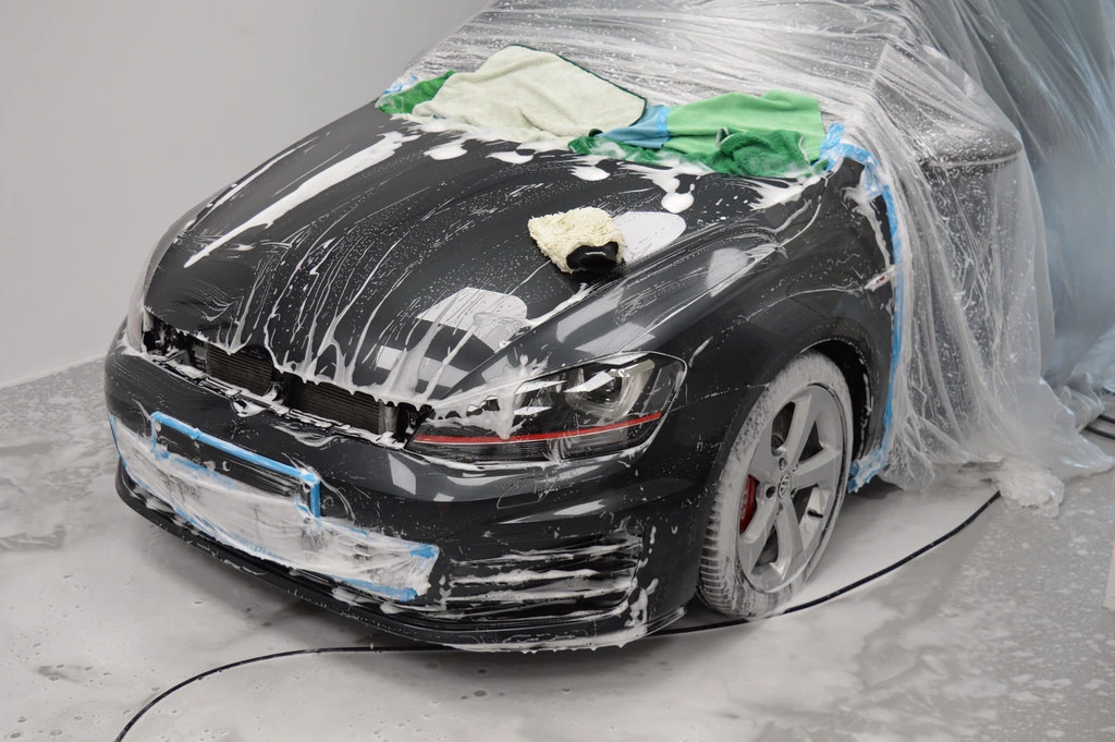

Dus de bovenkant van de auto eerst gefoamed met de prewash van Nanolex.
En daarna binnen gewassen, en de ramen nog een keer schoon gemaakt met een ruiten reiniger en de rubbers afgepakt.

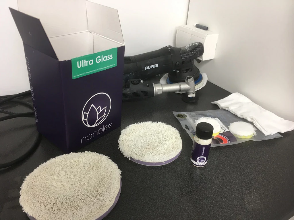

Voor de ruiten had ik het “Ultra Glass” pretpakket van Nanolex.
Het was te bedoeling om alle ruiten schoon te maken (glass polish) met de microfiber pads op de 15 en de Ibrid.
Maar helaas besloot de Ibrid om de geest te geven. Dus die is inmiddels terug gestuurd naar de fabriek voor reparatie. Dus heb ik de ruiten alleen met de 15 schoongemaakt wat eigenlijk prima ging. Was echt bizar om te zien wat een vervuiling ondanks het reinigen nog van de ruiten afkwam door de glasspolish. Ik had daar achteraf best een fotootje van mogen schieten maar dat was me even ontschoten.
Omdat ik had lopen spetteren als een malle, had ik nog 1x de auto helemaal gefoamed, gewassen en gedroogd. Toen de ruiten ontvet met de bijgeleverde EX. (waarvan ik het gevoel had dat dit nog beter ontvet dan Prep) en alle ruiten rondom in de Ultra Glass Sealant gezet.

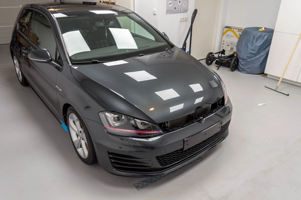

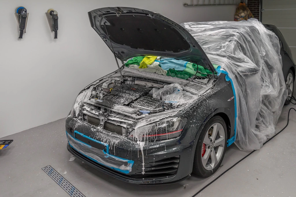

En toen een week later was het eindelijk tijd een beginnetje te maken aan het echte detailen.
Vrijdag aan het eind van de middag wou ik de auto alvast preppen voor de volgende dag, maar murphy’s law regende het pijpenstelen. Nou heb ik het geluk dat ik binnen kan wassen, maar het gebruik van een hogedruk reiniger gaat echt niet binnen.
Dus heb ik een paar uur uit het raam zitten kijken in de hoop dat het weer beter werd. Even naar 6en was het zware regen gaan liggen, en ben ik toch naar buiten een begonnen met de voorwas. De regen was nog niet helemaal weg, en ik kan je vertellen dat de halve straat nu denkt (of weet) dat ik ze niet allemaal op een rijtje heb.

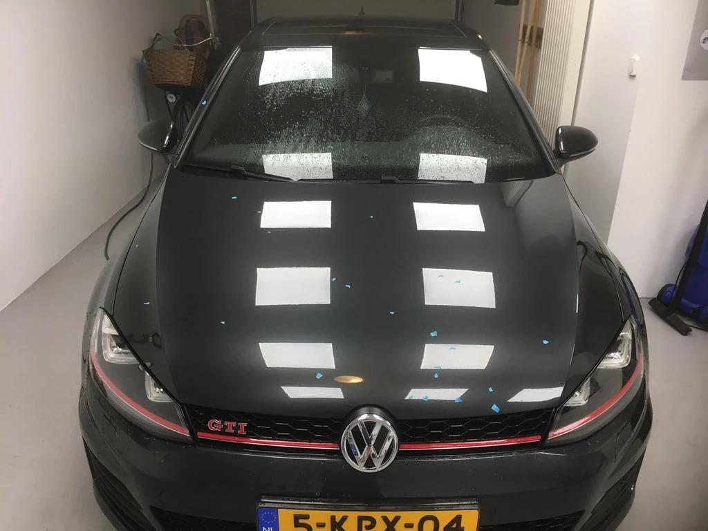

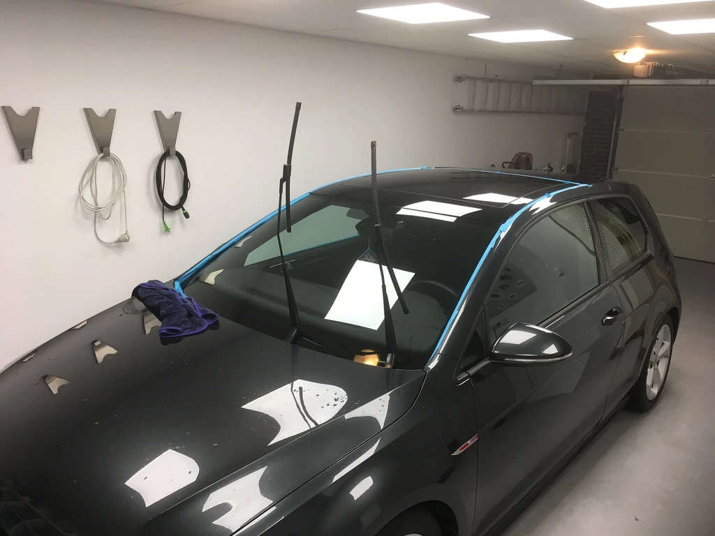

Daarna snel naar binnen en na dat ik de grill en kenteken verwijderd had, de auto gewassen en nagespoeld met de tuinslang.
Als ik zo terug kijk had het ook wel een eind resultaat foto kunnen zijn, maar dat was alleen van ver weg ;)

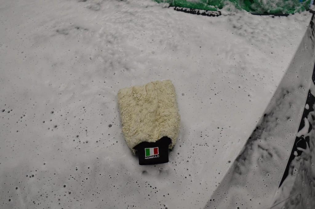

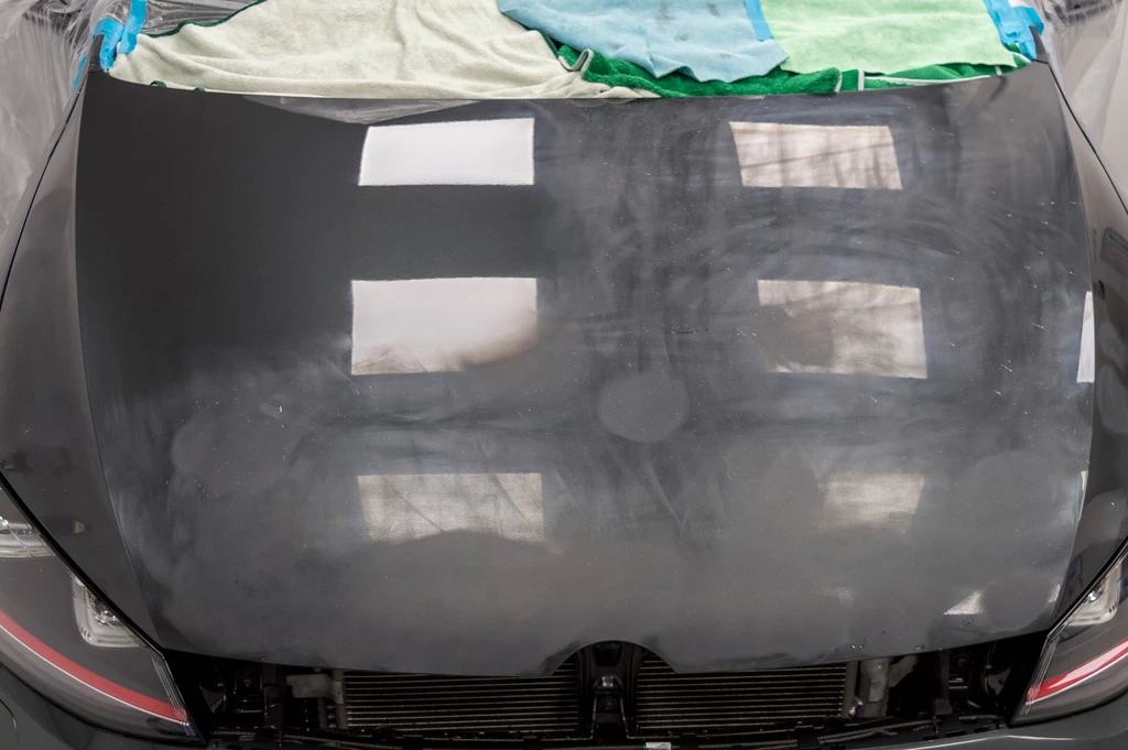

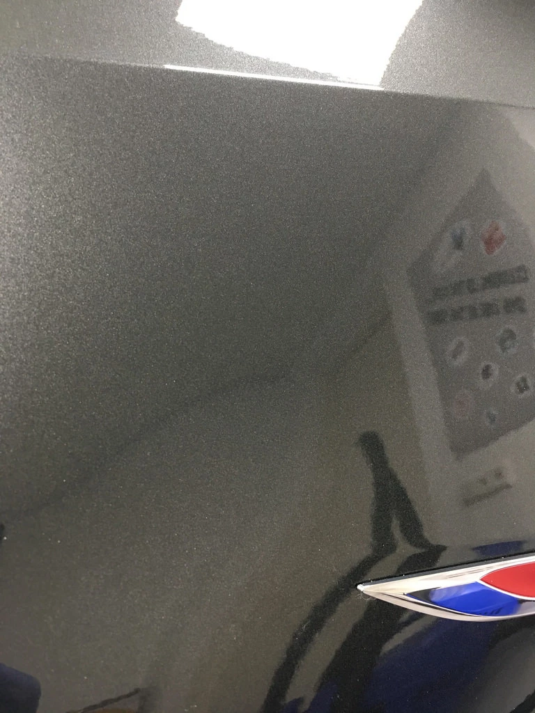

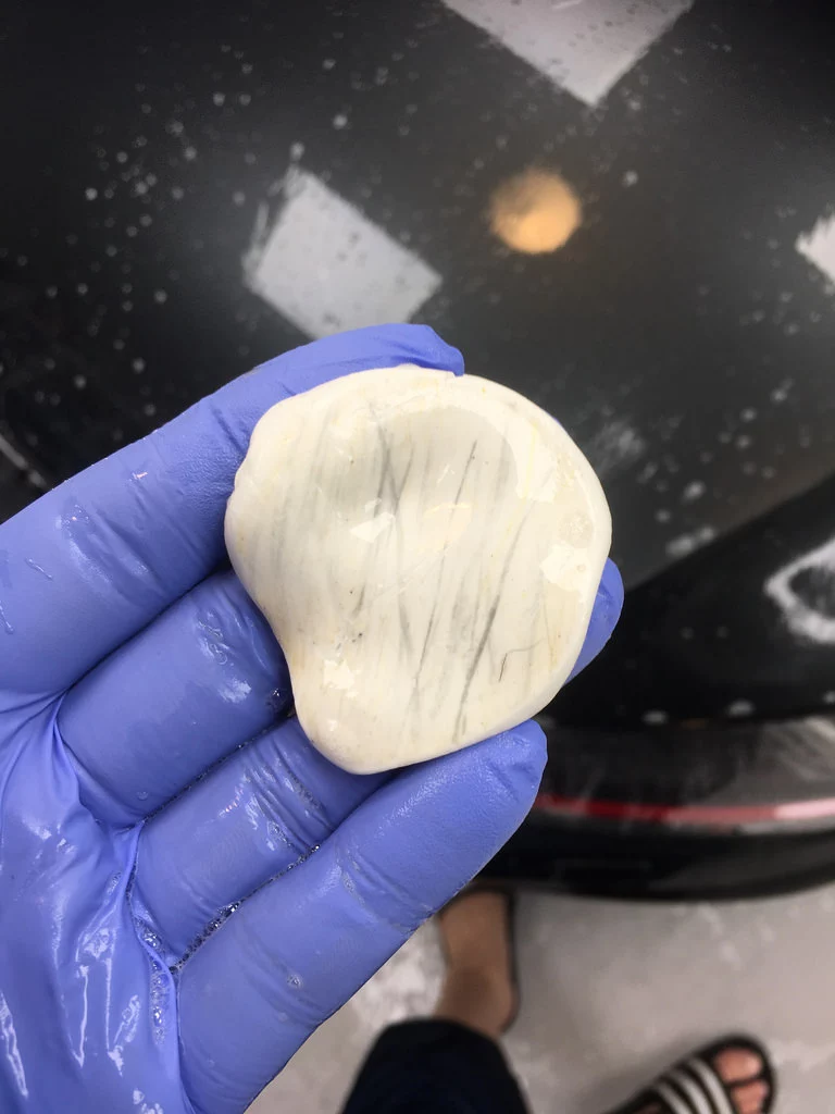

Daarna ik de auto gekleid met Monello klei en born slippy. Kwam erg weinig vanaf, alleen gaven de bijgevulde plekjes nog een beetje af.

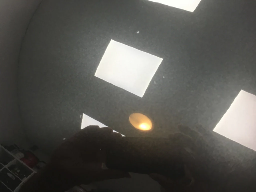

Toen de motorkap gewassen en vluchtig gedroogd en ben ik de lak gaan inspecteren. Ik vond toch wel iets meer krasjes dan ik dacht en wat (ingebrande) vogelpoep vlekjes.

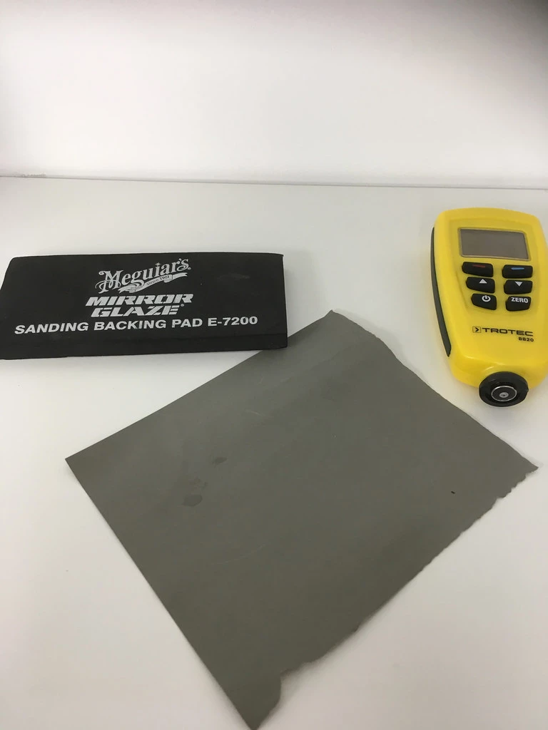

Deze plekjes en de gevulde plekjes ben ik te lijf gegaan met eerst korrel 1500.

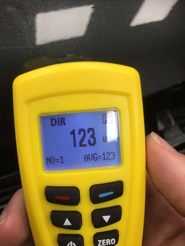

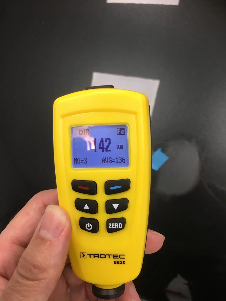

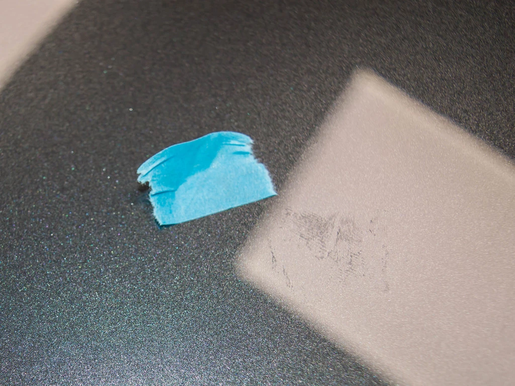

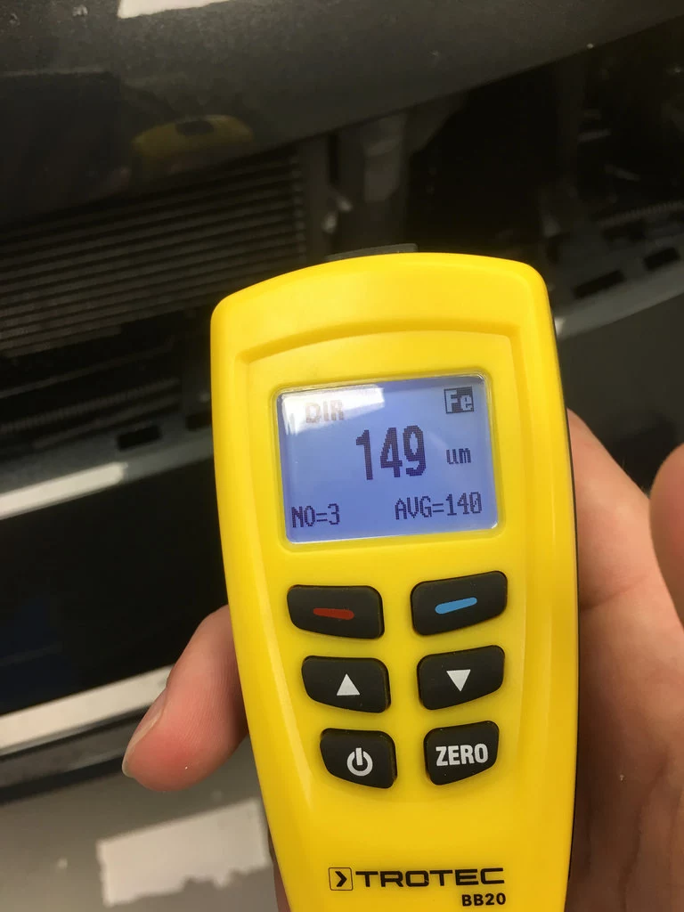

It goes without saying dat ik eerst de lak heb gemeten. De waardes waren netjes met als laagste wat ik gemeten heb 123 en als hoogste 156. Maar over het algemeen waren de waardes zo’n een beetje in de 140.
[url=https://flic.kr/p/YCUYr4]37173708525_046c500f17_b.jpg

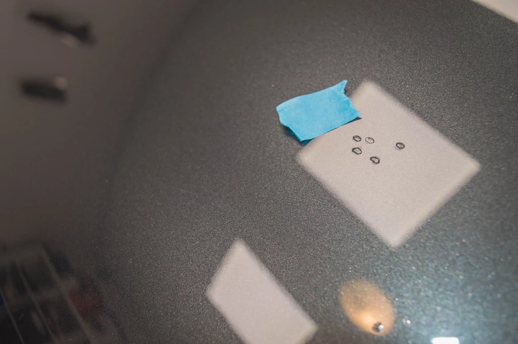

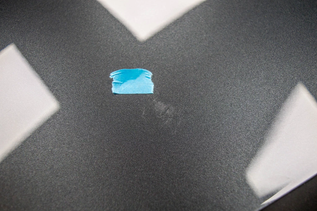

Ik was wel benieuwd wat er verwijderd werd met wetsanden, en met het gebruik van een stukje tape denk ik toch redelijk accuraat dat te hebben kunnen meten
Dat viel me alles mee, want ik had toch best heftig zitten schuren, en het verschil was maar 7 micron.
Na alle plekjes met 1500 op geschuurd te hebben, heb ik dit nog nabewerkt met korrel 3000. Ik dacht dit redelijk netjes gedaan te hebben, maar ik moet eerlijk bekennen dat het er niet zo heel erg fantastisch uit zag.

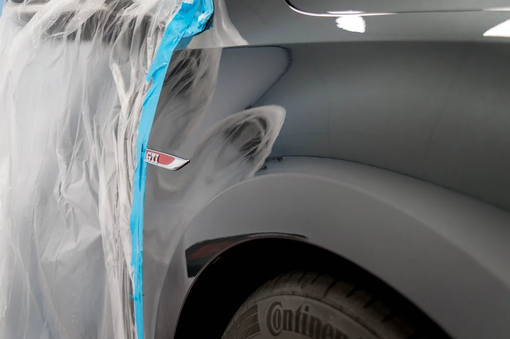

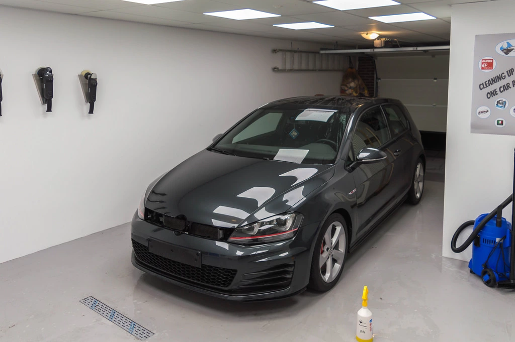

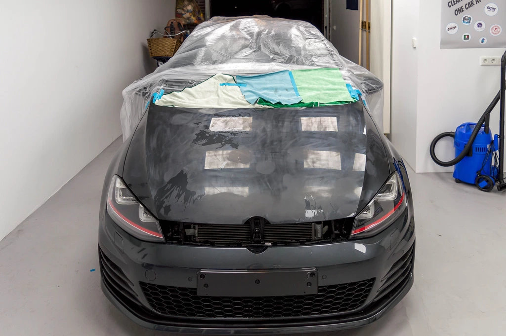

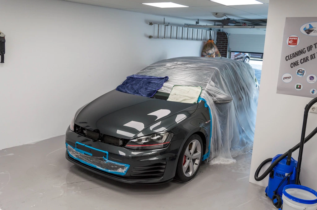

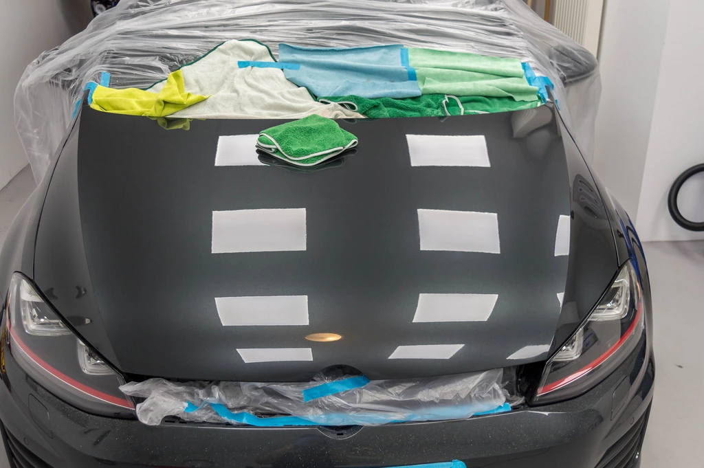

Hierna heb ik de auto nog een keer gewassen en gedroogd, en heb ik alles afgeplakt om de volgende volgende ochtend meteen te kunnen beginnen met polijsten.

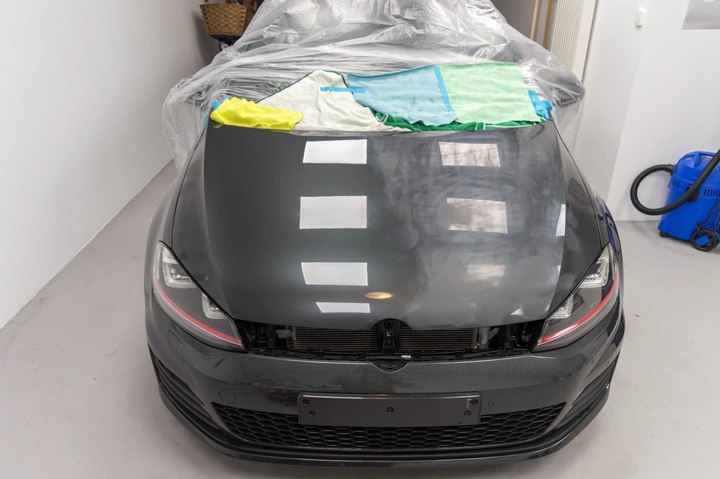

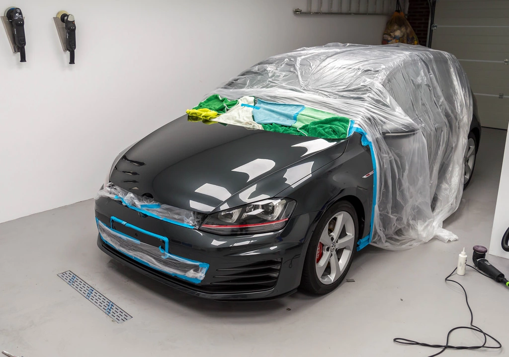

De hele motorkap heb ik 2 hits gegeven, beide op de rotary met 2 verschillende grote steunplaat en pads. Eerst S2 op een whoolpad gevolgd door de zelfde pasta op een witte spiderpad. Ik ben er nog niet helemaal over uit welke combi beter corrigeerde, ben geneigd te zeggen dat dit de spider was, maar wat ik wel weet is dat ik de kap behoorlijk strak had gekregen met deze 2 combinaties.
Toen de kap ontvet en goed geïnspecteerd, en hier was ik behoorlijk tevreden over. Ik kon geen dingen vinden die ik niet met de volgende lichtere stap kon corrigeren.
Toen ben ik verder gedaan met de voorschermen, zodat ik daarna de rotary weer terug kon hangen. Ook hier zaten wat lichtere krasjes die ik op geschuurd heb en daarna gepolijst.
Bumpers doe ik liever niet roterend, omdat ik dit altijd nog wel spannend vind. Dus hierna heb ik alle delen excentrisch gepolijst met verschillende machines en stappen. Ook de koplampen die er nog goed uitzagen heb ik mee genomen in deze stappen. Begonnen met S3 op de paarse Scholl pads.

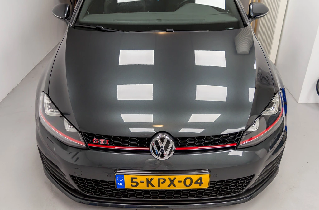

Dit wou ik volgen met Rupes groen op groen, wat ik eigenlijk nog nooit eerder gebruikt had. Maar dit bleek niet helemaal mijn ding te zijn. En heb dan ook alleen de motorkap met deze combinatie gedaan. Ik vond de pasta niet lekker verwerken en afnemen. Het kan aan mij liggen, maar die kan verder mooi voor de show in de kast staan. Geef mij maar Mezzo!
Hierna heb ik nog een rondje S30 op geel gedaan. En letterlijk met elke hit zag je de glans toe nemen. Met het volgende resultaat na het polijsten:

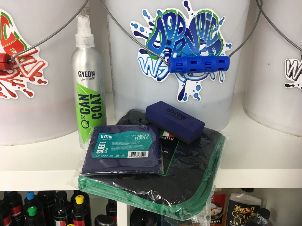

Toen we die avond weer terug kwamen, heb ik de auto nog 1 rondje ingewerkt met Gyeon Primer.
Dit deed ik vooral als voorbereiding voor de coating, maar ik zag wederom de de glans toe nemen. VW is sowieso niet bepaald zuinig geweest met de metallic en als je van dichtbij keek was het net een disco bal.
Een bijkomend nadeel was dat dat je hierdoor wel het bijgewerkte steenslag beter zag. Het was allemaal wel netjes vlak geschuurd, maar je zag wel een structuur verschil wat nu beter opviel.
Na een ruim kwartier gewacht te hebben, heb ik de lak ontvet met Prep en was het tijd voor de coating.
Ik merkte niet echt dat de coating soepeler ging door de Primer, en het afnemen ging zelfs erg stroef met de pico nero’s. Gelukkig had ik nog een paar edgeless doeken liggen die ik maar gebruikt heb. Dit ging wel een stukje beter.
Ik heb alle delen inclusief de koplampen 1 laag Cancoat gegeven. en toen was het mooi geweest voor die dag.

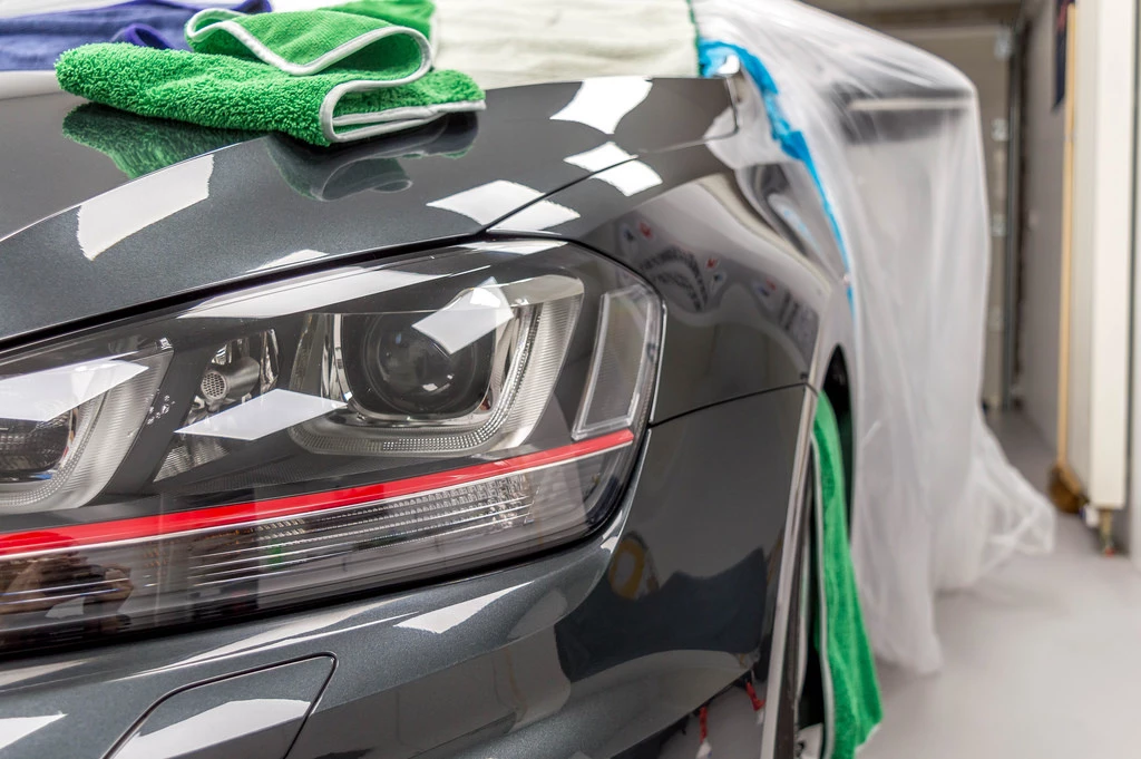

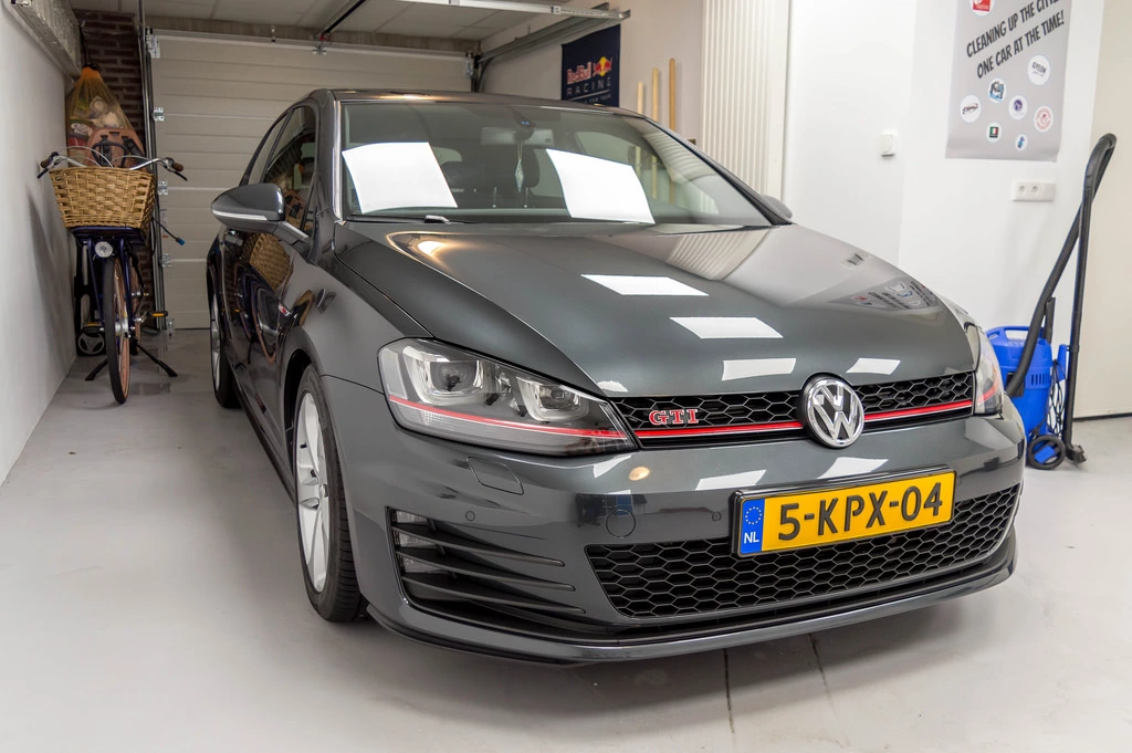

De volgende ochtend ben ik begonnen met het tape en plastic te verwijderen, en heb ik de gecoate delen nog 1x ontvet met prep en heb ik nog een 2e laag aangebracht.
En toen stond de volgende alweer voor de deur.
Gelukkig was dit alleen een wasbeurt….:oops:
Ik heb de Golf ruim 10 uur binnen laten staan, maar helaas moest ik een weekje voor mn werk op cursus en wou ik mijn auto daarvoor mee hebben. Dus heb ik in de avond alles weer gemonteerd, en mede omdat het regende heb ik de hele auto nog voorzien van een laagje cure.
De zon was inmiddels onder en het regende dus ik hem helaas geen after foto’s buiten kunnen maken. Dus we moeten het maar met de binnen foto doen ;) (En nee ik heb de banden niet ingesmeerd)

Hoe vond je het aanbrengen van de Ultra Glass? Ik blijf het lastig vinden dat je gewoon niet ziet wat je aabrengt. Was de boel bij jou ook stroef nadien?

Ik vond het eigenlijk makkelijk aanbrengen en afnemen, vooral met de bijgeleverde edgeless Nanolex doek.

Vond je de Ultra Glass ná afnemen niet stroef? Daar had ik dus "last" van. :)
