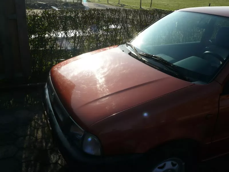

Dus als eerste kwam de auto van mijn moeder:ja

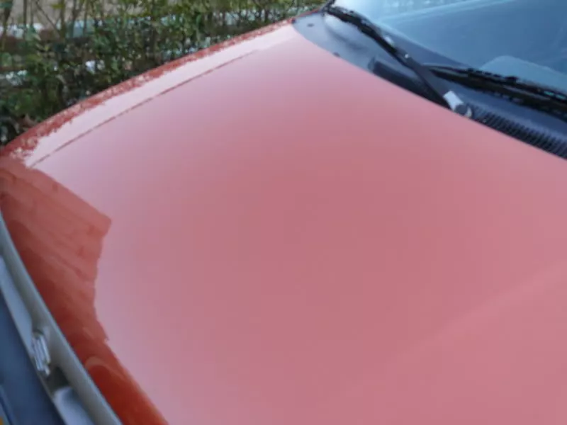

Het beestje is al 10 jaar oud en nog maar net 50.000 km op de klok=-o
omdat hij niet veel van z'n plaats komt zat hij na een tijd vol met vliegen uitwerpselen, deze dacht moeders goed weg te kunnen halen met een schuursponsje]-0
Tja, wat moet je daar nou over zeggen... de foto's zeggen genoeg denk ik...
Hier komtie!!
17 - 2 - 2011

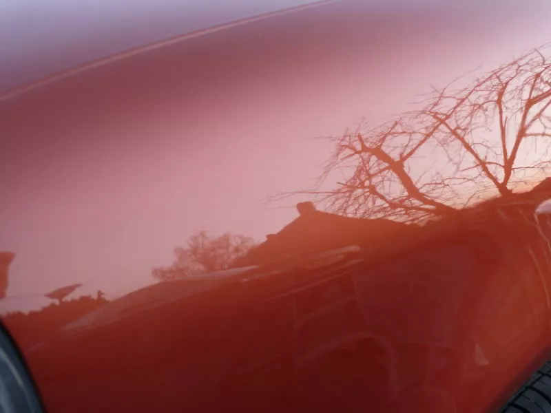

autotje eerst in de foam gezet..
mooi afgespoten en daarna aan de slag met 2 emmers Dodo BTBM en een washmit...
Hierna werd de schade goed zichtbaar
Toen maar aan het kleinen geslagen, ik gebruik nu de Bilthammer - Soft. Hiermee heb ik toch wel veel last van marring, iemand tips?
kwam toch wel wat vanaf..
Testspot gemaakt, begonnen met Mezzo op wit, maar had gezien de schade al in gedachte dat ik het daar niet mee zou redden..
Dat bleek zo te zijn, met 2 hits Inizio op oranje was dit het resultaat
Hiermee aan de slag gegaan, Hele auto: 2 Hits Inizio op oranje, daarna mezzo op wit, finale op licht groen.
zo ijverig geweest dat ik onder het polijsten geen foto's heb gemaakt
Na het polijsten heb ik 'm in de black hole gezet en afgetopt met collinite 845
Resultaat foto's:
Motorkap, zo goed als alles weg
Reflectie deuren:
Zijscherm:

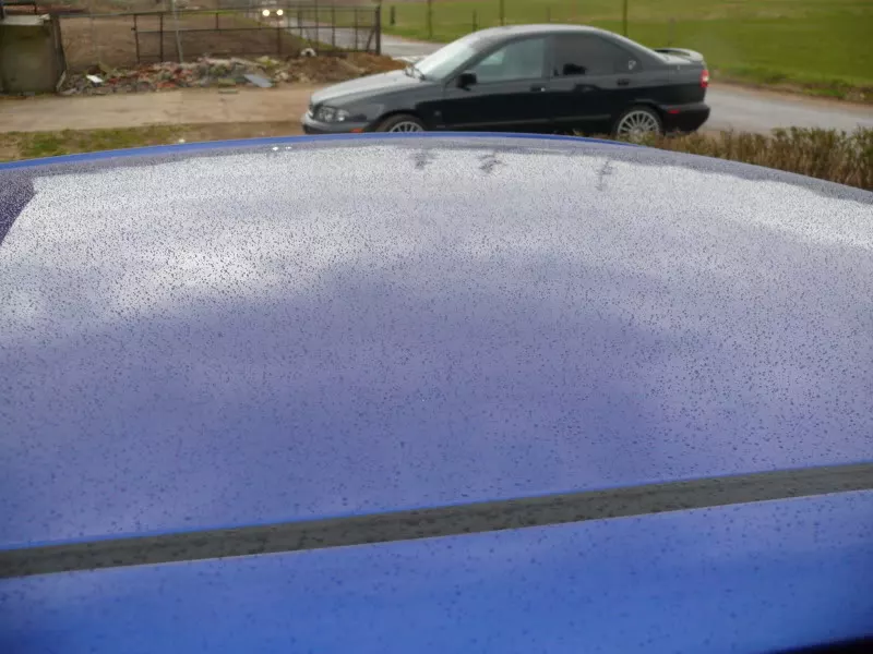

Dak:
Poeh, toch weer een uurtje of 11 bezig geweest. maar het resultaat mag er zijn ^

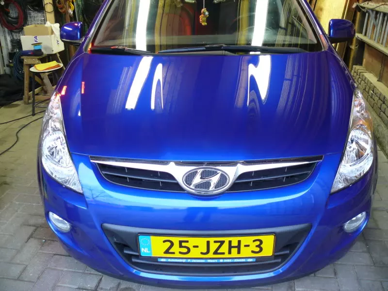

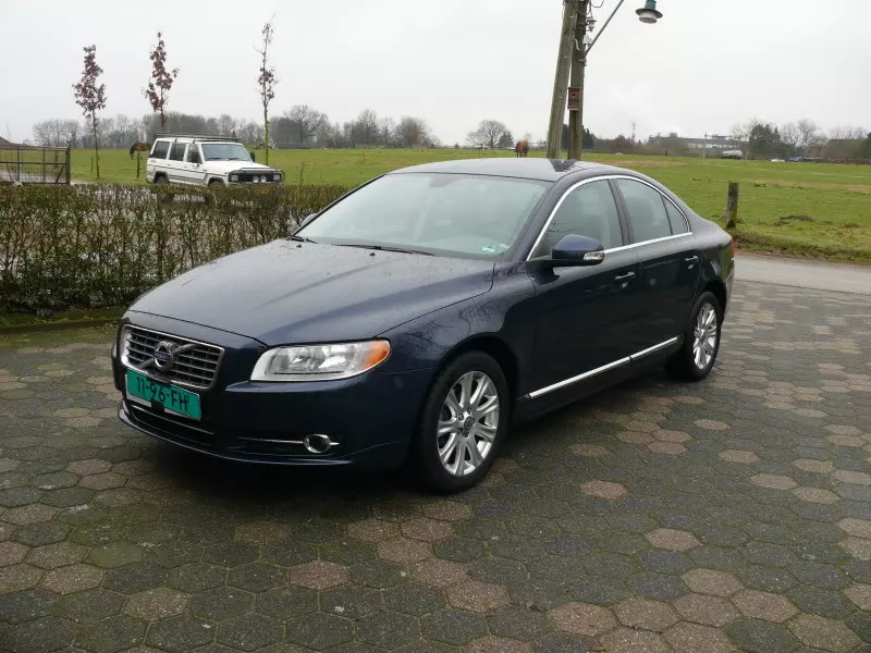

omdat ik naast mijn studie op zaterdag bij de volvo dealer werk mocht
ik een auto meenemen om te laten zien wat ik kan,^^
Tja, een nieuwere auto dus een grove aanpak was niet nodig.
auto bij het ophalen..
Eerst in de foam gezet, daarna weer aan de slag met de Dodo Juice BTBM

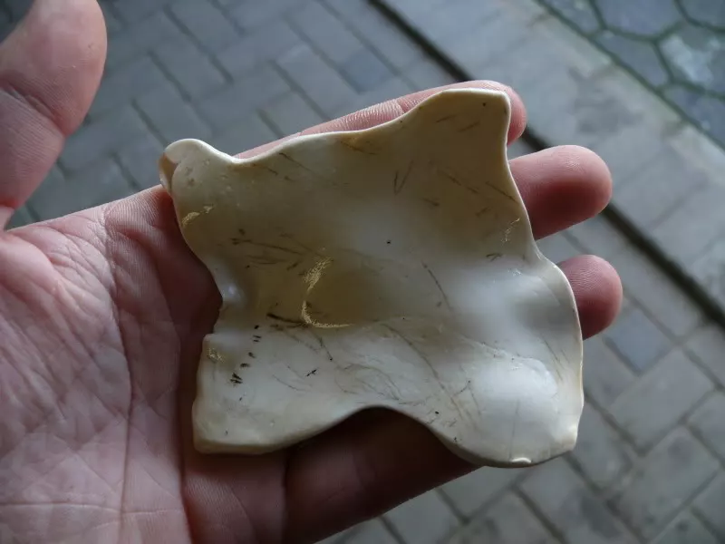

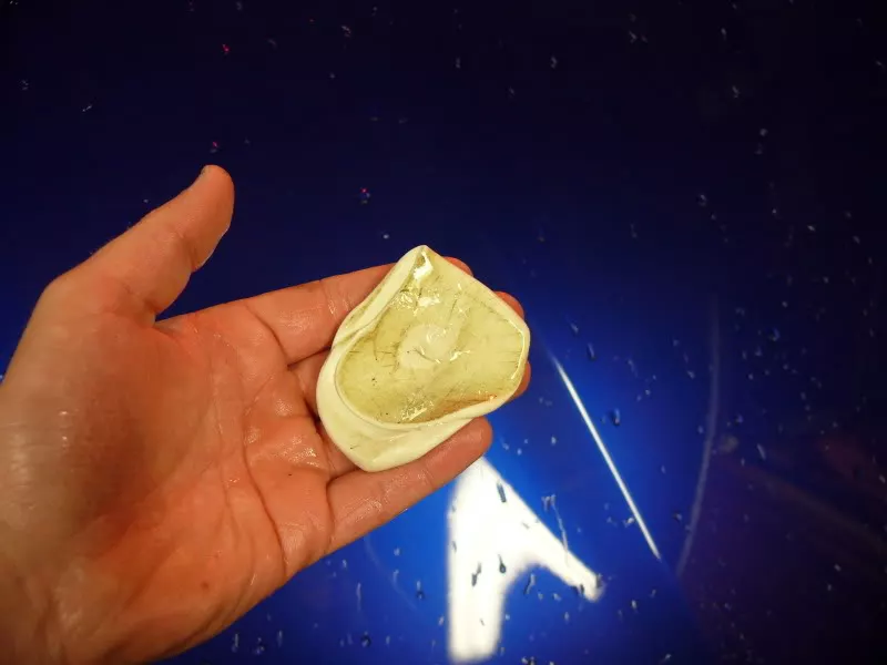

aan de slag met de klei, bij een nieuwere auto zou je denken dat er niet veel afkomt :no

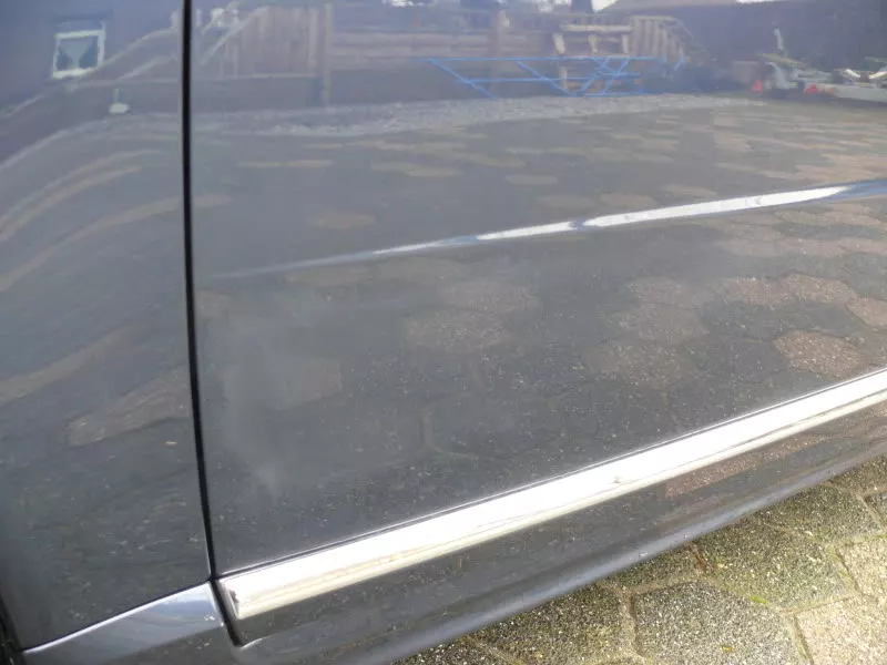

Hier aan de onderzijde van de deur toch wel last van marring :weetniet
Stootschade aan linker voor portier
Testspot gemaakt, besloten om bij Mezzo op Wit te blijven..
Hmm, slechte foto :s

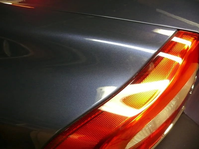

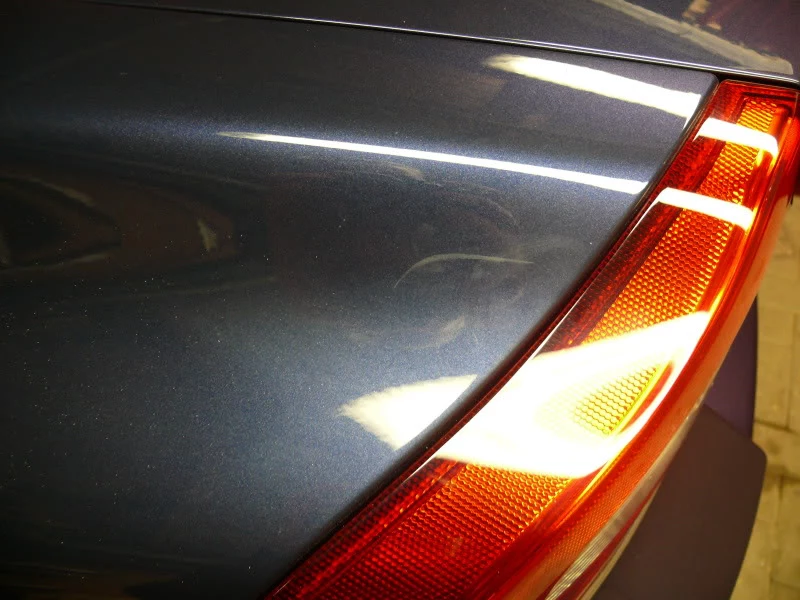

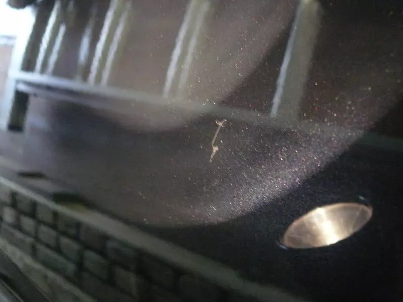

Bij het achterlicht nog een klein raar defectje gevonden. deze voorzichtig behandeld met Inizio..
Voor:
Na:
Toen ik aan de Finale wou beginnen, besloot mij Dap om ermee te stoppen :weetniet
Dit is alweer snel en netjes opgelost. Hij staat dus nu ongevoed en ongewaxt in de showroom..

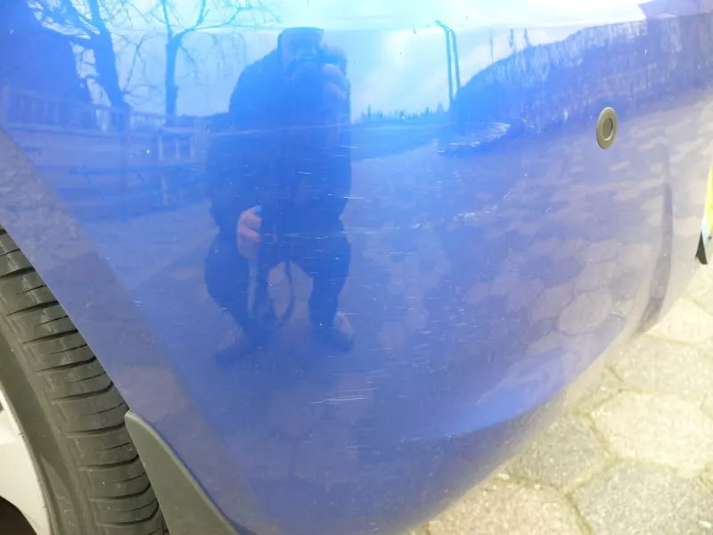

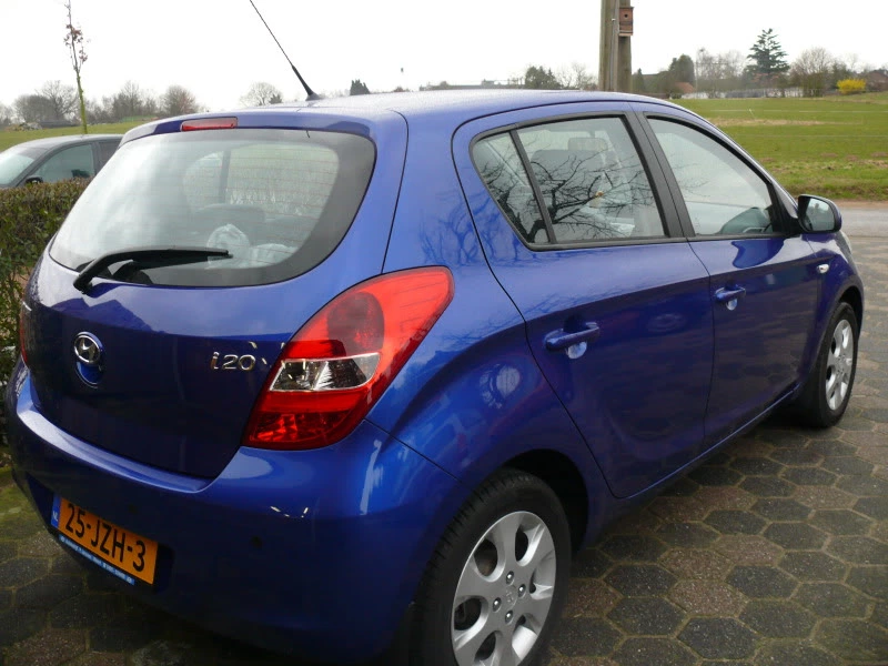

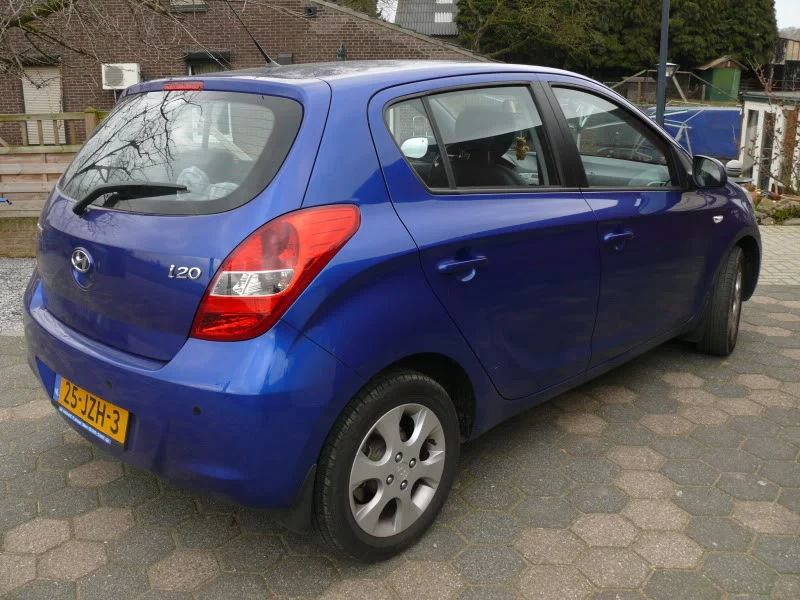

Gisteren heb ik me met de auto van mijn tante bezig gehouden. ze heeft deze auto net nieuw gekocht.

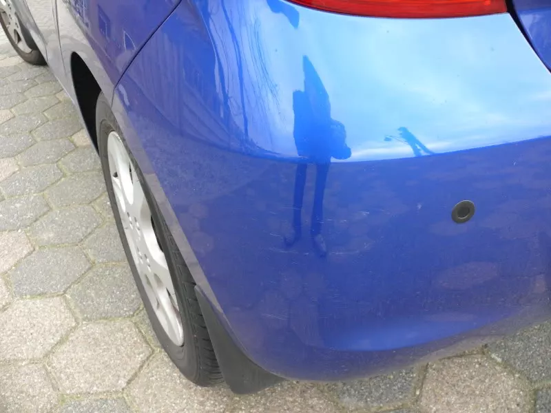

toch heeft er alweer iemand tegenaan gezeten :|~* Niks erbij natuurlijk. beetje jammer...
Bij aankomst:
Schade links achter:
omdat ze de auto niet de hele dag kon missen heb ik de auto
gewassen, gekleid, schade weg gepolijst, lak gevoed en gewaxt

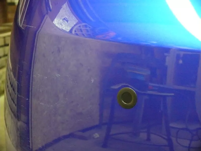

Na de motorkap heb ik me begeven aan de schade achter...

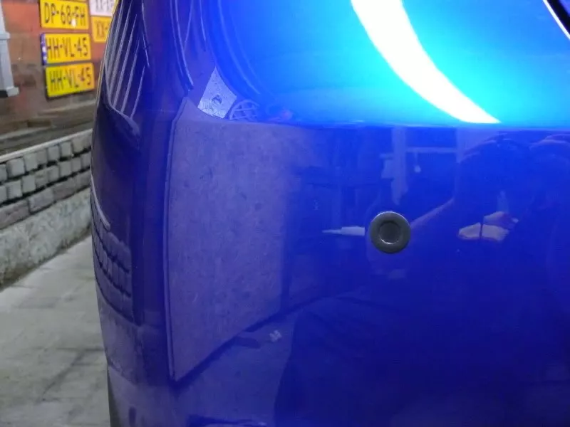

Voor:
Ik wou eigenlijk niet verder gaan als Mezzo op wit, wist niet of dat op zo'n plastic bumper wel vestandig is om verder te gaan..:weetniet
Maar, met Mezzo op wit kwam ik er helaas niet. dus de Inizio gepakt op Oranje, een heel voorzichtig op standje 4/5 verder gegaan.
daarna mezzo op wit, finale op lichtgroen.
Resultaat:
Bijna helemaal weg, je ziet van heel dichtbij nog een paar puntjes waar het er echt doorheen zit..

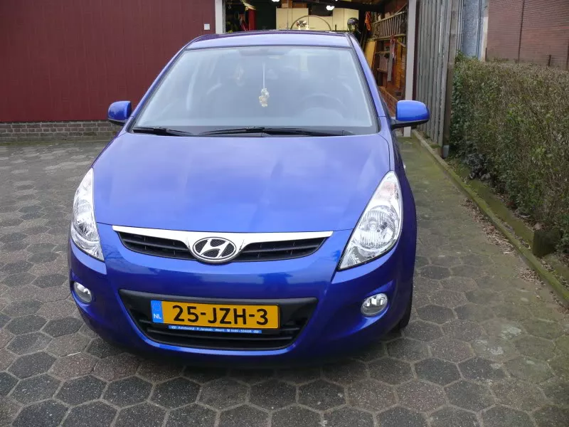

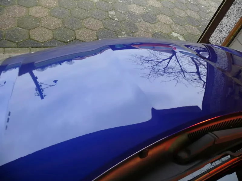

Hierna heb ik de lak gevoed met PB black hole.

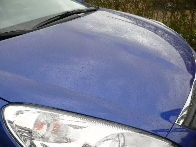

ik heb de gepolijste motorkap in de PB Natty's bleu gezet, om het verschil eens te proberen tegenover de collinite.
de rest van de auto heb ik in de collinite 845 gezet.

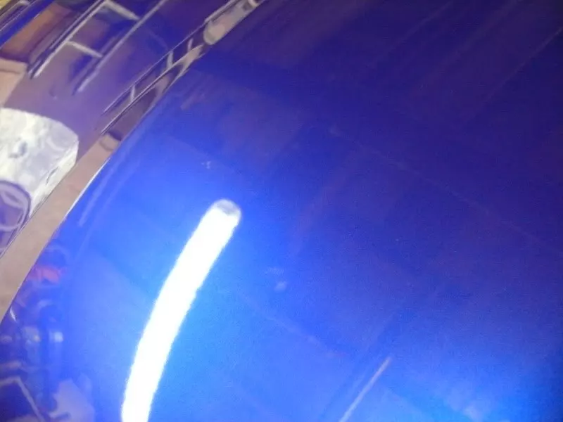

Hier de "after" pics.
hier zie je heel goed het verschil in diepte van de motorkap tegenover de rest
Reflectie motorkap:
Het regende een héél klein beetje dus gelijk al lichte beading
