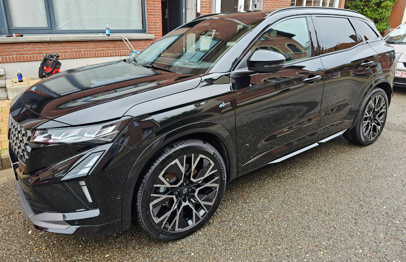

Vandaag van 9u tot 14u ononderbroken de eerste stappen gezet voor de buitenzijde.
Velgen met monello non ferro en nagewassen met gyeon bath.
De wagen gefoamed, was wel nodig na de Berlijn rit, met valet pro fomula 1.
2 emmer was met gyeon bath en gedroogd met de gyeon silk dryer.
De wagen ingesproeid met monello non ferro voor chemical decon, dat viel wel mee.
Terug afgespoeld en gedroogd. Kiertjes met de megaflow 100. Wel een goed ding op het eerste zicht.

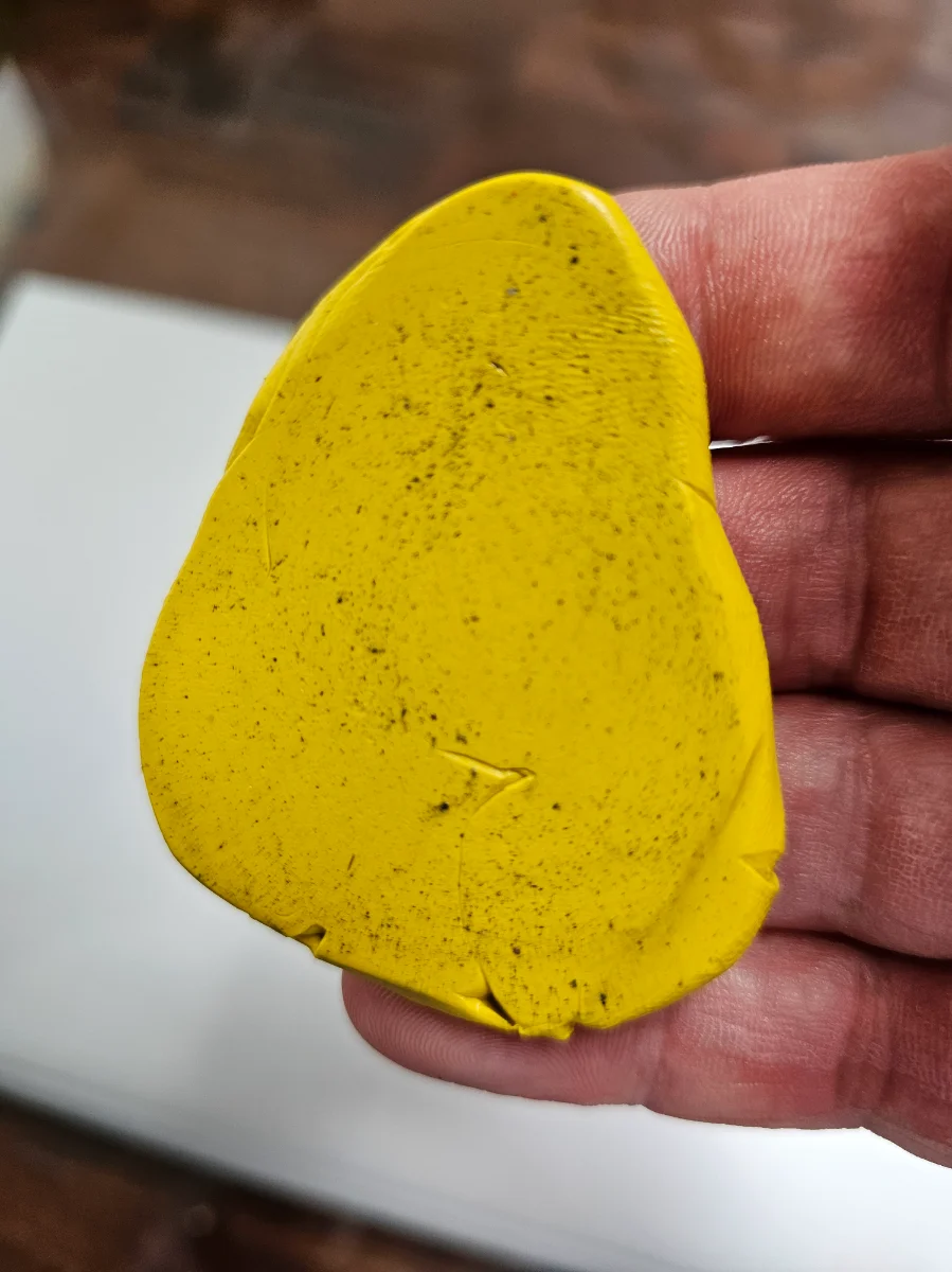

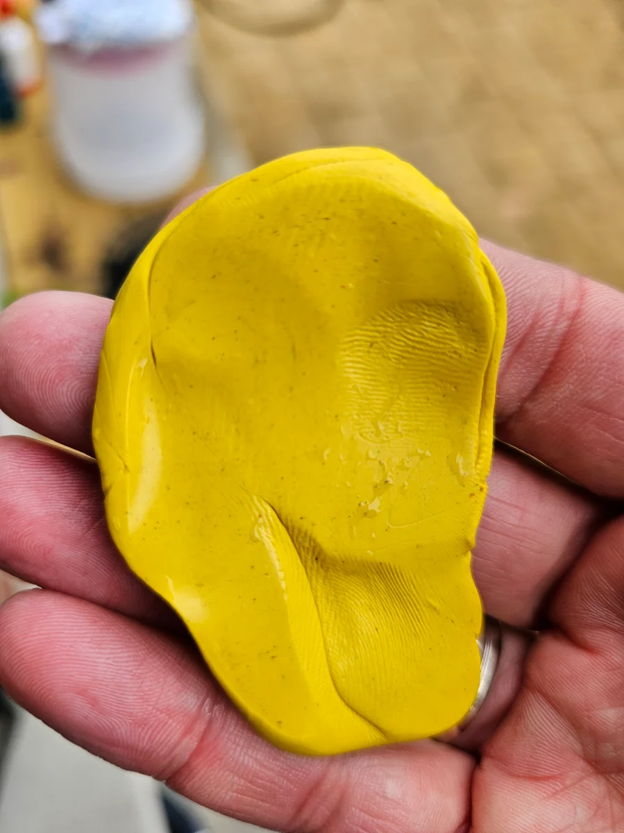

Dan even het boterhamzakje over de lak en er zat vééél meer vervuiling op de wagen dan verwacht . Voor een nieuwe wagen . Foto's zijn van een stukje lak en een stukje voorruit.
De wagen en ramen geclayed met mother clay kit. 2,5 uur later was het 14u en tijd voor andere dingen.

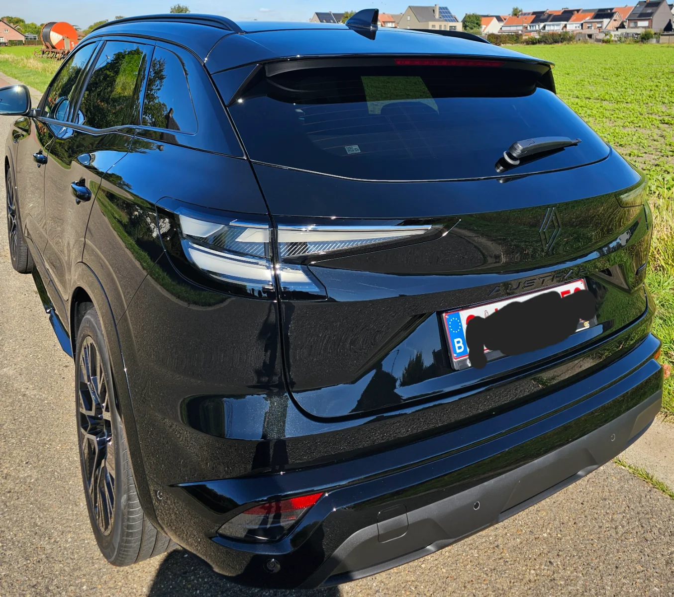

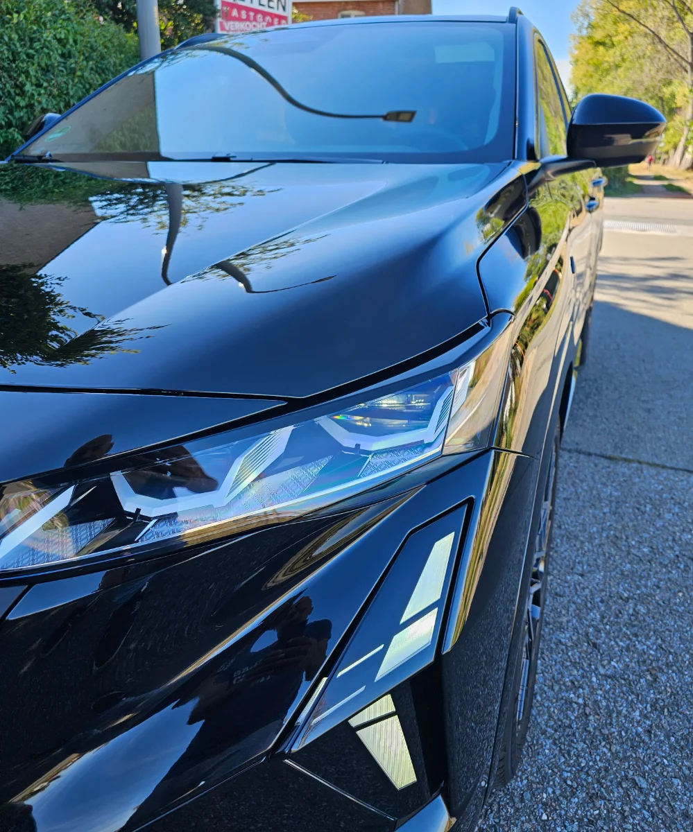

Vandaag ontvet met gyeon tabs en prep. Gevolgd door cancoat en een laagje cure.
Wat hebben we geleerd?
Ik had al gelezen over werken in hogere luchtvochtigheid.
Deze morgen om 8 uur begonnen. Maar de wagen wou zo goed als niet drogen, er bleef vocht uit de lucht condenseren. Tegen 10u was dat ok. Dus begonnen met de cancoat en dan kwam de zon piepen . Je voelde direct dat het werken met de cancoat moeilijker werd.
Even achter het hoekje gaan kijken en 50 meter verder de wagen in de schaduw van een huis gezet. Windstil, schaduw en een beste temperatuur. Dat maakte een wereld van verschil.
Na de cancoat een uurtje gewacht een een laagje cure erover ( 1:1 verdund met demi water).

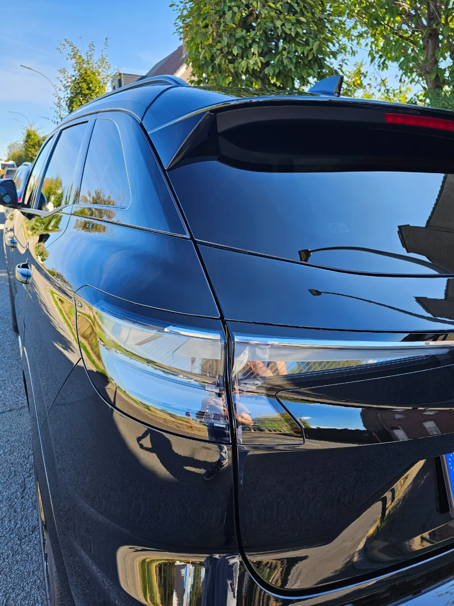

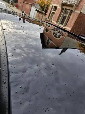

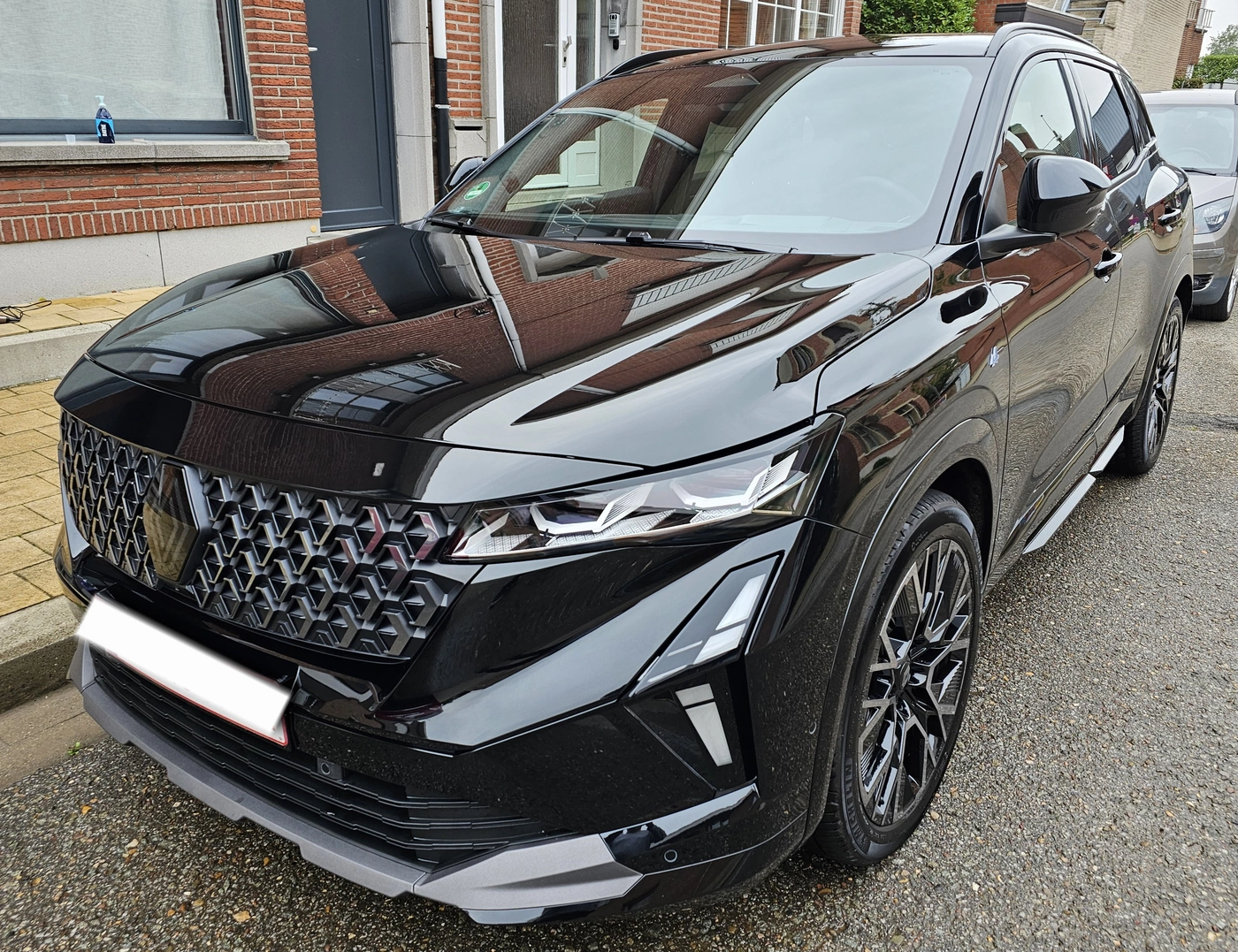

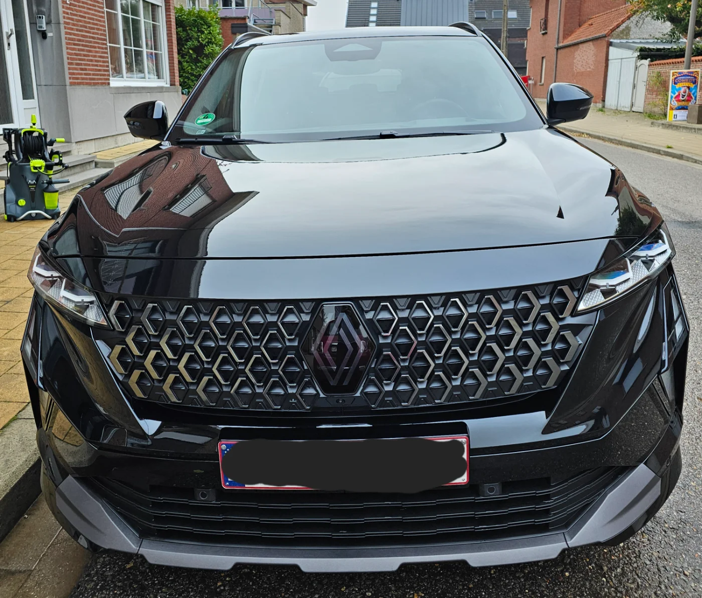

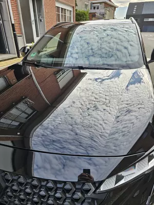

In totaal voor de buitenzijde toch een uurtje of 16 bezig geweest.
Maar de vele uurtjes voorbereiding betalen zich terug. Het resultaat is beter dan mijn verwachting. De wagen staat te blinken voor de deur. De fotootjes geven het wss niet volledig weer, maar de wagen is een spiegel.
