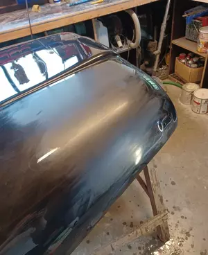

Hier een spotrepairke dat ik gedaan heb, before an after:
Ik heb het slechte deel weg geschuurd, daarna geschuurde deel afgeplakt en filler, grondverf, opgezet, goed laten uitharden, daarna alles glad geschuurd en afgeplakt en lak en clearcoat opgezet, de clearcoat uitgespoten en uitspuitverdunning, en na het drogen alles gepolierd. :)
Motorkap gespoten, Uiteindelijk best veel stof erin maar na het schuren 1500- 2500 en polieren is het vrij goed gekomen. Heb zelf geen cabine
