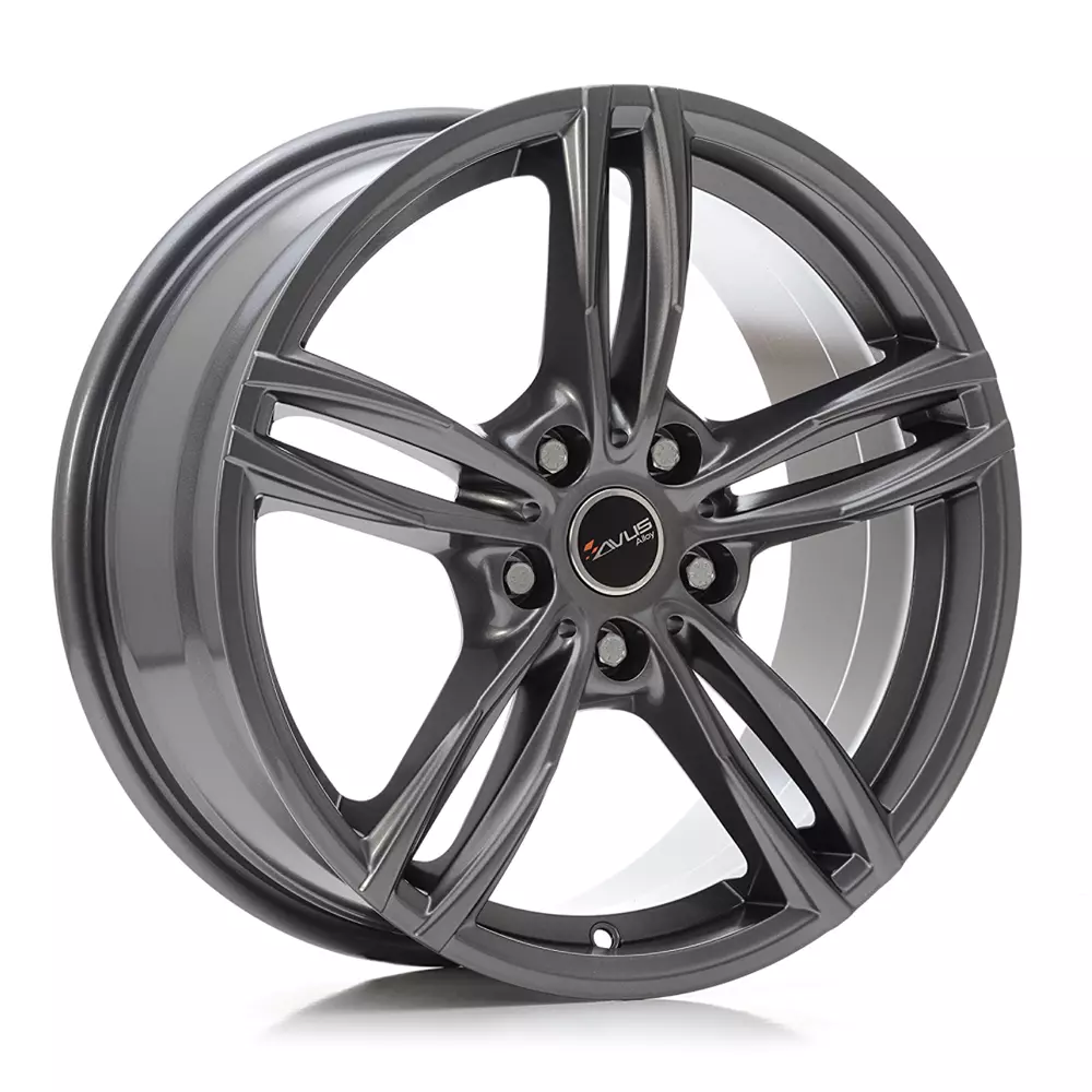

Velgen dat ik heb genomen zijn deze van Avus Racing AF15 Antracit.
Heb speciaal geen gepolijste delen genomen,omdat deze sneller weten van het zout enz.

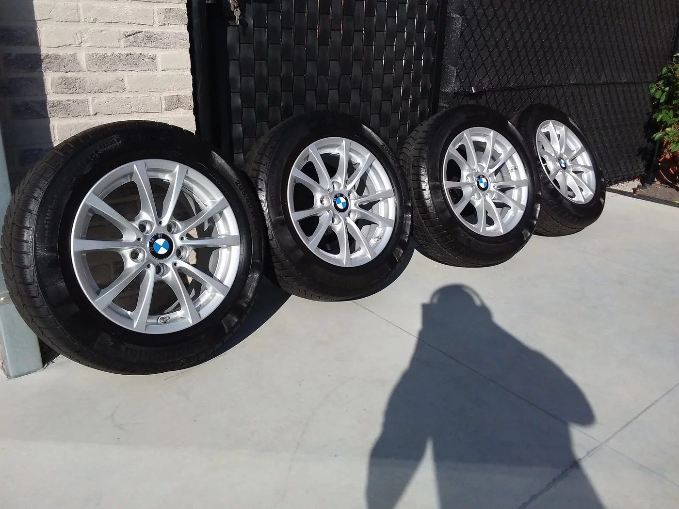

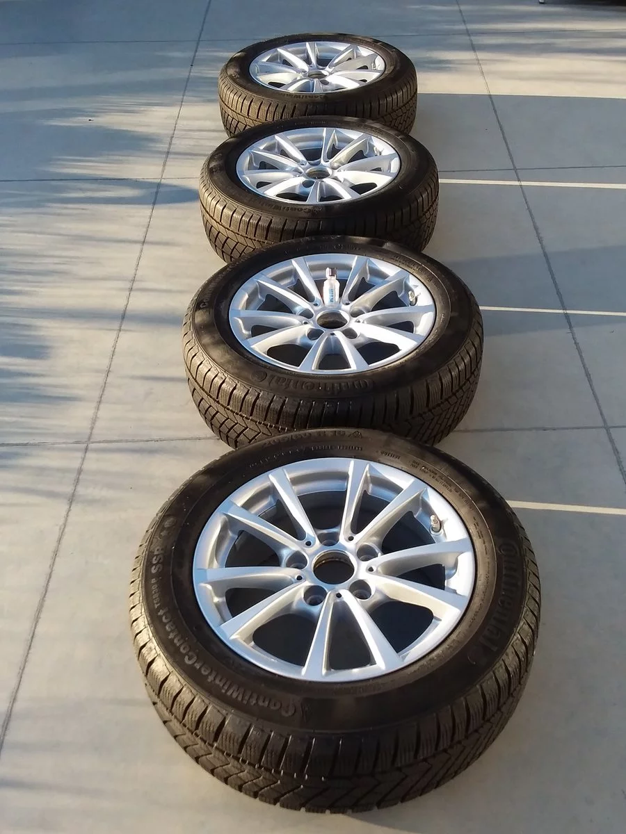

@boup: Moest je nog niet overtuigd zijn... Mijn wintervelgen staan ook in de Rim. Fantastisch produkt. Ik raad je wel aan om je even goed in te lezen hoe je het aanbrengt en de voorbereiding doet om de Rim optimaal te laten werken. Laatste foto is als ze volledig gedaan waren. Mijn zomervelgen zet ik na de winter net voor de wissel ook in de Rim.

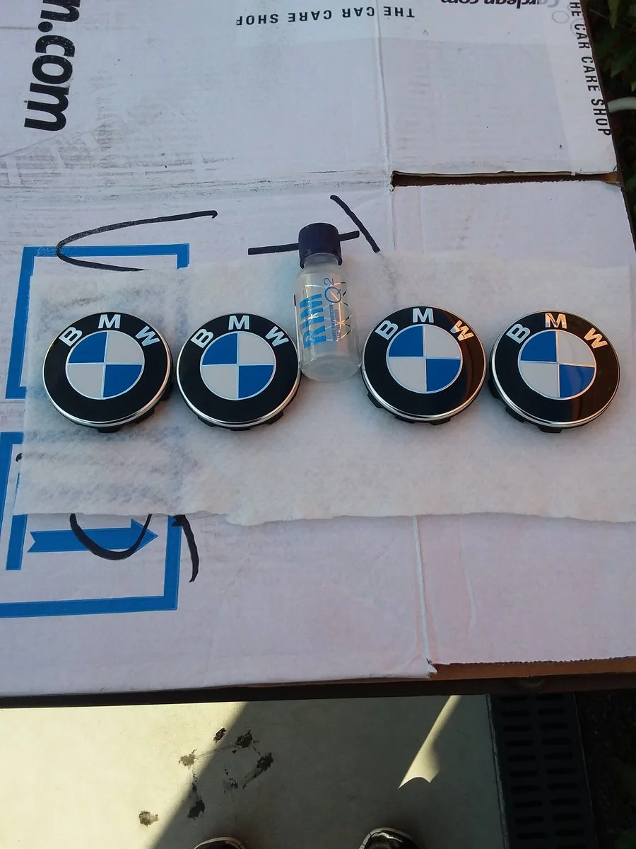

Bekijk bijlage 113506Bekijk bijlage 113507Bekijk bijlage 113508
Mooi gedaan :)
Heb je die Bmw dingskes ook gedaan dan?
Ziet er in elk geval proper uit.
Mijn velgen zijn besteld met banden,komen half januari binnen.
Ik ga ze in elk geval ook behandelen met Rim.
Heb je ze eerst moeten ontvetten met een ander product?
Want anders bestel ik dat direct mee.
Kwam je toe met een potje voor de 4 velgen dan?
Moet zeggen heel mooi

Die naafdopjes heb ik ook in de Rim gezet.
Ontvetten heb ik gedaan met Gyeon Prep.
Voorbereiding is key.
Banden zijn proper gemaakt om te beginnen. Daarna velgen gewassen, ontijzerd, daarna met teerverwijderaar (Gyeon Tar) behandeld. Opnieuw gewassen. Daarna gekleid en opnieuw gewassen. Gedroogd en daarna zo goed mogelijk gepolijst. Ontvet en nachtje laten rusten. Volgende dag 2de keer ontvet en coating (Rim) aangebracht. Banden weerszijden 2 lagen Gyeon Q2.
Alle velgen 1 laagje en nog half potje over.
