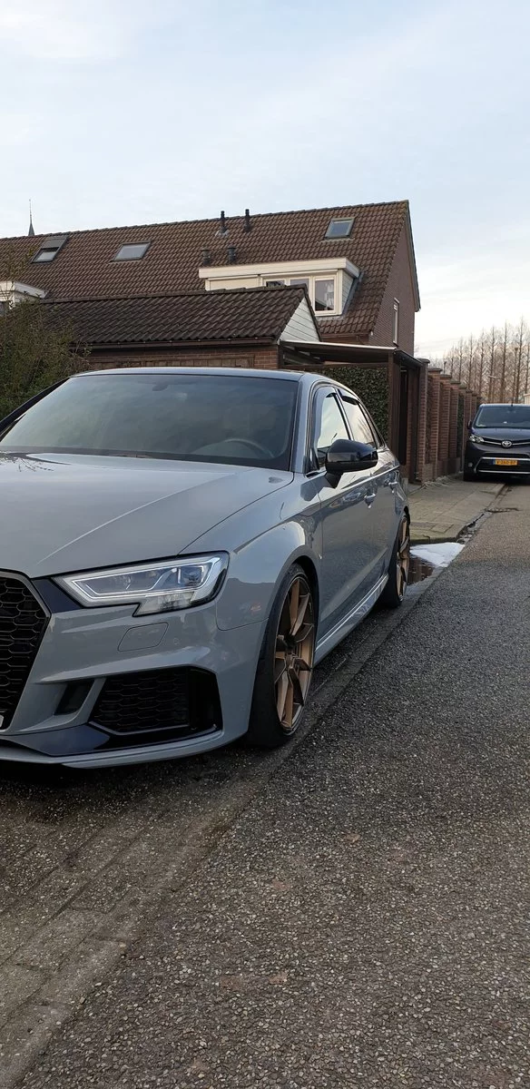

En dan 2 lagen dus,
Mijn eigen auto is paar maanden terug bij Cura di carozza in een coating gezet maar wat wast dat fijn zeg.
