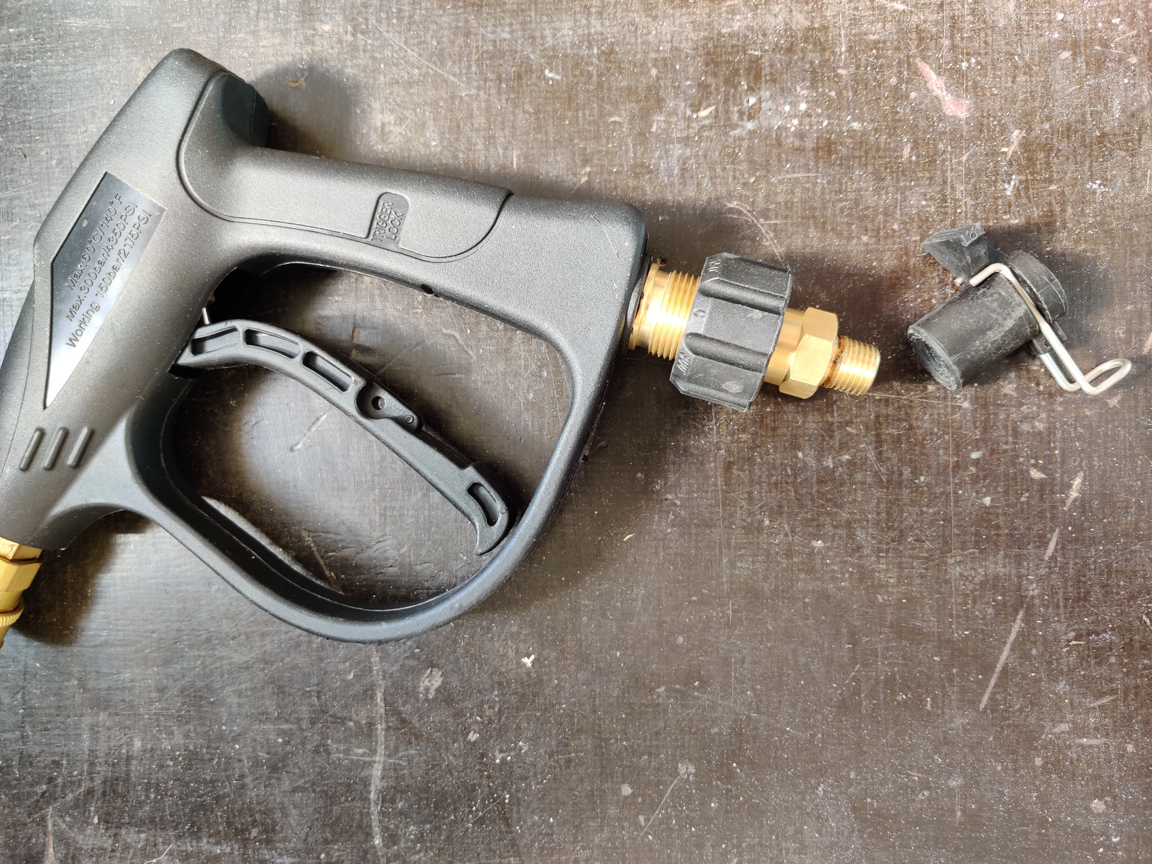

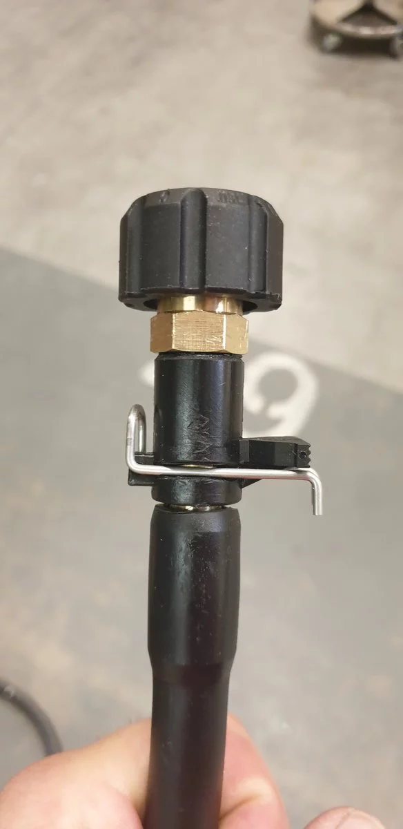

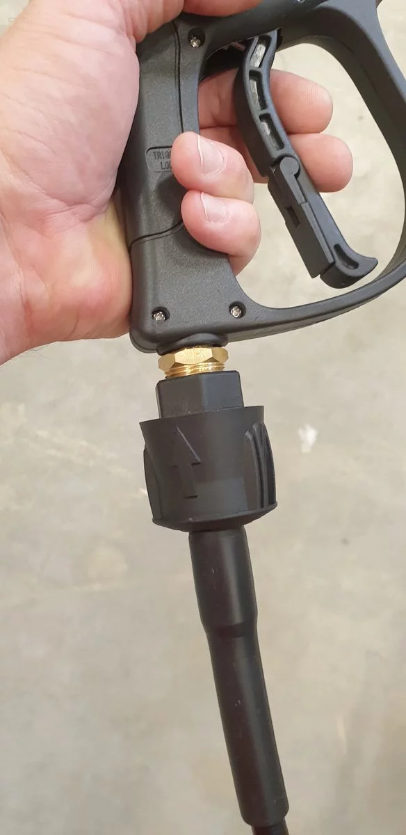

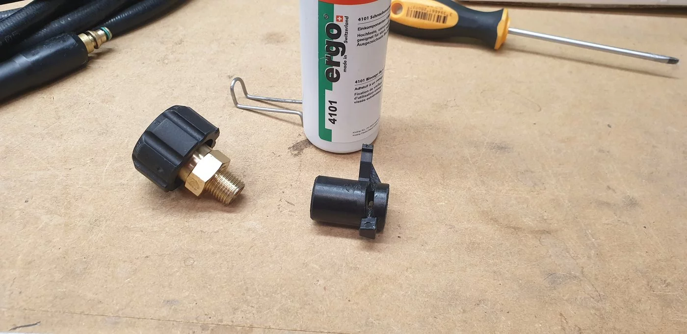

Hey weet iemand hoe je deze 2 verbindt? (Zie foto). Ik probeer het er gewoon er in te klikken, maar als ik dan probeer te gebruiken dan floepen deze uit elkaar door de druk :p Zou een beetje van die watertape helpen? Of is dit geen goede connector voor op de Nilfisk slang? Thanks

Ik had die connector ook maar werkt voor geen meter. Heb 'em uit ekkaar gehaald, her en der het een en ander aangepast.
Die metalen borgclip moest ik er ondersteboven terug plaatsen anders bleef de slang niet vergrendeld op de koppeling. Wat een gehannes was met het losmaken : unamused:

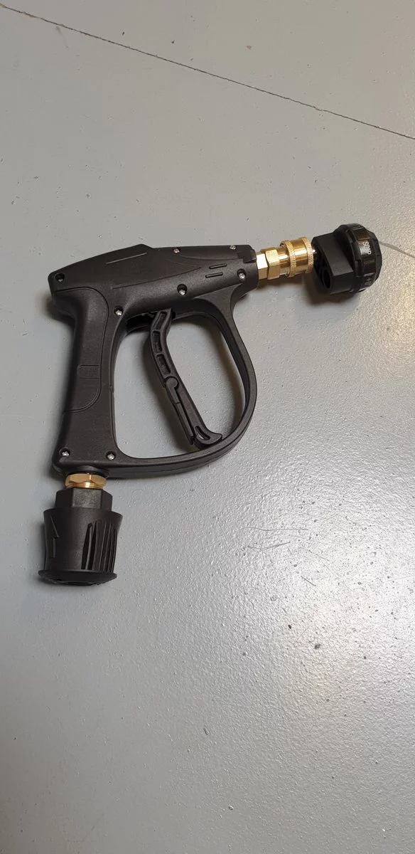

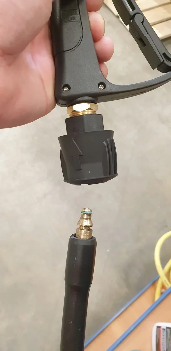

Ik heb 'em maar snel vervangen voor onderstaande.

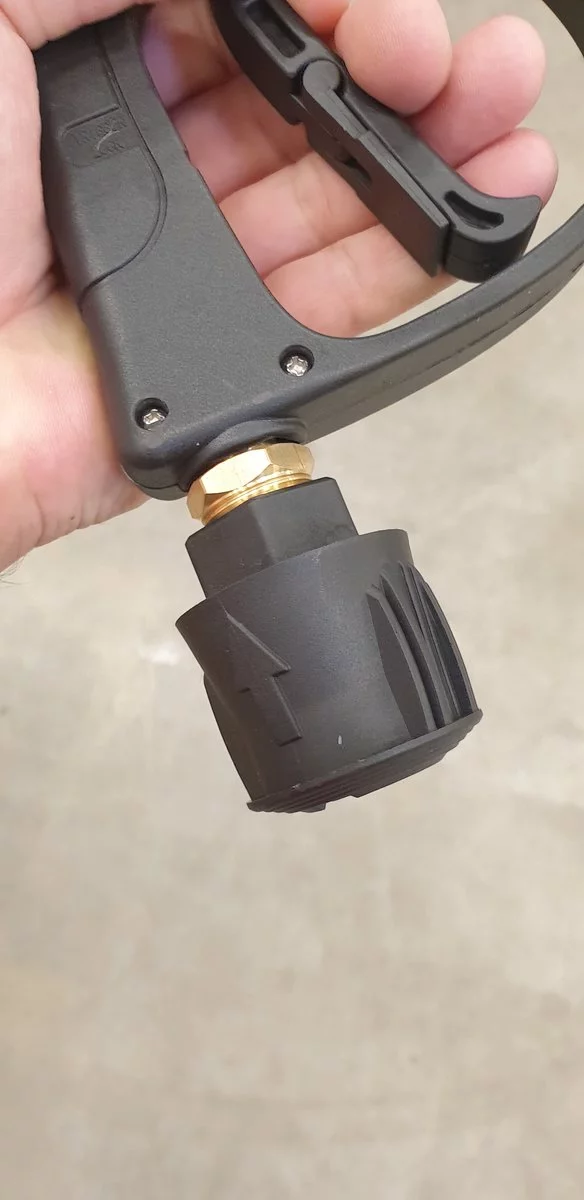

Short trigger gun met quick release nozzle met verstelbare sproeikop.

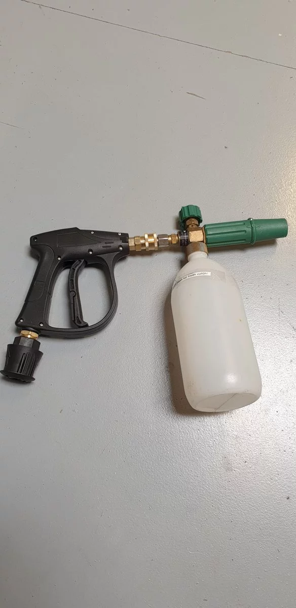

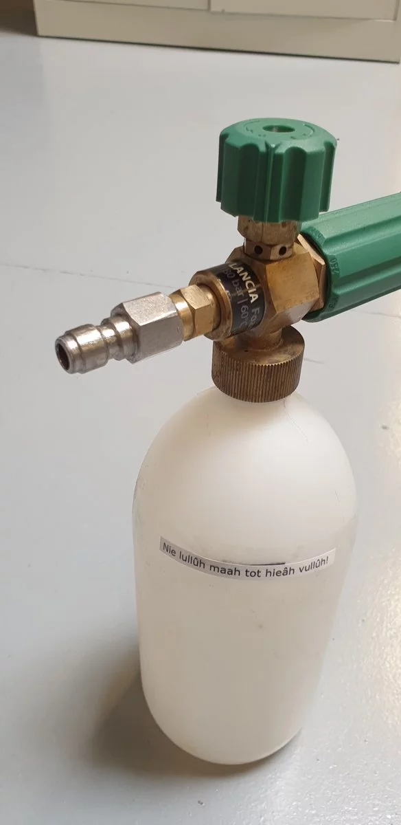

En de foamgun omgebouwd naar quick release connector
