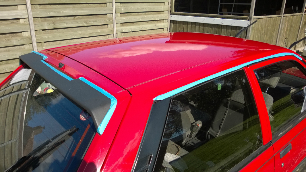

- Rubbers en ruiten rondom afgeplakt met de blauwe 3M afplaktape

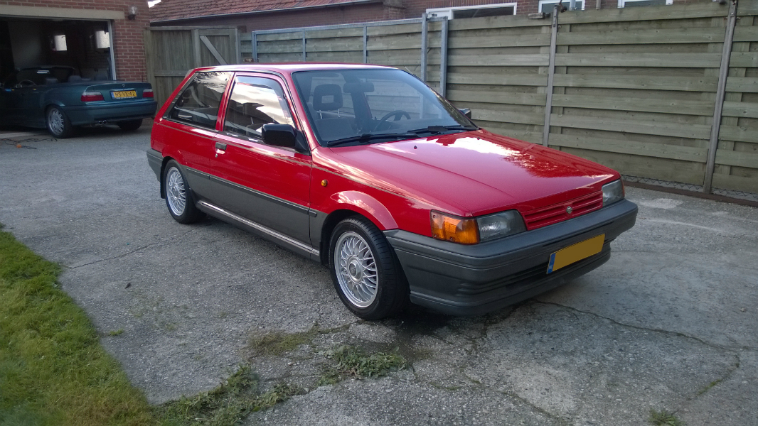

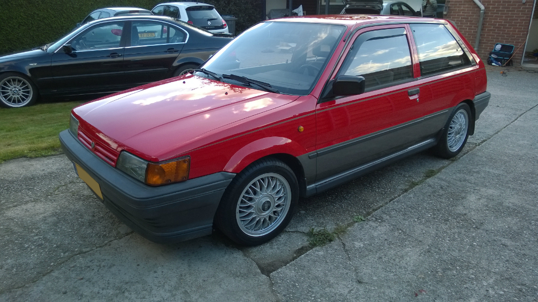

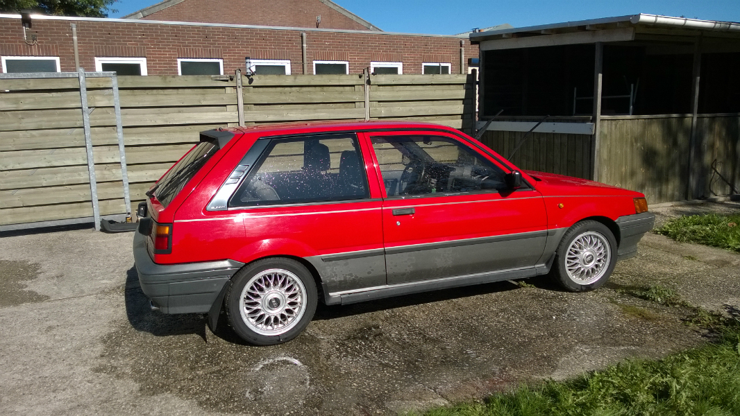

Hieronder de foto's

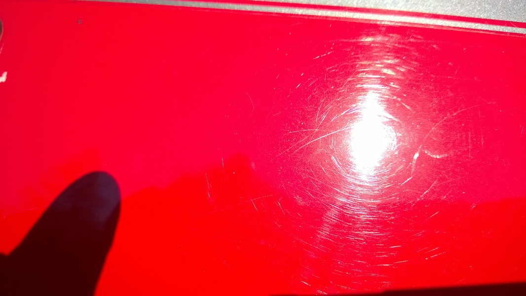

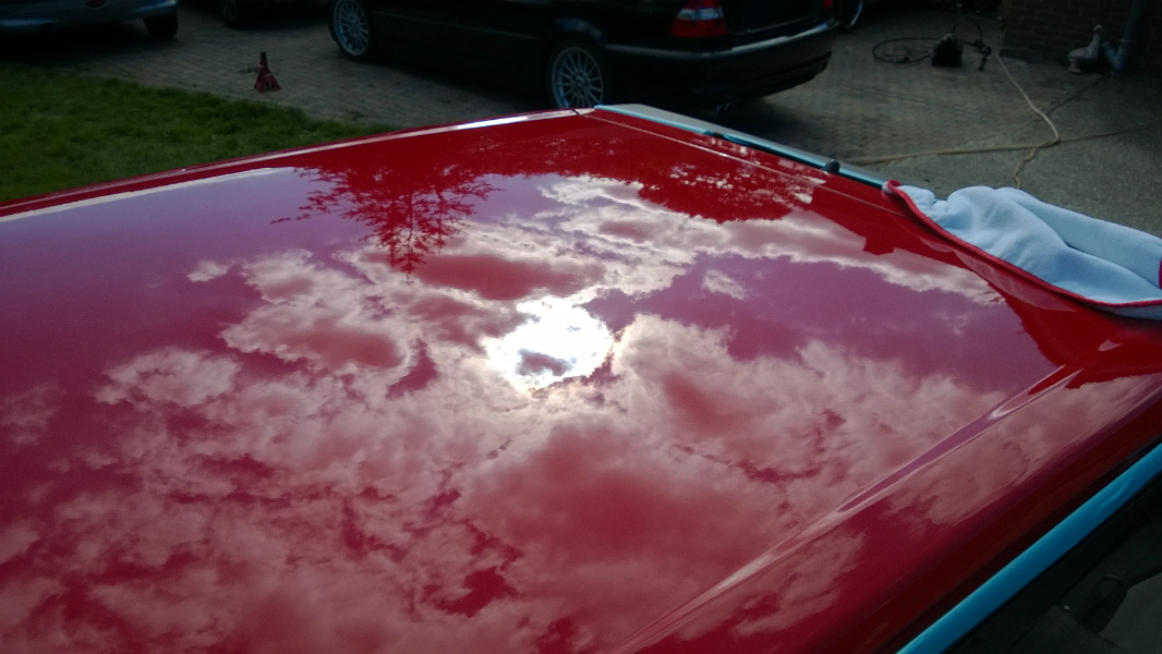

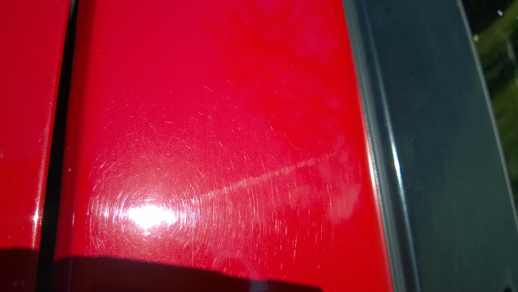

De lak was niet al te best op sommige plekken, erg veel swirls en op sommige plekken dof of licht verkleurd

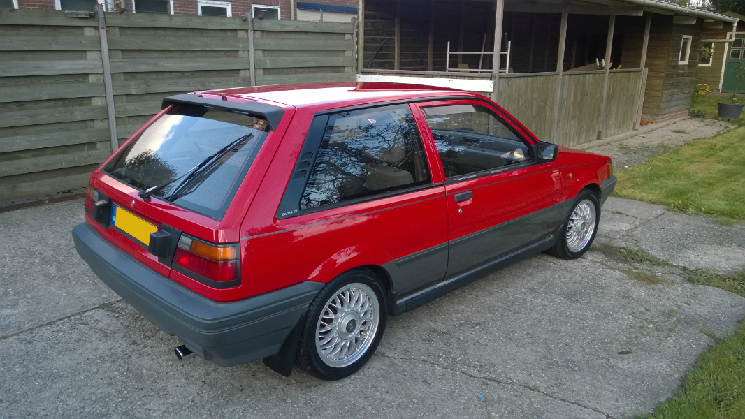

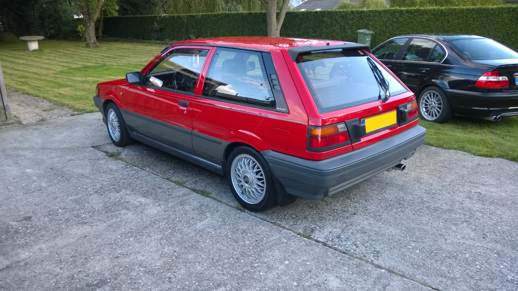

Staat van de lak na een dagje poetsen (met heerlijk najaarsweer)
Mijn ervaringen zoverre:
De lak van deze auto liet zich ondanks de 2K-lak moeilijk corrigeren. Er waren twee hits met Veloce op geel nodig om de krassen en verkleuring goed weg te krijgen. Qua kleurdiepte is de lak er goed op vooruit gegaan. De trims zijn ook weer helemaal netjes door de dressing, hoewel ik overweeg bepaalde delen opnieuw zwart te coaten.
Ik ben benieuwd naar jullie meningen!
