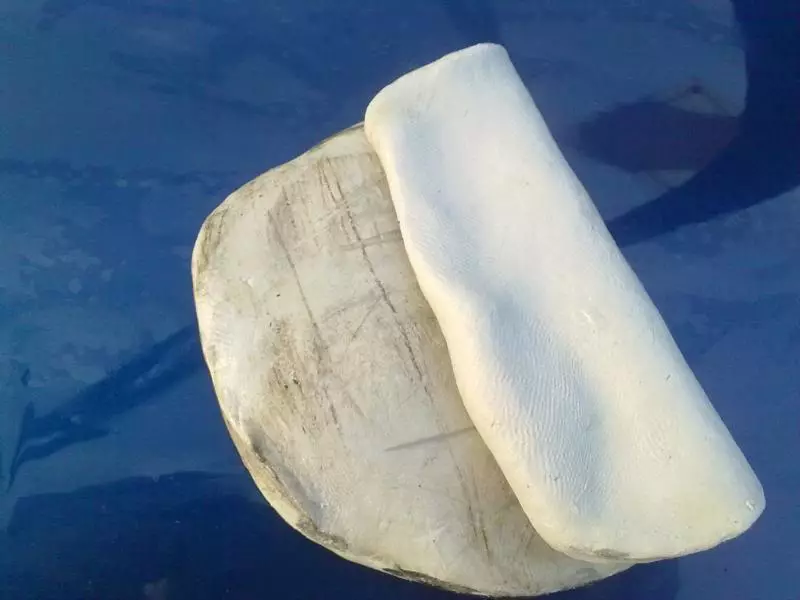

* Kleien met Poorboys Poly Elastic Clay i.c.m. Dodo Born Slippy

Het dak sloeg wel helemaal paars uit van de IronX, bewijst ook de foto's. Met kleien kwam er niet heel veel vanaf, op de foto's zie je de vervuiling van de onderzijde v/d deuren.

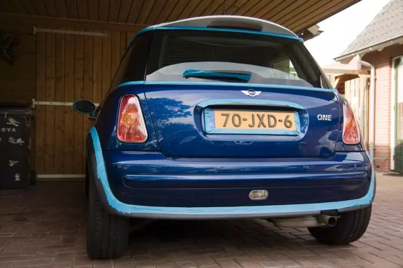

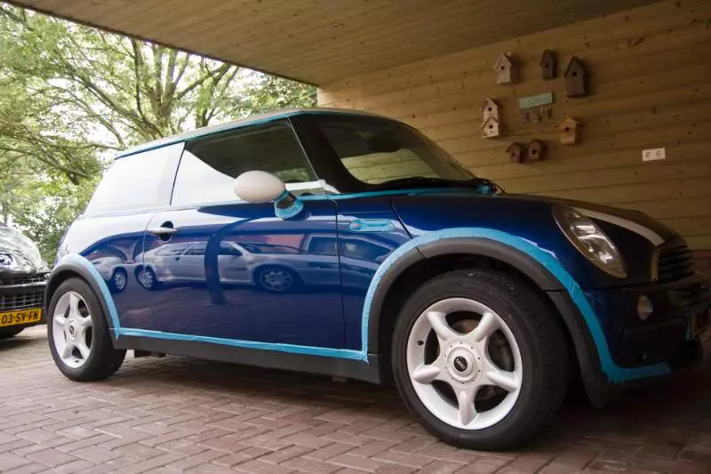

Vanochtend vroeg begonnen met alles afplakken. Zo'n Mini heeft best veel plakwerk.
Begonnen met een testspot en gelijk al uitgekomen met SSR1 op de witte pad, dit bleek al afdoende te zijn.
De 'striping' stikkers op de motorkap waren in slechte staat maar dat was ook zo weer als nieuw na de eerste polijstbeurt.
een soort van 50/50 op de striping
Dus het stappenplan die ik voor ogen had deze dag is als volgt:
* SSR1 op de witte pad met de DAP500
* Professional Polish op de groene (lichte) pad eveneens met de Dap
* White diamond met een rode handpad op het dak en spiegels
* Black hole op de rest v/d auto met de zwarte pad op de Dap
* Gekozen voor de Collinite #845 gezien de goede standtijd
* Sponningen met Dodo Red Mist om tijd te winnen
Ook de ramen, koplampen en achterlichten heb ik met het polijsten meegenomen.

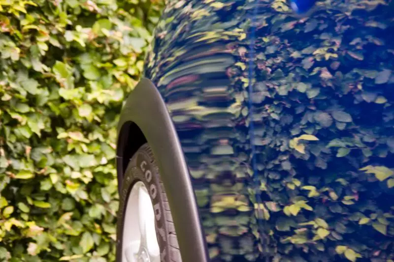

Na alle stappen hebben gedaan heb ik tijdens het curen van de wax de tape verwijderd en de trims in de Smartwax Smartgel gezet. Ramen behandeld met ProVision Rain Clear Gel en de banden met Wolfgang Black Diamond.
Tussendoor steeds gekeken als het curen klaar was maar nog steeds niet, dus de velgen maar in de Rimwax gezet.
Alles afgenomen, ramen nog nagereinigd met Meguiars NXT Glass Cleaner van buiten en binnen om vervolgens bezig te gaan met de binnenkant.

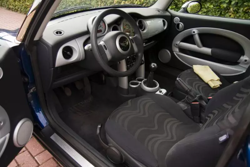

Het interieur helemaal uitgezogen, bank en stoelen gereinigd met de extractor i.c.m. Meguiars APC+en het dashboard behandeld met Poorboys Natural Look.

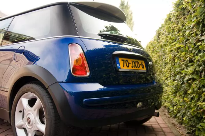

De auto even op het fotoplekje gezet om na foto's te maken en vervolgens naar een superblije buurvrouw de auto teruggebracht. Ze was sprakeloos en erg blij met het resultaat......
