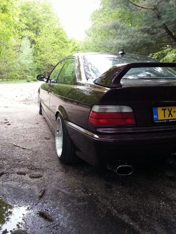

Nou zoals gezegd heb ik vrijdag de auto compleet overnieuw gepolijst. Helaas geen tijd gehad tot nu om het resultaat hier te posten.
Vrijdag om 10 uur begonnen en om half 8 klaar, gelukkig heeft mijn lieve vriendin mij heel de dag geholpen en hebben we ook een paar keer pauze gehad dus z'n 9 uurtje met zijn tweeën bezig geweest. houdt ons ook weer van de straat haha.
Donderdag ben ik begonnen met de pads te wassen aangezien me dat werd aanbevolen, ook had ik nog nieuwe pads liggen dus ik kon mooi om de 2 a 3 hits nieuws pads gebruiken wat ik al meteen kon merken in het resultaat. Ik heb de complete auto gepolijst met de ssr 3 en afgewerkt met finale en ik moet zeggen dat er een hele mooie diepe glans tevoorschijn kwam! Helaas zijn nog niet alle swirls en krasjes weg maar wel een heel eind minder geworden.
Ook heb ik mijn nieuwe wax geprobeerd namelijk de Ibrido edizione limitata en ik moet zeggen dan ik zeer onder de indruk ben van het resultaat, het geeft een enorm mooie diepe glans en over de standtijd kan ik binnenkort meer zeggen maar aan de verhalen te lezen denk ik dat dat geen probleem gaat worden. Wel heb ik ervoor Blackhole gebruikt wat waarschijnlijk wat van de standtijd al zal gaan snoepen maarja dat is in mijn ogen geen probleem aangezien ik best wel wat in wil leveren voor wat meer glans.
Ik ben nog niet 100% tevreden maar voor nu vind ik het wel goed, eerst aan mijn andere project beginnen. een 22 footer Starcraft 211cc speedboat.

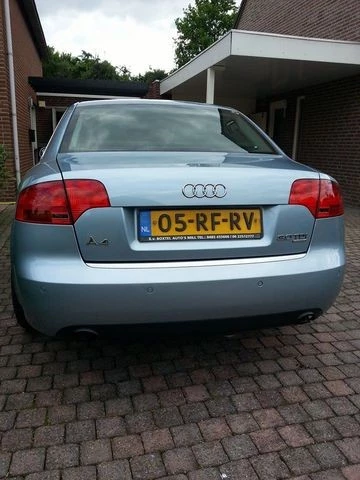

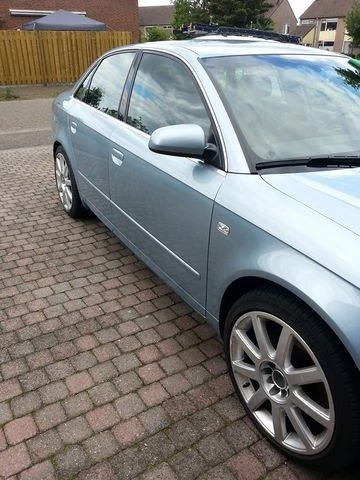

Tegen de tijd dat ik daarmee klaar ben en de ibrido een keer tegen zijn einde standtijd aan zit zal ik aan de slag moeten met de rotary en een wolletje ben ik bang om echt het perfect resultaat te kunnen behalen, Ook heb ik de Audi van mijn zus gedaan zaterdag met een all in one polish van Auto finesh gewoon om te testen en ik ben zeer te spreken over deze snel en makkelijk middeltje!

Leuke E36 in de basis, sloomkijker/spoiler verwijderen, maakt het wel wat sjonnie naar mijn mening.
Maar uiteraard ieder zijn eigen :-)^
