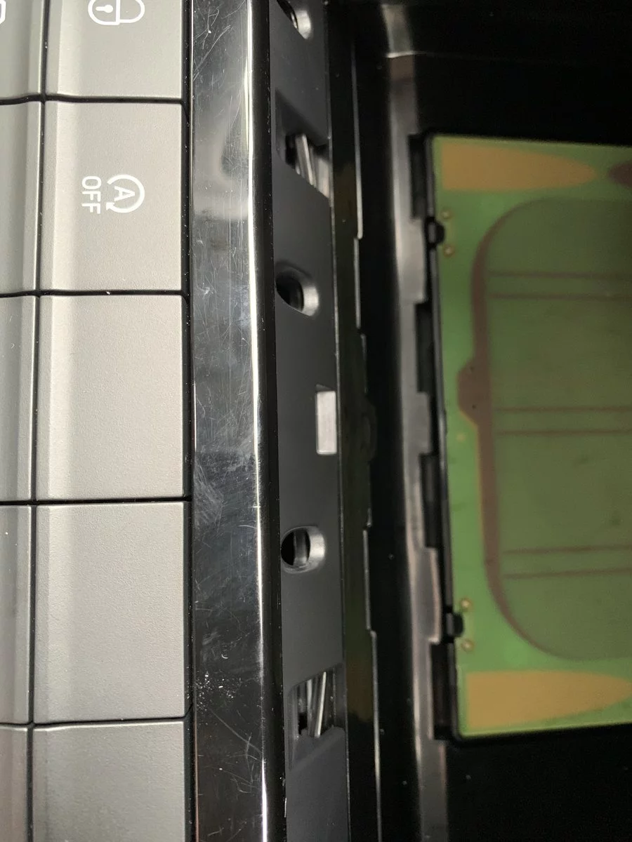

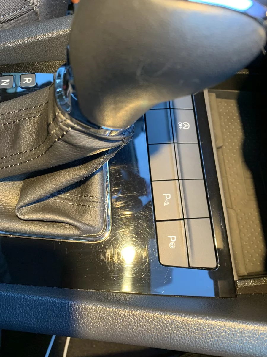

Ik erger me mateloos aan de krasjes in de pianolak cover rond de dsg-pook in de octavia 5e, en met de flex pxe80 kom ik er niet goed bij(1” pad is te breed). Ik zag wel een video op youtube over het loshalen van de volledige plaat met kabels maar ik krijg enkel de voorkant los van het plastic wat erop zit, de rest durf ik niet los te maken voor het geval dat het breekt. Heeft iemand een idee hoe ik deze los krijg?

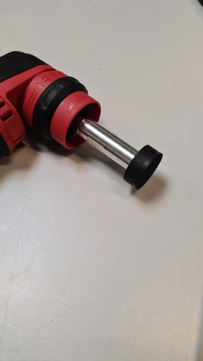

Heb ik geprobeerd, maar de 1” pad is nog steeds te breed voor alles behalve de brede hoeken aan de bovenkant. Schuin houden heeft ook geen zin. Denk je dat zo’n spta flexibele as op de schroefdraad van de pxe past?
Ik zou heg even navragen bij CC voor de zekerheid. Wel is het zo dat het dan een roterende pad wordt en dit wordt zeer snel warm en het is maar kunststof dus persoonlijk zou ik de pookhoes losklikken, de rest afplakken met de kleinste pad verder gaan. Of met de hand en een handpad, dat past altijd.

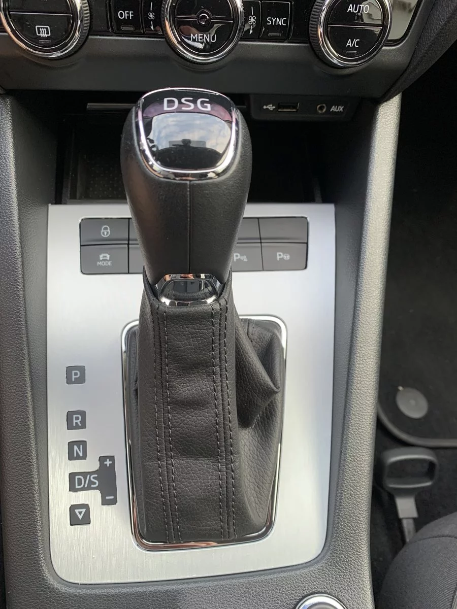

Er zaten zoveel krassen in, helaas vanuit de vorige eigenaar al. Plus ik kwam er bij de testspot achter dat de laag verf wel héél dun was. Uiteindelijk besefte ik me dat ik eigenlijk een hekel heb aan pianolak, en ik had toevallig nog een rol brushed metal vinyl liggen dus dat even geprobeerd, volgende keer misschien een houtaccent of carbon.
Resultaat:
Niet perfect maar voor een eerste poging fair enough.

Helaas wel door de lak heen. Lang verhaal kort, een paar dagen geleden heb ik een klein stukje geprobeerd zonder de plaat los te halen, dus in de auto.
Door de haast niet goed opgelet.
Dus toen ik vandaag dat ellendeding eindelijk loskreeg was ik zo blij dat ik was vergeten dat ik dat had gedaan die dag en precies op die plek zag ik ineens een vlek..
Daarnaast heb ik nooit echt problemen gehad met b-pilaar plastic, maar dit was de eerste keer op interieurpianolak. Die fout maak ik dus niet meer.
