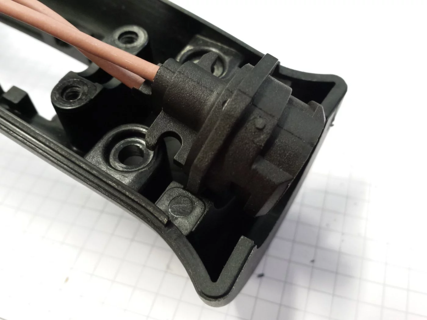

Dit is de contra-plug stekker die in de machine moet.
De contrastekker past niet helemaal 1 op 1 in het handvat
Knip een stukje van de oogjes af
En vijl de platte kanten iets af totdat deze in beide gleuven van de machine helften past
Pers de kabelschoentjes aan de kabel van de contrastekker
Knijp vervolgens de draden van de machine hieraan
Zorg dat alle bedrading binnen de machine past en zit.
Zet beide helften weer op de machine en kijk goed of er geen draden tussen de 2 helften klem zitten
Resultaat omgebouwd
