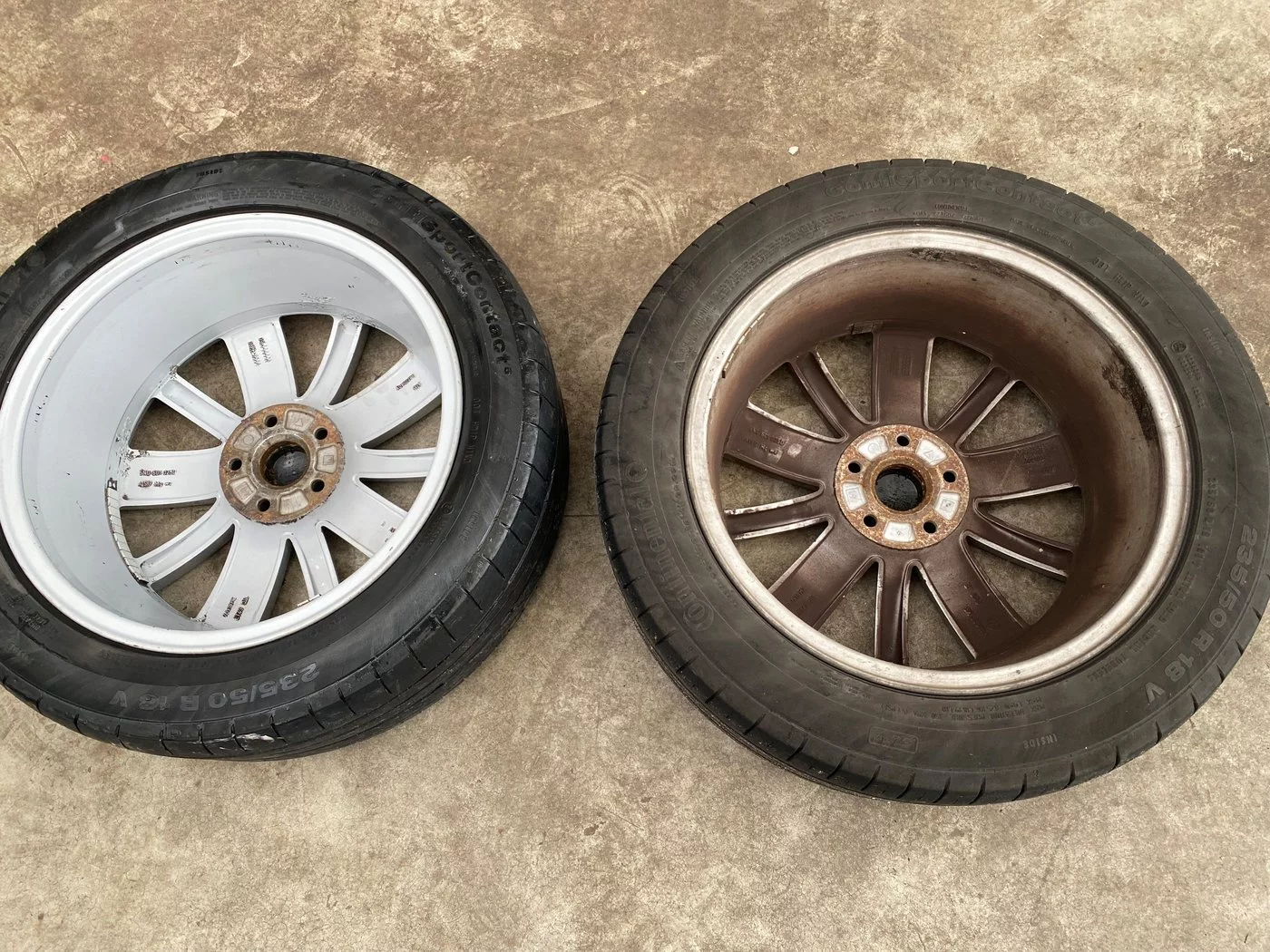

Weet iemand hoe de verflagen van deze Volkswagen velg is opgebouwd?
Is dit gewoon primer, laklaag en dan clearcoat.
Of is dit aluminum met een alleen een clearcoat er over heen?
De dieper liggende delen zijn gespoten met primer, kleurlak en blanke lak. De voorkanten zijn afgedraaid en blank aluminium wat afgelakt is.
beide prima polijstbaar maar meestal niet heel dik qua laagdikte.
