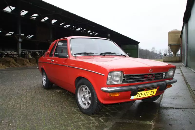

Vandaag was het zover. De klus waar ik al lang naar uit kijk. Deze auto mocht ik aanpakken als tegenprestatie voor het lenen van de trouwauto afgelopen november, de witte Kadett C die ik al eerder gepost heb.
Eerst maar eens de de auto wassen.

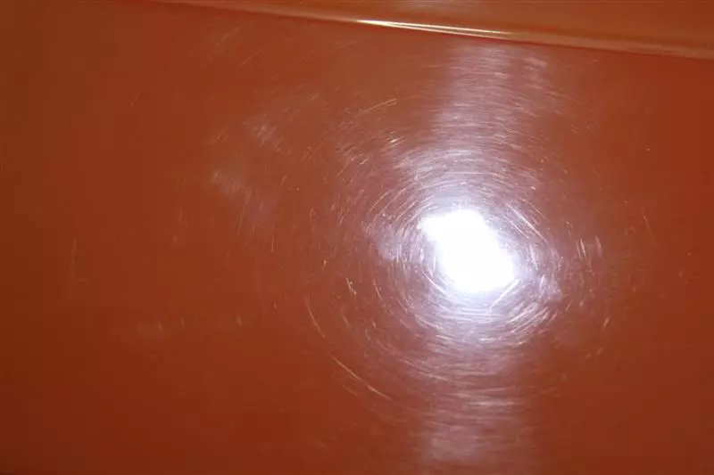

Na het wassen naar binnen gereden en de auto geclayed. Op het eerste gezicht ziet het er goed uit...

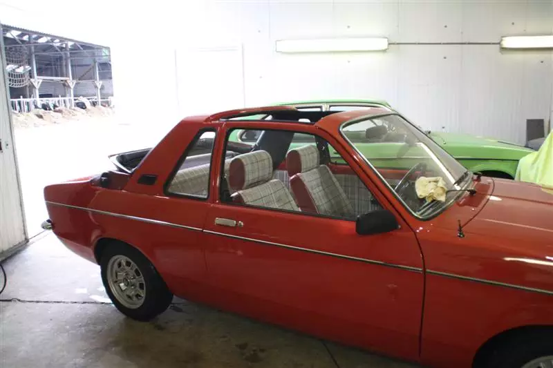

Op de achtergrond, onder de hoes staat de witte kadett verstopt.

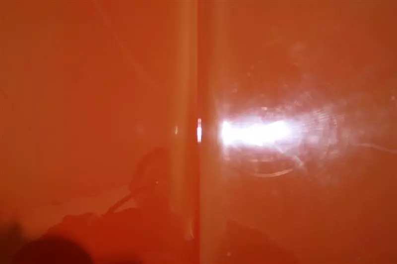

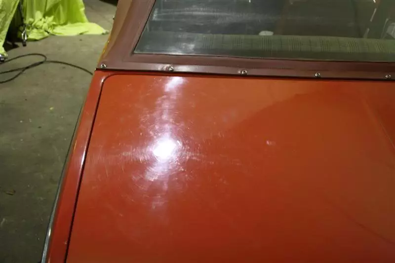

Maar.........

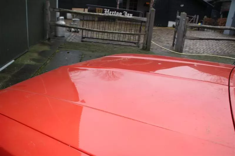

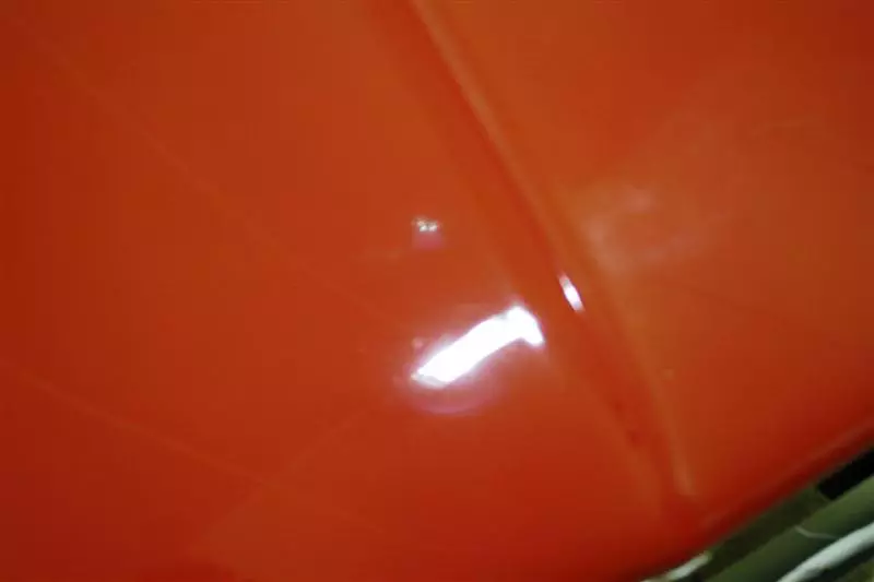

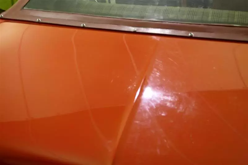

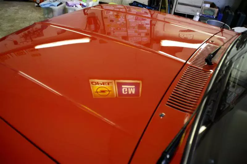

De motorkap
Na Monello Inizio Forza met oranje kompressor pad, Mezzo met witte pad
50/50

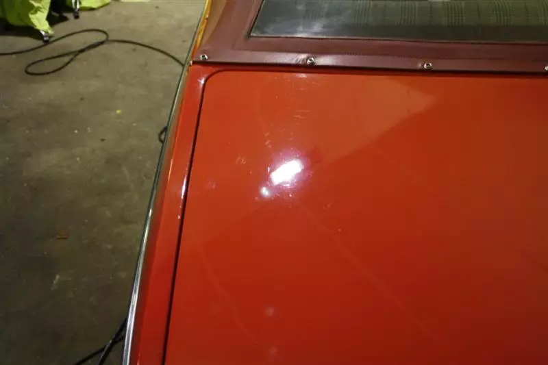

kofferdeksel:
Na Monello Inizo Forza en Mezzo
50/50

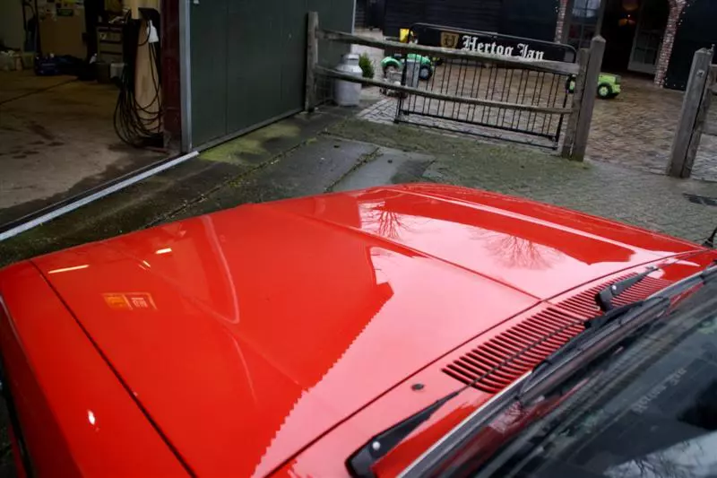

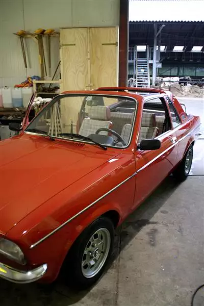

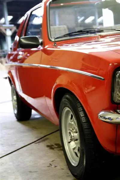

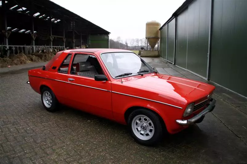

Totaalplaatje na hele auto met Monello Inizio, Mezzo en vervolgens Finale op zwarte pad

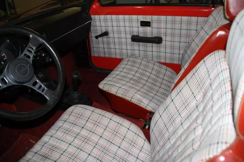

Wat interieurshots, hoefde niks aan te gebeuren. wel 'n dash even met PB Natural look gedaan:
En tot slot PB black hole en 2 laagjes Dodo Juice Orange crush. de spiegels en kunststof delen met PB trimrestorer, het vinyl met PB natural look, Glaswerk met de cleaner van Meguiars en de bandjes zwart gemaakt.

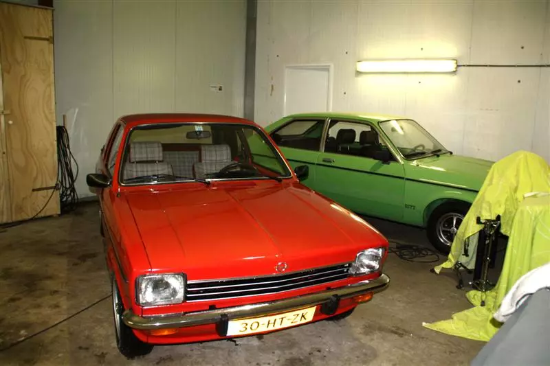

dank je... en zeker zeldzaam!

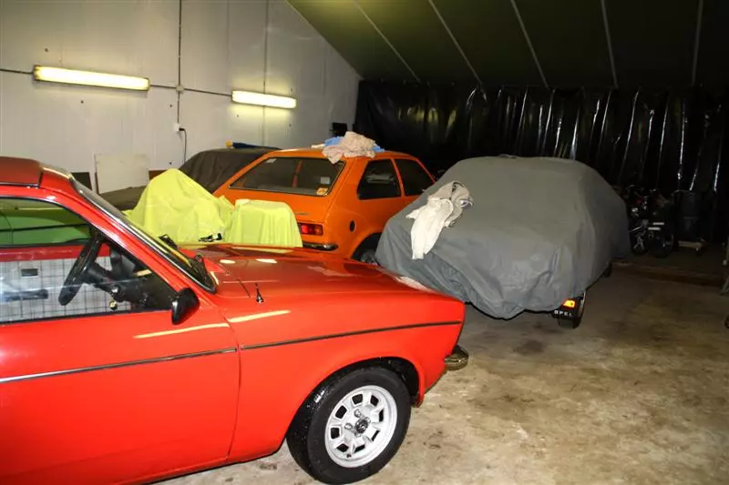

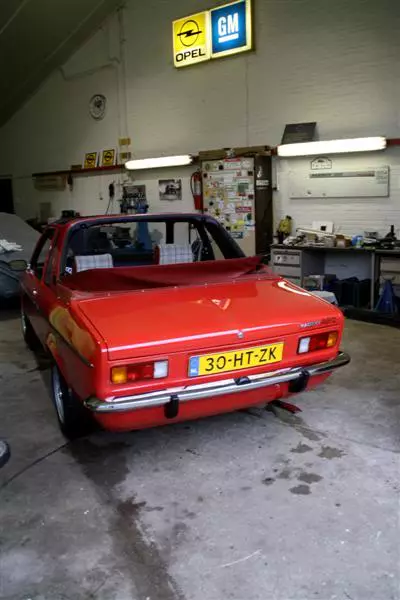

en wat ie verder nog heeft staan is ook prachtig. witte 4 deurs sedan, 2 kadett C city's. die groene op de achtergrond rijdt gewoon en zal binnenkort ook 'n keer'n detail krijgen. die oranje city op de achtergrond moet nog 'n nieuwe voorkant op geloof ik. de GT-E onder het doek moet nog gerestaureerd worden. verder staat er nog 'n sedan uit 75 geloof ik, ook in opbouw en een coupe die in 'n verbrede rally-uitvoering zal krijgen. Ook staat er nog 'n rode kadett D GTE waar aan de bodem nog enig laswerk aan is, maar die hoop ik ook nog ooit eens te mogen aanpakken.
Heb vroeger zo'n D 1.8 GT/E gehad met Lexmaul erop en er aan.....ging als de brandweer.
Verder meerdere D kadett's gehad o.a. 1.3 SR, 1.6 GLS (met alle denkbare opties die er waren incl. 5-bak) en 1.3 S 3-drs station welke SR uitgevoerd was (SR dash, Recaro int., SR skirts en wielbogen etc.). Daarna overgestapt op de Ascona (1.8 S 5-drs, 2.0 S 4-drs sedan en 1.8 Sport 2-drs sedan).
Daarna de overstap gemaakt naar SAAB toen Volvo en nu weer Opel (Astra H station 1.8 Cosmo full-options met OPC pakket bj. 2010).
Volgende wagen zal weer Opel worden (new Insignia of toekomstige opvolger van de Antera).
Ben met Opel opgegroeid me opa/oma reden hun hele leven Opel en m'n ouders hebben ook jaren Opel gereden.
Prachtig resultaat !! deze wagen had ik nog nooit gezien (cabrio versie) .
Interieur doet me denken aan Burberry
Mooi resultaat op deze leuke auto, ook mooi is dat originele reclamebord glimt mooi in de glimmende lak :)^
ohw, dat was ik vergeten te vermelden ja. de chromen bumpers waren eigenlijk in nette staat, met hier en daar 'n vlekje. Om te proberen ben ik begonnen met professional polish with carn. wax van Poorboys, met behulp van mijn oude DAP500, waar standaard een 4 inch plate op zit. Dit gaf eigenlijk meteen een mooi resultaat.
