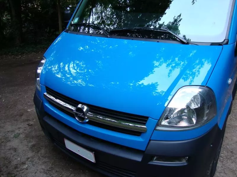

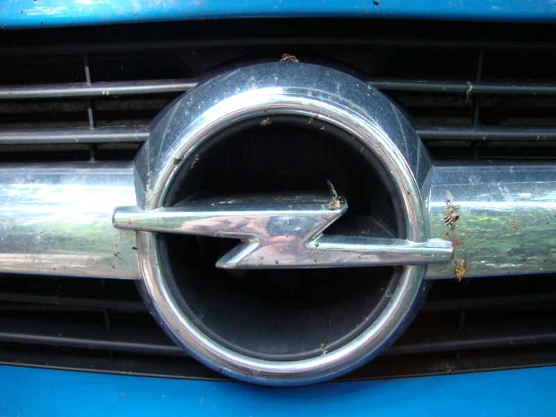

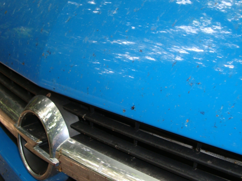

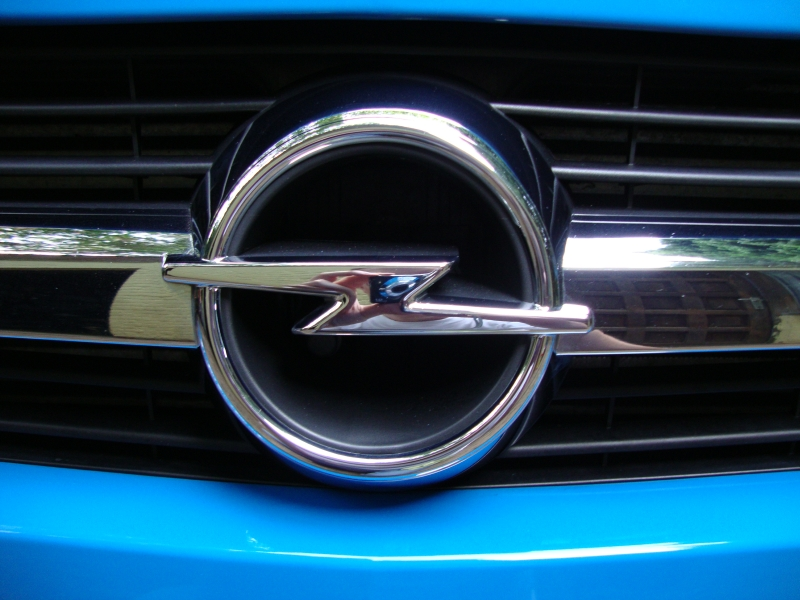

Hoeveel insectenverwijderaar is er wel niet op gegaan 8-())
Op naar Duitsland , met die neus van die auto ben je wel een serial killer :!
Ziet er weer mooi uit. Groot project om zo´n Movano te detailen.
Het is inderdaad niet altijd gemakkelijk werken.

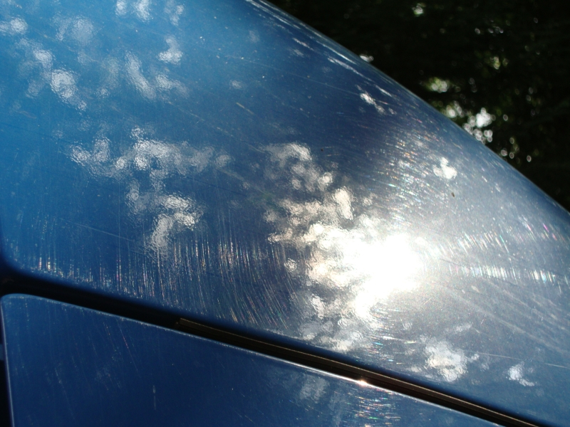

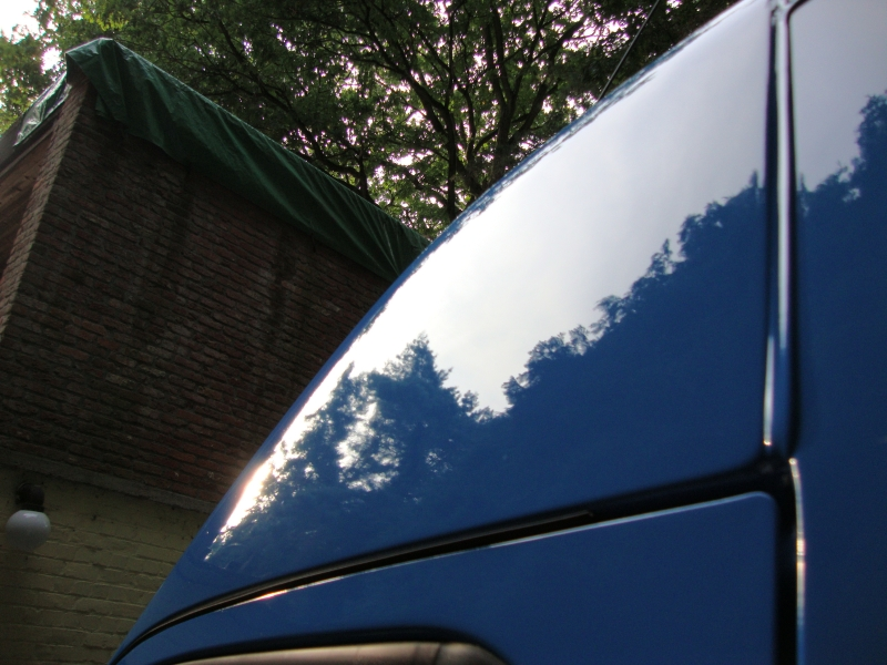

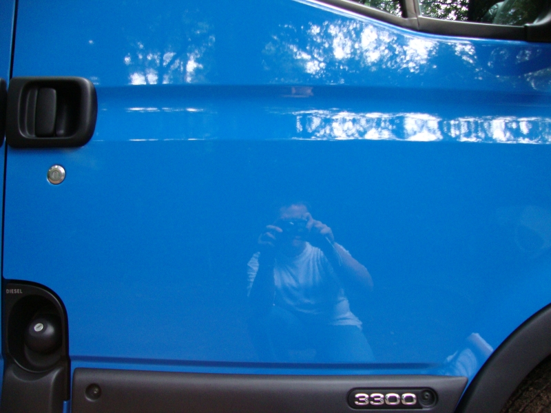

De voorcabine alleen was nu 8 uur werk. De rest doe ik nadat ie terug is uit Duitsland. Dan kan ik waarschijnlijk de voorkant terug doen met enkel Professional Polish.
Werkwijze was:
- wassen
- insectenverwijdereraar voor motorkap
- wassen
- kleien: meguiars aggressive
- SSR1: 1 run voor deuren en voorruit, 2 runs voor motorkap
- Meguiars M7 (laatste keer dat ik het gebruik, neemt veeeeel te slecht af en doekenverbruik is enorm, en het was dun aangebracht)
- Meguiars M21
- Chroom met SSR1
- Plastics met Natural Look
