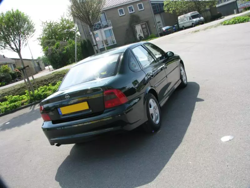

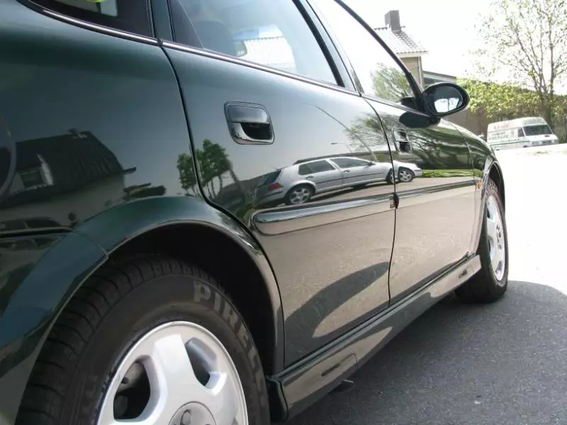

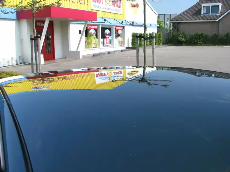

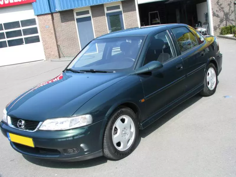

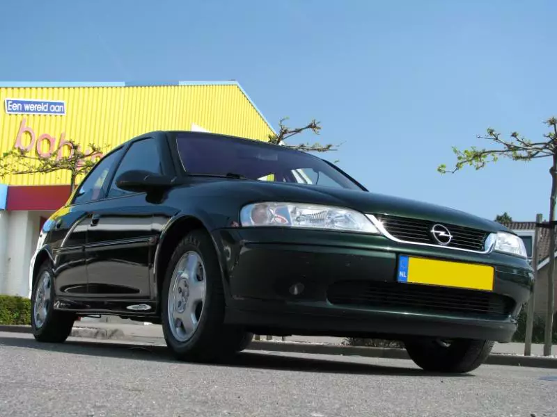

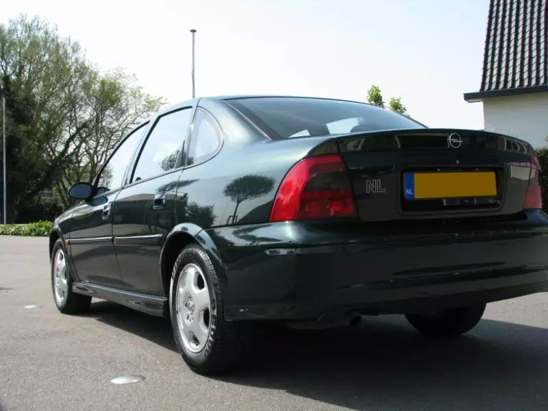

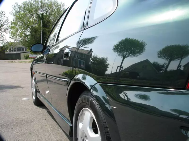

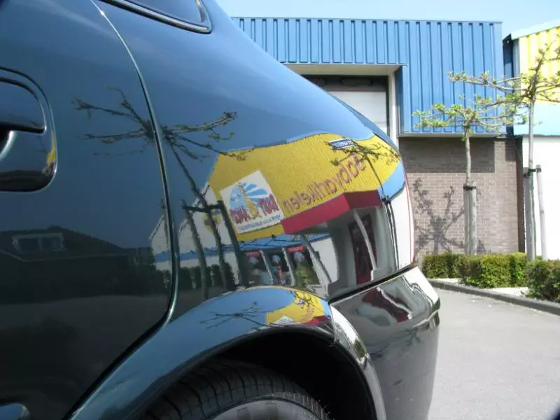

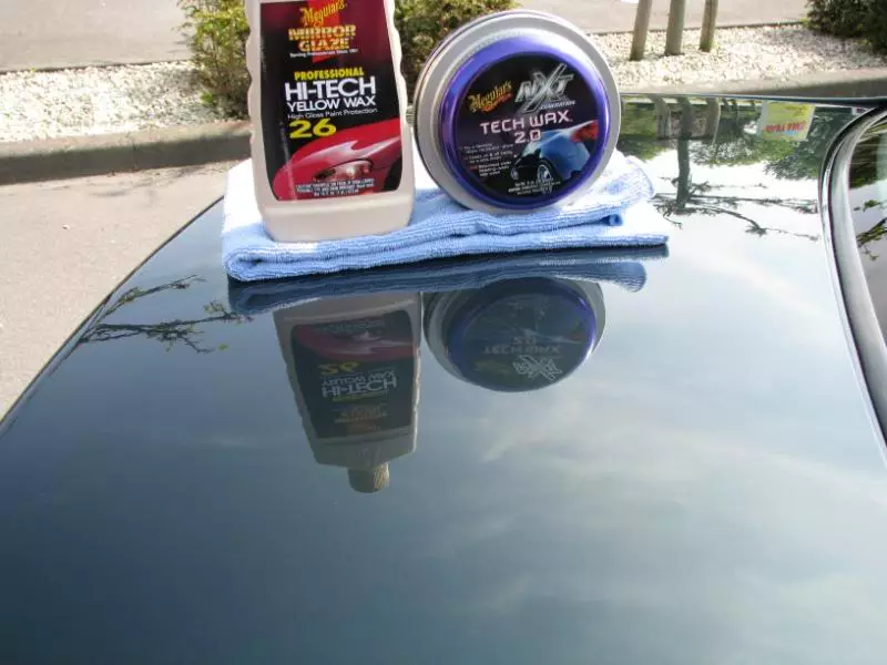

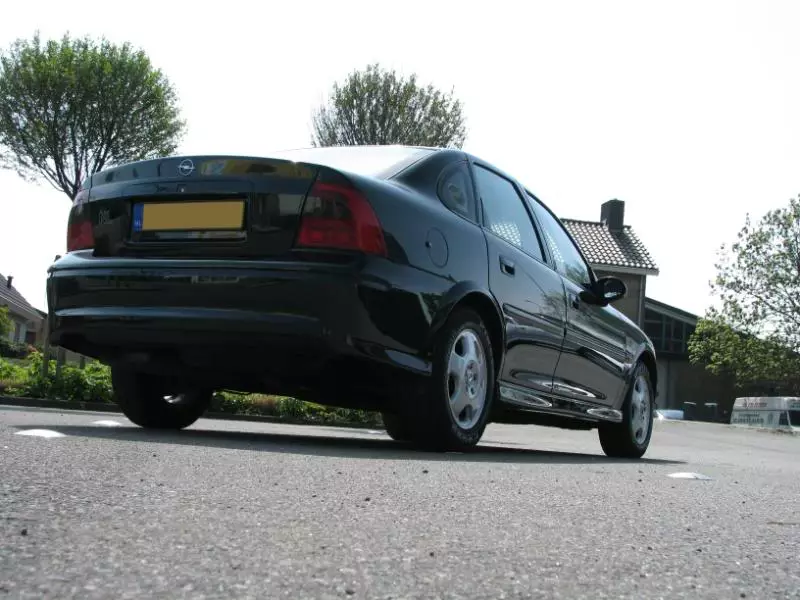

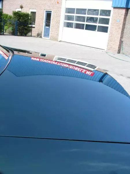

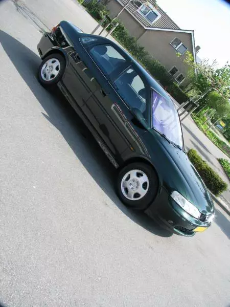

Laatst samen met poetsmaat Dibbuz lekker mijn wagen onder handen genomen en dat was wel weer nodig, ik doe de laatste tijd meer auto's voor anderen en dan schiet mijn eigen ride er bij in :sob: :
Plan van aanpak:
Wassen had ik de dag er voor al gedaan.
Kleien met LT
Diverse krassen met rotary, w7006 en M84
Bijna de hele auto met rotary, w8006 en M80
Excentrisch, w8006/Sonax polishing pad en M80
En de ruitjes, banden en kunststof behandeld

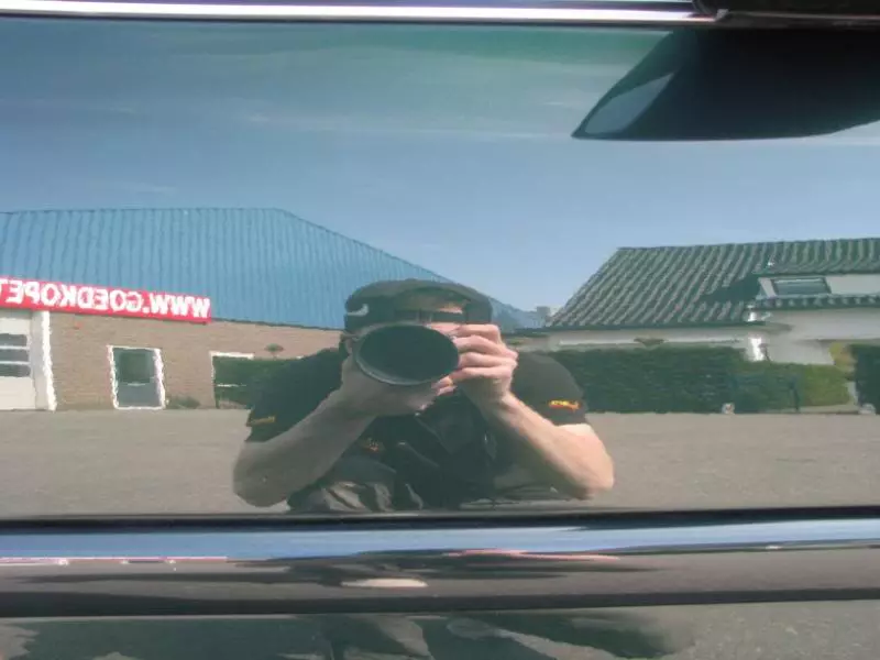

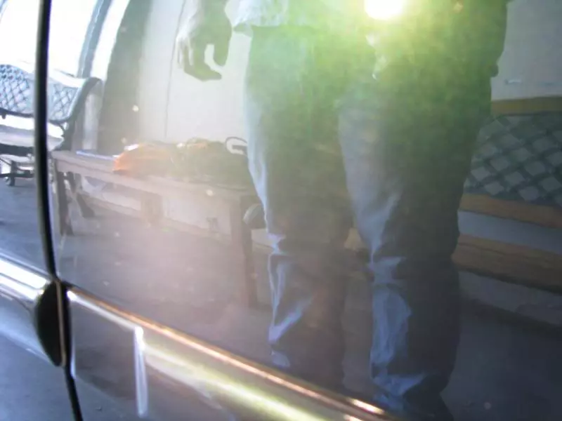

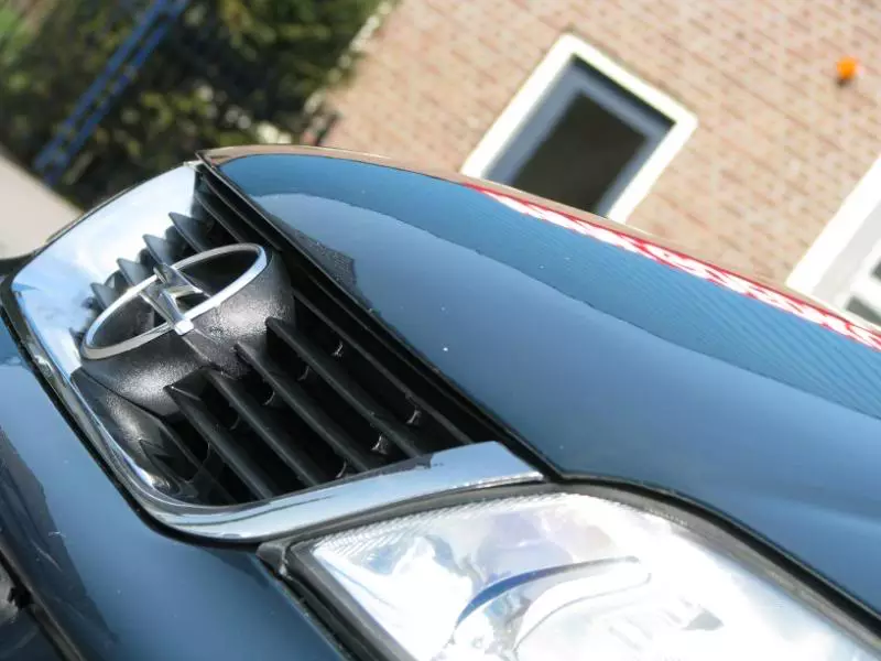

De strepen die je denkt te zien op bepaalde foto's zijn geen hologrammen, maar dat is de reflectie van de op die dag aanwezige sluierbewolking :grinning:
Afters:

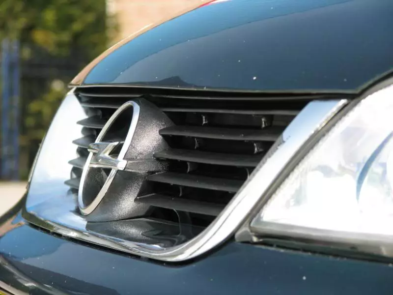

Zo, dat ziet er strak uit! Mooi is dat groen op de Vectra toch, heel mooi...
Zonde van de steenslag op de motorkap, maar zo kun je in elk geval zien dat ie gebruikt wordt!

Hij heeft inmiddels bijna 180.000 km gelopen, dus tja... steenslag is onvermijdelijk, binnenkort wordt de motorkap en voorbumper overgespoten en dan komt er een donkere grondlaag onder, dat valt het niet zo snel meer op ;) Ik vind zelf ook deze kleur groen erg geslaagd op dit type Vectra :)^
