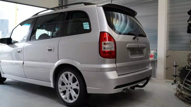

Na 4 weken geleden een "nieuwe" auto te hebben gekocht, was het de afgelopen 2 dagen dan eindelijk zover dat we de auto onder handen konden nemen.
Omdat we er langere tijd van willen genieten hebben we gekozen om niet in een keer het maximale eruit te halen omdat we voor de komende jaren ook nog wat correctie ruimte willen behouden.
Donderdagmorgen eerst de spullen die we hiervoor gingen gebruiken maar eens uitgestald :
Wilma en ik hebben besloten om zover als mogelijk alles in een Gyeon coating te zetten zodat het en goed beschermd is en we er relatief weinig omkijken naar hebben.
Uiteraard begonnen om de auto te wassen met een overdosis shampoo en het 2 emmer systeem en dat was wel nodig :
Na het afspoelen de auto ingeneveld met Gyeon Iron om ijzervijlsel (remstof), vliegroest en spoorslag te verwijderen.
Hierna de auto weer afgespoeld en gewassen :
Ondertussen haalde Wilma de overgebleven teerplekken weg met Gyeon TAR :
Hierna de auto afgespoeld, geclayed en afgedroogd met een microvezel droogdoek.
Na het clayen begonnen om met de rotary de in overdaad aanwezige orangepeel te verminderen.
Na 5 hits met een orangepeelpad krijg je dan wel een heel acceptabel plaatje :
De hele auto met uitzondering van het dak 5 hits met de orangepeelpads gegeven, daarna 1 hit op de rotary om de hologrammen te verminderen en in 2 hits met een DAP900 afgebouwd.

Na het polijsten en het ontvetten met Gyeon PREP heb ik de lak even laten ademen.
Hierna werd het tijd om de coating aan te brengen. Op het dak, motorkap en kofferklep is de Gyeon MOHS aangebracht, op de zijpanelen is Gyeon Prime aangebracht.
Ook de ruitenwisserarm verwijderd om er beter bij te kunnen :
Ook de deurlijsten zijn voorzien van een coating :
Al het kunststof en de aluminium daklijsten in de Gyeon TRIM gezet :
Het leer is na het reinigen in de Gyeon Leather Coat gezet :
De velgen zijn vorige week al in de Gyeon RIm en de banden in de Gyeon Tire gezet.
En dan na 2 dagen (33 uur) het eindresultaat :

Mooie gedaan, maar is er een reden voor dat je op het dak, motorkap en kofferklep Gyeon MOHS en op de zijpanelen Gyeon Prime aangebracht hebt?
Juffer1
27 okt 2008
2.844
44
benz : Die keuze is inderdaad bewust gemaakt. Het verschil tussen de Prime en Mohs is dat de Prime meer een "show" coating is en de Mohs harder is.
De Prime zou de metallic wat meer moeten laten "poppen" waar de Mohs juist meer bescherming biedt tegen krasjes en zaken zoals vogelsh*t.
De Zafira staat onder een lantaarnpaal en vandaar dat het dak en de motorkap het meest te lijden hebben. De kofferklep is recht en trekt bij het rijden erg veel vuil aan waardoor de kans op swirls en krasjes redelijk groot is. De zijpanelen hebben in dat opzicht veel minder te lijden.
Waarom dan niet alles in de Mohs ? Omdat ik de Prime ook nog had staan en wat Mohs wilde overhouden voor op de bedrijfswagen waarvan ik de kofferbak (helaas) opnieuw moet polijsten.

Als eerste wil ik zeggen dat het een heel mooi resultaat geworden is.
Arjan, je schrijft dat je 5 hits met de orangepeel pad hebt gedaan, hoeveel uM lak ben je daarmee ongeveer kwijtgeraakt en hoeveel heb je nu over ?

Geen idee Mark, dat verschilt per paneel. Vooraf heb ik rondom waardes gemeten van 127-120 micron. Na het peelen heb ik (nog) niet meer gemeten.
Overigens zit er wel een groot verschil in of je met Veloce / Mezzo een hit doet met zo'n pad of met Finale/M205. Ook neemt de cutting van zo'n pad na 1 paneel al behoorlijk af.

Met alleen Veloce is erg lastig aangezien dat in no-time gaat gummen doordat het te warm wordt. Heb 2 hits gedaan met Veloce icm M205 en daarna 3 hits met alleen M205.

ok, met de dap500 gebruikte ik wel mezzo met finale 50/50 omdat het anders te stroef liep met de grote orangepeel pad, op de achterklep heb ik toen enkel mezzo gebruikt met de dap900 en afgewerkt met mezzo op oranje en daarna finale op groen geloof ik.
dus veloce gumt sneller als mezzo, daarintegen haalt veloce er meer af als mezzo, het blijft toch altijd weer wat experimenteren merk ik.
