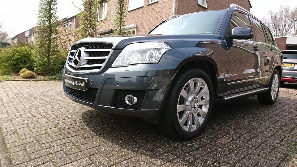

Klein beeld van de aanvang:

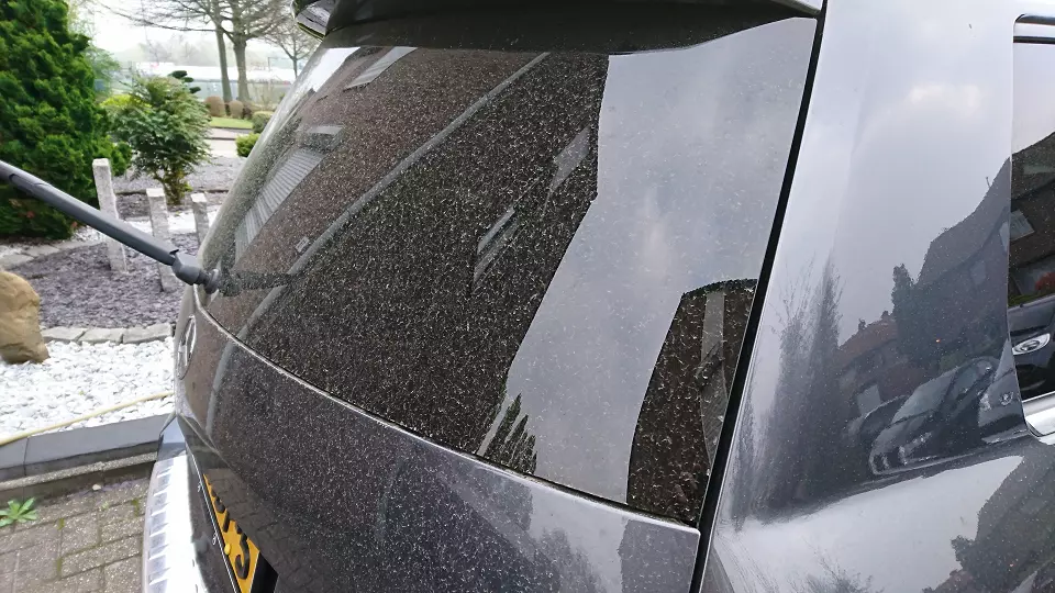

De auto eerst afgespoten en daarna lekker gewassen met Nanolex Pure Shampoo en Monello thick mitt.

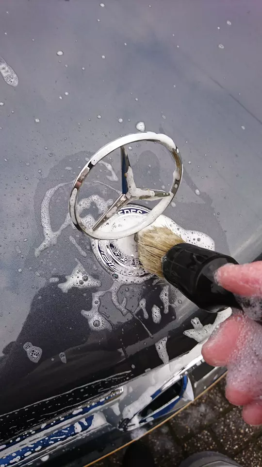

De grill en de dieseldop lekker meenemen met de valet pro kwast:

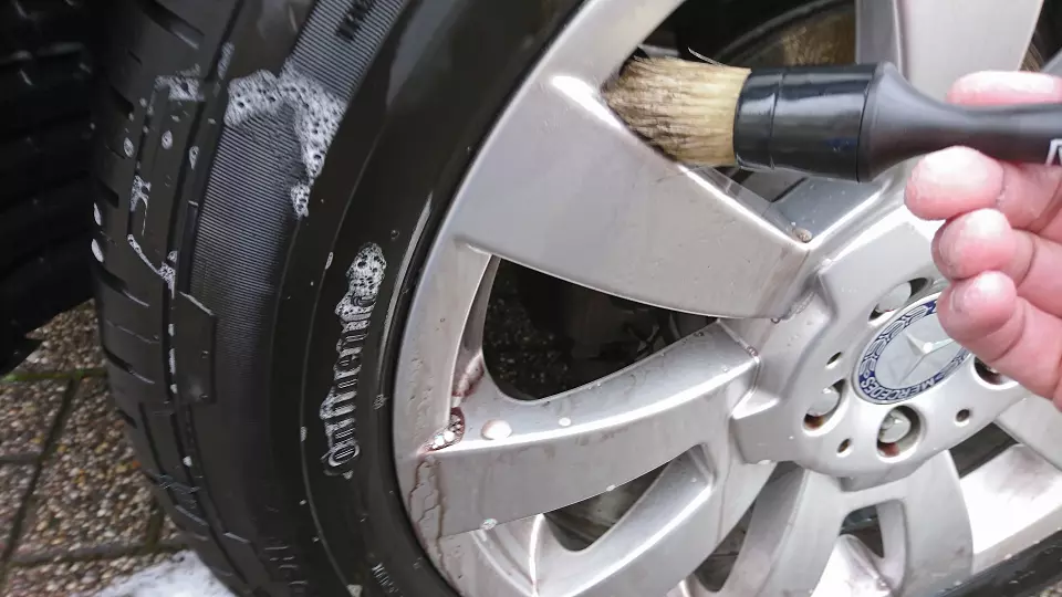

De velgen heb ik gedaan met het bekende Monello Non Ferro.
Op deze wagen zitten keramische remmen, dus veel werk had de Non Ferro niet.
Non Ferro verdelen over de velg:
De bandjes heb ik afgewerkt met Nanolex Rubber & Tire restorer
Velgen van begin tot eind:

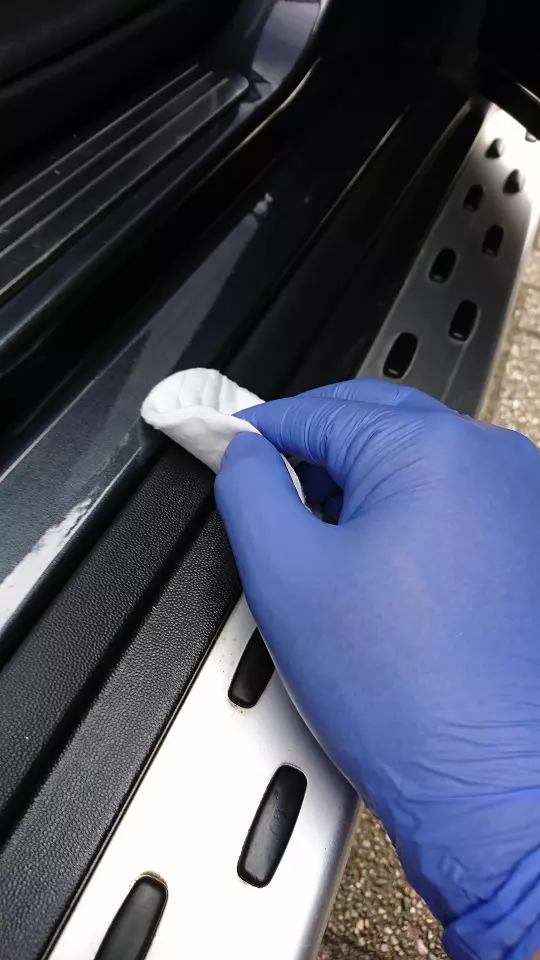

Dorpels nog behandeld met Non Ferro:

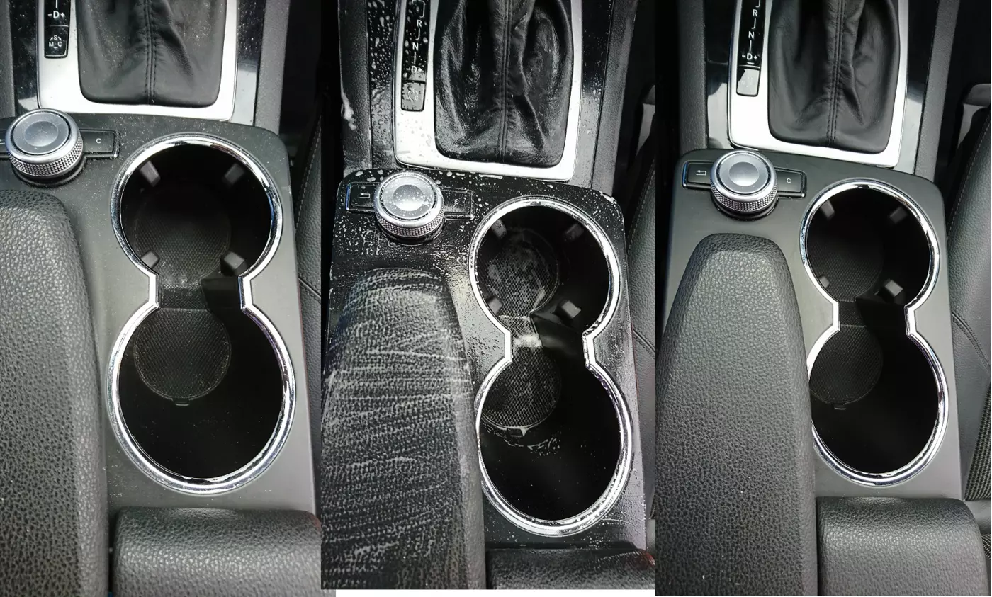

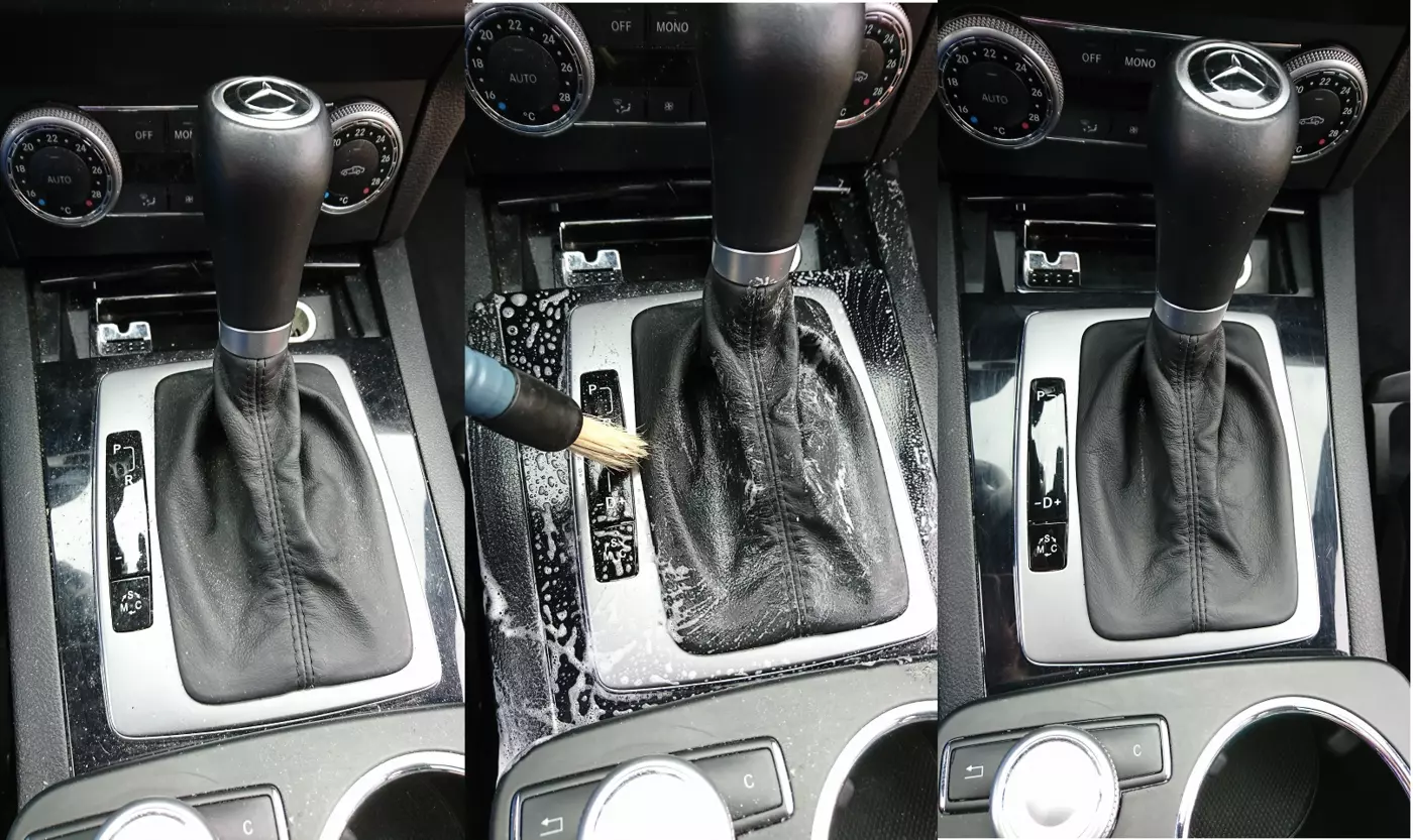

Eerst maar eens uitgezogen, daarna lekker met Nanolex interior reiniger en een kwastje aan de gang:
De luchtroosters niet vergeten:
Eind resultaat van het interieur werk:

Kleien heb ik gedaan omdat de auto wat stipjes had die met wassen niet eraf gingen. Als we dan toch bezig zijn gelijk maar de hele auto :)
