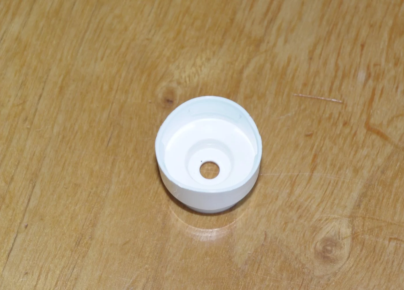

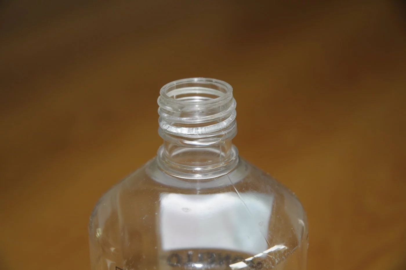

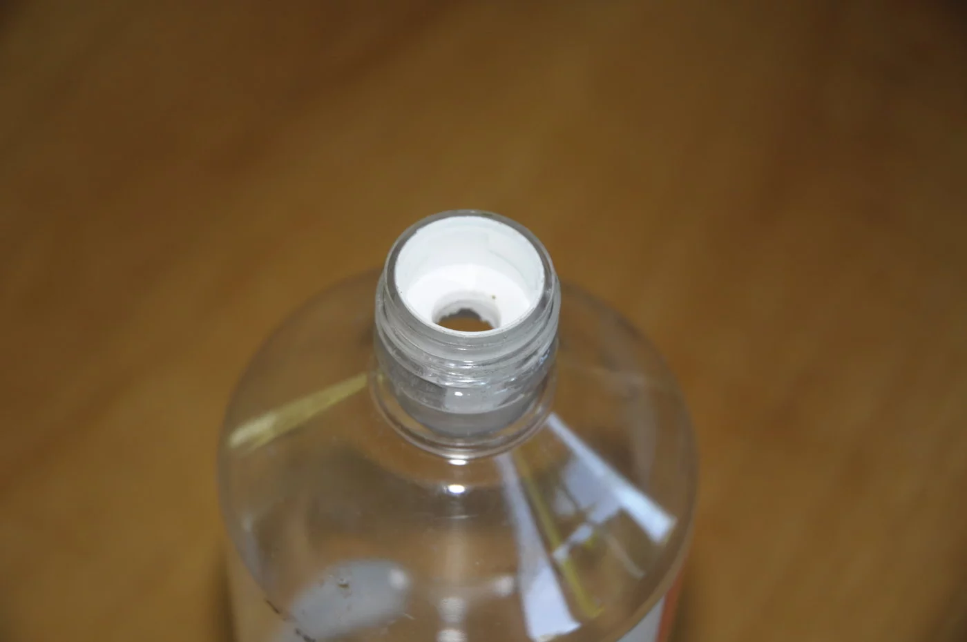

Mijn Monello fles bij de Lancia foamlans had een scheurtje in de schroefdraad

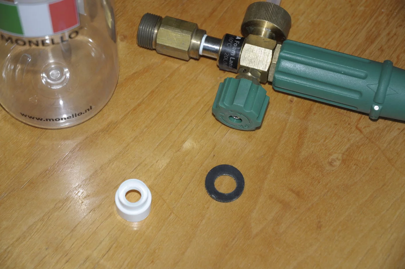

Ik denk dat er vroeger een rubbertje in de kop van de foamlans zat
En vervolgens heb ik hem waarschijnlijk te hard aangedraaid
Door de opstaande rand onder de schroefdraad gaat de metalen kop zich dan afzetten
En dan begeeft het zwakste materiaal, in dit geval de flessehals

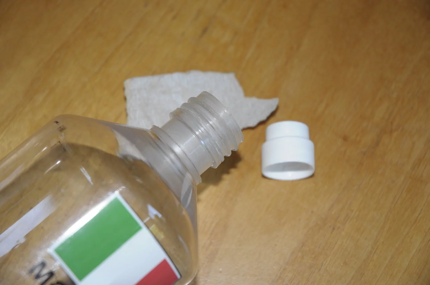

Binnenzijde opgeruwd met schuurpapier

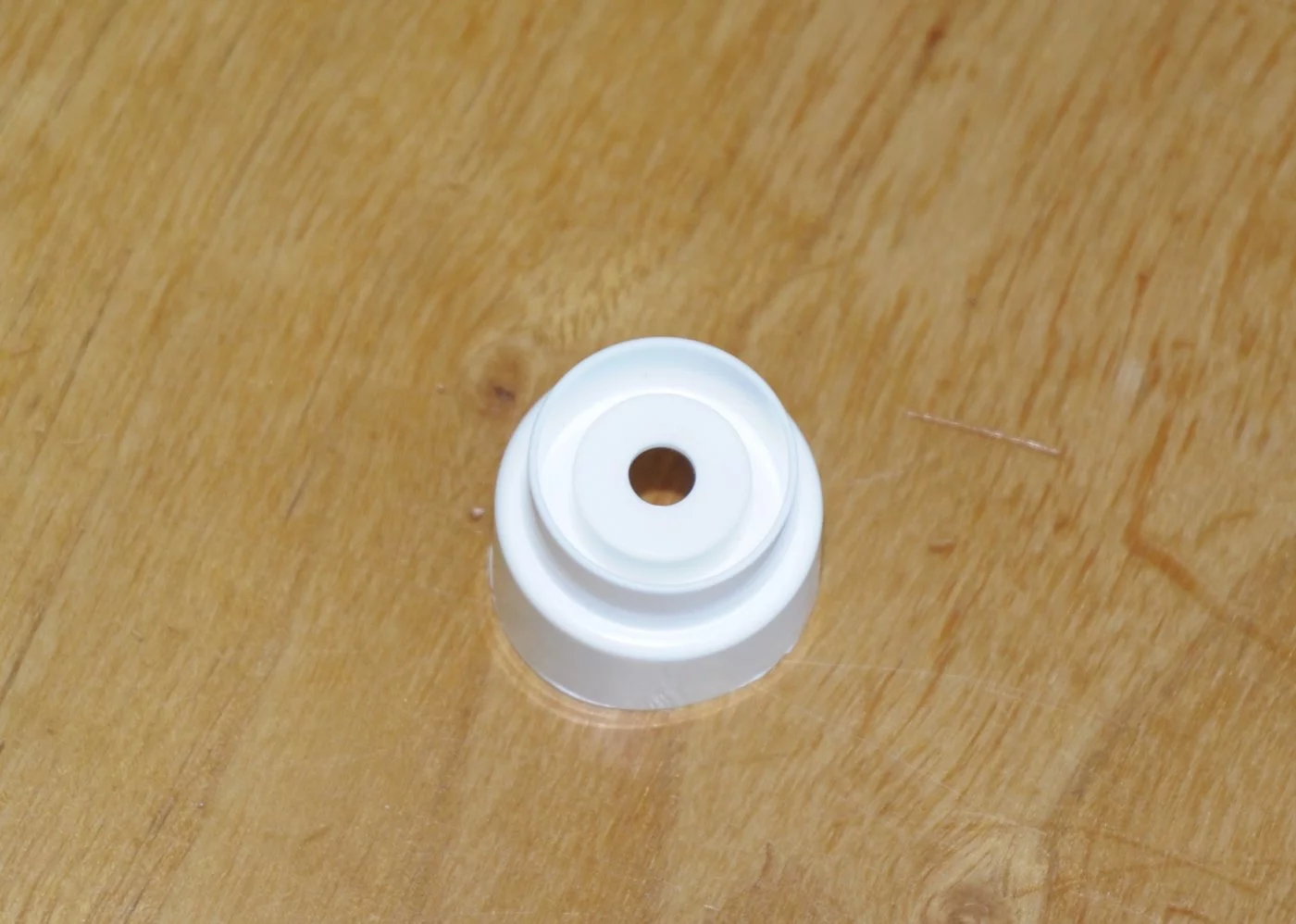

Sprayflesje gesloopt waarvan een deel in de kop van de fles paste
Doorgang iets opgeruimd zodat het slangetje er door kan

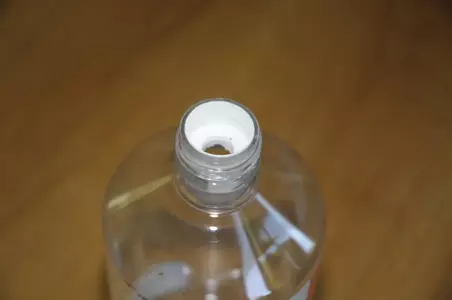

Witte deel in de hals van de fles gelijmd met 2K epoxylijm
Rubbertje in de kop gelijmd
_DSC0016.JPG _DSC0019.JPG _DSC0020.JPG _DSC0021.JPG _DSC0022.JPG _DSC0023.JPG
Kijken hoe lang hij nog houdt
