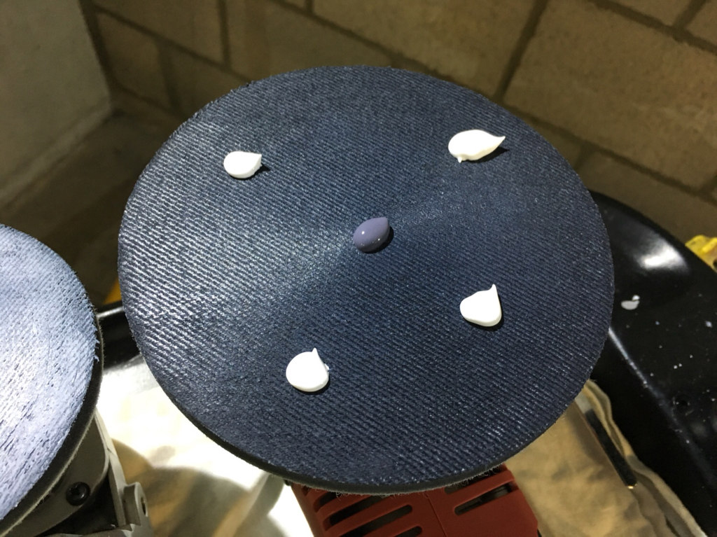

Ja, enige tijd later heb ik deze behandeling uitgevoerd met een rotery. Deze had ik geleend van de garage verderop.
Het is al weer een poosje geleden, maar dit is wat ik nog weet:
- De warmte ontwikkeling is toch wel redelijk te noemen
- Ik heb gepolijst met finale. De cut van het polijstmiddel is niet belangrijk. Dat het vettig is, is belangrijker.
- Ik heb ook een stukje met scholl s3 geprobeerd. Kwam hierbij tot de conclusie dat deze inderdaad te snel verstoft.
- ik maakte de orange peel pad schoon met een grote veredelde tandenborstel. Dit na elke hit.
- Ik vond het heel lastig bepalen hoe snel de machine moest draaien. Als ik het te langzaam deed vond ik de machine teveel trekken. Wanneer ik de machine te snel zette, werd het plaatwerk toch wel warm.
- Ik vond het echte peelen toch wel wat langzaam gaan. Ik had sneller resultaat verwacht. Ik moest toch wel zeker 4 hits doen voordat het een beetje gladder werd. Dit kan natuurlijk ook aan mijn lak liggen. De orange peel was wel redelijk. Het was overgespoten, de lak kan dan anders zijn als origineel. Ik weet het niet. Gewoon een testspot maken denk ik.
- Ik heb het gewoon op de gok gedaan zonder lakmeter. Vandaar dat ik ook niet voor maximaal resultaat ben gegaan. Een iets beter en veilig resultaat was voor mij al oke.

Dat het lang duurde kan ik me voorstellen, je gebruikte finale die doet bijna niks, als ik orangepeel doe ik het met mezzo, wel op de dap900, het moet namelijk wel polijsten en niet aaien, warmteontwikkeling is inderdaad iets om in de gaten te houden, maar met een dap heb je daar veel minder last van.
ik heb ook wel eens geprobeerd om met s20black te orangepeelen maar dat beviel me minder goed dan met de mezzo.

Inderdaad, de finale doet hier zijn werk te weinig. Als het droog loopt kan je combineren. Ik deed ook S3 met een drupje S40.
Het voordeel van een rotary vind ik hierbij dat de warmte ontwikkeling de lak juist wat zachter maakt en dus makkelijk en “sneller” afvlakt. Daarbij kan je een rotary al draaiend van de lak afhalen om even de voelen met je hand.
