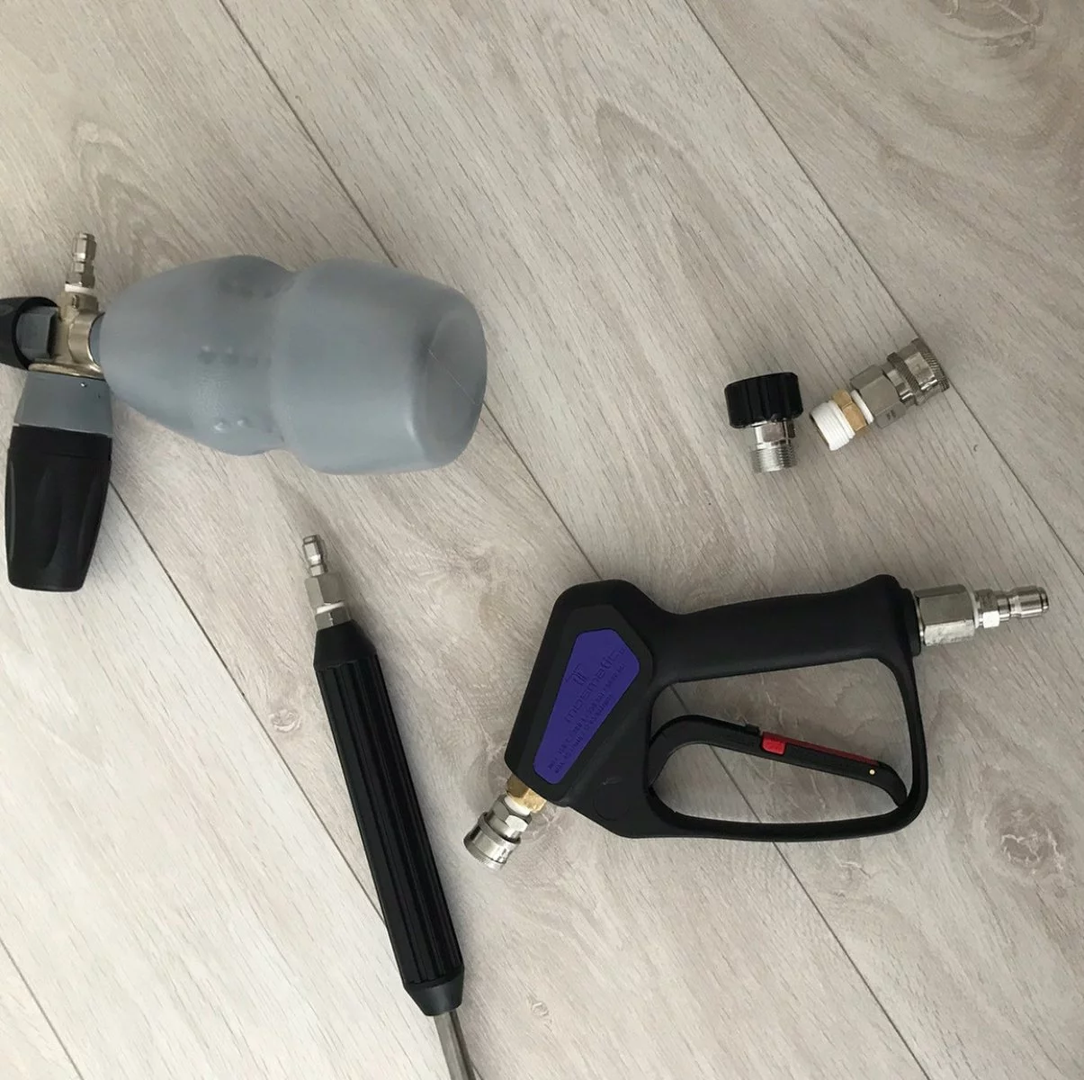

ikzelf heb de Kränzle K1152 TST incl met de Obsessed garage Mosmatic Swiveling Sprayer & Wand Solution. Een perfecte combo voor mij wel aan de prijs maar elke euro waard.
Heb je die in Amerika besteld? Had die combo ook op het oog maar in Europese webshops vind ik het wat lastig de juiste onderdelen bij elkaar te vinden.

Yes die heb ik in Amerika besteld, levering prima hou wel even rekening met invoerkosten die kwamen er nog overheen wat het geheel eigenlijk te duur maakte. Wel een fijne combinatie al met al en heb er zeker geen spijt van.

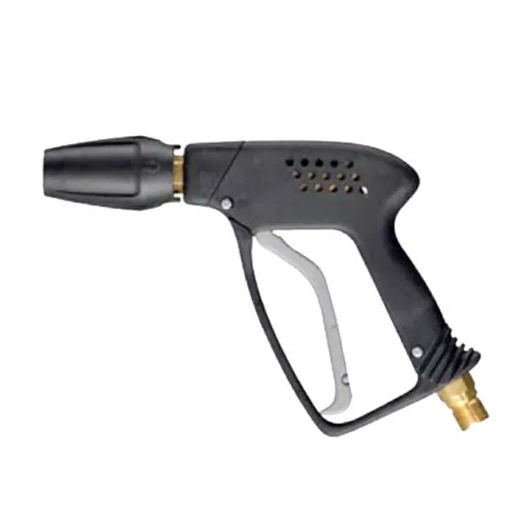

Ik heb in Nederland een Suttner pistool met ingebouwde swivel en korte 25 en 40° nozzle en een lange lans met 40° nozzle gekocht.
Totale kosten ongeveer€140.

Ik heb begrepen dat de mosmaticonderdelen eigenlijk süttner delen zijn, maar dan met een ander merkje erop. Zijn in nl goed te krijgen.

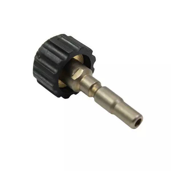

Ik kwam uit op de G&G webshop, ook wel mosmatic spareparts eu genoemd, daar de gun met swivel en de wand besteld. Quick connectors & nozzles via Amazon. Totaal ong 170. Foam lance had ik al, dus alleen andere connector besteld. Dank voor alle adviezen.

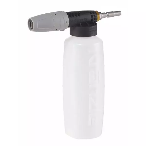

Hier ook een 1152TST met kort pistol, swivel en snelwissel voor de lans en foamlans (allemaal van Kränzle)
