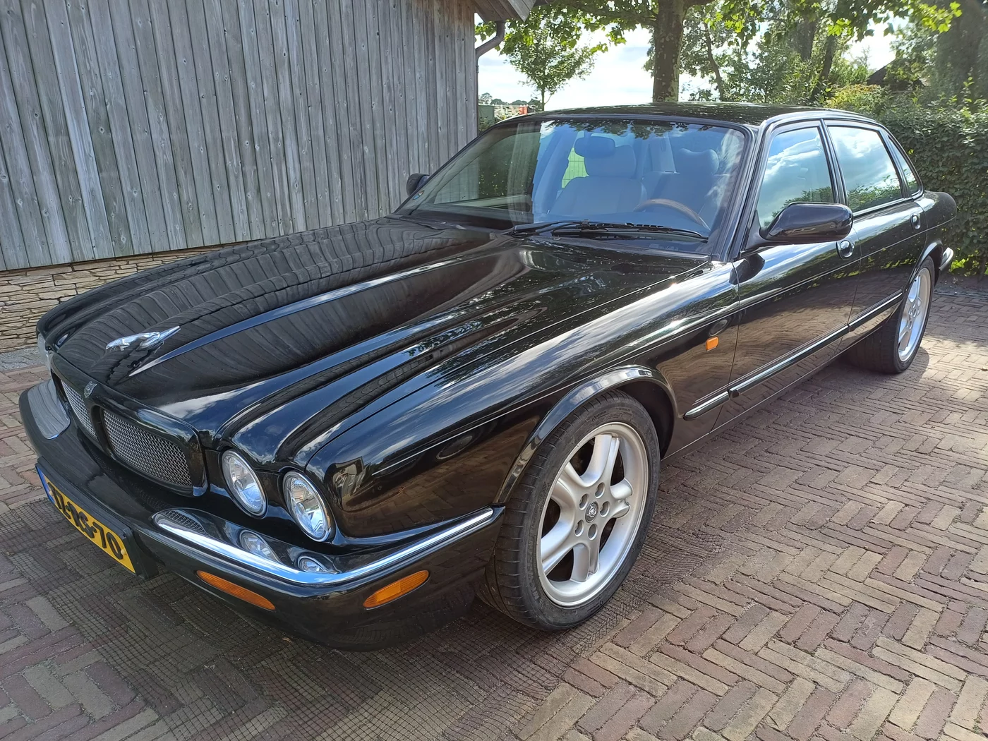

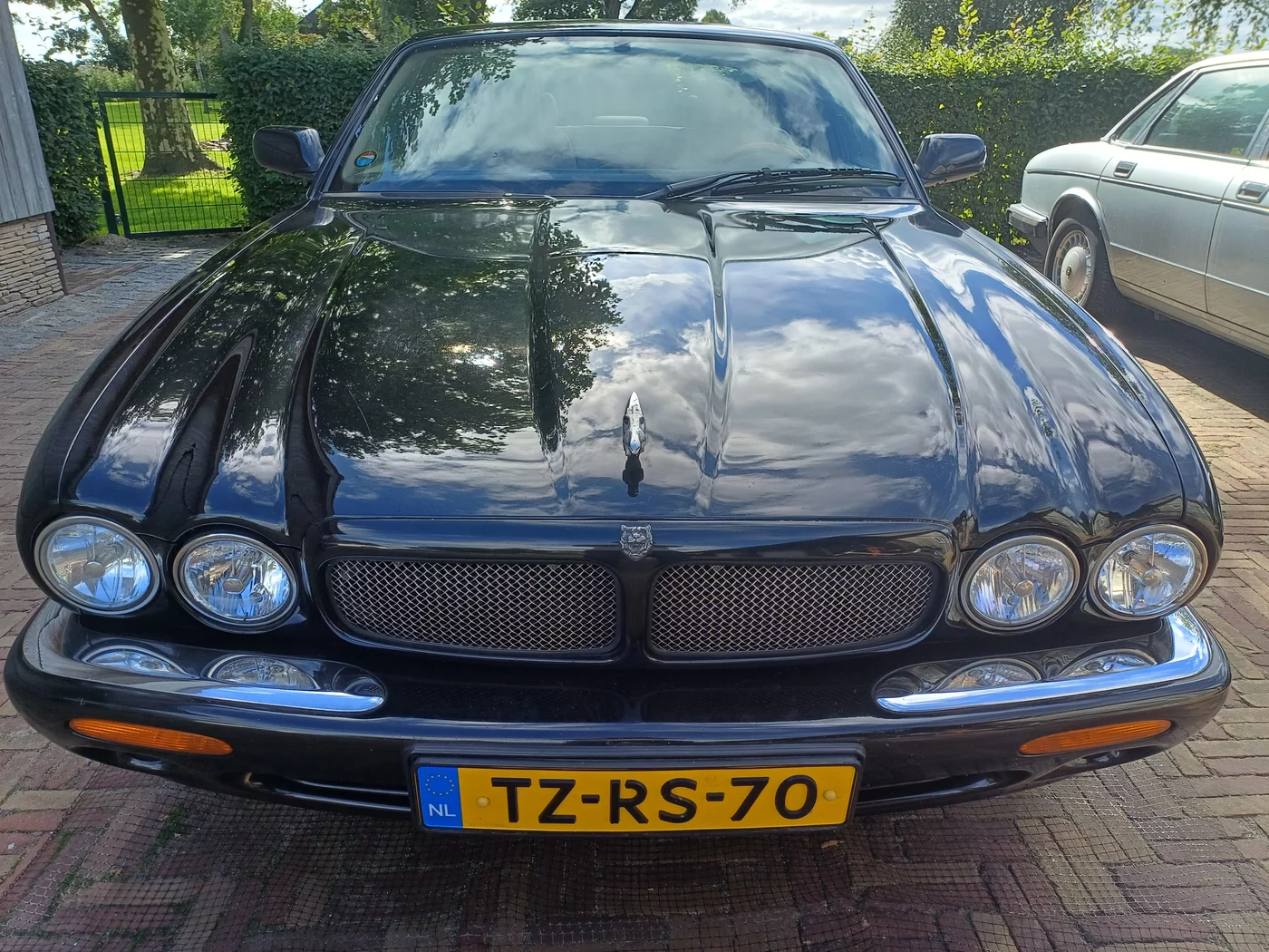

Goedemiddag jongens,
Zoals jullie misschien nog weten heb ik hier buiten wat oude Jags rond slingeren.

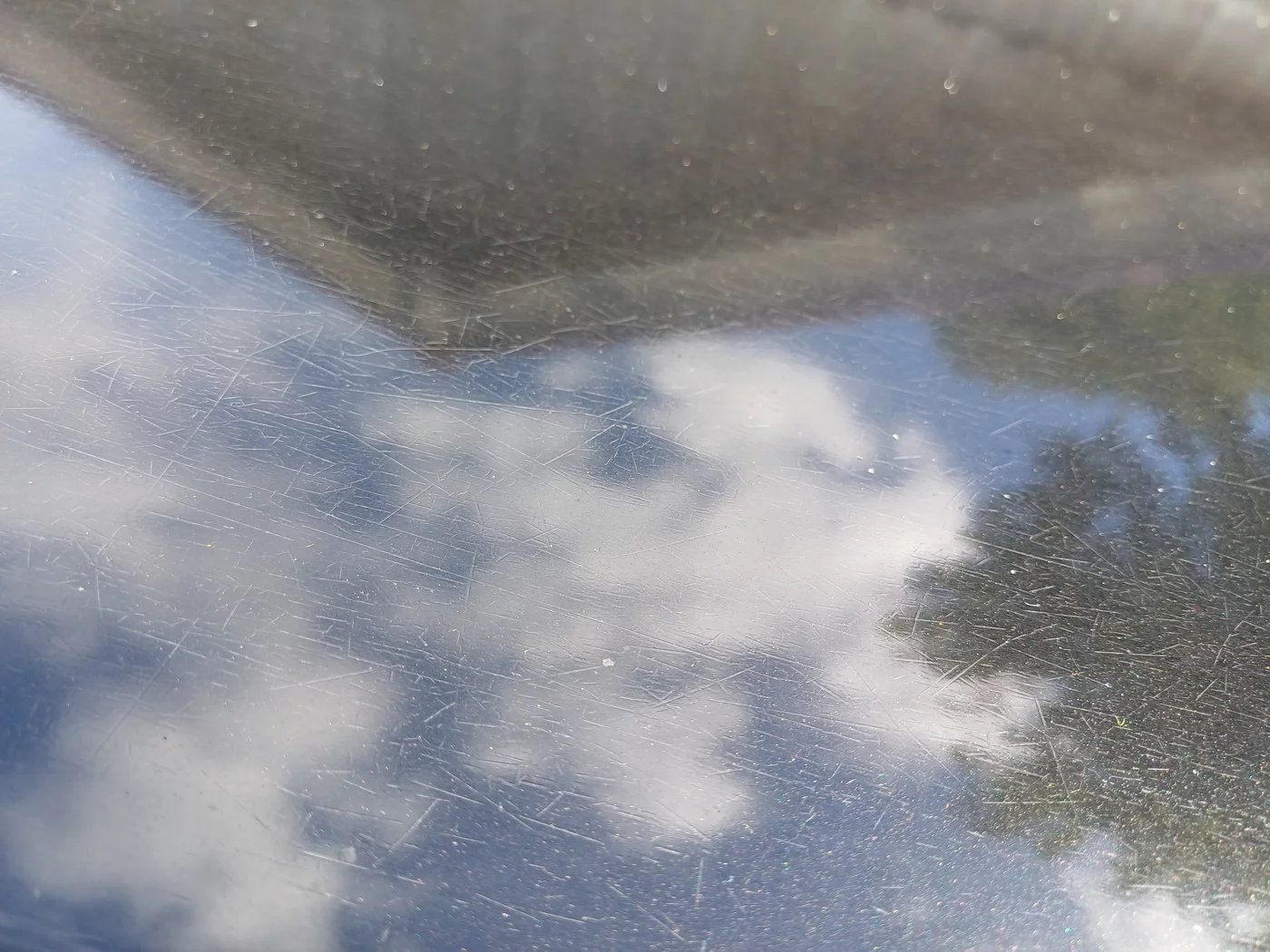

Van de zwarte wordt de lak erg dof, zeg maar mat.
Eentje heeft ook wat craquele in de lak.
Ik heb een exentrische poetsmachine en ben zeker géén fanatiek poetser.
Met welk product krijg ik de lak weer snel van mat naar hoogglans met de poetsmachine en blijft het goed beschermd tegen zon/uv?
Waar krijg ik de craquele het best mee gevuld/beschermd/gemaskeerd?
Ik wil de wagens weer ff lekker opfrissen.
Alvast dank voor jullie hulp.
Polijsten doe je na een testspot. Niemand kan van een afstand zeggen hoe de (originele?) lak op jouw auto's reageert.
Als je ze netjes hebt kan je een eenvoudige wax gebruiken zoals de Collinite 845 Maar buiten stallen is geen pré, zeker niet voor zwart.
De 845 is grotendeels een natuurlijk product en vervalt in de zon. Bij craquelé zal het mogelijk ook witte "opvulling" veroorzaken.
Dan kan je beter periodiek een foambeurt met Bathe+ of Aquafobia overwegen.
Aanvulling op RedCat: craquelé kan bijvoorbeeld veroorzaakt zijn door ingebeten vogelpoep, maar wat zeker zo belangrijk is, alleen door lak weg te polijsten kun je bepalen hoe diep de scheurtjes in de lak zitten, dit kan zelfs doorlopen tot op het blanke metaal. In het laatste geval kun je de craquelé dus nooit oplossen met polijsten, hooguit verminderen.
