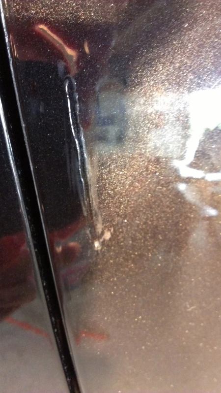

Ik heb nu 4 jaar mijn auto en erger me al een hele tijd aan een kras op het portier die door de vorige eigenaar is opgevuld. Je voelt een soort lijn wat te dik is opgevuld. Onderop zie je ook een klein lopertje van een druppel lak.
Nu ben ik druk aan het wetsanden met gritt 2500 papier van 3M. Met krasjes gaat dit prima, maar om het overtollige lak te verwijderen schiet niet niet op. Momenteel voel je de randen van de kras nog heel erg en krijg ik het niet echt weg.
Iemand die weet hoe je dit eenvoudiger kan verwijderen?
Foto's

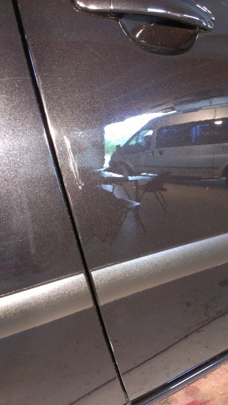

Ik heb gelukkig wat lak om het bij te werken, maar het liefst ga je er niet doorheen. Hele tijd op bezig geweest maar minimaal verschil. De kloof in het midden heb ik opgevuld met lak dat ziet er al goed uit

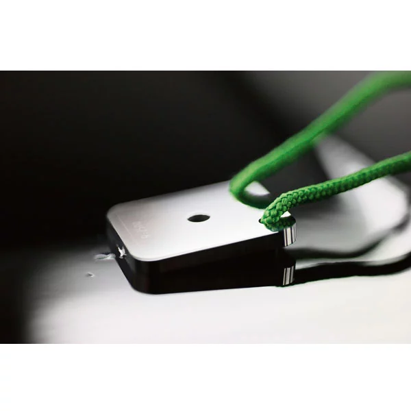

Beschrijving:
• Doelgericht toppen van stofkorrels door lichte radius van de voorste meskant
• Vlakschaven door platte zijkanten
• Scherpe snijkant door omlopende holle slijping
• om ingesloten lakdeeltjes en oneffenheden heel precies te verwijderen
• van hardmetaal
• met koord
Vrij prijzig, € 58,40 ex btw -> € 69.50 inclusief btw
nicknameless zei:
Beschrijving:
• van hardmetaal
• met koord
Een lange opgevulde kras hiermee behandelen? Ik weet het zo net nog niet :weetniet

op de foto ziet het er nu vrij acceptabel uit
is toch een diepe kras geweest
